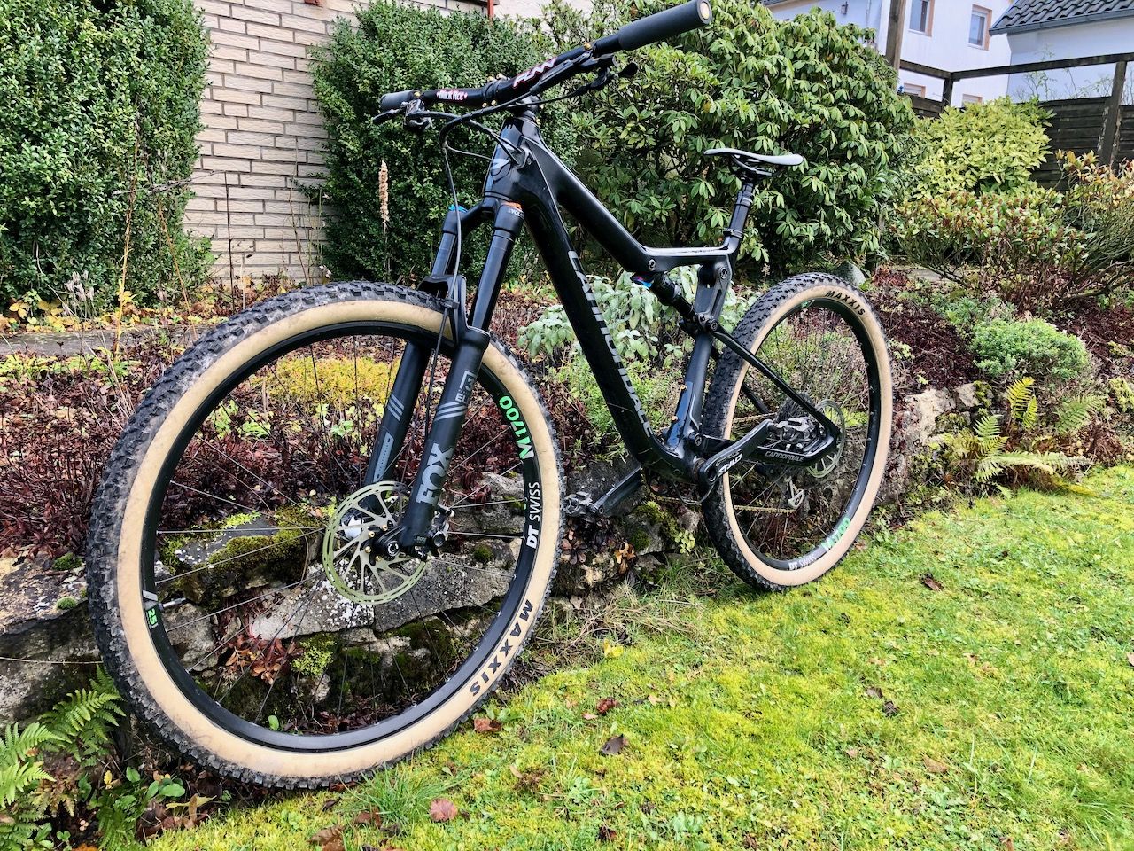

Ich habe die Float 34 von 120mm auf 140mm umgebaut und zusätzlich eine MRP Ramp Control Cartridge verbaut. So sieht also ein Scalpel mit 140mm Gabel aus:
Auf den ersten Blick nicht viel anders, allerdings sitzt man logischerweise einen Hauch aufrechter, wenn man das nicht von vornherein mit einem anderen Cockpit kompensiert. Da ich mit 140mm und der MRP-Cartridge etwas mehr Sag fahren kann, kommt das Rad in der Ebene vorne gar nicht so viel höher als vorher. Aber selbst steil bergauf, wenn die Gabel komplett ausgefahren ist, fühlt sich das alles noch total OK an. Es ist wider Erwarten kein bisschen kippelig. In der Ebene komme ich mir durch die leicht andere Sitzposition minimal langsamer vor, aber ich glaube, dass ich das durch kleine Modifikationen am Cockpit noch verbessern kann.
Bergab macht sich das Mehr an Federweg sofort bemerkbar, wobei ich hier noch ein paar Ausfahrten brauche, um besser beurteilen zu können, was da tatsächlich so viel ausmacht. Immerhin habe ich die Gabel zerlegt, einem kompletten Service mit frischem Öl unterzogen, auf 140mm umgebaut und die Ramp Control Cartridge verbaut. Also viel zu viele Parameter gleichzeitig verändert, um genau zu sagen, was welchen Effekt hatte. Der Gesamteffekt ist jedenfalls ziemlich krass.
Die paar Rumpelstücke, die ich gestern ausprobieren konnte, wurden deutlich besser glattgebügelt als zuvor. Der Hinterbau ist natürlich straff wie eh und je - aber das passt trotzdem gut zusammen.
Am Gewicht hat dieser Umbau übrigens nichts geändert, die MRP RCC wiegt minimal weniger als die originale Top Cap mit den 5 verbauten Tokens.

Im unbelasteten Zustand hast Du nicht ganz Unrecht. Defacto fahre ich die Gabel (auch dank MRP Cartridge) prozentual mit mehr Sag als zuvor in der 120mm Einstellung. D.h. die Fuhre kommt vorne nicht 2cm höher, sondern eher so 1,5cm. Der Sitzwinkel bei meinem Rad betrug vorher 73,5 Grad. Vielleicht bezieht sich die Angabe von Cannondale zum Sitzwinkel auf die Variante mit dem dicken Steuersatz-Spacer, die wir hier im Thread auch bereits gesehen haben? So oder so - die Geometrieveränderung hält sich sehr in Grenzen, am ehesten bemerkt man einen Unterschied, wenn es steil bergauf geht (weil man dann die Gabel aus dem Sag holt). Aber selbst da fand ich es deutlich besser als erwartet.
Auf dem Bild oben sieht man noch mein ursprüngliches Cockpit. Ich habe mit niedrigerem Vorbau und Lenker mit mehr Rise noch ein paar Millimeter mehr Reach herausgekitzelt, d.h. auch hier gibt es jetzt eigentlich kaum einen Unterschied zur vorigen Sitzposition:
Der Gabelumbau ist ja ein relativ kostengünstiges Experiment und ich hatte mich mental schon darauf eingestellt, ein unfahrbares Frankenbike zu produzieren, aber das ist definitiv nicht eingetreten. Das fühlt sich erstmal gut an und bleibt so.
