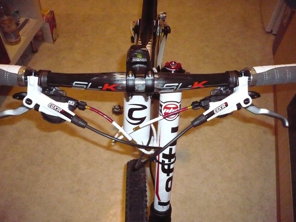

Hi, hatte auch so einen scalpel thread egstartet...der hier läuft aber besser. deswegen poste ich mein bike (erster beitrsg) hier nochmal rein....
Ich fahre erst seit ca 10 Tage ein 2011ér Scalpel 3 (Größe L) und bin vorher ein Rize gefahren.
Da mein Rize schon ein kompletter Eigenaufbau war, konnte ich es natürlich nicht zulassen ein Serienscalpel zu fahren:)
Also was hab ich bis jetzt gemacht:
-weiss/rote Nokon´s
-FSA SLK Sattelstütze
-FSA SLK Lenker
-Fizik Tundra2 Sattel
-Fizik Griffe
-XT Shifter (auf den Bilder aber noch nicht zu sehen)
-Conti Supersonic Schläuche

Der Speed Sensor an der Front schaut wie bei allen Leftys bescheiden aus. Warum baut ihr in nicht hinten an? Spart Gewicht und schaut optisch besser aus. Habs bei mir auch gemacht und funktioniert einwandfrei!

das funkt nicht bei allen. sigma rox9.0 und bc2209mhr funkt beim rz120 zb nur mit aussetzern. polar und ciclo weiß ich nicht.
der VDO z3 funkt wiederum.
das hängt also stark vom system ab!

kleiner tipp... beim scalpel braucht mein nur das normale set und kein zusätzliches verlängerungsset. hatte mir das rote verlängerungsset dazu bestellt da ich dachte das normale sei zu kurz....es reicht aber bei einem l rahmen völlig aus. da ich dann keine lust hatte das rote set zurück zu schicken, hab ich halt an jedem zuganschlag fünf rote perlen drauf gemacht... sieht ganz nett aus... der große rest liegt jetzt als ersatz zuhause.
das stimmt... aber am hinterrad geht mein 2006mhr nicht.. der macht ja schon vorne probleme wegen der distanz... Scheiß SIGMA zeug...

den polar wind kannste auch beim mitfahrer montieren, der immer 20m hinterherhinkt. die reichweite von dem teil ist schon recht übertrieben.
ich würde die goldenen und die "roten" (eigentlich ists ja schon fast pink) nokon-perlen entfernen und das blaue teil vom dämpfer entfärben. dann noch das grün an der tachohalterung wegmachen und die worldcupstreifen überkleben und schon wär das bike farblich perfekt.

jep, mit dem wind geht das auch am hinterrad. hab ich auch... der leftyfinger is nur ugly!
ich denke das bei meinem 29er mit innenverlegten zuegen auch ein verlaengerungsset reicht ;) aber danke fuer den tip
