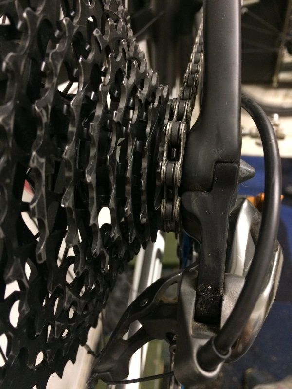

Roval Control SL 142+ passt nicht, wen die kette ist an die 10T ritsel, sagt sie in den Sitzstreben.
Doch geht.
Ist zwar sehr knapp aber passt und dreht sich ohne schleifen. Zu den Carbonstreben ist eh genug Platz.
Wenn einem das zu knapp ist, könnte man den Aluausleger etwas bedremeln.
