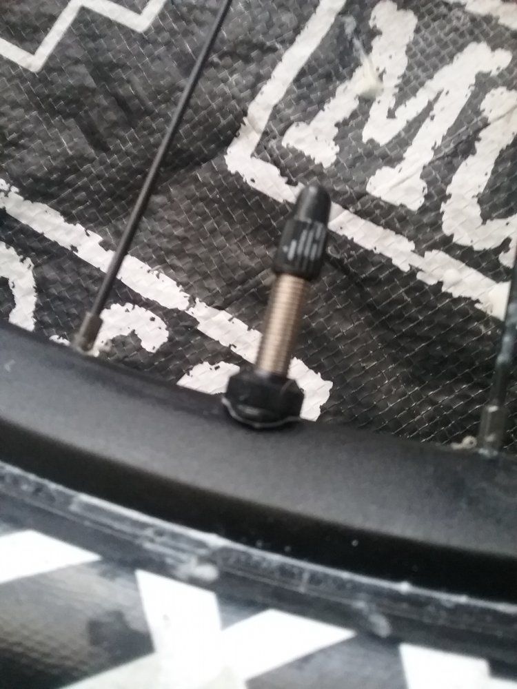

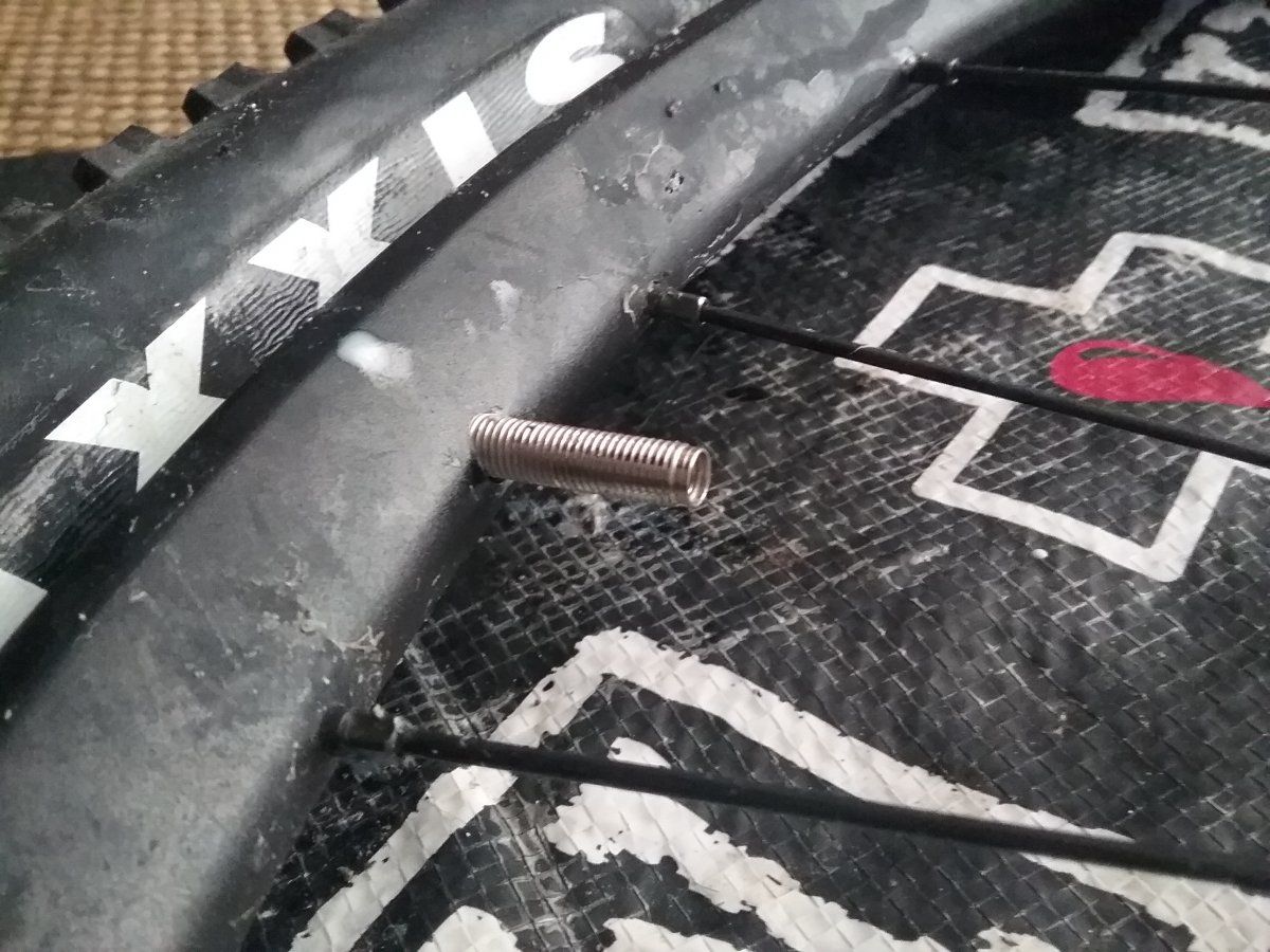

So, ich muss doch mal etwas kritisches loswerden und zwar habe ich mich gestern über einen milchfleck gewundert und dabei ist mir aufgefallen dass das vom ventil kam.
Als ich das vorderrad auseinandergenommen habe ist mir die bohrung aufgefallen. Was sagt ihr dazu? Sieht für mich aus als sei da schief gebohrt worden!? Jedenfalls schaut der sicherheitsring unter der mutter raus und genau da tritt milch aus. Hatte zwar nicht den eindruck luft zu verlieren aber wo milch austritt kommt luft raus....
Kann man das irgendwie eigenständig ausbessern? Andere ventile eventuell mal testen, dass die dann von innen evtl besser abdichenten?

sieht bei mir genauso aus! hab einfach das ventil etwas fester als handfest angezogen und ventil ist dicht. im gegensatz zum reifen selbst.

Das Ventilloch ist nicht schief gebohrt, die Felge wird asymmetrisch sein.

Wenn Milch aus dem Ventilloch kommt, ist sicher auch einiges an Milch im Hohlraum der Felge. Die muss da natürlich raus.
