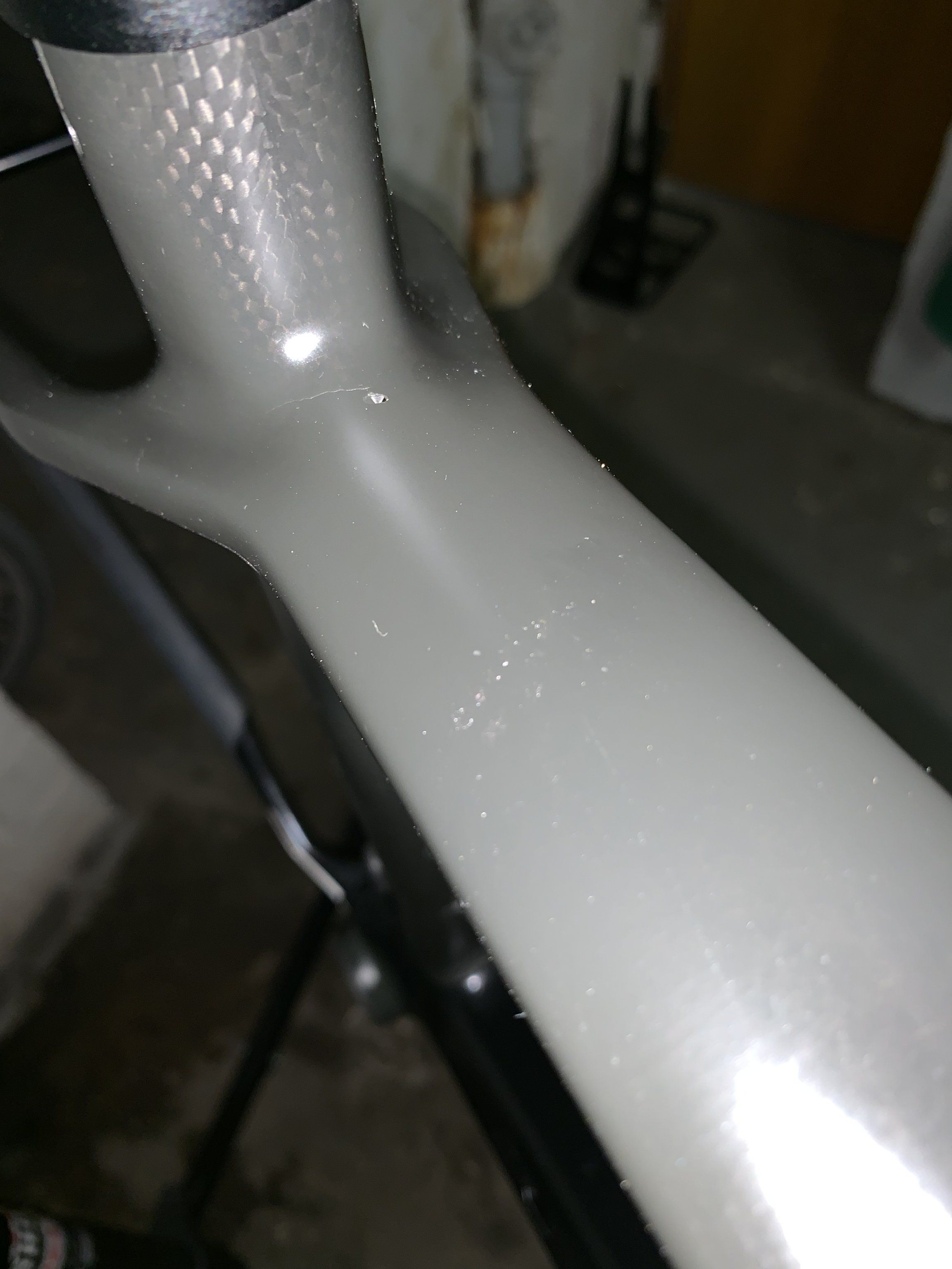

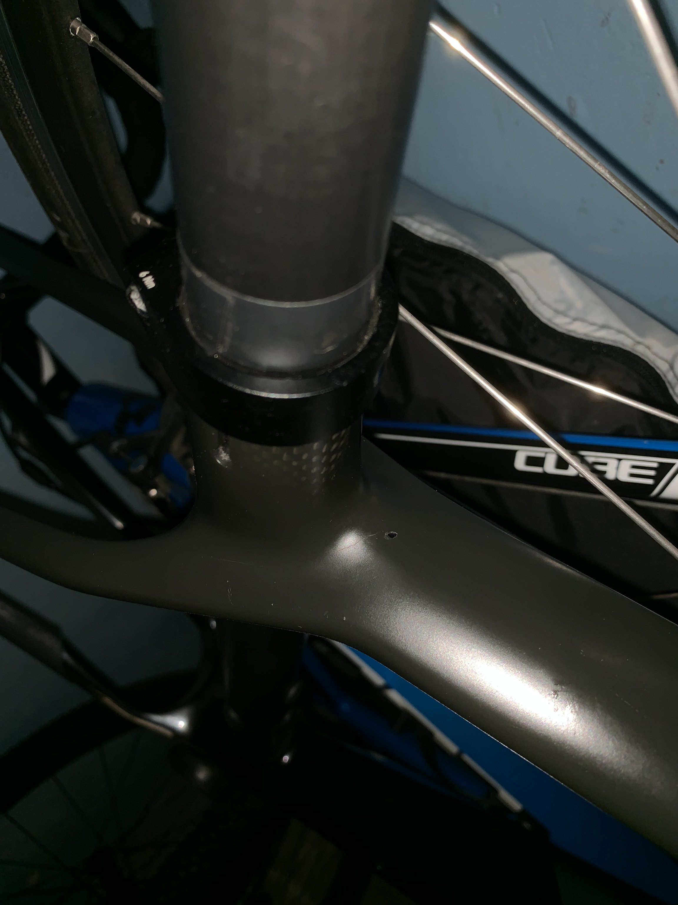

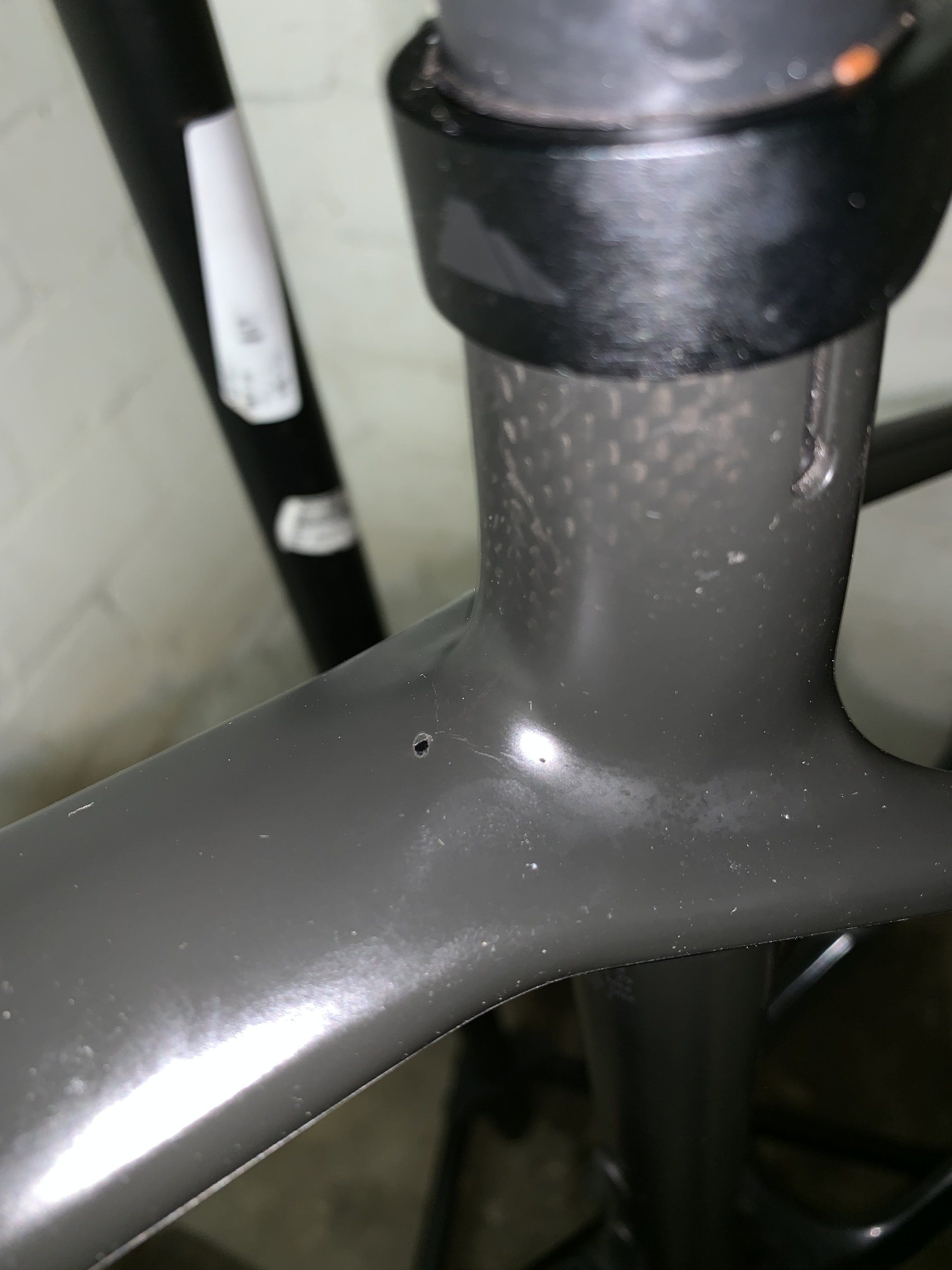

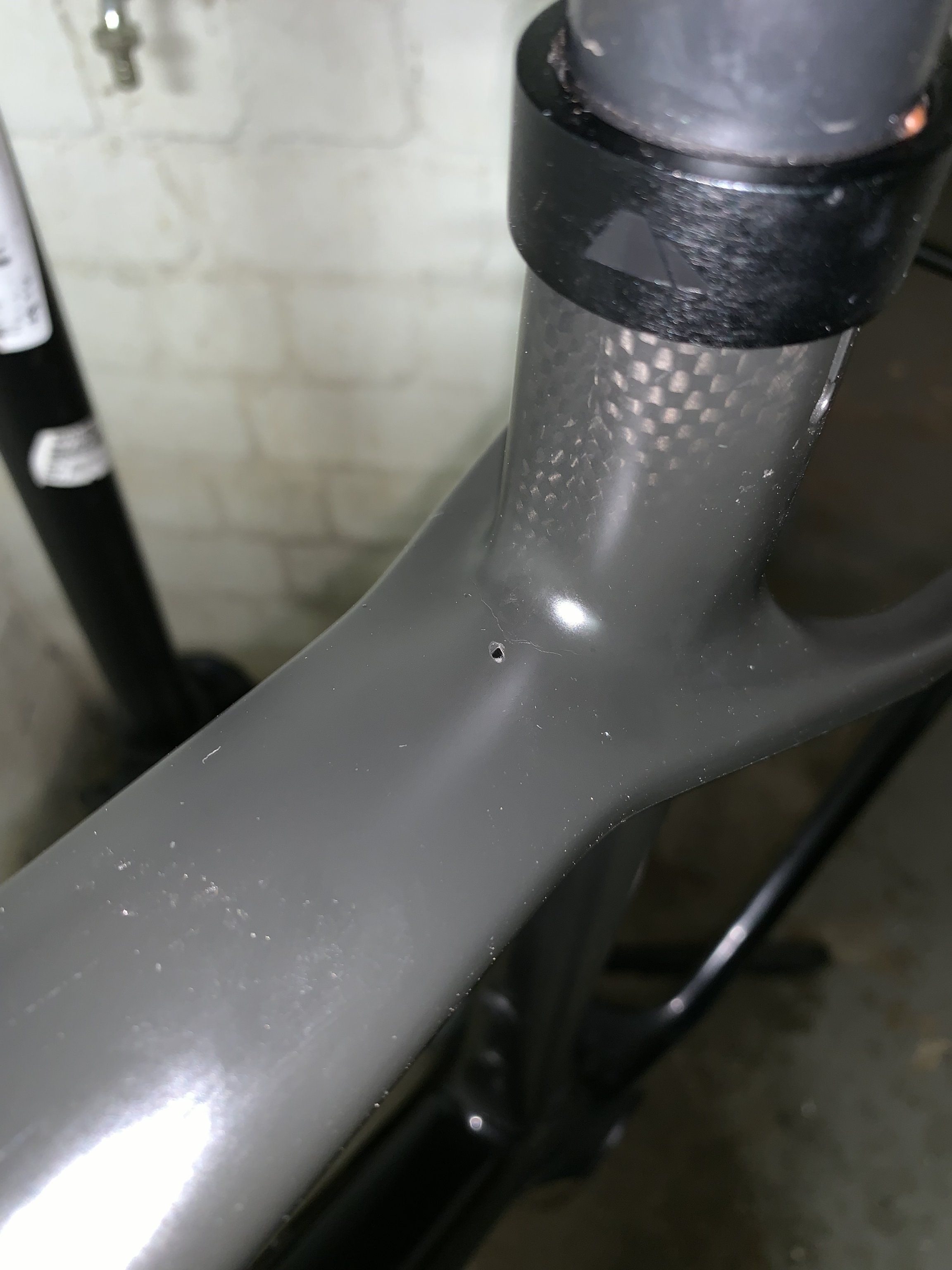

Mein alter hatte Risse zwischen Sattel und Sitzstreben...mitten in der Saison ist das immer doof ohne Bike, also hab ich jetzt nen Rahmen über ^^
Joa die rissen haben sich von dem Lackabplatzer bis hinten gezogen...hat Canyon aber anstandslos ersetzt.
