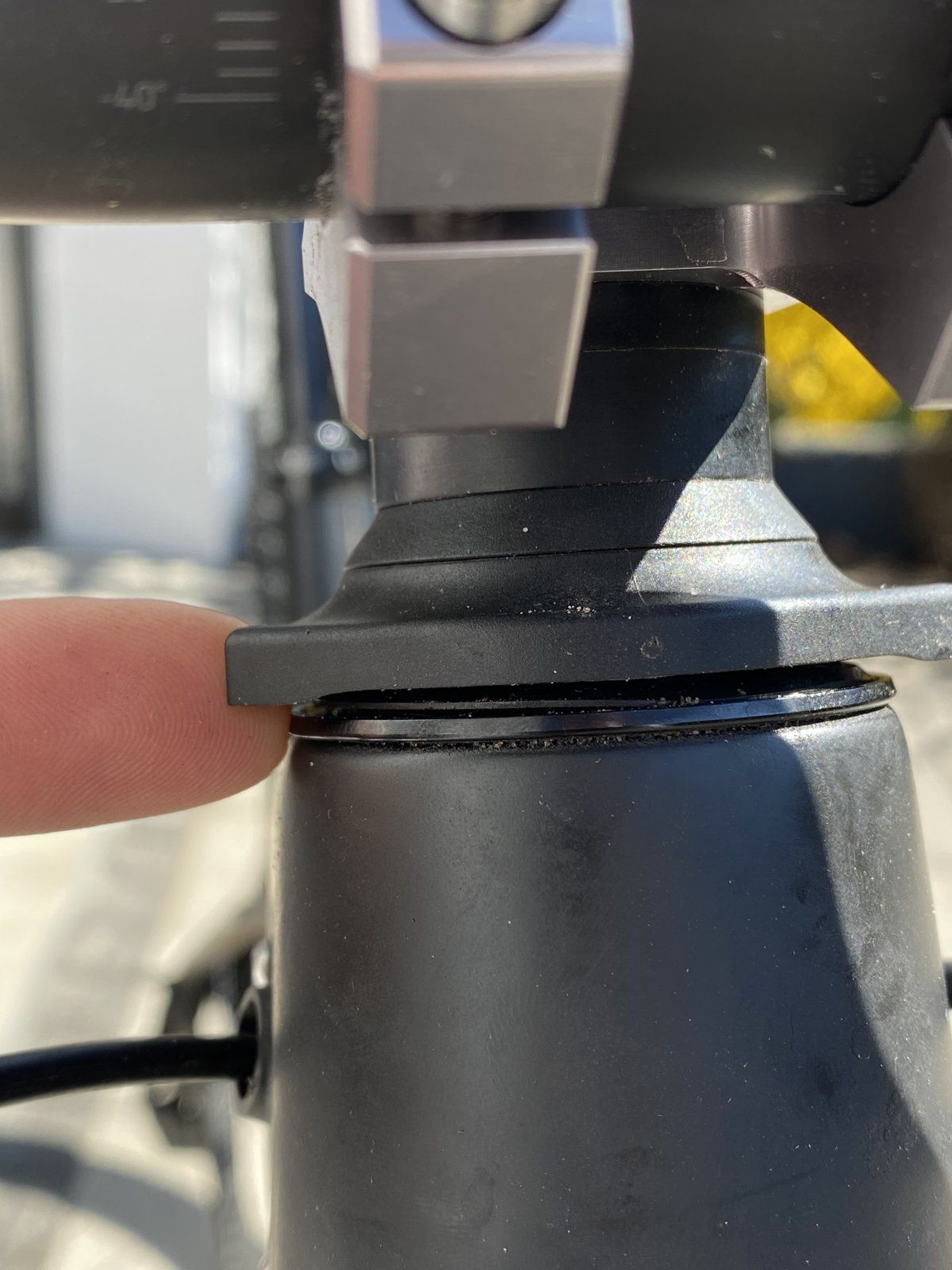

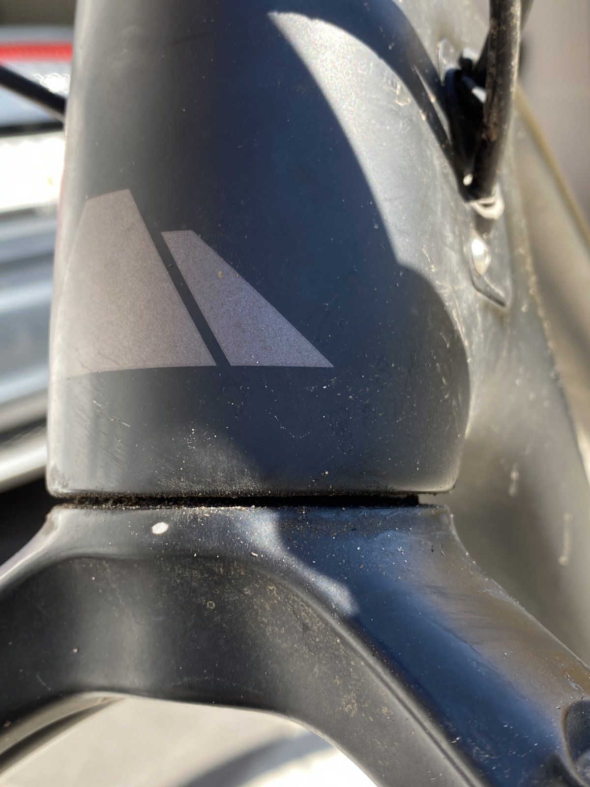

Mein Bike ruckelt beim Bremsen...hat jmd von euch auch Erfahrung damit gemacht? Ich vermute es liegt am Steuersatz. Aber ich kriege den einfach nicht fester und dieses Minimale Spiel geht nicht weg.
Unten siehts normal aus.
Oben scheint es so als wurde das Lager (und wahrscheinlich auch die Schale) nicht richtig reingepresst, sondern verkantet. Kein Wunder, dass du das nicht fest kriegst.
Bist du so seit 2019 rumgefahren oder warst du das später?
Am besten alles auseinander bauen, Schale und Lager rausklopfen und beim Wiedereinbau erst das Lager in die Schale drücken und dann beides zusammen einpressen. Dann verkantet man es nicht so leicht.
Du musst zusätzlich zum Vorbau auch den Ring vom Anschlagsbegrenzer lösen. Dieser sitzt schon sehr fest bei mir. Am besten im Schlitz bissl mit Schraubenzieher hebeln. Sonst bekommst den Steuersatz nie fest.
