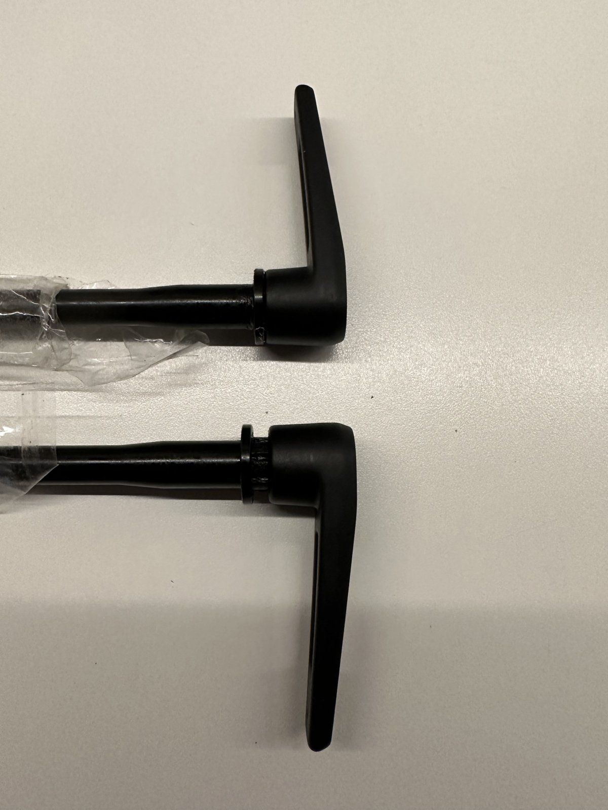

Ein 6er inbus geht gar nicht rein?
Die Steckachse mit festem Hebel sieht eigentlich anders aus, da fehlt dieser Bronzefarbene Ring den man auf deinem Foto sieht. Ich kann nicht glauben das der Hebel da abgescheert sein soll. Das ist imho eine normale Steckachse mit Inbusbefestigung.
Hier mal meine zum Vergleich, die Mechnik ist eine ganz andere..der untere mal etwas abgezogen wenn man ihn drehen will.

Danke für dein Nachfragen. Hatte die Idee, zumindest mal die Steckachse/Gabel von diesem Kartonblock zu befreien. Sollte ja eigentlich gehen, schließlich kommt man an die Achse selbst ja dran: Karton zur Seite, fest mit der Hand packen und rausdrehen.
Hat funktioniert.
Anschließend dann mit dem 6er Innensechskant rumgestochert. Und siehe da: auf dem ersten CM überhaupt kein Widerstand. Dann gehts nicht weiter. Bisschen weiter rumprobiert. Dann kam eine Stelle, an der der Inbus weiter reinging und gegriffen hat. Konnte das Laufrad damit vorsichtig montieren. Zum Probesitzen/Runde um den Block reichts.
Ob die Achse wirklich defekt ist oder so gehört? Keine Ahnung, alle anderen die hier so rumliegen, sind anders.
Btw: Farbe ist echt klasse, gefällt mir immer besser
Die Achse hatte ich bei meinem Endurance auch. Das mit dem ersten mm ist normal. Der Innensechskant greift erst tiefer drin.
