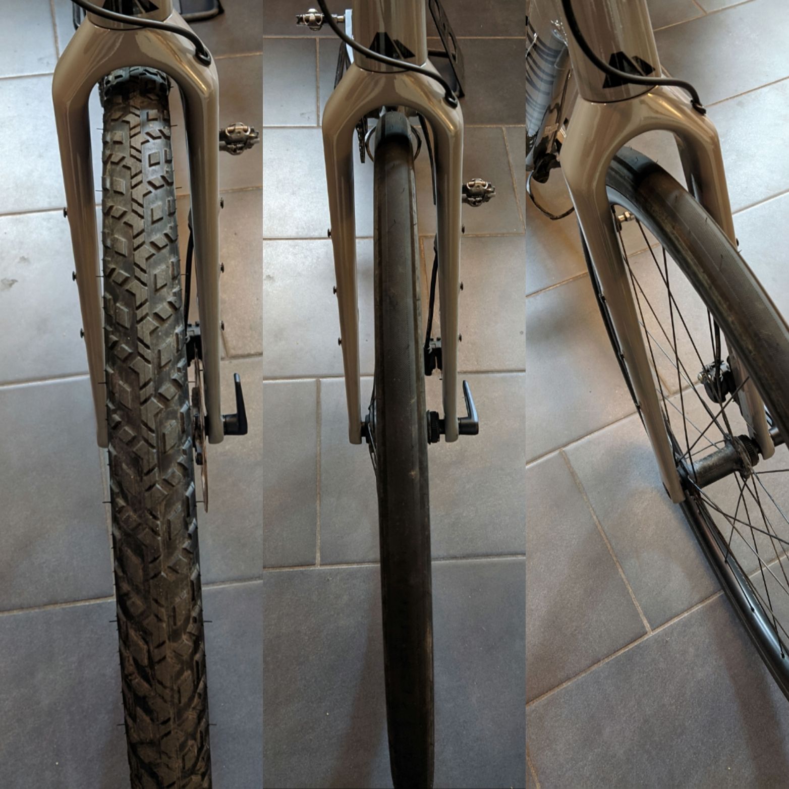

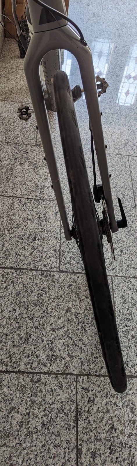

Restbestände, hatte gestern bei der Vereinsausfahrt Gravelking Slick 32mm drauf (35mm effektiv) aber die rollen für ein Rennrad einfach zu schlecht.
