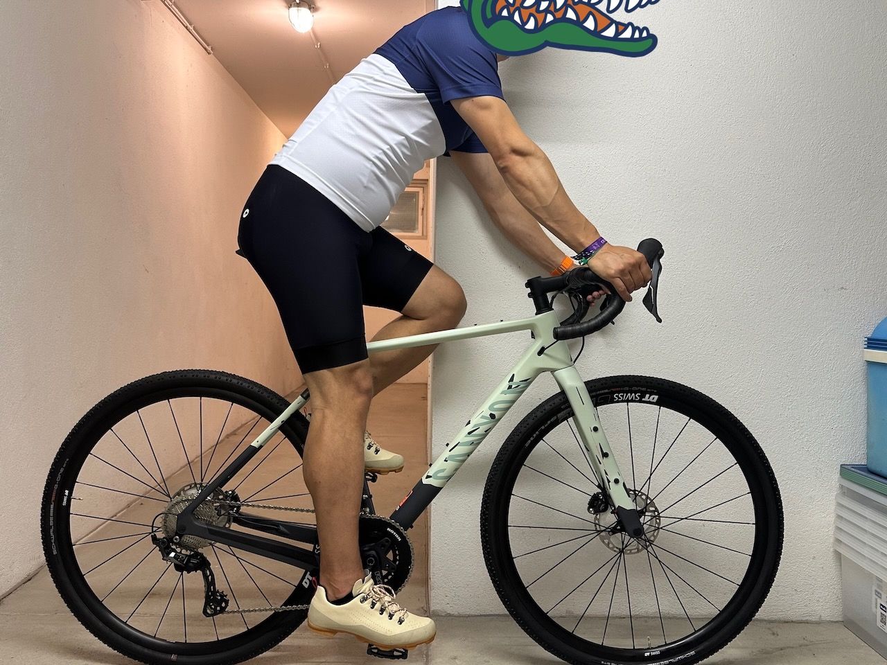

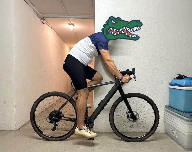

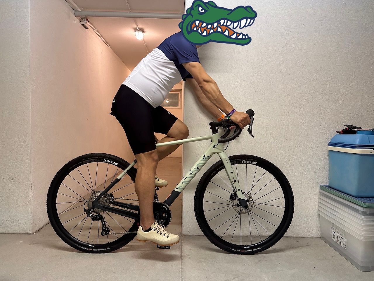

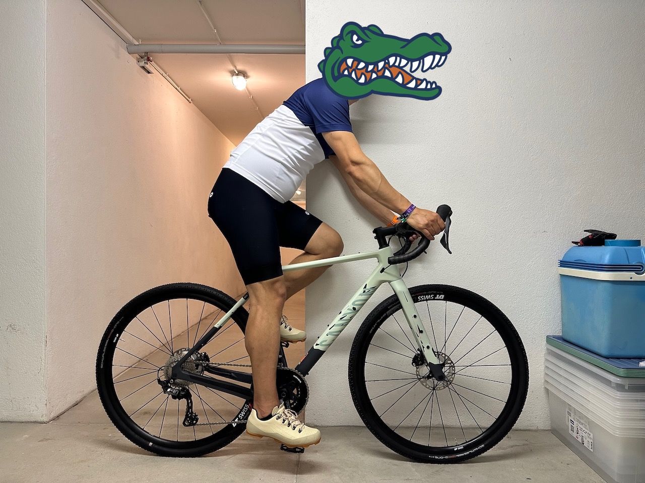

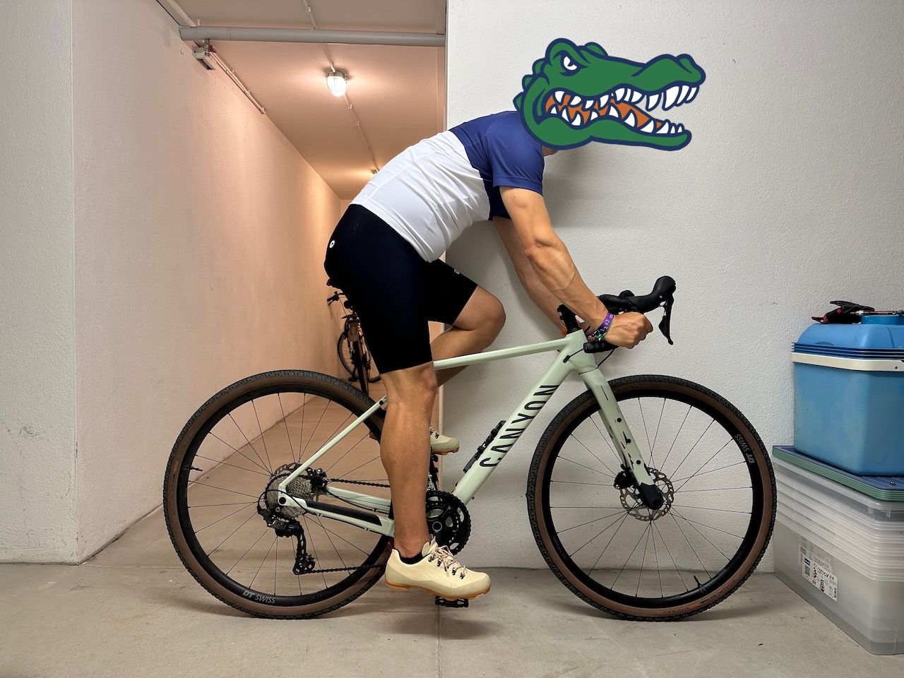

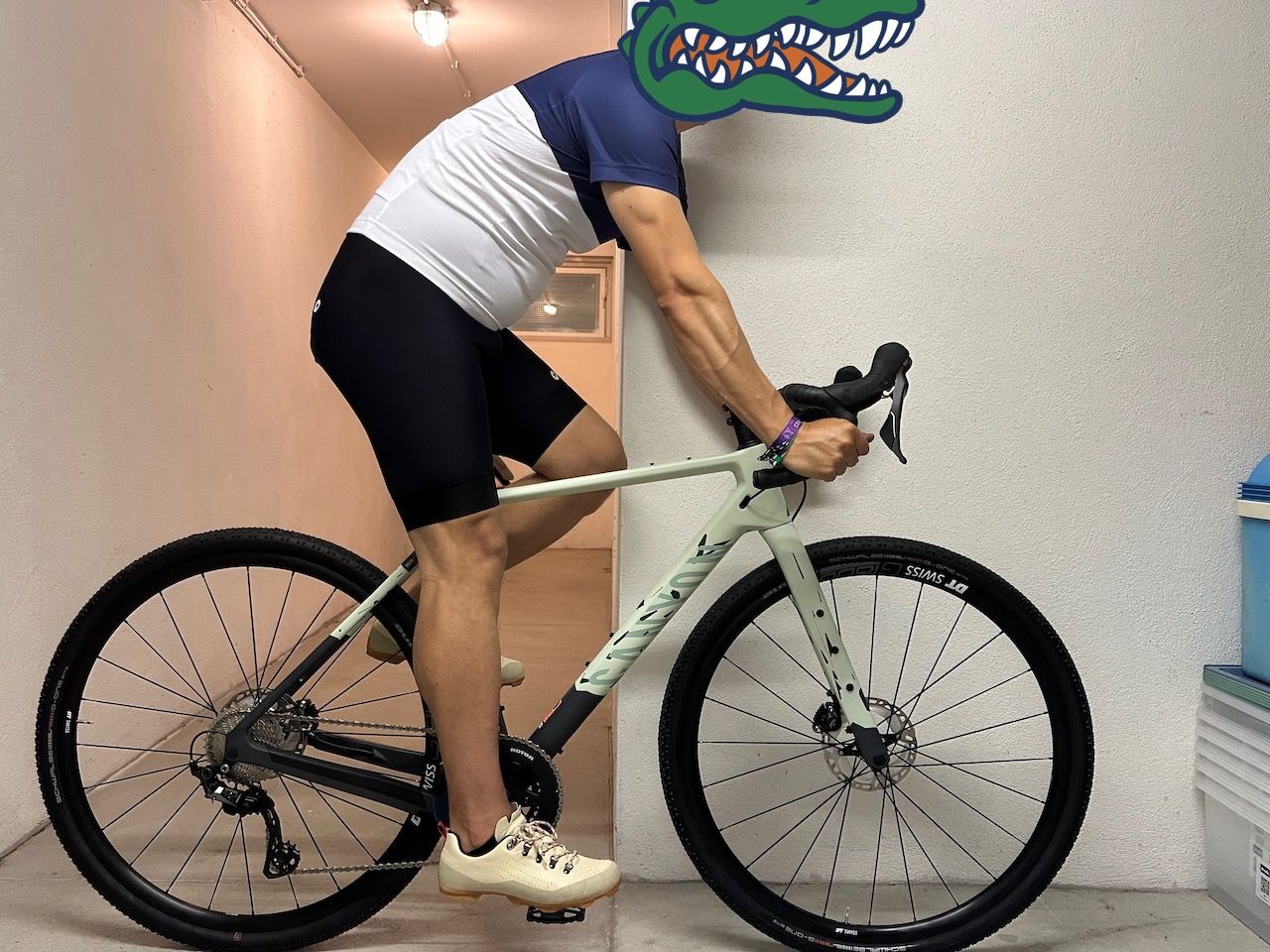

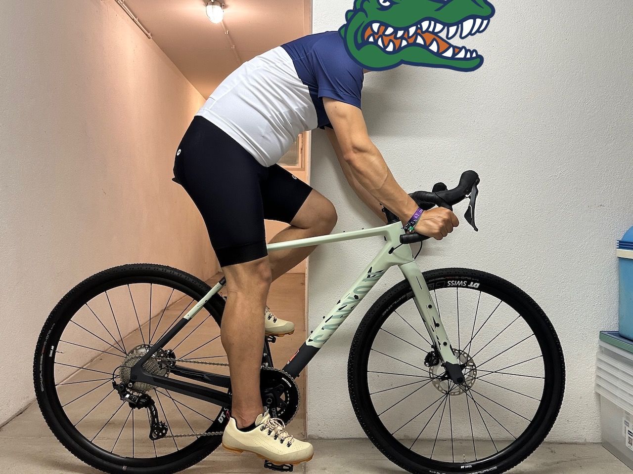

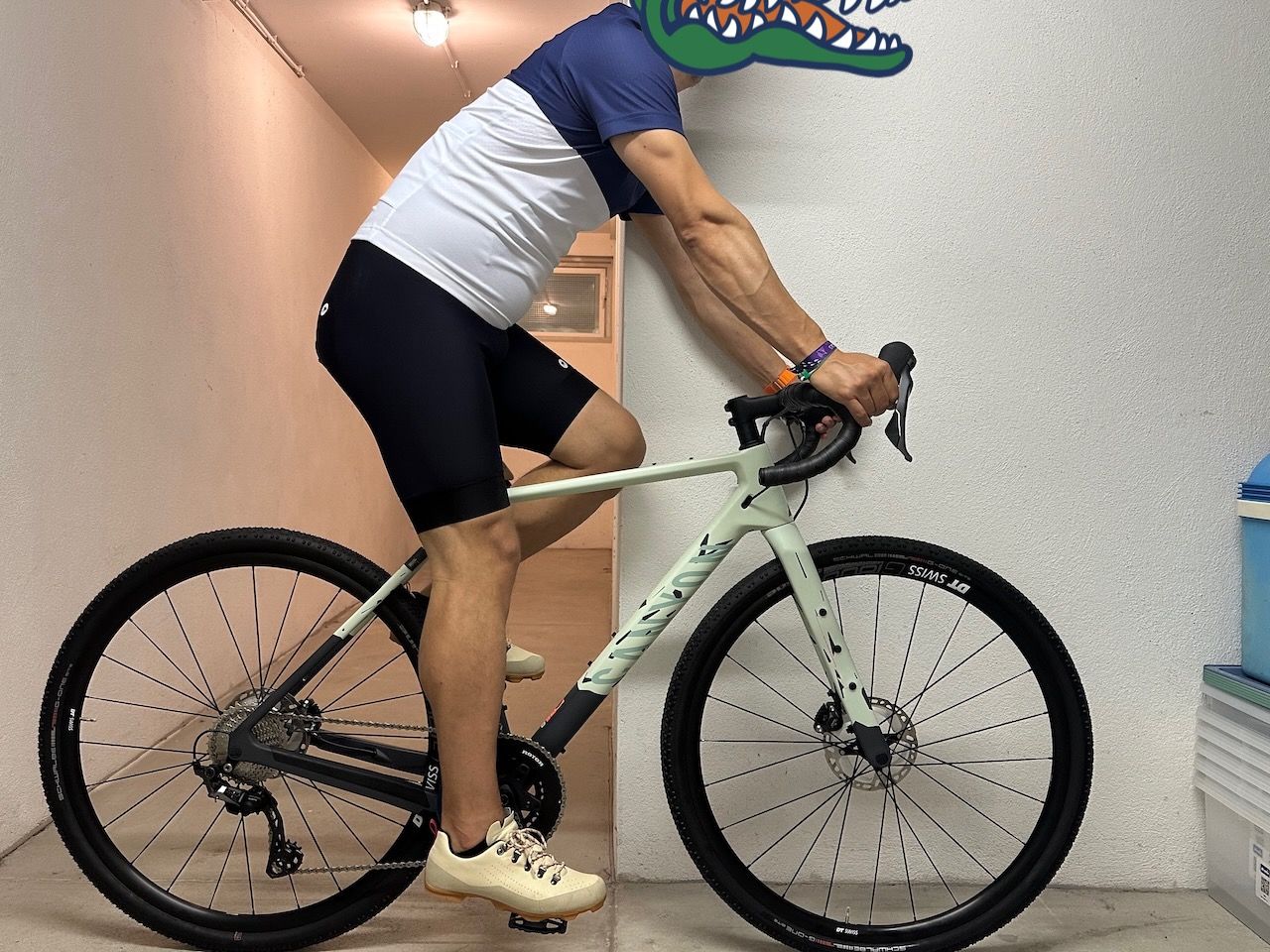

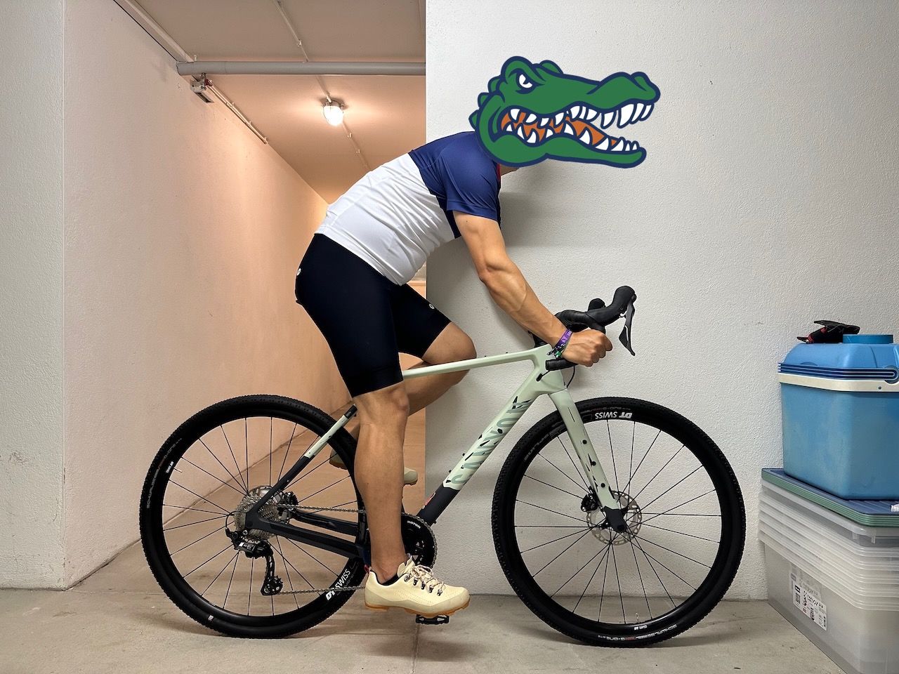

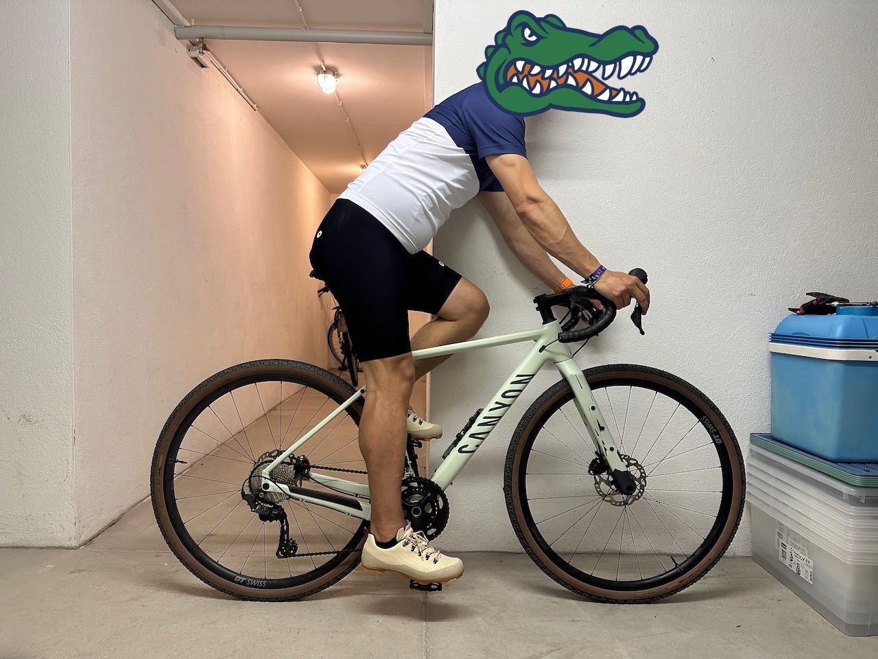

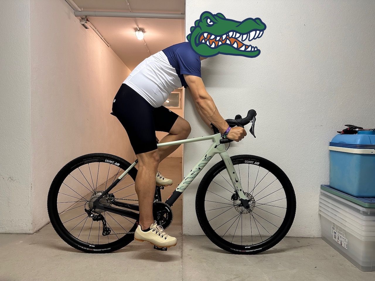

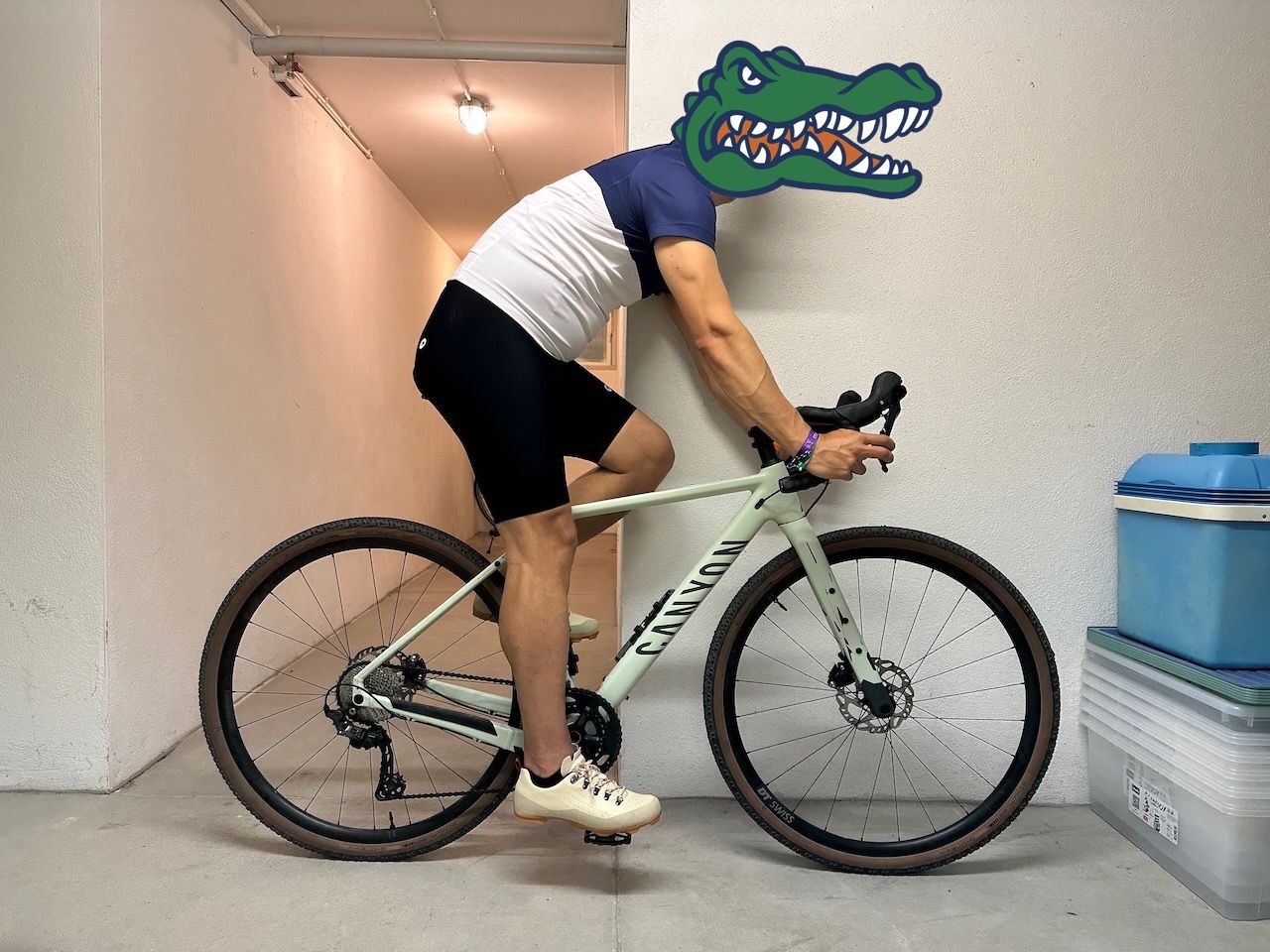

Also, bin da auch kein Fitting-Experte.....aber das M schaut für mich stimmiger aus. Auf dem S sitz du irgendwie....mhm...."gestaucht"Ich bräuchte einmal Hilfe bei der Größenfrage.
Zu mir:
Größe 1,81m
Schrittlänge 82cm
Zur Auswahl stehen aktuell:
- GRIZL AL 7 in Größe S gekauft vor einem Jahr
- GRIZL CF SL 8 in Größe M zum Testen bestellt
- das Coboc Torino in Größe M ist mein Firmenrad und nur zum Vergleich fotografiert worden auf dem Rad sitze ich aber sehr bequem
Ich muss generell bei jeden Fahrrad aufgrund meiner relativ kurzen Beine die Sattelstütze mit ziemlich kurzem Auszug fahren. Ich hatte schon über kürzere Kurbeln nachgedacht.
Beim Grizl M wäre das bei der S15 Sattelstütze Markierungsposition 1,5-3cm. Geht leider nicht anders.
Das GRIZL S wurde einmal mit Vorbau in Normalposition und einmal gedreht fotografiert.
Das GRIZL M mit Vorbau normal aber verschiedene Sattelpositionen von relativ weit hinten bis ziemlich weit vorne und einmal mit zusätzlich noch niedrigerem Sattel fotografiert.
Ich habe jeweils Fotos in den Hoods und den Drops gemacht - ich hoffe ihr könnt damit etwas anfangen.
Danke auf jeden Fall schon einmal!
Tendenziell fühle sich Größe S beim Lenken und aus dem Sattel sehr unruhig an weil ich viel weiter über dem Vorbau bin.

Beim Grizl S mit negativem Vorbau sieht es auf den Fotos "Hoods und Drops" eigentlich ganz passend aus, sofern man kompakt mag, allerdings schreibst du, dass dir das zu nervös ist.Ich bräuchte einmal Hilfe bei der Größenfrage.
Zu mir:
Größe 1,81m
Schrittlänge 82cm

Danke.Beim Grizl S mit negativem Vorbau sieht es auf den Fotos "Hoods und Drops" eigentlich ganz passend aus, sofern man kompakt mag, allerdings schreibst du, dass dir das zu nervös ist.
Beim Grizl M mit "Sattel hinten" sind die Arme schon sehr durchgestreckt. Die anderen Varianten sehen ok aus.
Meiner Meinung nach kannst du mit entsprechender Anpassung beides fahren. Vorbaulänge bei beiden 80mm? Welche Sitzhöhe?
Sieht bisschen zu hoch aus. per Ferse oder Formel eingestellt?Danke.
Sattelhöhe ab Tretlager 73,5cm.
Beim letzten M Bild dann 72,5cm.
Zuerst Ferse und dann nach Gefühl etwas hoch. Die Pedale sind auf Klickseite einen Tick höher.Sieht bisschen zu hoch aus. per Ferse oder Formel eingestellt?
Das entspricht auch meiner Einschätzung... das M schaut für mich stimmiger aus. Auf dem S sitz du irgendwie....mhm...."gestaucht"
