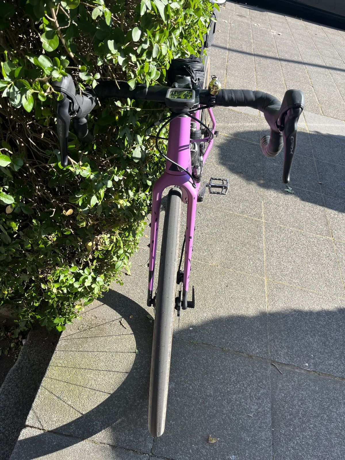

Nicht ganz, aber mit 30 mm Vittoria Corsa N.EXT:
Ist auf dem Carbon-LRS für die schnellen Asphalt-Runden.
Zwei Paar „Schuhe“ machen das Fahrrad schon beeindruckend universell.

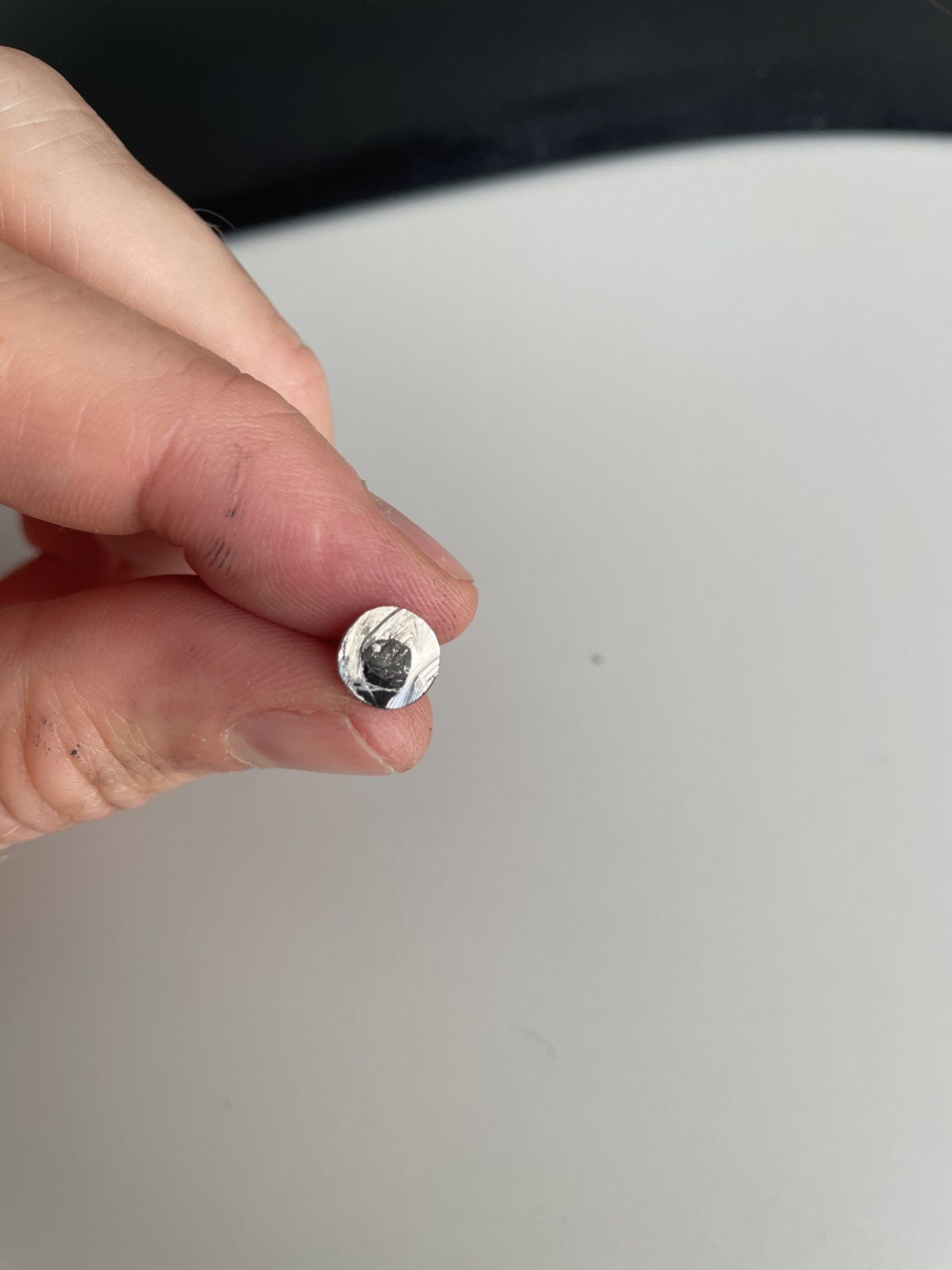

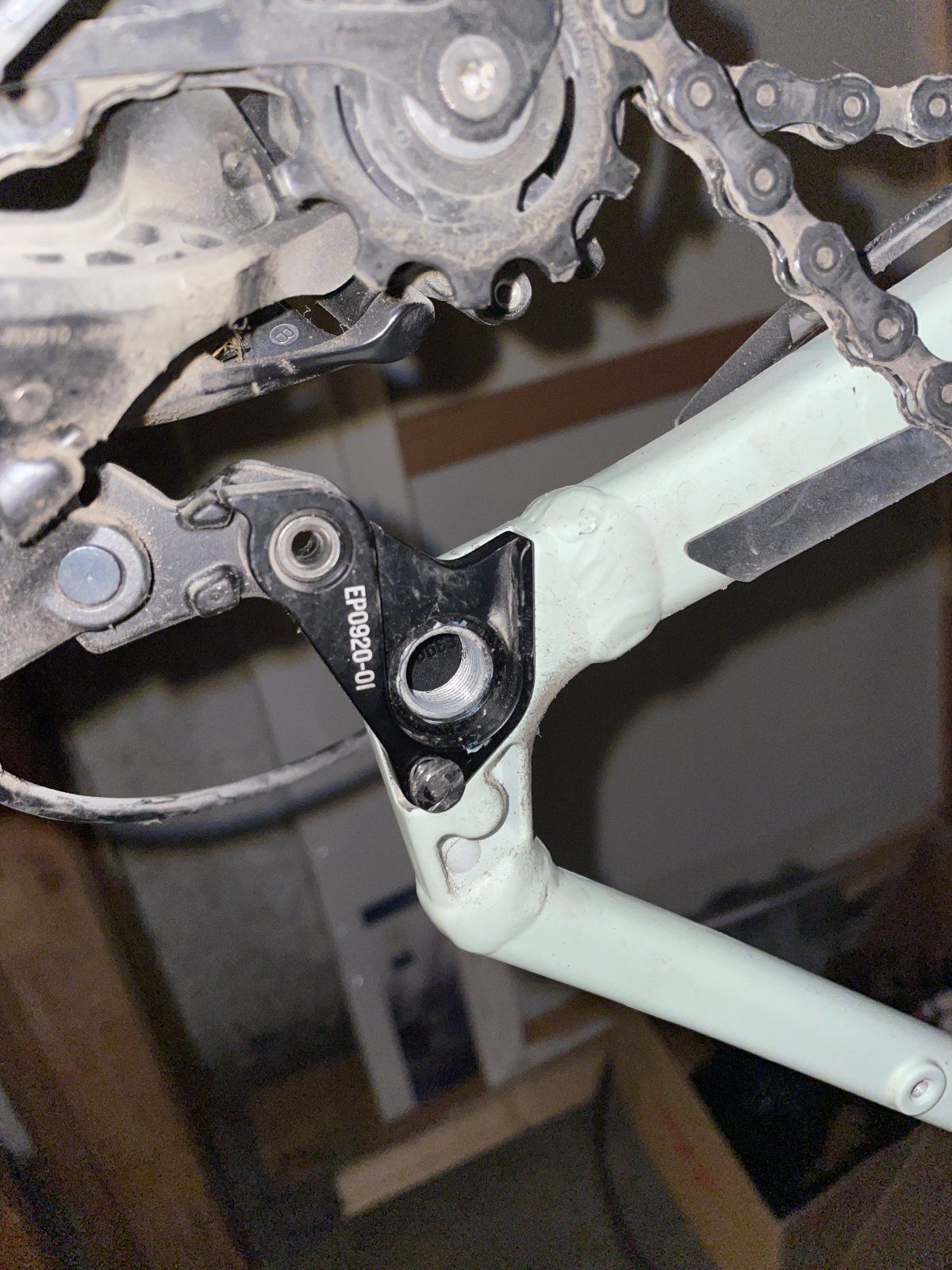

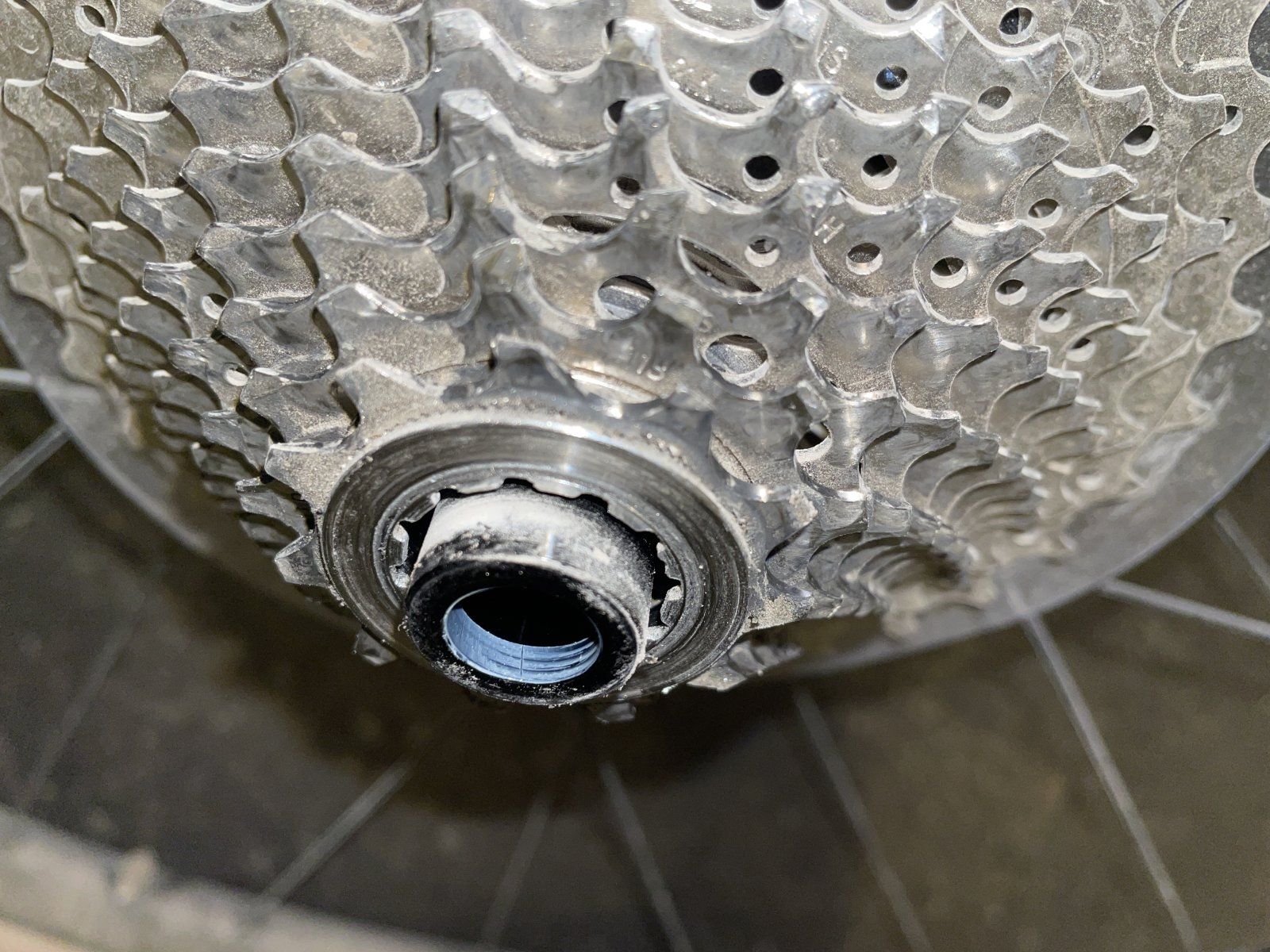

Hallo Zusammen,
ich habe mein Grizl 7 seit September, ab und zu gab es beim Fahren komische Geräusche allerdings konnte ich das bisher nicht lokalisieren. Als ich jetzt das Hinterrad abmontiert habe, kam mir das gesamte Schaltwerk entgegen. Die Schraube mit der das Schaltauge montiert ist, ist komplett abgerieben - der Schraubenkopf ist blank. Ich verstehe wirklich nicht wie das passieren kann. Hat von euch jemand sowas Mal gesehen oder eine Idee woran das liegt? Ich habe da nie dran rumgespielt und lediglich das Hinterrad nach Vorgaben montiert.
Anbei noch die Bilder davon, ich habe Canyon bereits kontaktiert. Würde mich über eure Rückmeldung freuen!
