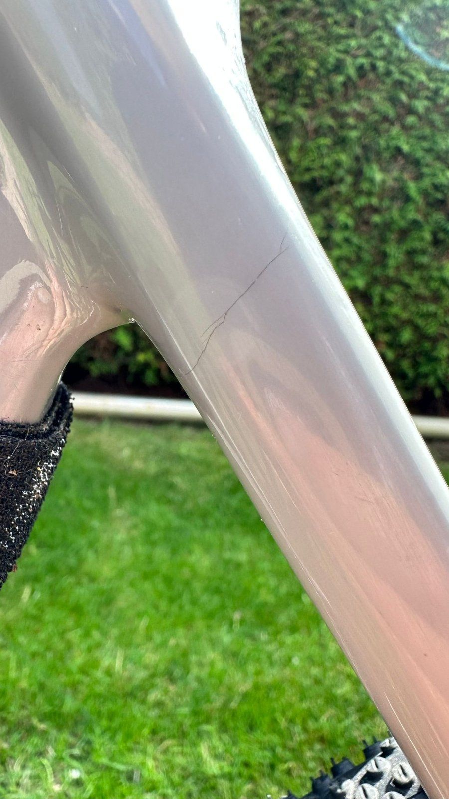

Ich glaube der Grizl Carbon-Rahmen vom Kollegen ist hinüber, was meint ihr?
Ich habe noch ein Video, wo man leider klar erkennen kann, dass der Riss mit Belastung des Rahmens etwas vergrößert und wieder zusammengedrückt werden kann. Ist also tiefer als der Lack🤔...
Bei der Radpflege aufgefallen, kein Sturz o.ä.
Oha, wieviel hat der Runter und was wiegt der Pilot?
Hatte das mal bei einem Ultimate, Eigenverschulden nicht ausgeschlossen. Kontakt aufgenommen, eingeschickt und nen paar Woche später war das Rad mit einem neuen Rahmen frisch aufgebaut wieder bei mir. Ich hoffe die Handhaben das im Zweifel immer noch so unkompliziert…
Kann wohl nur Canyon sagen, die Sitzstreben werden sicherlich etwas flexen, was dann dazu führen kann, dass sich der Riss das beschriebene Verhalten zeigt, aber ich würde mich da wohl nur mit einem sehr unguten Gefühl draufsetzen.

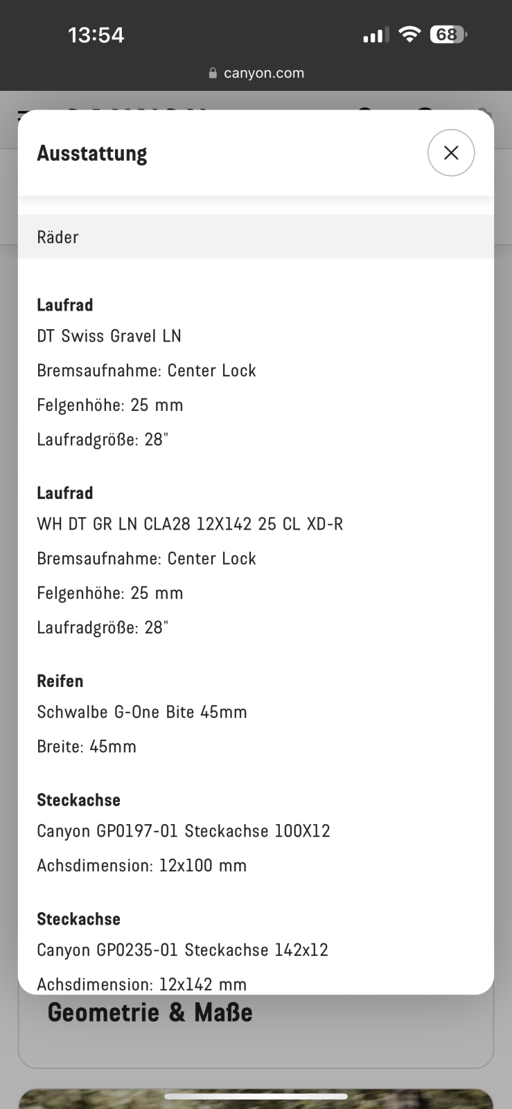

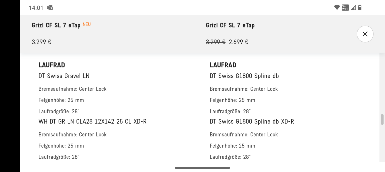

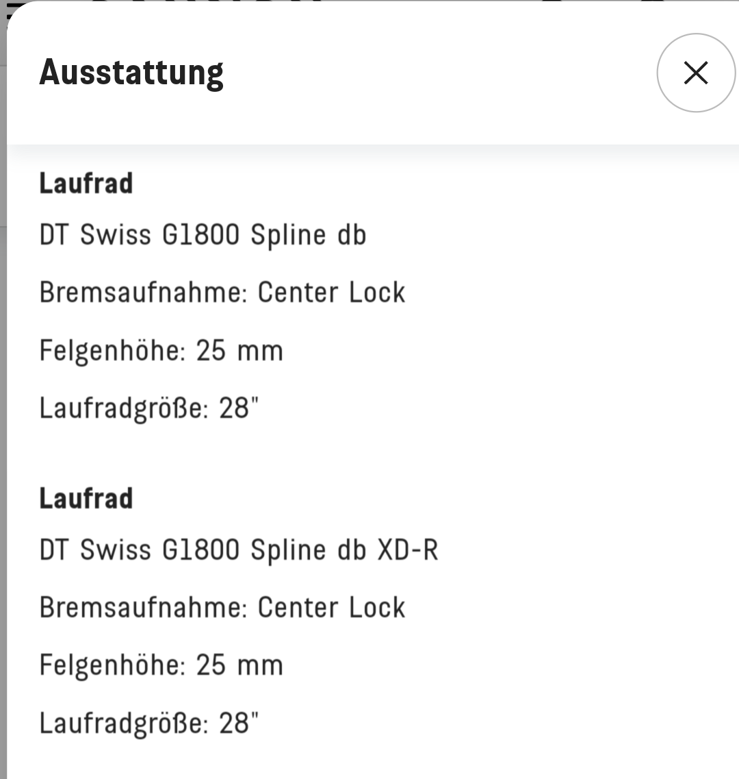

Ich habe gestern das
Grizl CF SL 7 eTap in Größe M bestellt, war das letzte lagernde in M
Der LRS der da drauf ist, da steht nur dt Swiss Gravel ln. Ist das der gr 1800? Weiß das jemand? Und was wiegt der?
Überlege den gleich zu wechseln.
Danke. Hab mir mal angeschaut. Das Ding wiegt über 2kilo dann ist mein Entschluss klar, der LRS wird kein Meter gefahren :D
Spaßig als MTB-Zweit Laufradsatz mit 2.1“ Schwalbe Thunder Burt/Racing Ralph aber ja, mir war der auch zu schwer.
Unter den ganzen OEM Billigst-Laufrädern bekommt man bei Canyon aber immerhin was stabiles, zuverlässiges mit moderner Maulweite🙂.
Würde gerne den zipp 353 nsw haben, aber den erlaubt die Regierung nicht. Mal schauen was ich hole. Schade das der so dermaßen viel wiegt.
Nachvollziehbar. Hab den Gravel LN damals auch direkt gegen einen C1800 getauscht, da der etwa 300 gramm weniger wiegt. Der 18Zahn Freilauf war mir am Gravel LN zudem zu leise und wurde auch durch Fettreduzierung nicht deutlich lauter.
