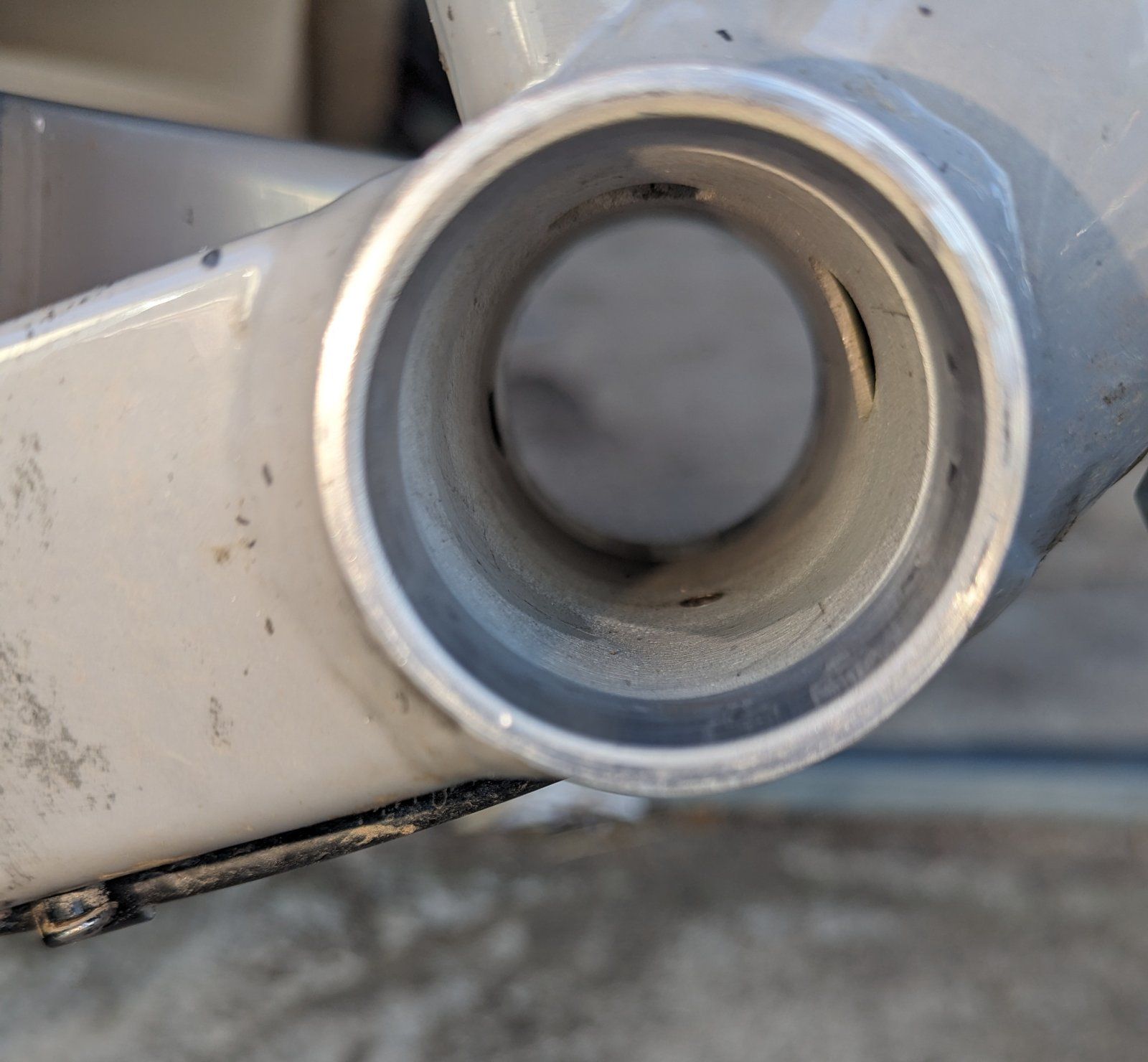

Hast du es am Rahmen an einer Stelle schon versucht?
Bild 1 RAL 7035 Lichtgrau sieht eigentlich genau so aus wie die Grundierung unter dem abplatzten Lack Bild 2. 👍😁
Ja, hab ich. Aber keine Bilder gemacht. Aus ca. 1m Entfernung sieht man imho keinen Unterschied mehr. Sehr viel besser, als auf deinen Bilder. Für ein Kieseltool reicht mir die minimale Differenz und ich habe das CFK abgedeckt. Also lohnt sich ein kleiner Lackstift.

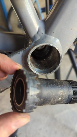

Hat schon mal jemand selber das Pressfit-Lager beim Grizl (Alu) entfernt und ein neues verbaut?
Ich habe das Token-Lager auch ohne Spezial-Werkzeug rausbekommen. Die rechte Seite mit einem Shimano Innenlager-Schlüssel rausschrauben und das Lager auf der linken Seite von innen rausschlagen.
Was eine Sauerei 😁! Nach 11.600km hatte sich ein bisschen Dreck angesammelt aber die Lager an sich liefen noch relativ rund. Geknarzt hat es trotzdem wie blöd.

Bei mir hat das Lager von Token auch geknarzt. Eine Seite (ich meine es war die Antriebsseite) habe ich mit einem HT2-Werkzeug gelöst. Die andere Seite war sehr locker und ist fast von allein rausgefallen. Rausschlagen war also nicht nötig. Jetzt ist seit einiger Zeit das Dura Ace Lager drin – ich bin sehr zufrieden damit. Die Kurbel von Rotor hat bisher auch noch keine Probleme bereitet.
Scheint so, als ob sich das Token Lager eventuell nur an den Rändern abstützt und anders wie bei Shimano PF nicht in die Innenlagerschale gepresst wird.
Egal wie, wenn das Token Probleme macht, einfach gegen das PF-Innenlager von Shimano für 25 Euro wechseln und es ist wieder ruhe.
