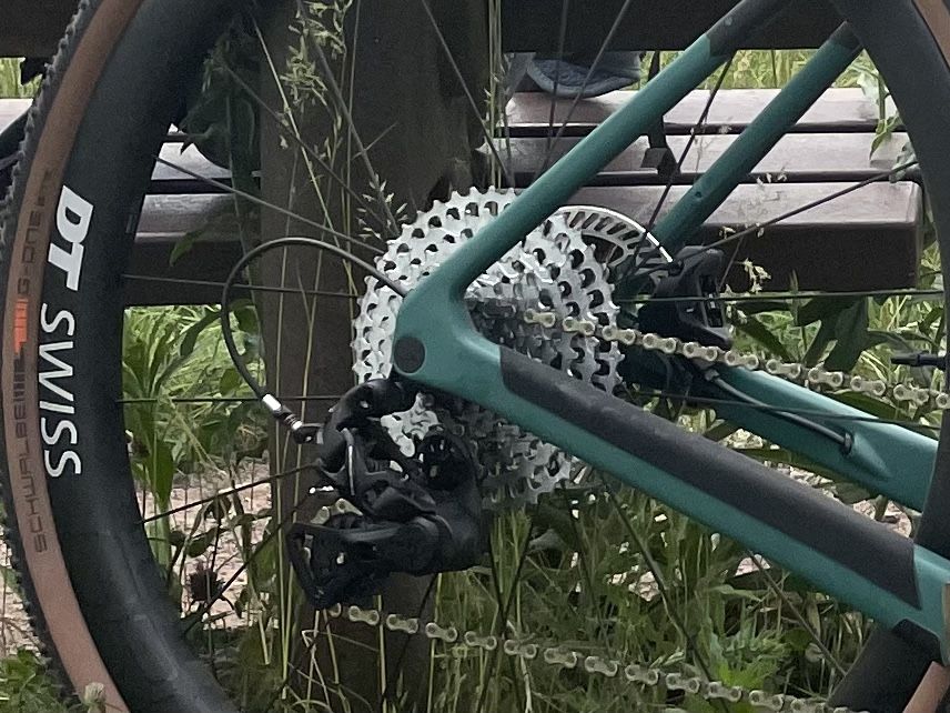

Hallo zusammen,
ich habe ein Grizl SLX mit der Ekar Gruppe. Leider habe ich massive Probleme. Auf den beiden vorletzten kleinsten Ritzeln springt die Kette im Wiegetritt. Es ist kein Einstellungsproblem, es haben schon mehrere Profis versucht einzustellen. Hat das Problem noch jemand hier?
Erzähl doch mal was ihr alles geprüft habt. Finde es krass dass du sogar nen neues bike bekommen hast.
Kann es mir kaum vorstellen es nicht über die Zugspannung eingestellt zu bekommen. Ich hatte auch springende Gänge unter Last aber habe es durch die Vorspannung wegbekommen. Allerdings habe ich in den unteren Gängen momentan ein knarzen an meiner Ekar. Bin allerdings auf einer Radreise und habe nicht viele Möglichkeiten zum einstellen, säubern, schmieren etc.
Erzähl doch mal was ihr alles geprüft habt. Kann es mir kaum vorstellen es nicht über die Zugspannung eingestellt zu bekommen. Ich hatte auch springende Gänge unter Last aber habe es durch die Vorspannung wegbekommen. Allerdings habe ich in den unteren Gängen momentan ein knarzen an meiner Ekar. Bin allerdings auf einer Radreise und habe nicht viele Möglichkeiten zum einstellen, säubern, schmieren etc.
Die Schaltung wurde von Canyon selbst und von einer anderen Bikewerkstatt an beiden bikes grundeingestellt. Alle Gänge funktionieren, nur das 11 und 12 Ritzel springen unter Last (Wiegetritt einen Gegenanstieg hoch). Alles wurde vermessen, alles ist gerade. Der Fehler tritt immer wieder auf.

Mir ist noch etwas eingefallen. Shimano empfiehlt zwischen Rahmen/Kettenstrebe und Schaltwerk, also auf den letzten 15-20cm, anstelle der normalen SP41 Schaltzughülle, die RS900. Die ermöglicht kleinere Radien.
Jetzt hast Du die Campa Schaltung und es könnte sein, daß das Ghost Shifting daher kommt. Eventuell liegt hier ein bisher unentdecktes Problem. Wenn die Leitung zu steif ist, oder im zu kleinen Radius liegt, könnte es zu Schaltproblemen kommen.

Mach doch mal bitte ein paar aussagekräftige Bilder.

Daß schaut gut aus. Gibt es bei der Campa eine Laufrichtung der Kette ? Hat Canyon die richtige Kette montiert ?
