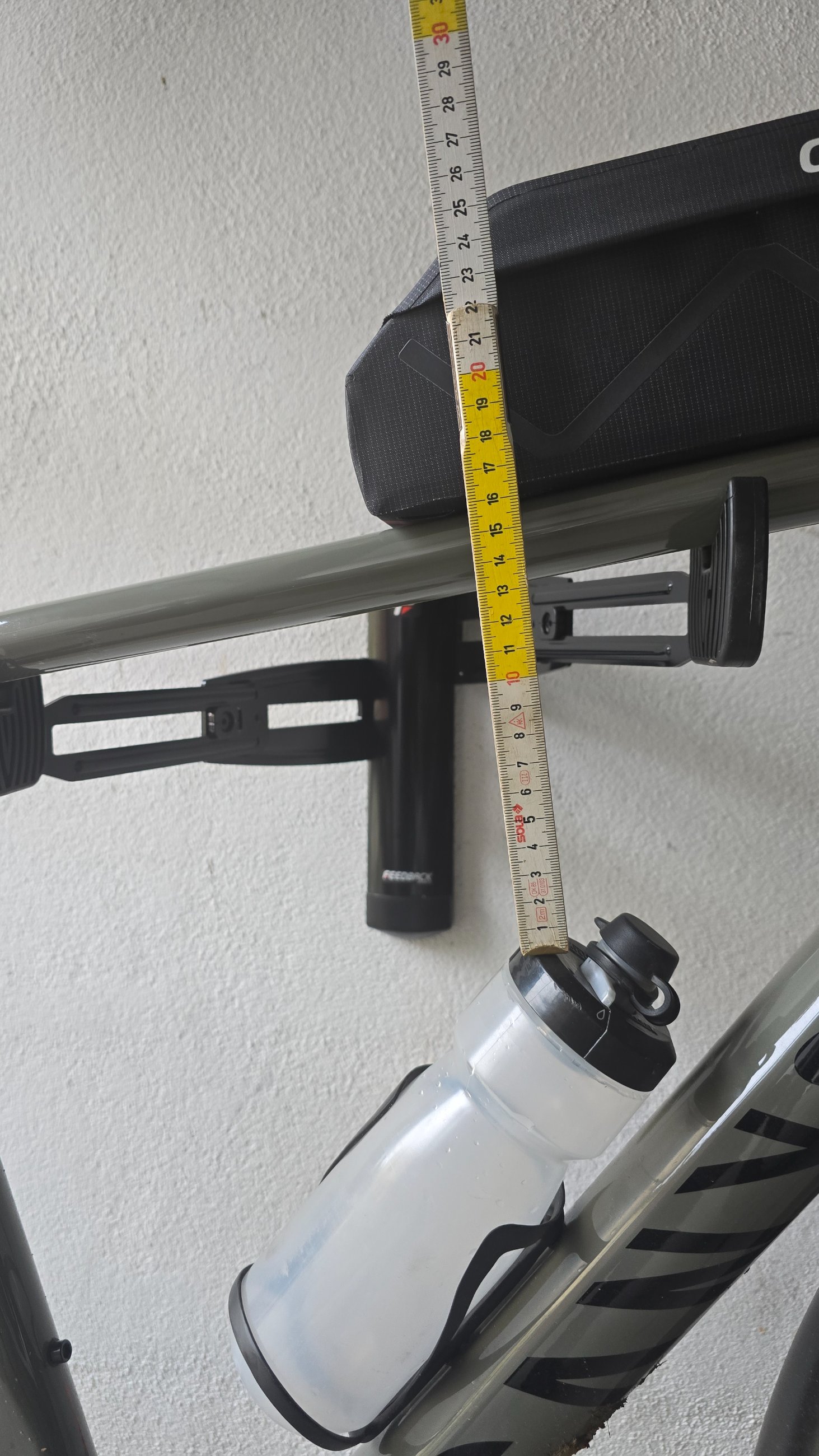

Das "Problem" mit der großen Cyclite - also wie ich sie habe - ist, dass man halt nur eine kleine Flasche dabei hat.
Wenn ich die Apidura Rahmentasche dranmache, passen zwei dran, habe aber weniger Volumen. In die Cyclite passt schon alles rein. Meine apidura habe ich eher "gequetscht". In der neuen Welt in der wir uns befinden, kann man mittlerweile auch keiner Wetterapp mehr glauben. Am Dienstag z.B. hat es den ganzen Tag genieselt, es stand in keiner meiner mittlerweile 3 Apps die ich nutze, dass es regen soll :D Nieselregen ist ja nicht so wild, da kann man auch ohne Regenjacke fahren, aber wenn man von der App in Stich gelassen wird und es scheppert nur so, würde ich gerne meine Jacke dabei haben.

Nur eine jleine Flasche ??? Das wäre mir zu wenig. Habe bei Flaha-Kauf extra drauf geachtet, dass man den Käfig relativ weit Richtung Tretlager montieren kann.....noch weiter würde es dann mit so Zusatzschienen gehen. Ob das dann reicht? Grds. Gefällt mir die große Cyclite.schon ziemlich gut. Wibei ich schon Bilder gesehen habe, wo das "Dach" der Tasche zwischen den Befestigungsstraps ganz schön durchhing. Fand ich nicht so prickelnd. Aber naja, vielleicht hatte man da auch die Verstärkung entfernt ? Who knows......

Reden wir von der gleichen Tasche? Ich meine die, die ich auf der vorigen Seite auf meinem Rad montiert habe. Da passt definitiv nur eine Flasche, und zwar nur ne kleine.
Ja. Definitiv. Sehe gerade: du nutzt fislock. Weiss nicht, ob man den Halter auch weiter Richtung Tretlager bekommt. Falls nein: gibt wie gesagt so Adapterschienen ( z.B. "Problemsolvers" osä.) Richtung Zretlager wäre doch noch Platz, oder?

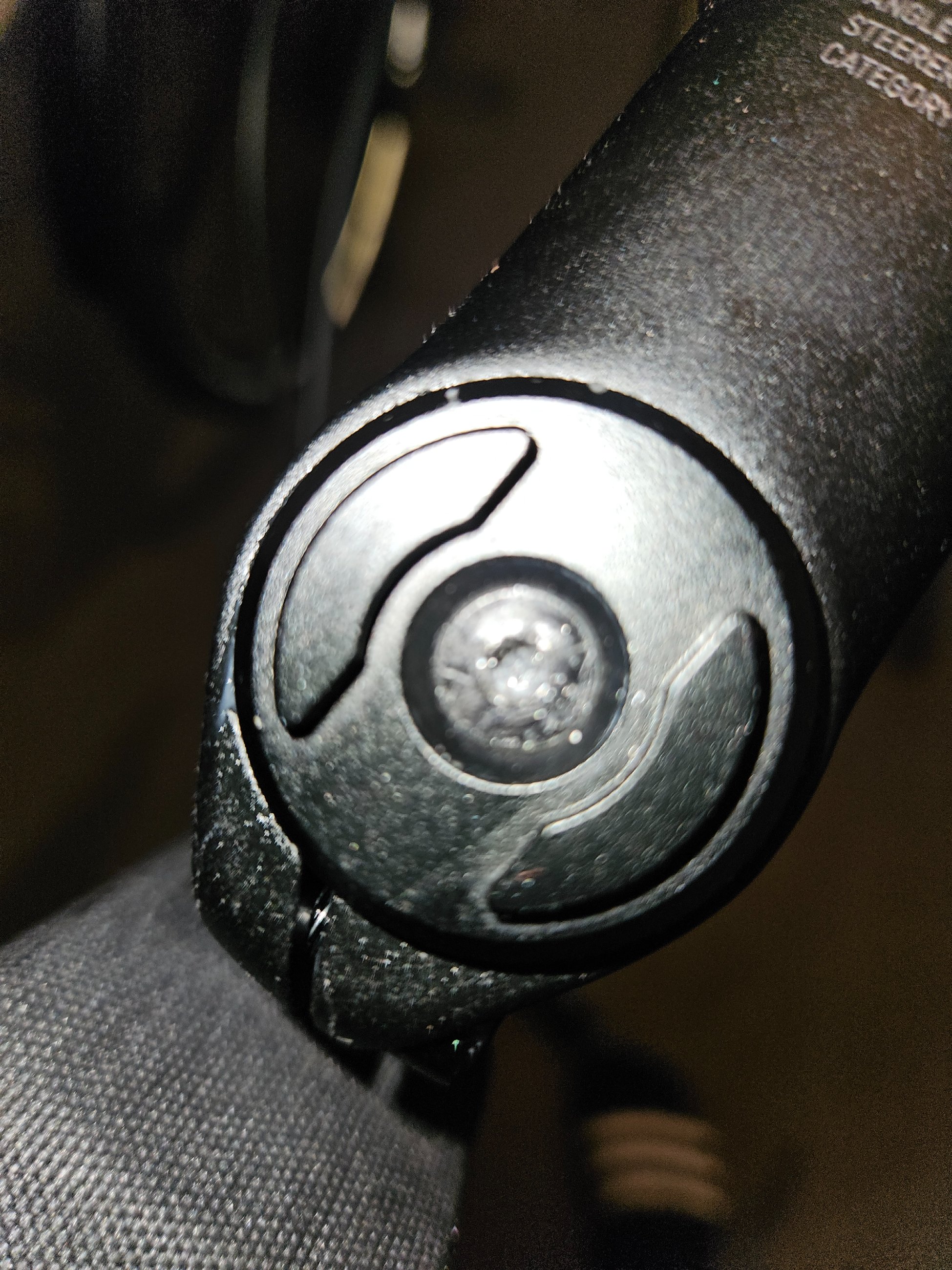

Leider habe ich die Schraube am Steuerrohr ruiniert und brauche ne neue.
Ist das M5 x 45?

M5 ist das auf keinen Fall, Wenn da der original Expander verbaut ist, könnte das sogar nur m3 sein.
Ist ein sehr zierliches, langes Schräubchen..
Wird imho auch nur mit nem 3er Inbus verschraubt.
Hab die jetzt auf die Schnelle nur in obigen Set gefunden.

Auf der Homepage finde ich die Schraube nicht einzeln, in 2 Radläden heute hatten sie auch nicht diese Schraube...

Ist mir in der Dimension vorher auch noch nicht untergekommen. Meist sind diese Schrauben M4 oder M5.

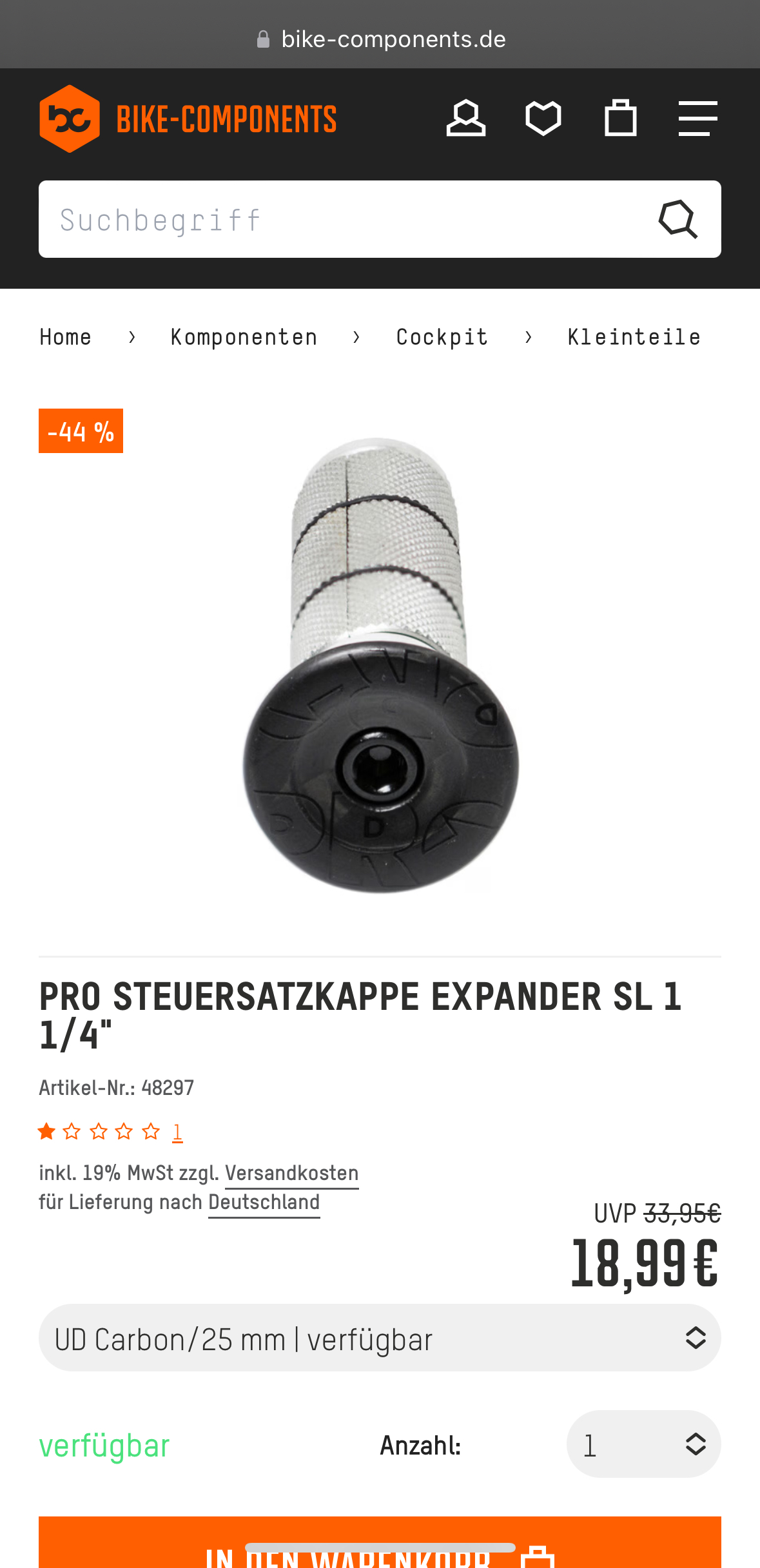

Alternativ kannst du dir einen neuen Expander mit Top Cap und Schraube besorgen, wie z.B. den Pro
Wenn man sieht das die m5er Schraube einzeln 7,50 kosten soll wäre das imho für 19 Euro die bessere Wahl.
Die negative Bewertung kannst du dabei ignorieren, den fahre ich nun schon seit längerer Zeit und bin damit absolut zufrieden.
Ist wegen der grösseren Schraube besser einzustellen und den kann man so mit schöneren TopCaps kombinieren. Dafür war das kleine Schräubchen eh murks und der Kopf zu klein.

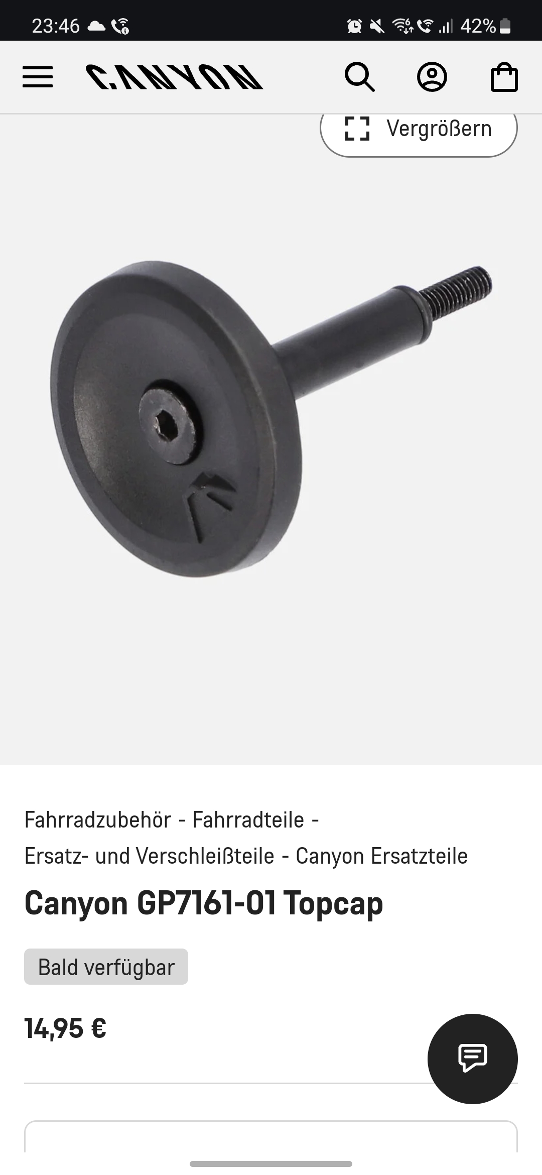

Ich habe das Ersatzteil nun gefunden:

Ich werde die vorhandene Schraube erstmal wieder einbauen, trotz defekten Kopf lässt sie sich noch so einstellen, dass der Steuersatz kein Spiel hat.
Ich muss sie ja nicht fest knallen?! 🙆🏽
