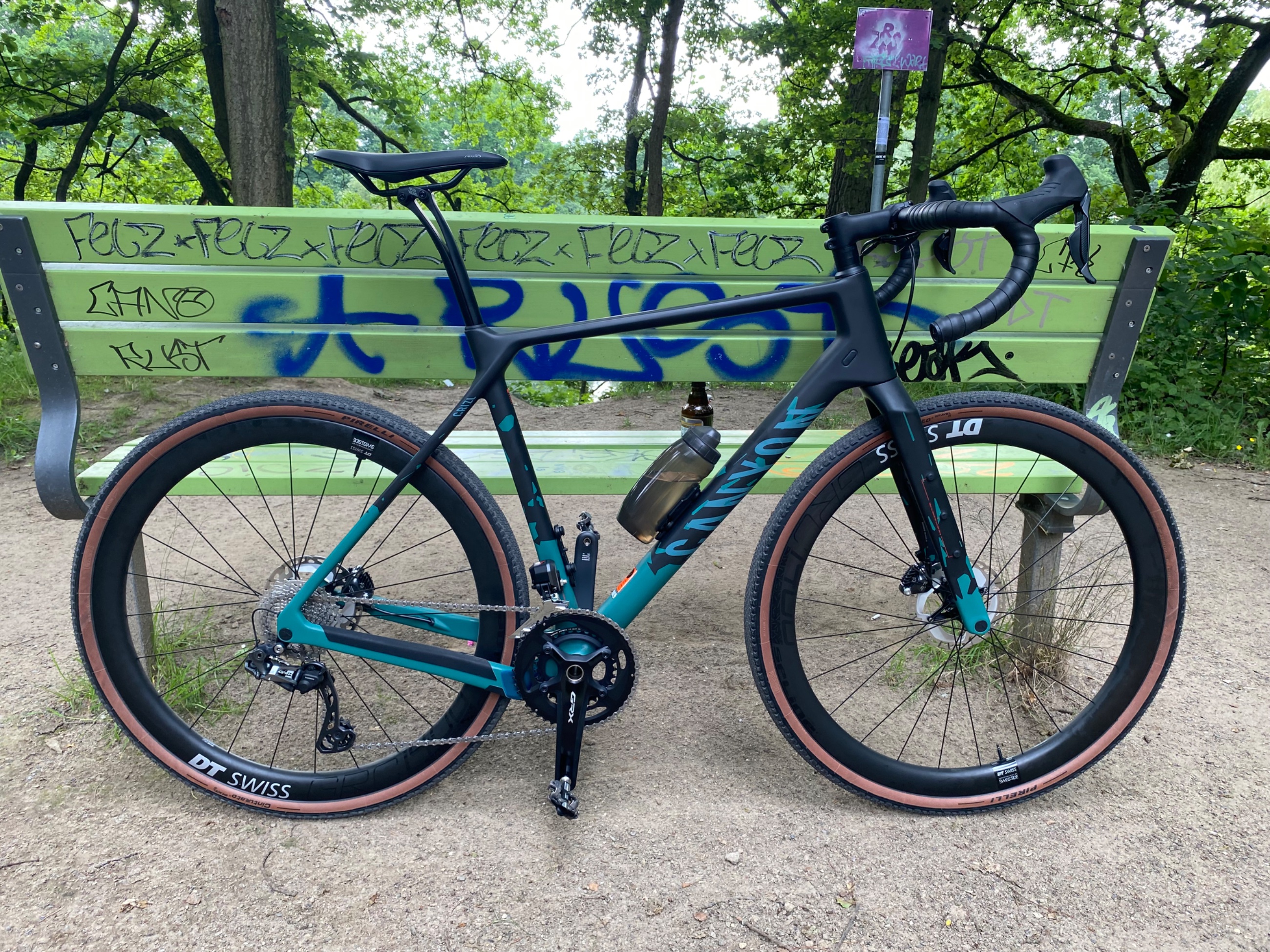

Oder mein Kollege hat sehr lange Arme. 🧐
Der sitzt ganz schön aufrecht auf seinem Rad, vielleicht Schrittlänge falsch gemessen.
Mir wurde mit 1,83 SL83 ganz klar M empfohlen und das Rad war sehr lang. Heute würde ich wahrscheinlich einen S-Rahmen nehmen.
Vielleicht doch besser den L-Rahmen nehmen…
Bin 1,81m mit 80er Innebeinlänge. Hatte erst S und dann M. S war viel zu kurz. Wenn ich da aus dem Sattel war hatte ich das Gefühl ich falle vorne über. Hab sogar eine 100mm Vorbau an Größe M.

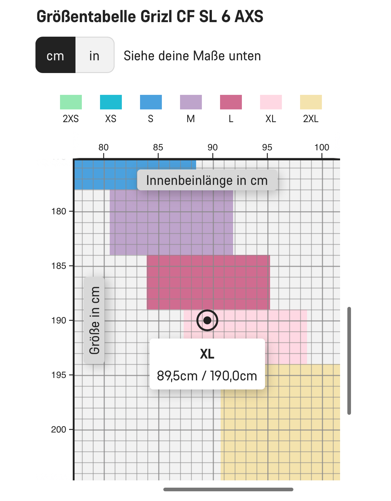

Hallo zusammen,
ich habe seit Monaten immer mal wieder geschaut was für ein Gravelbike ich mir zulegen möchte. Preis Leistung von Canyon ist einfach top und demnach will ich jetzt endlich mal eines kaufen und am liebsten ein Grizl CF 6 APEX AXS.
Bin 190 cm groß und hab eine Innenbeinlänge von 89.5 cm ( Armlänge 62.5 ).
Bin XL und L vor einiger Zeit Probe gefahren. XL war vom Stack her komfortabler. Aufgrund des langen Rahmens müsste ich aber sicherlich den Vorbau kürzer wählen. Denke so 70 mm statt 90 mm.
L war vom Vorbau her passend aber der Stack war natürlich wesentlich niedriger.
Allerdings kann man das Ganze sowieso nicht anhand einer 2-3 minütigen Probefahrt bewerten.
Deshalb meine Frage. Gibt es Leute mit ähnlicher Größe hier und was fahrt ihr?

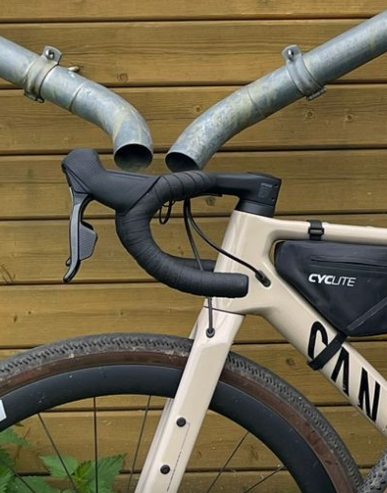

Ich wollte eigentlich eine Canyon Vorbau/Lenker Einheit an meinem Grizl verbauen. Jetzt sagt mir Canyon, dass das nicht möglich ist. Gibt es Leute die es dennoch geschafft haben oder mir zumindest erklären können, warum das nicht möglich ist?
Habe 1 1/4 Steuerrohr
GRIZL CF SL 7 ETAP aus 2022​
Ok also einfach das „normale“ Grizl mit 1 1/4“ Gabelschaft. Der Canyon-Support ist, wie so oft, nicht gut geschult.
Du kannst einfach ein Canyon 1 1/4“ Cockpit verbauen. Fährt ein guter Kumpel so seit Monaten, also live gesehen und nicht im Internet gelesen. 🤣
Ist dieses Aero Spacer Kit verbaut? Ist das notwendig?
+ entscheidend ist dann 1 1/4 oder? Ob es dann H31 oder CP30 ist spielt keine Rolle?
