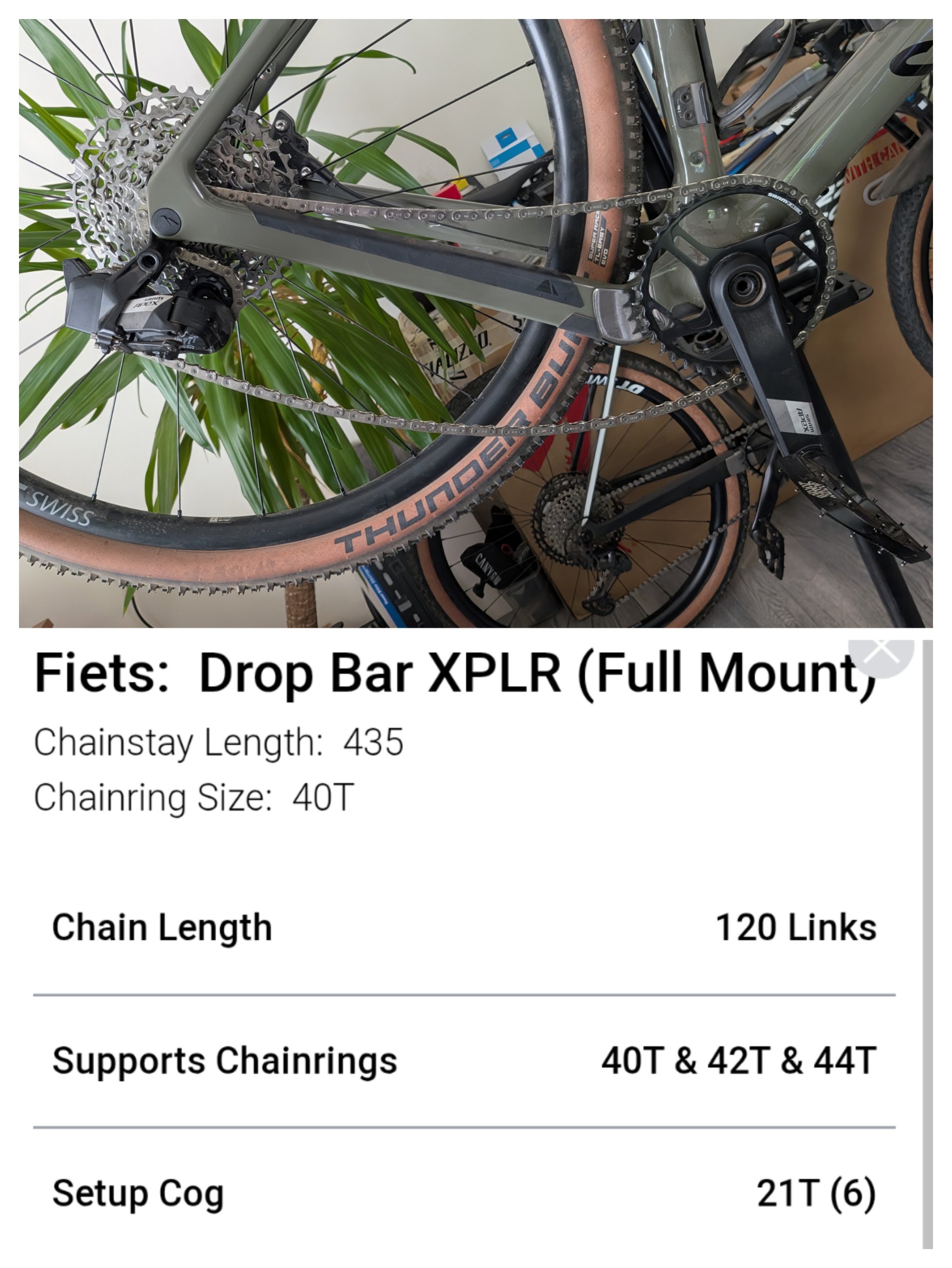

Grizl - ketting.jpgFrage in die Runde: Gestern habe ich zum ersten Mal die Kette an meinem Grizl gewechselt. Mit Hilfe des SRAM Kettenrechners, für die richtige Gliederanzahl. Es ist nicht das erste Mal, dass ich eine Kette gewechselt habe. Aber was läuft hier schief? Denn anscheinend ist die Kette mit 120 Gliedern meiner Meinung nach zu lang?

Anhang anzeigen 2191350Frage in die Runde: Gestern habe ich zum ersten Mal die Kette an meinem Grizl gewechselt. Mit Hilfe des SRAM Kettenrechners, für die richtige Gliederanzahl. Es ist nicht das erste Mal, dass ich eine Kette gewechselt habe. Aber was läuft hier schief? Denn anscheinend ist die Kette mit 120 Gliedern meiner Meinung nach zu lang?
Habe gerade die Glieder der alten Kette gezählt..114 statt 120 SRAM! Was für ein nutzloser Rechner..
Das ist dein Fehler, nicht der von Sram.
Der Rechner ist für Full mount Schaltwerke. So ein Schaltwerk hast du aber nicht.

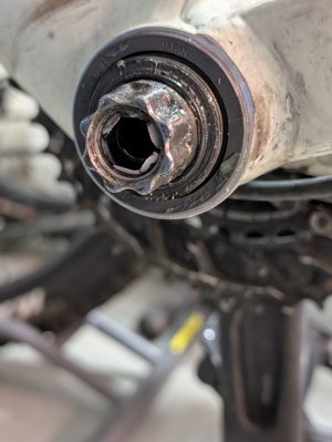

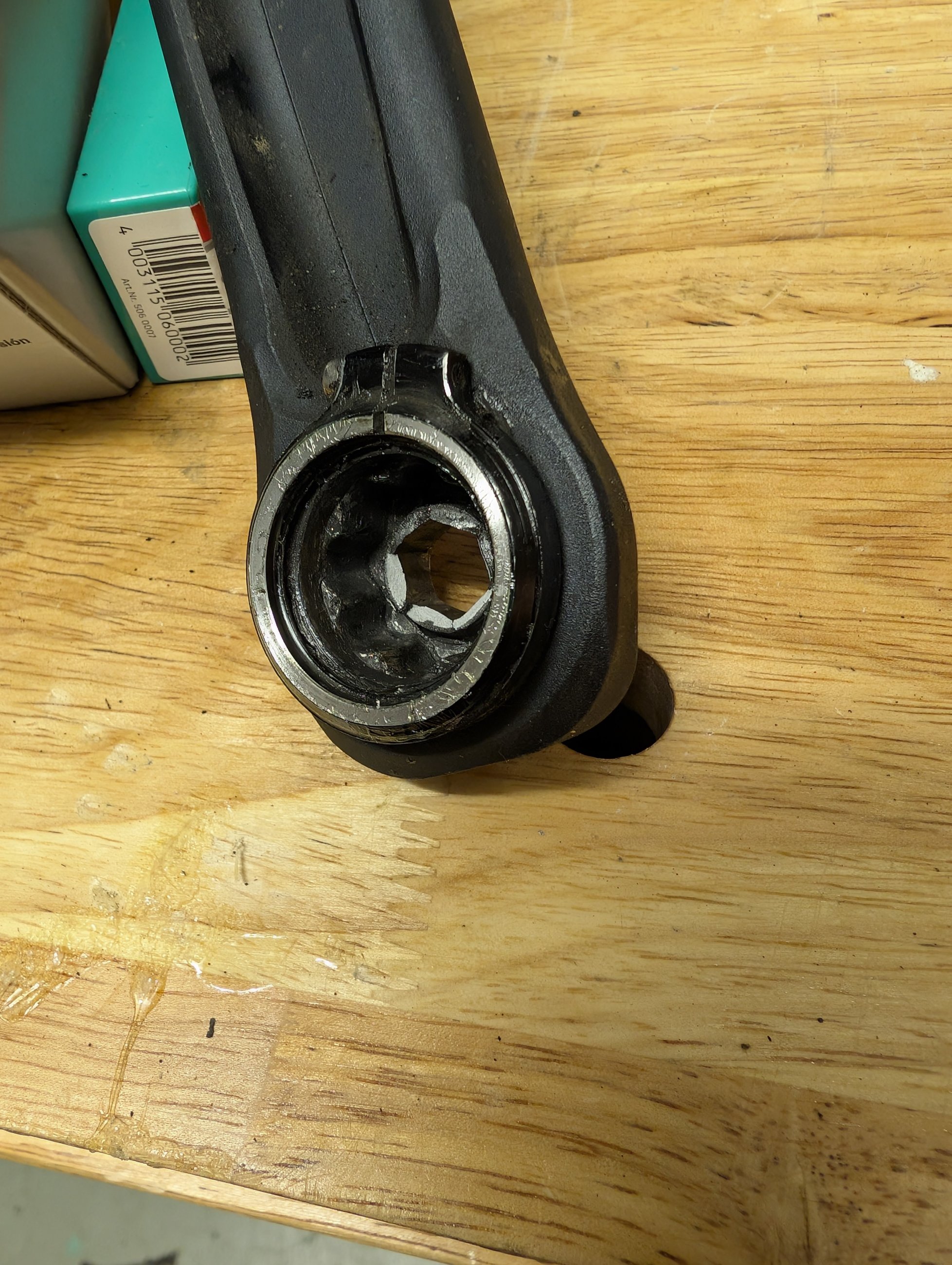

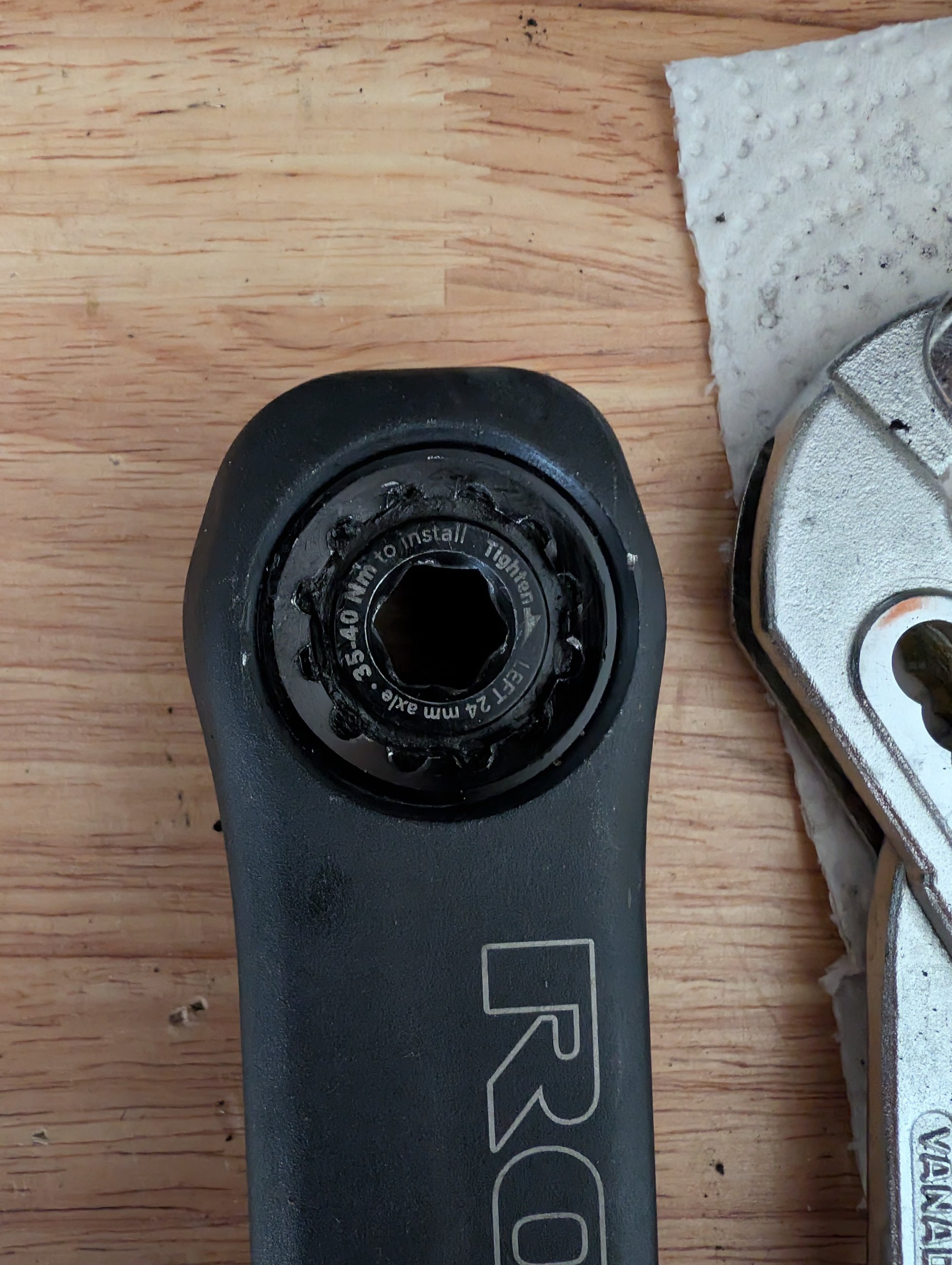

Letzte Woche hat sich mein Tretlager am Grizl 6 AL verabschiedet. Das alte Token habe ich nun durch ein Shimano Sm-Bb7241b Presfit Lager ersetzt. Als ich die Rotor Kurbel wieder montieren wollte (linke Seite), ist mir der Kurbelbolzen abgebrochen. Ich vermute, dass das Material der Schraube geschwächt wahr, da sich die Kurbel über die letzten drei Jahre immer wieder gelöst hatte und ich sie ständig nachziehen musst.
Eine neue Schraube bzw. den Kurbelbolzen habe ich online gefunden. Was ich jedoch nirgends finde, ist das passende Werkzeug um die Abdeckung zu lösen. Kennt jemand von euch ein Werkzeug, welches man benötigt um die sternförmige Abdeckung des Kurbelbolzen mit 12 Einbuchtungen zu lösen?

Das Ding habe ich auch gefunden. Auf dem Bild sind jedoch 16 Zähne zu sehen und leider keine Angaben zum Durchmesser. Ich wahr auch schon bei zwei Werkstätten. Auch die hatten keine Ahnung was da passen könnte.
Langsam wird es mir zu doof. Ich glaube, ich ersetzt die ganze Kurbelgarnitur durch eine GRX.
Was sagt denn Rotor?
Die sollten doch wohl wissen mit welchem Werkzeug man die Ringe aus- und einbaut.
Heute habe ich die Antwort von Rotor bezüglich dem Tool erhalten. Eigentlich wäre es gar nicht so schwierig gewesen :)
Es braucht ein Kasetten Standart Tool.
Da sich die Rotor Kurbel jedoch ständig gelöst hat (auch mit Loctite), habe ich nun trotzdem auf ein GRX umgerüstet.
