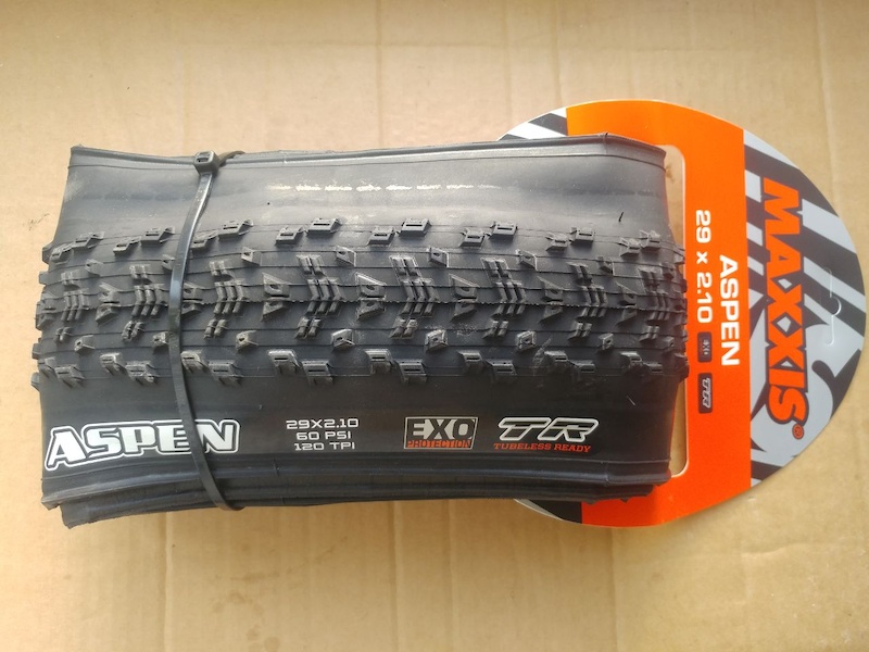

Mangels Lieferbarkeit muss ich leider meine mit Produktionsfehler behafteten Thunder Burt gegen ein anderes Fabrikat tauschen.. schnelle 2.1“ MTB Reifen gibts leider nicht so viele
Hat jemand von euch schon mal den maxxis Aspen in 2.1“ auf dem Grizl getestet? Liebäugle mit dem….
Ja, ich passt problemlos. allerdings sind meine ziemlich schwer, ca 650gr. Sonst ein genialer Reifen, fahre ich aktuell am Hardtail in 2.4

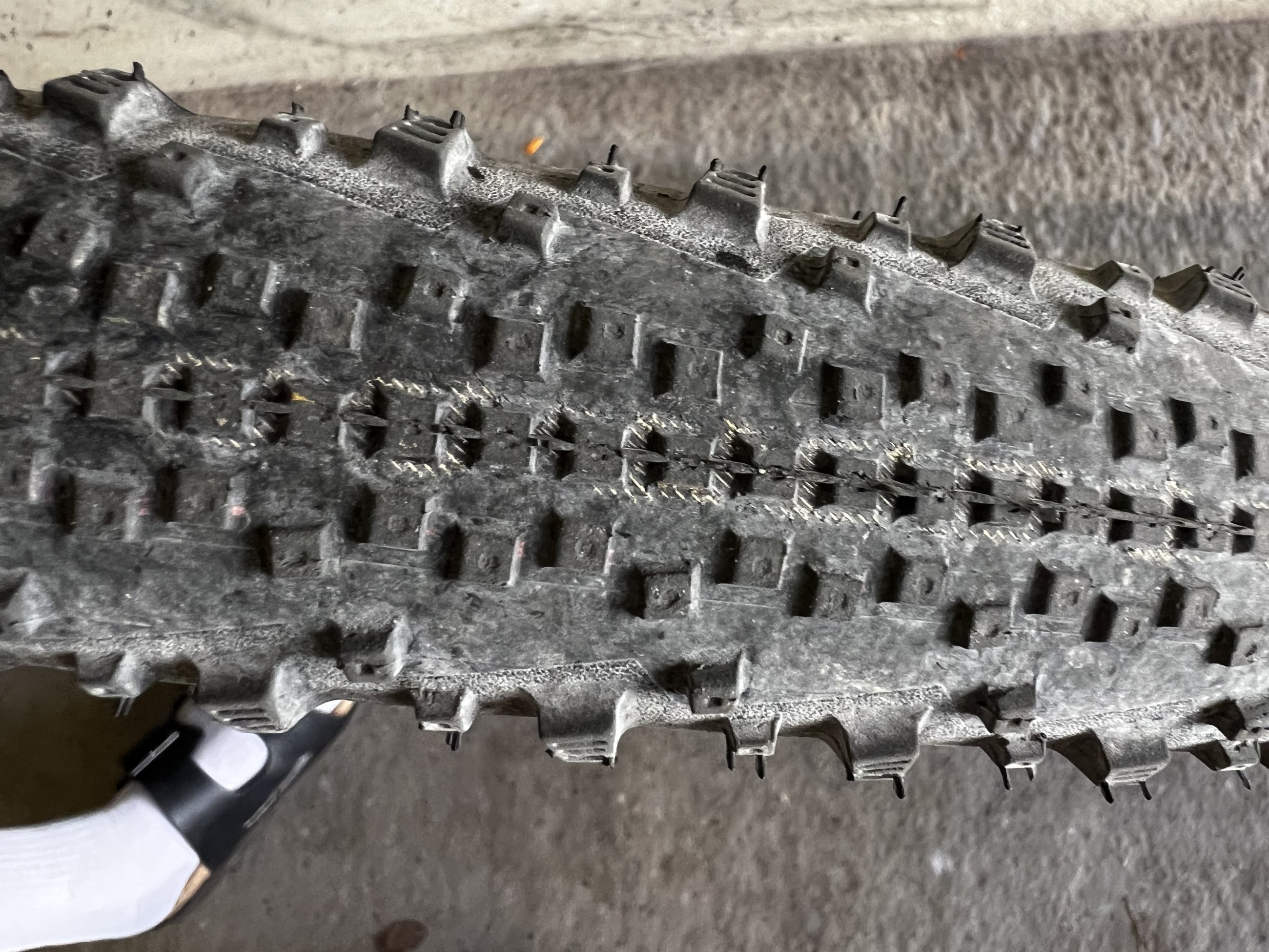

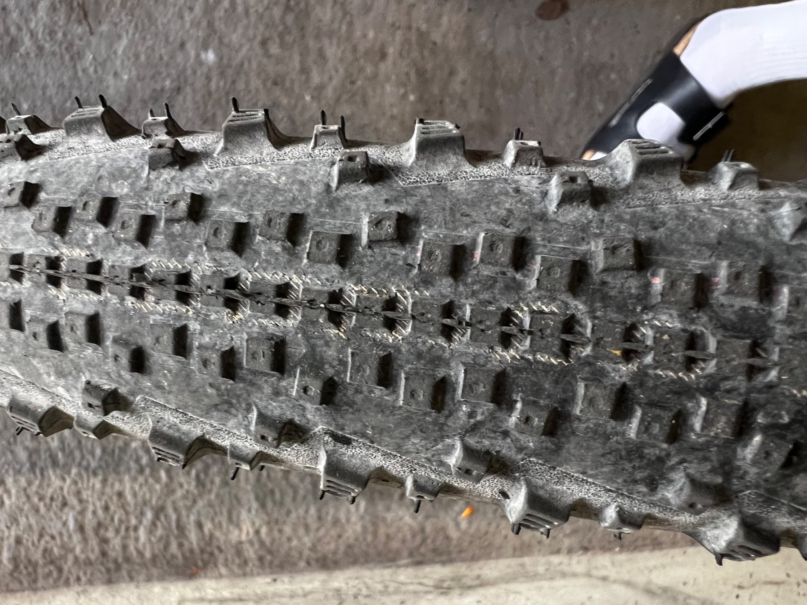

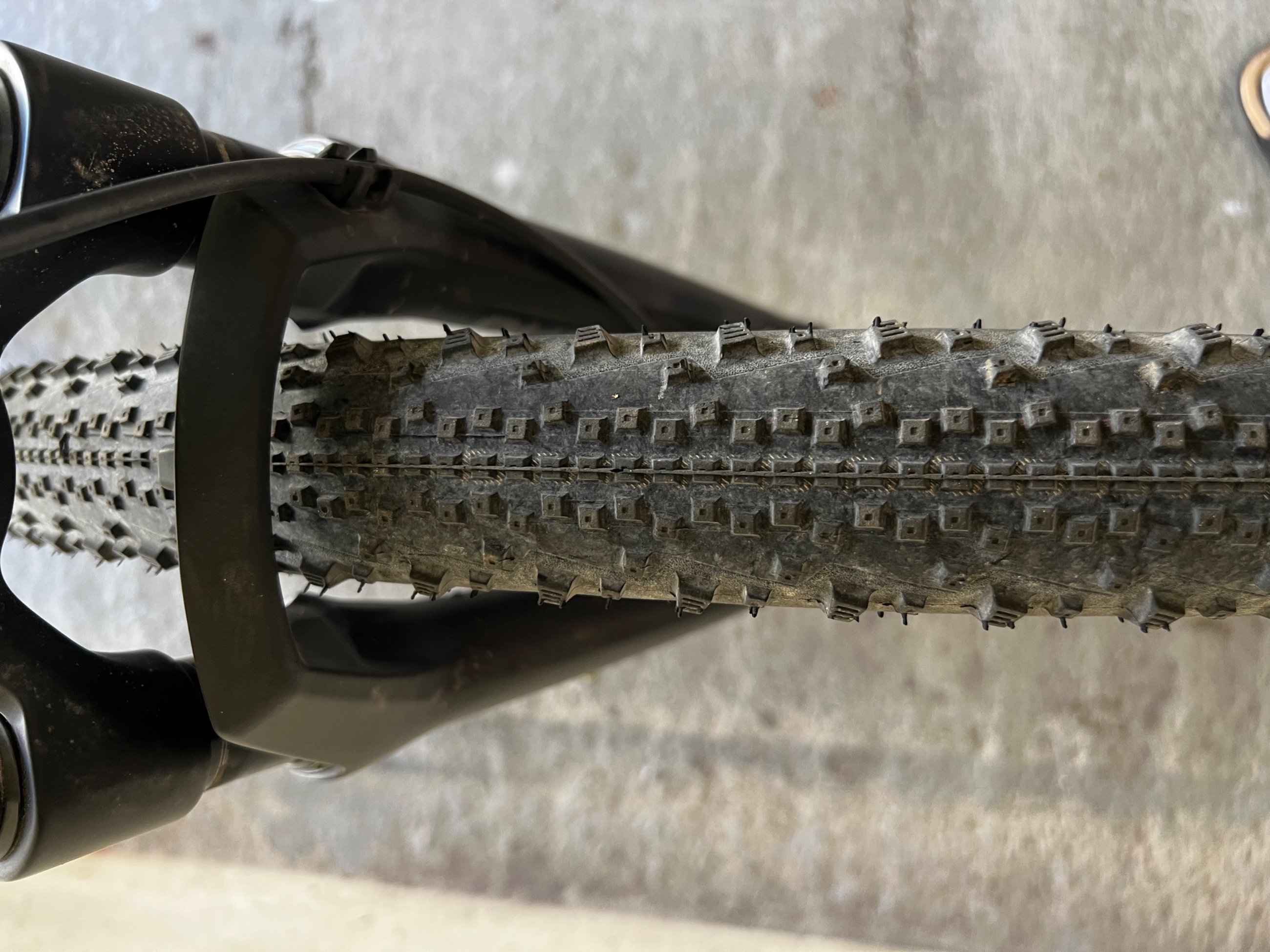

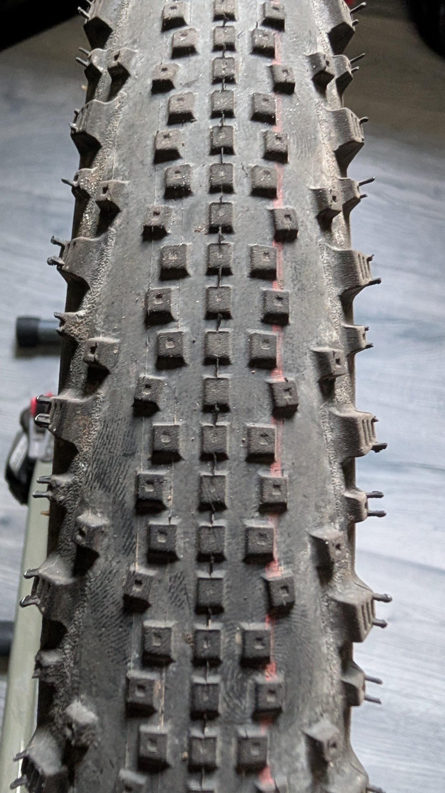

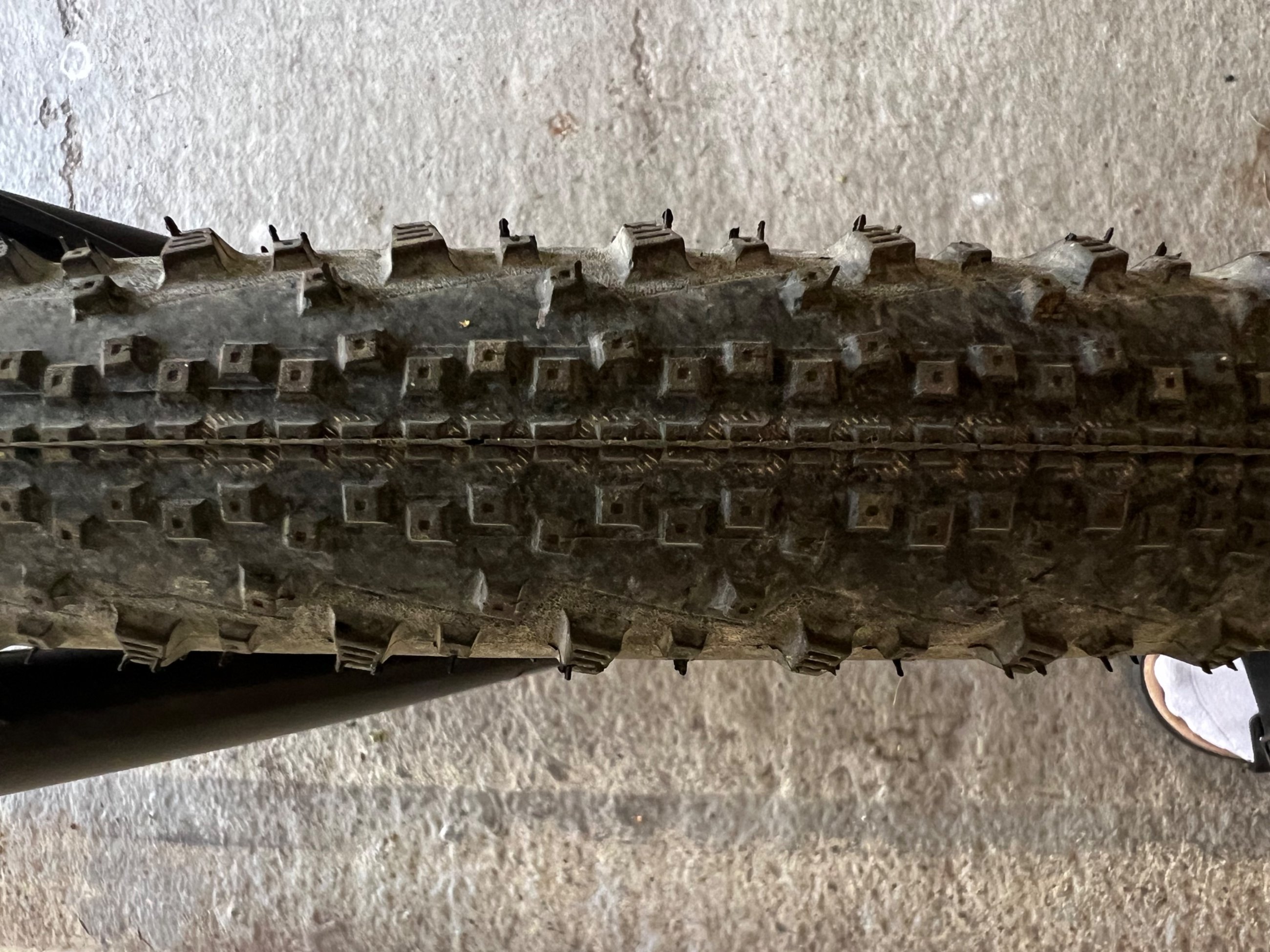

Bin auch super zufrieden, die Reifen sind ja auch erst 750km gelaufen.. aber Schwalbe rät von der weiteren Verwendung ab.
Warum? Gibt es dazu offizielle Quellen oder eine Rückrufaktion von Schwalbe?
Der Händler hat mit Schwalbe telefoniert und mir darauf hin die email zukommen lassen.
Ich selbst kann den Schaden technisch nicht einordnen, bekomme die Reifen nach dem Rückversand gutgeschrieben.
Sicher ist das nun 750 km gutgegangen und hält bestimmt auch noch ne Weile so - aber mit freiem Kopf und 50-70 km/h möchte ich damit nun nicht mehr den Berg runter heizen
Was passiert da genau? Lösen sich im Mittelprofil die Noppen?!
