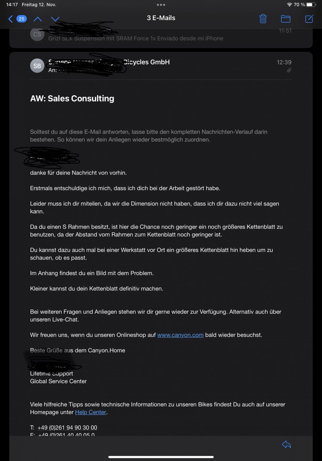

Hier mal die Antwort bezüglich der Kettenblattgröße. Die spricht für sich…
Ist doch super. Kompetent, höflich und ehrlich. Ob Du eine solche Antwort von einem Hersteller von Fachhandelsrädern bekommen würdest bezweifle ich ja.
Und warum sollte der Support denn wissen, welche Kettenblattgröße (oder andere Austauschteile) in einer spezifischen Rahmengröße gerade noch funktioniert? Und für welche Kettenblätter dann? Shimano? SRAM? andere? kreisförmig? oval? Und das mit oder ohne Kettenklemmer zwischen Kettenblatt und Kettenstrebe...?
Und warum ausgerechnet für die wenigen eher leichten (kleiner - ausgehend von Deiner Rahmengröße) Menschen, die zugleicht trotz hohem Luftwiderstand und hoher Rollreibung (Gravelreifen!) bei 50km/h noch gemütlich 90rpm treten wollen?
(Oder bist Du doch die Schwester von Mark Cavendish...? ;-)
Dass Canyon für solche ausgefallenen Wünsche keine verbindlichen Antworten gibt ist nur zu gut nachvollziehbar!
Hä? Ich weiß doch als Hersteller welche maximale Kettenblattgröße ich für meinen Rahmen vorsehe? Können andere Hersteller doch auch angeben?!
Mal abgesehen davon sind doch alle Hinterbauten gleich, vollkommen unabhängig von der Rahmengröße. Alle haben den selben BB Drop, die selbe Kettenstrebenlänge und den selben Sitzrohrwinkel.
42 oder 44er Kettenblätter sind doch kein ausgefallener Wunsch, wenn das Rad für „Fast Bikepacking“ beworben wird.
Die Antwort zeigt mir nur die Inkompetenz in Sachwissen und Schriftdeutsch des Supports.
Was dann aber wiederum garnicht dazu passt, ist die Tatsache, dass anscheinend maximal nur ein 40er Kettenblatt fahrbar ist.
Ich fahre bei meinem M Rahmen eine Sram Red Kurbel mit einem 40er Garbaruk Direct Mount Blatt und das passt gut.
Nun gibt es ja bei Sram die normalen Road Kurbeln und die Wide Kurbeln (Red gibt es nur als normale Road Variante). Bei den Wide Modellen steht der rechte Kurbelarm und Kettenblatt nochmal etwas weiter vom Rahmen weg (ich glaube 2,5 mm dürften es sein).
Bei der am Canyon verbauten Force Kurbel dürfte es sich um die Wide Version handeln. Heißt: mit einem 42er oder gar 44er Garbaruk Blatt, welches einen geringeren Offset als die Sram Kettenblätter hat, könnte es durchaus auch bei einem S Rahmen passen.

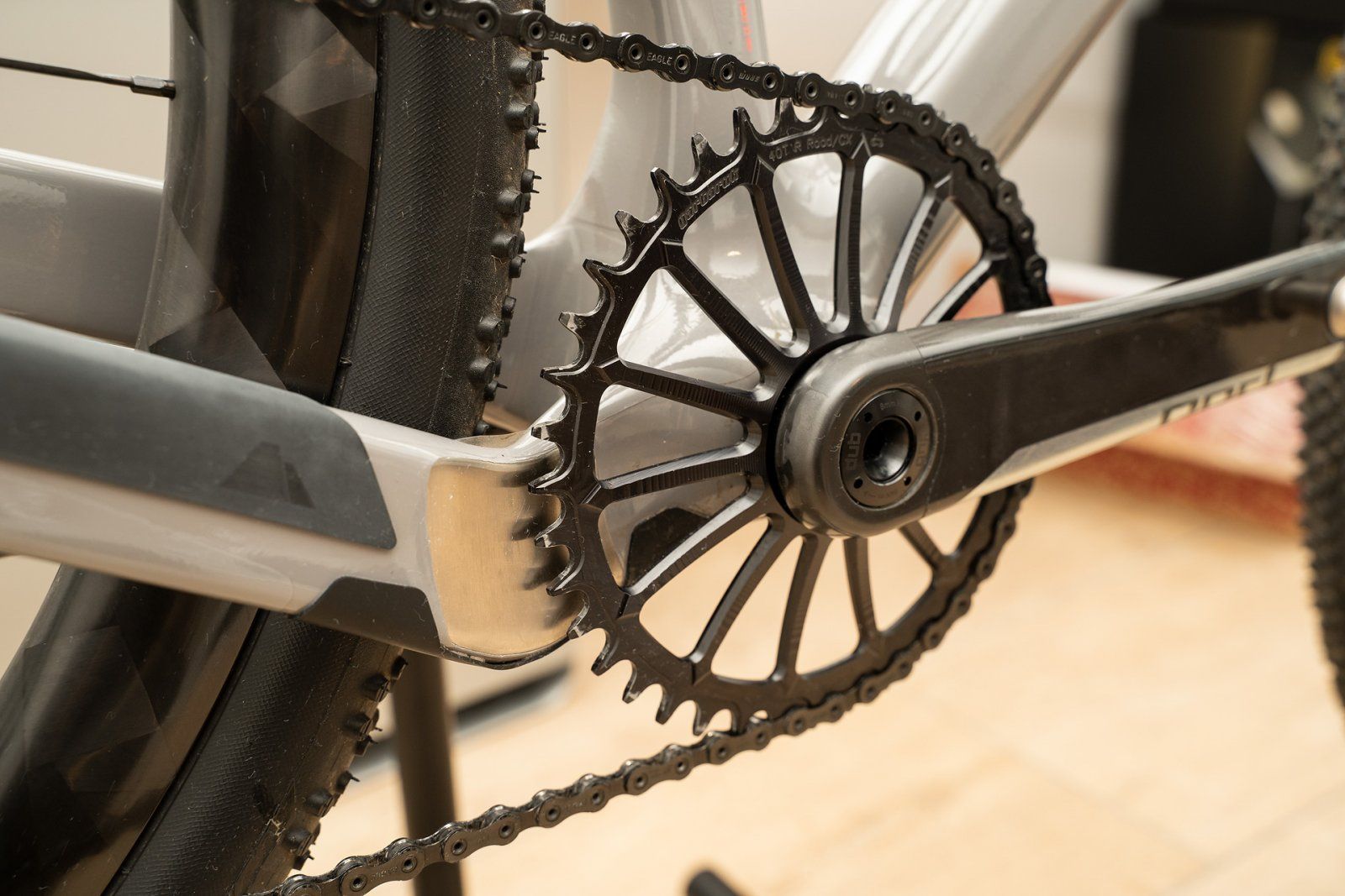

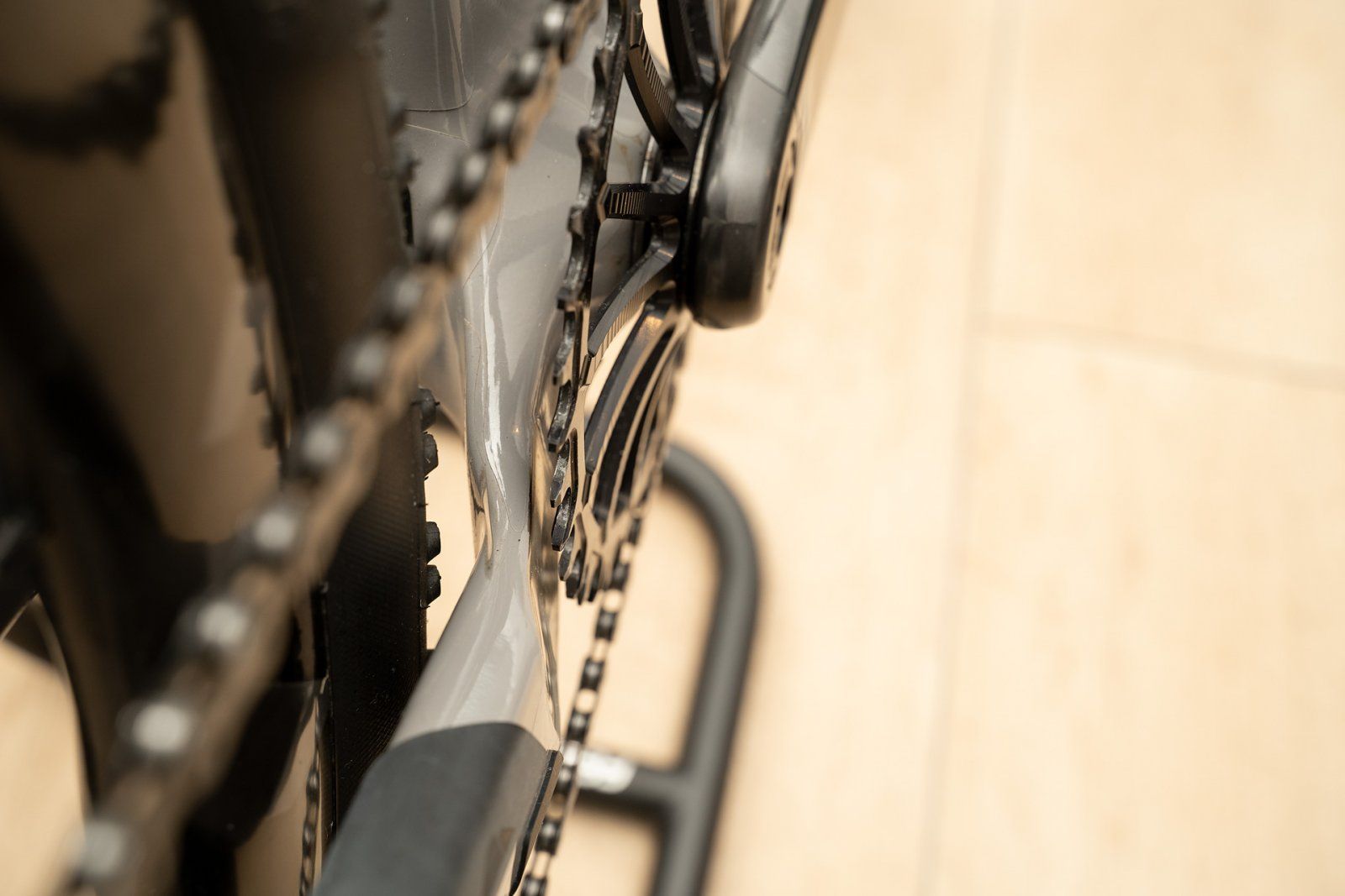

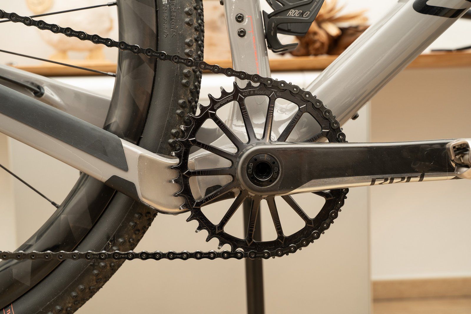

Übrigens haben die Garbaruk Blätter ab 42 Zähne einen noch geringeren Offset: "Offset in mm 8.3 (38T-40T), 6.5 (42T-48T), 5.7 (50T), 4.5 (52T)". Also wieder 2 mm gewonnen. Daher würde ich einfach mal ein Garbaruk Blatt bestellen und es ganz sachte anschrauben und testen. Falls es passt sieht es deutlich schöner aus und ist auch noch ein ganzes Stück leichter ;) .
Zum Vergleich auch nochmal mein Setup:
