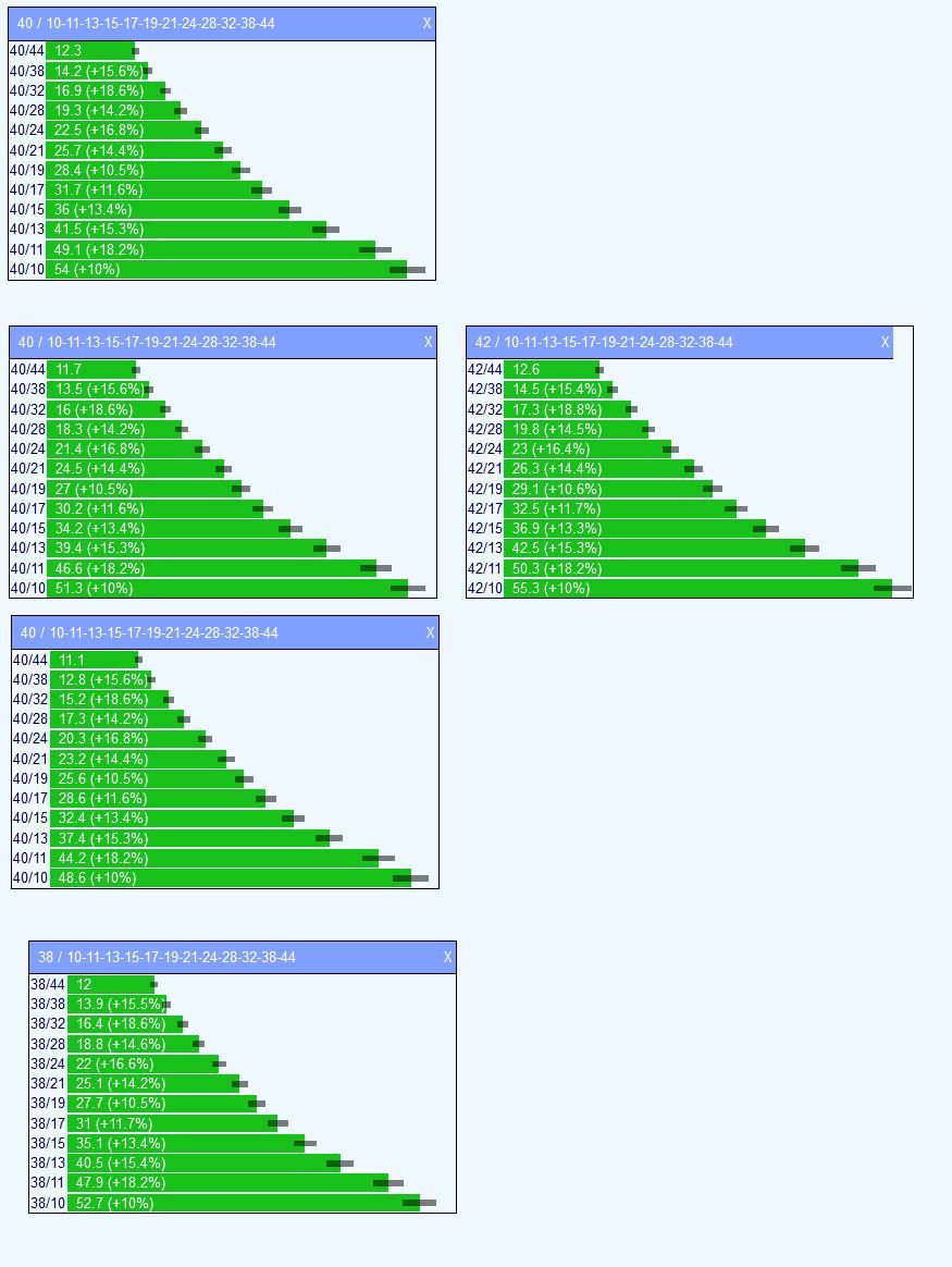

Hier mal die Übersetzungen mit der Force Kassette und verschiedenen Kettenblattgrößen. 38er ganz unten simuliert das Epic HT mit 100er Trittfrequenz.
Dazwischen 95er Frequenz mit 40er und 42 Blatt (meine Durchschnittskadenz)
und darunter 40er mit 90er Frequenz.
Ganz oben 100er Trittfrequenz
Sehr schön übersichtlich, danke.
Ich finde, hier sieht man gut, wie eigentlich der 12 Kranz fehlt, da dort zwischen 11 und 13 die fetteste Stufe lauert. Zudem fahre ich Flachland dort mit Abstand am Häufigsten ( mit dem Grail SL8).
Diese Stufe bleibt natürlich auch bei der GRX zweifach.
