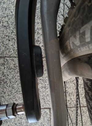

GRX 800 4iiii Gen. 2 mit dem dicken Pod passt super ans Grizl, da ist noch Luft. Es muss aber zwingend ein GRX-Kurbelarm sein.
Kann es sein, dass die Geometrie der Rahmen unterschiedlich ausfällt?

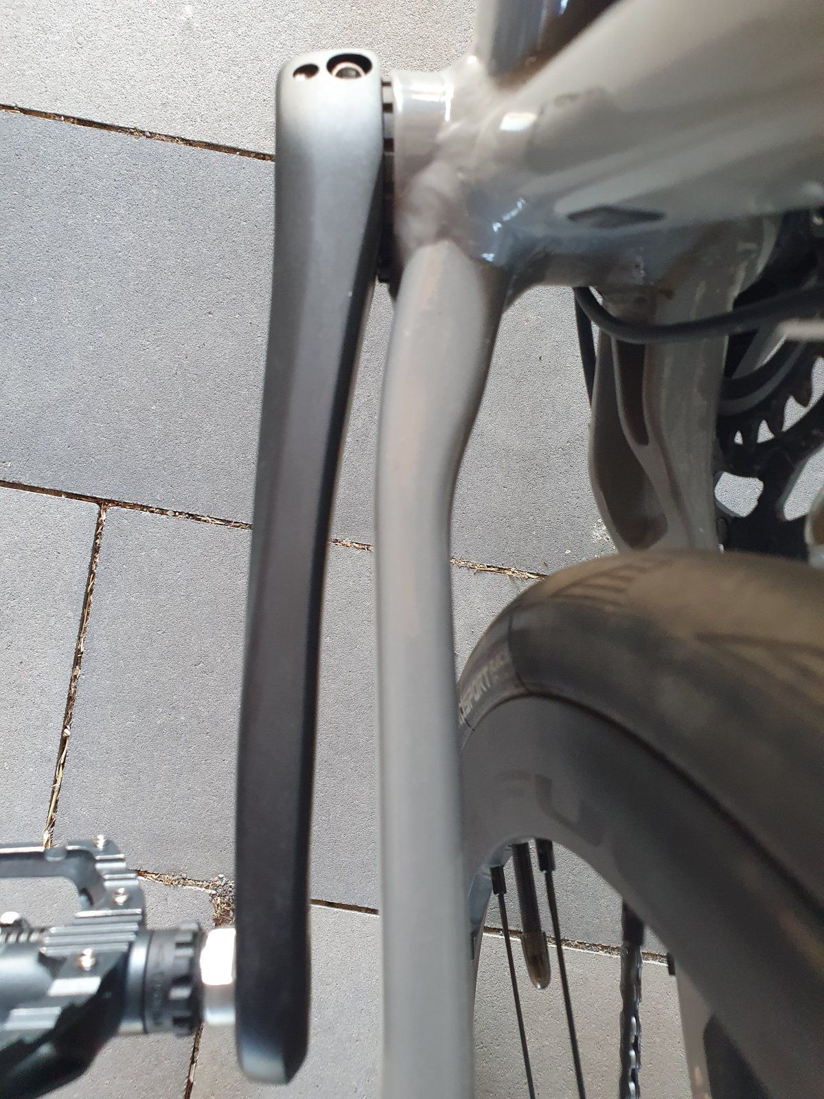

Ich hab ein Grizl AL6 (Gr M) und der 4iii Sender am GRX Arm hat nicht gepasst!
Auch der Inpeak Kurbel Arm war zu dick

172,5mm Kurbelarm, also das identische Setup. Das ist eine 4iiii Dual-Side GRX800 Kurbel, die auf einem Cervelo Aspero ab Werk montiert war.
Ich hab das schon korrekt montiert, bzw was kann man da falsch machen ??, Wenn Rahmen M und Kurbel 172,5 identisch sind, dann kann ich es mir nicht erklären, mein 4iii Sensor war so knapp, man konnte die Kurbel zwar noch drehen, aber eigenlich war da schon fast kontakt.. Leider hab ich kein Bild gemacht davon.

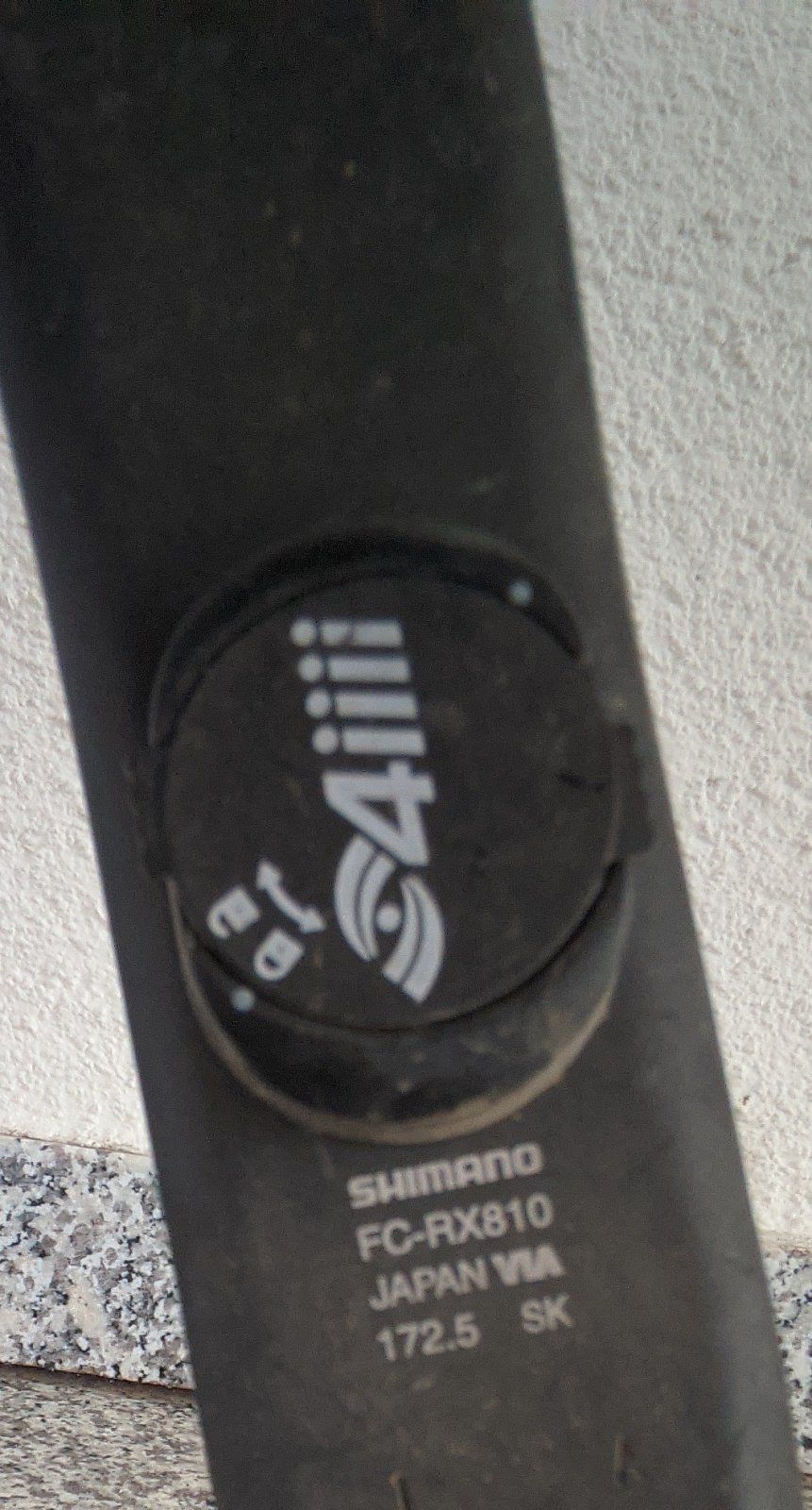

Aktuelles Bild mit der GRX 810 Kurbel ohne PM, ich könnte wettten, dass der Sender bei meiner 4iii weiter vorne angebracht war, aber das kann ja eigentlich nicht sein.
Unfassbar, da darf es doch keine Abweichungen geben.
Aber du hast Recht, auf den Werbe-Fotos ist der Pod immer mittig angebracht und so wird es im Standard auch sein.

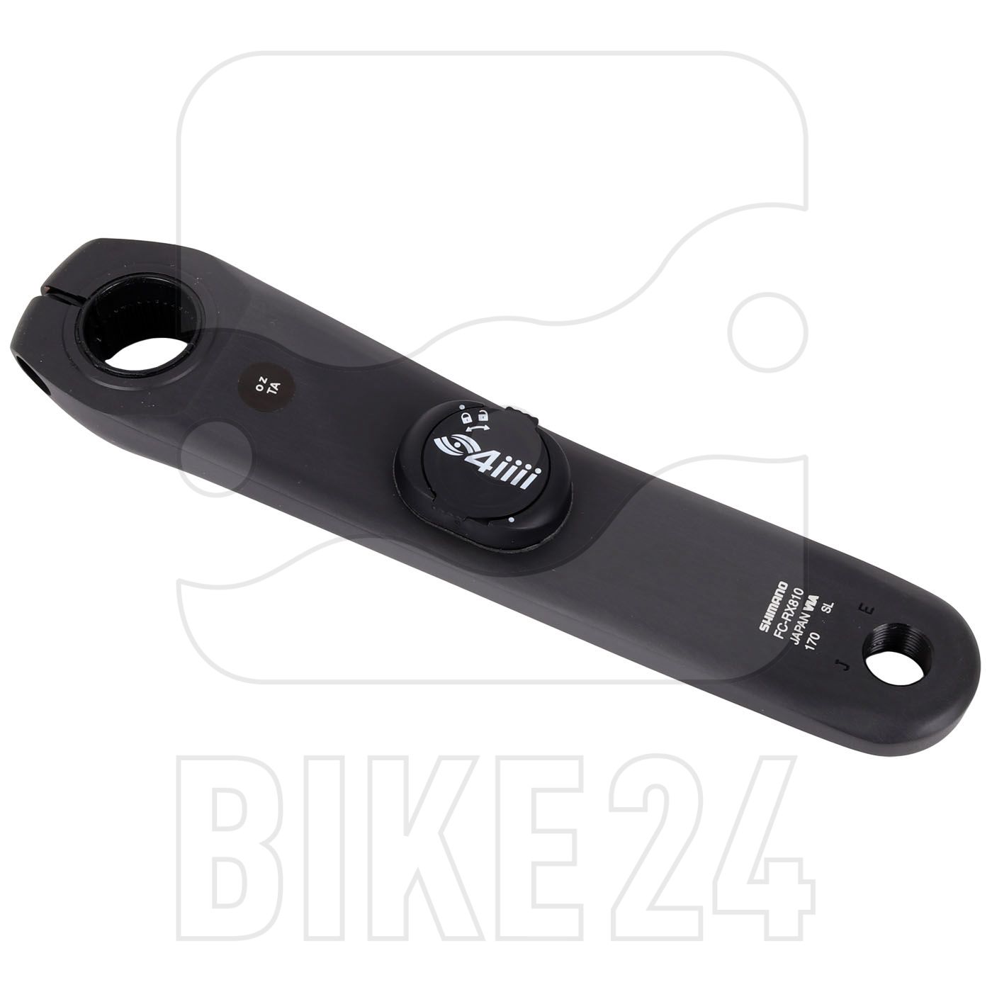

Imho ist die Default Position weit vorne und 4iii hat bei Kundeninstallationen es weiter hinten angebracht?
Das Bike24 Bild ist von einem 170mm Kurbelarm aber genau so sollte das leider auch bei 172,5mm aussehen.

Ok, muss ja so gewesen sein. Die "fertigen" Kurbeln vom Lager werden wohl immer identisch sein.

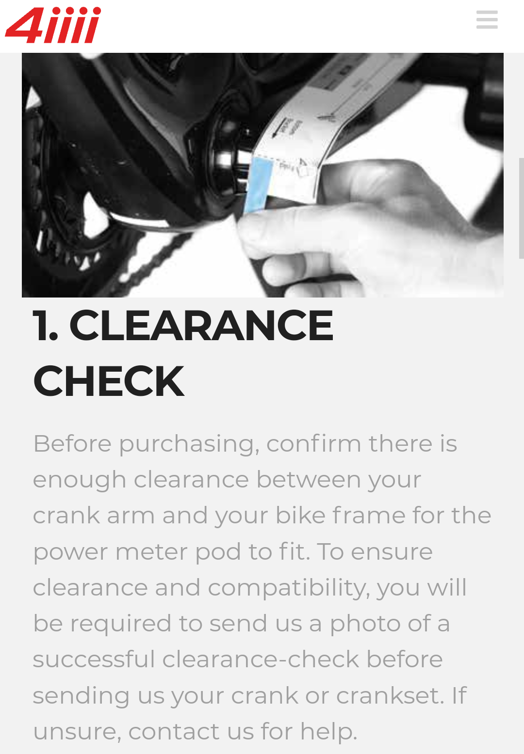

Edit: 4iiii Factory-Install ist immer Custom. Man sendet ein Foto vom Rahmen mit "Clearance Check" ein, dann wird ggfs. weiter hinten montiert.
Ok, das hatte ich nicht gesehen, aber so mach das sinn, d. H. Ich könnte meine Kurbel noch nachträglich umbauen lassen bei 4iiii, wobei der factory install auch bei stages geht... Aber dann kann ich länger nicht fahren.... Eine Idee wäre es zumindest.
