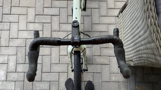

Hallo zusammen aus dem schönen Koblenz :)
Ich habe heute mein Grizl 7 AL erhalten und direkt aufgebaut. (war jetzt erst mein zweiter Fahrrad"Aufbau" jemals. Ich hoffe, ich habe alles richtig gemacht :anbet: )
Aufgefallen sind mir bisher folgende Dinge:
- Der ganze Rahmen war leicht dreckig. Ich hatte anfangs die Befürchtung, dass es sich hierbei um Lackfehler (wie hier schon häufig mitbekommen) handelt. Konnte aber alles wegwischen, waren wohl nur Ölreste.
- Farbe von der Gabel und dem Rahmen stimmen soweit überein. Ich hatte nach einigen Beiträgen hier schon leicht Panik.
- der Oberlenker sieht irgendwie sehr komisch aus. Sehr nach links gedreht. Woran liegt das? Ist das korrigierbar?
- das Lenkerband ist semi-gut gewickelt. Aber ich traue mich nicht, es neu zu wickeln. :D

Oberlenker meinst du die Ausrichtung der STIs? Klar, die können einzeln angepasst werden. Sind nur mit einer Schelle festgezogen. Würde da erstmal versuchen den rechten mit Druck anzupassen und korrigieren.
Zum Thema Lenkerband gibt es gute Videos. Je nachdem wo es schlecht gewickelt ist musst du auch nicht komplett neu wickeln.
Wenn du weiter oben wohnst, kannste ja in die Karl-Tesche-Str. rollen. Hast es ja nicht weit. Schraub ansonsten vorher Pedale dran :D
Aber wie bereits erwähnt wurde, kann man die STIs nachträglich immer bisschen ausrichten / korrigieren.
