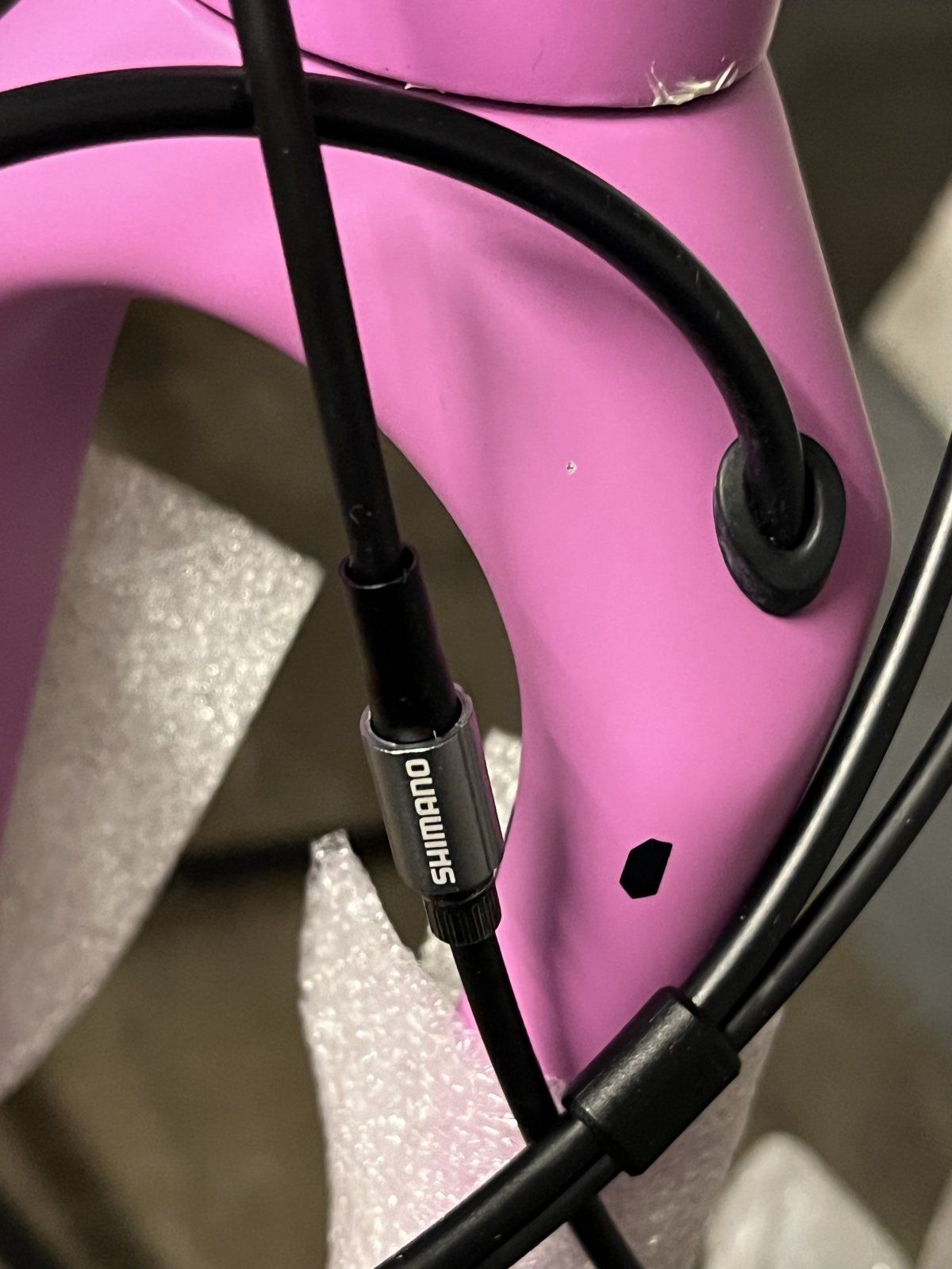

Abend zusammen,
Ich hab eben das Grizl ausgepackt und mit dem zusammenbauen angefangen, dabei ist mir eine ordentliche Macke vorne in der Gabel aufgefallen. Ich weiß Ferndiagnosen bei so Sachen sind immer mies, aber denkt ihr dass das tatsächlich ein „funktioneller“ Schaden sein könnte? Optisch mal außer acht gelassen dürfte das der Carbon-Gabel doch nichts ausmachen oder? Deswegen fahr ich weiterhin Alu Rahmen am Mtb, und wenn nur aus Paranoia 😂
Canyon schreib ich dann sowie auch an, sowas sollte im neuen Rad auch bei den günstigen Modellen ja echt nicht sein.
Danke schon mal

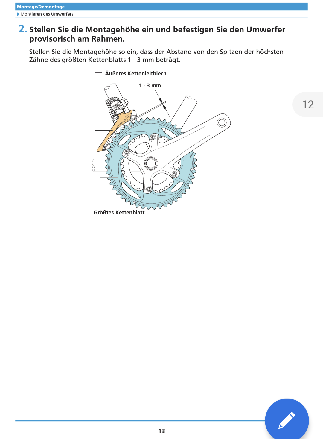

Ich habe gerade den Umwerfer einen halben mm höher gesetzt. Zwischen dem höchsten Ritzel und Umwerfer müssen es 1-3 mm sein. Seit dem kommt er nirgends gegen.
Quelle: https://bike.shimano.com/de-DE/product/component/grx-11-speed/FD-RX810-F.html
Updates: es hat oberes Ritzel habe ich schleiffrei bekommen, unteres schleift trotzdem zwischen 1-4 Gang bei kleinem Ritzel. Nichts zu machen, das Ding muss in die Werkstatt
@Koryo Danke, ein kleiner mm hat bei mir auch eine spür- & hörbare Besserung diesbezüglich gebracht.
