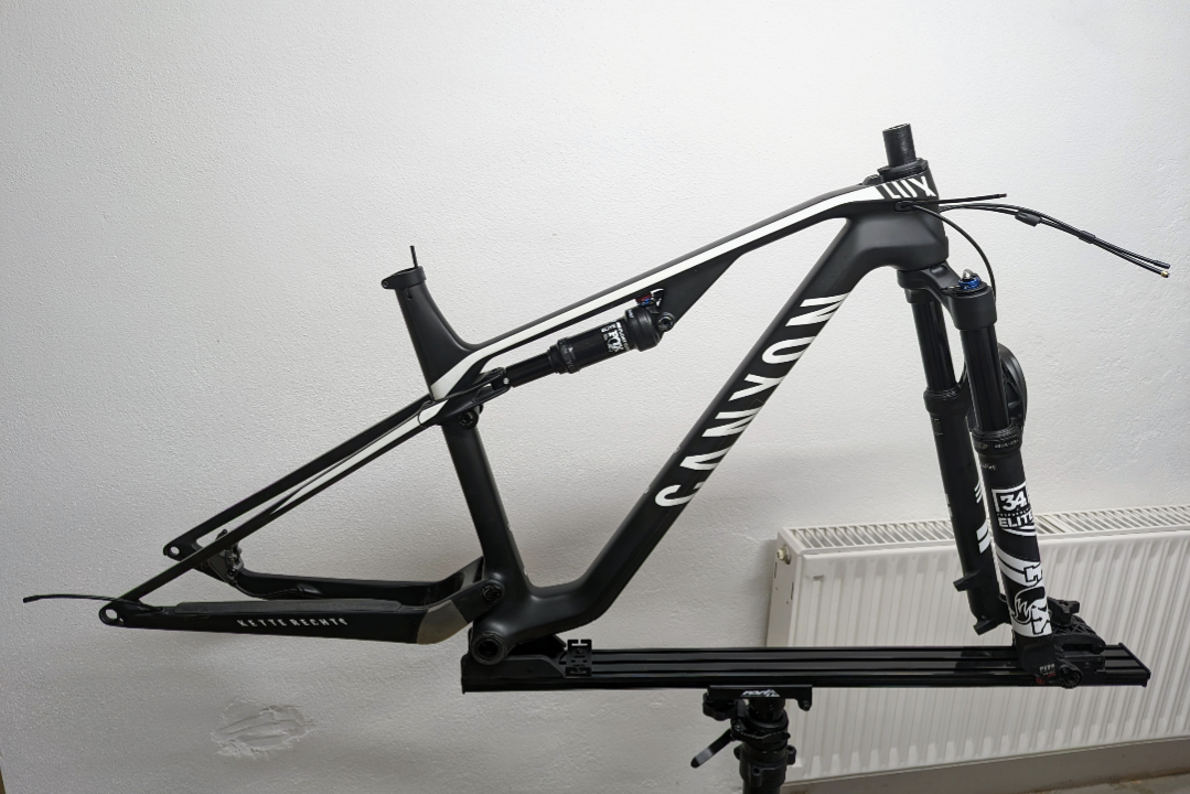

Nach knapp fünf Jahren und 12.569,5 km werde ich morgen mein Lux CF SLX von 2018 auseinander nehmen.
Was denkt ihr wäre eurer Meinung nach ein fairer Verkaufspreis für den Rahmen? Also nur Rahmen (keine Macken, foliert von Anfang an) mit Dämpfer (frisch geserviced), Schaltauge, Sattelklemme und Steckachse hinten. Ich hab leider keine Ahnung mehr für was Canyon früher das Rahmenset verkauft hat.
Habe meinen Rahmen kürzlich so wie auf dem Bild inkl. zweier Schaltaugen und bisschen Zubehör für 1700 € verkauft.
Gabel war frisch vom Service, Rahmen Tip top mit Folie.

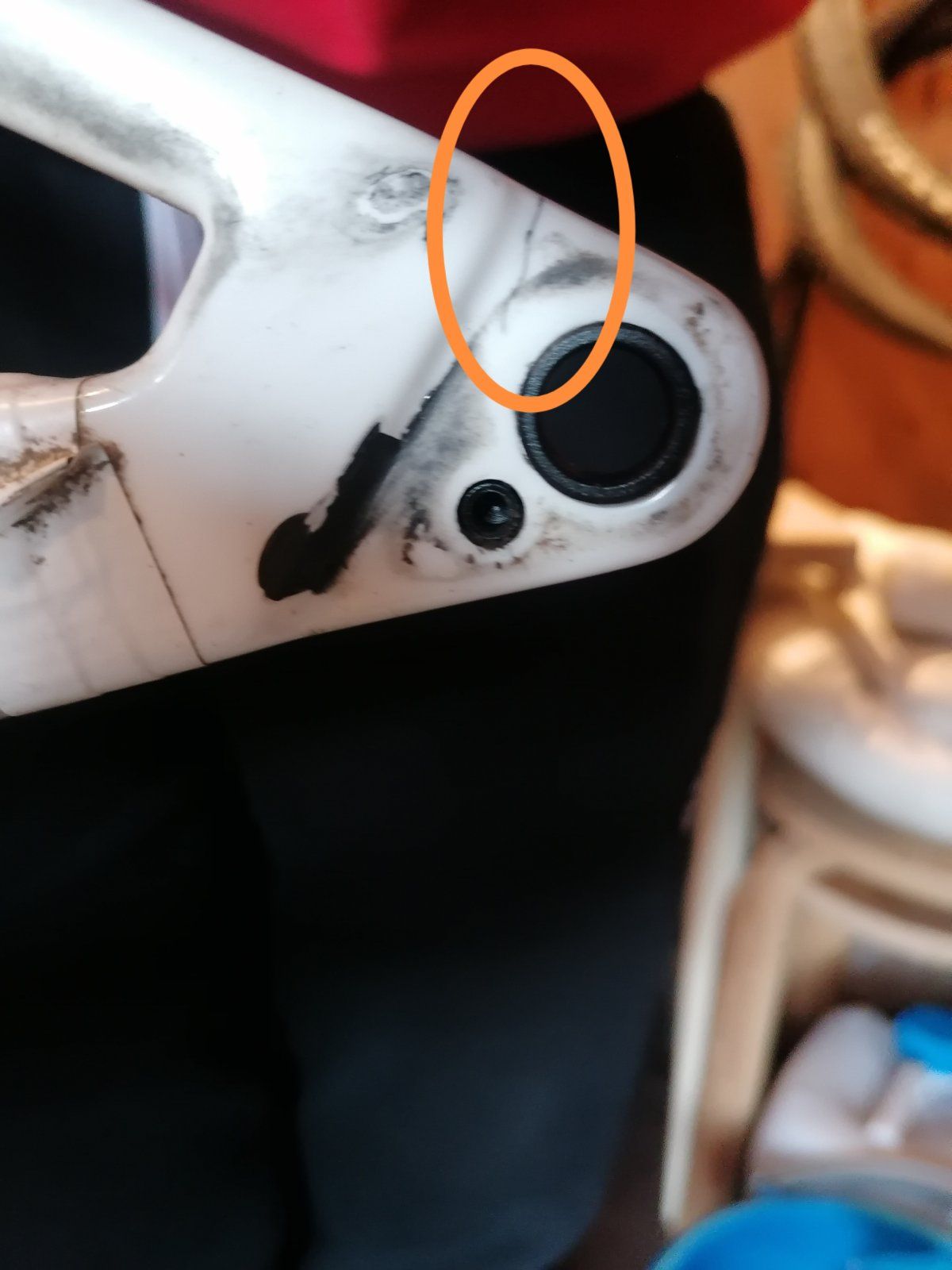

Guten Morgen zusammen, jemand von euch das selbe Problem?
Beim Ausbau der Steckachse kam mir das Schaltwerk entgegen, da das Gewindestück am Gegenhalter abgebrochen ist. Bei näherer Untersuchung habe ich dann massive Lackabplatzer an der Ausfallenden festgestellt bzw. einen Riss im oberen Bereich der Halterung.

Uuuuh … das sieht aber gar nicht gut aus. :(
Der hat hoffentlich noch Garantie.

Ich hatte sowas schon auch, dass der Schaltauge so abgebrochen ist. Du müsstest schauen, wie weit am Rahmen dieser Riss ist. Ist dieser nur im Lack, oder komplett im Carbon? Im schlimmsten Falle musst du Canyon kontaktieren.
