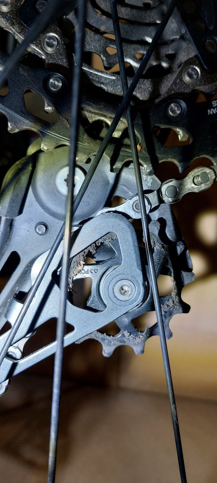

So habe die B-Screw nun um eine Umdrehung rausgedreht. Sieht schon besser aus.
Zusätzlich den Schaltzug etwas nach vorne gezogen.
Was mir aber zu denken gibt ist die Angabe zur richtigen Kettenlänge.
Bei mir steht der Arm auf dem kleinsten Ritzel vielleicht auf 8 Uhr. Auf jeden Fall nicht waagerecht.
So kam das Rad von Canyon. Toll.

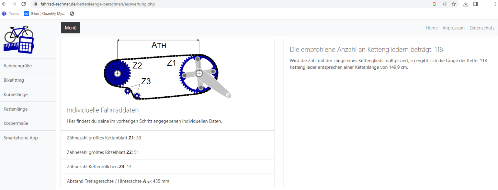

Was ich bei der Anleitung nicht verstehe. Die Zahnanzahl der Röllchen am Schaltwerk spielt da doch auch ne Rolle? Laut dieser Homepage müssten es bei mir 118 Kettenglieder sein.

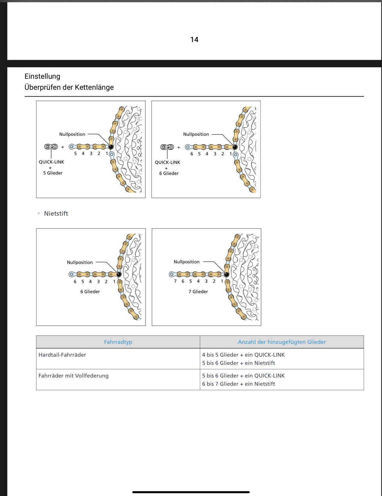

Nach der Shimano Anleitung nicht.
Dämpfer voll ausgefedert, größtes Kettenblatt, größtes Ritzel, Kette nicht im Käfig, dann die Glieder kontrollieren nach Angabe.

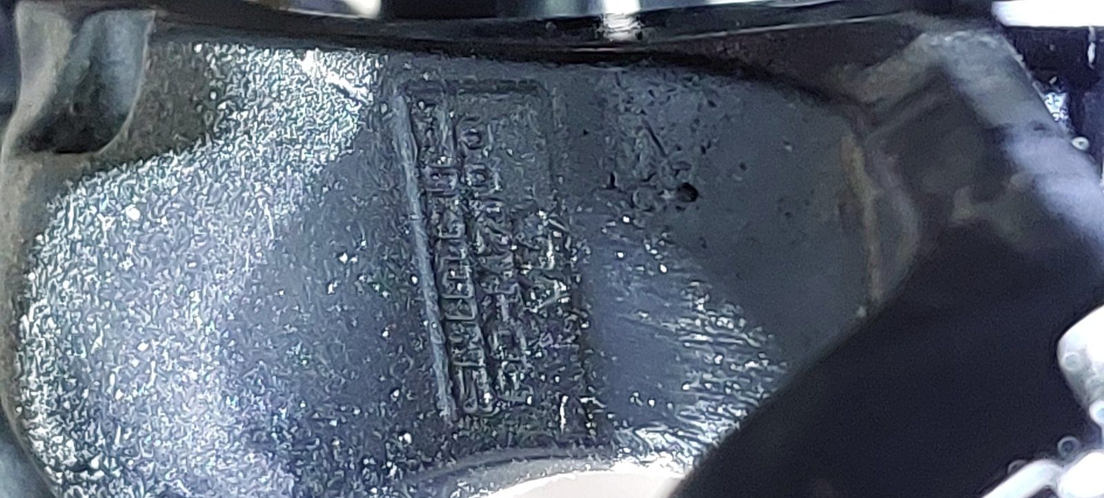

Bin ich mir jetzt nicht sicher. 7120 bezog sich auf die Tabelle, mit der Markierung für die Umschlingung.
Ich habe das 12 fach SLX Schaltwerk, welches Canyon standardmäßig an das Lux Trail CF6 schraubt. Hoffentlich das Richtige.
Wo sehe ich denn den genauen Typ, ob 7100 oder 7120?
Kettenlänge teste ich heute Abend mal nach der Shimano Methode, bin gestern nicht dazu gekommen.
Übrigens muss es ein RD-M7100 sein. In der Anleitung steht, dass das RD-M7120 keinen Protektor hat.
In #5328 erkenne ich aber einen schwarzen kleinen Aufsteck Protektor.

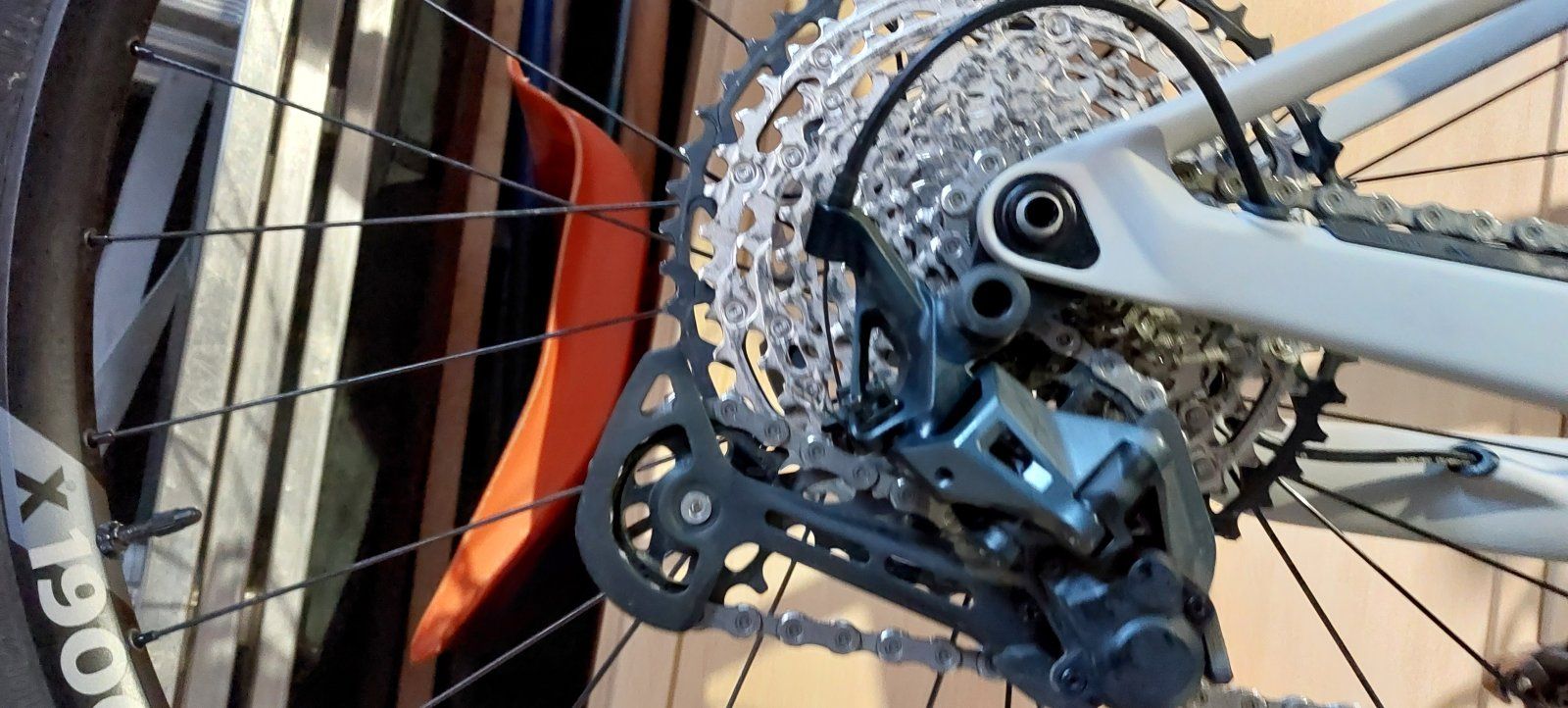

Verdammte Hacke, ihr habt bzgl Kettenlänge recht. Ich habe bei großem Ritzel 2 Glieder+ Quicklink übrig. Schöner Mist.
Musst ich mir noch 4 Kettenglieder + Nietstift besorgen. Oder gibt es bei 12fach nur noch Kettenschlösser?
Der örtliche Handel hat helfen können. Nun müsste es passen.
Markierung Umschlingung trotzdem nicht zusehen. Aber die Typenbezeichnung 7100 passt.👍

12X hat nurnoch Schlösser. Entgegen der offiziellen Angaben lassen die sich aber easy wiederverwenden. Wieviele Glieder hat die Kette denn insgesamt? Meist kommt man ja mit 116 gut aus, da könntest Du eine mit 126 oder so kaufen, die notwendigen Glieder rausnehmen und hättest noch eine passende Ersatzkette. Schloss ist da dann auch schon bei.
Mit richtiger Länge dann die B-Screw halt nochmal checken. Wenn es allerdings auf Anhieb gut läuft, Pack blos nix anderes an ;)

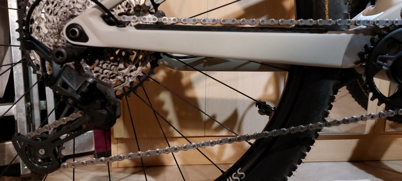

Hab nun 2 Kettenschlösser drin und die Kette um 3 Glieder und das weitere Schloss erweitert.
Werde gleich mal die Anzahl der Kettenglieder zählen.
PS:116 Glieder inkl der 2 Kettenschlösser. Vorne habe ich statt dem 34Z ein 30Z drauf.
Das sieht schon deutlich besser aus. Vergiss die Markierung, ist eine nette Näherung, mehr aber auch nicht. Einfach mal fahren und ggf. unterwegs nachstellen. Wenn das nicht reicht, bleibt eben noch Schaltauge kontrollieren.
