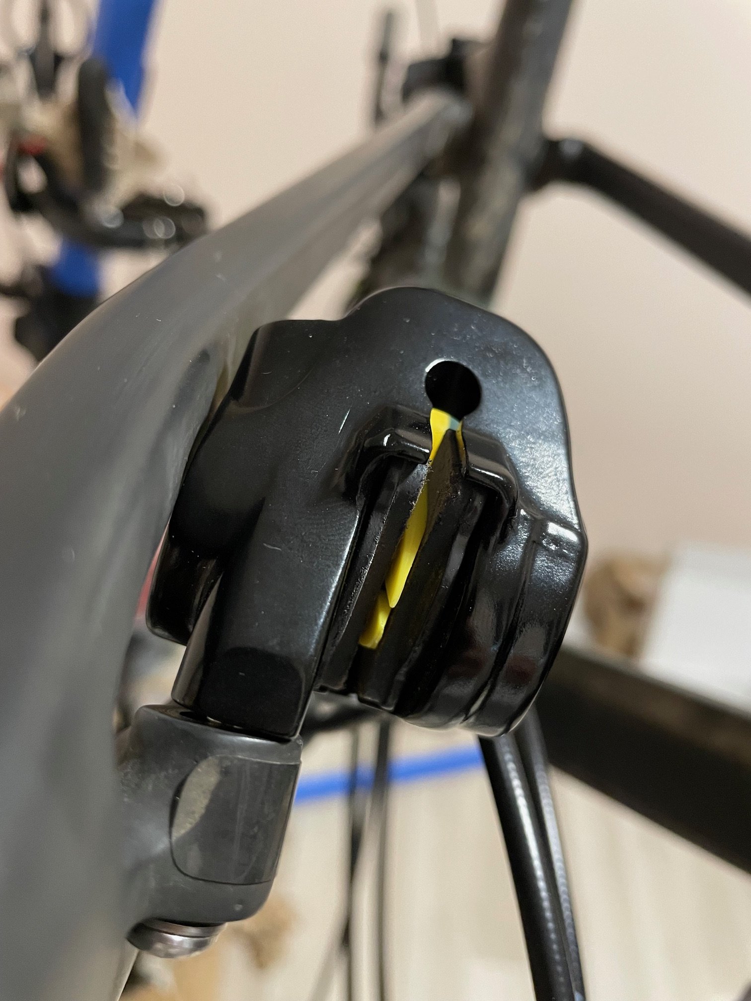

Ich habe ein 2022 Lux CFR WC und wollte die SRAM Level ULT Carbon-Bremsen durch ein Magura MT8-Set ersetzen. Leider passt der hintere Flat-Mount-Bremssattel nicht, er reicht bis zu den Sitzstreben. :(
Ich weiß, der XT/XTR-Bremssattel sollte passen, aber ich will kein Shimano.
Die Frage ist, passt Trickstuff C22 Flat Mount?
Ich hab zwar kein Lux, aber ich hab nen MT8-Sattel und nen Piccola C22-Sattel, beide Flatmount. Habe mal mit nem Messchieber jeweils von Aussenseite bis zu der Aussparung wo die Scheibe durch geht gemessen. Resultat:
MT8: 22 mm
Piccola C22: 18 mm
Letzteres war im eingebauten Zustand etwas schwer zu messen. Aber ich würde mich soweit aus dem Fenster lehnen, dass die Piccola deutlich dünner ist als die MT8 and er Stelle. Ich denke der C22-Sattel sollte ans Lux passen.
Grüße, das ist leider ein altbekanntes Problem beim Lux. Ich habe die mt8 mit Postmount Sattel über Adapter montiert und es passt einwandfrei. Vielleicht kannst du das noch tauschen/reklamieren.
Lg
Magura:
Da der Webseite von Trickstuff kriegst du eine Zeichnung mit Originalmassen und 1zu1 Dimensionen als pdf. Kannst ausdrucken, falten und dranhalten. Schon siehst du ob es passt 😉
