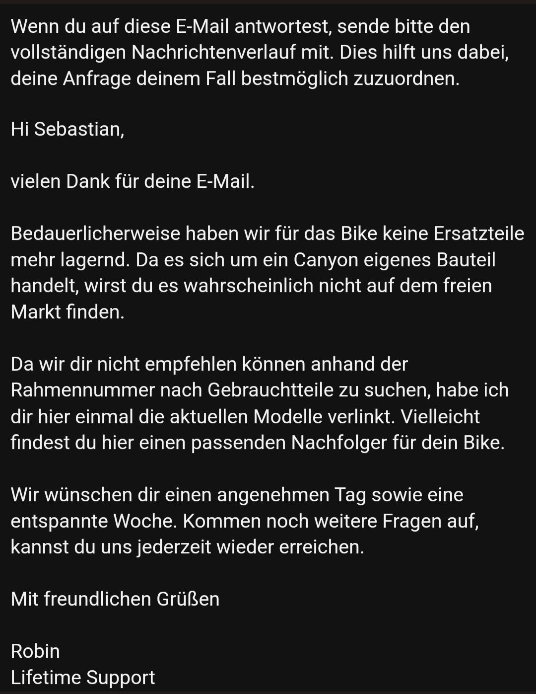

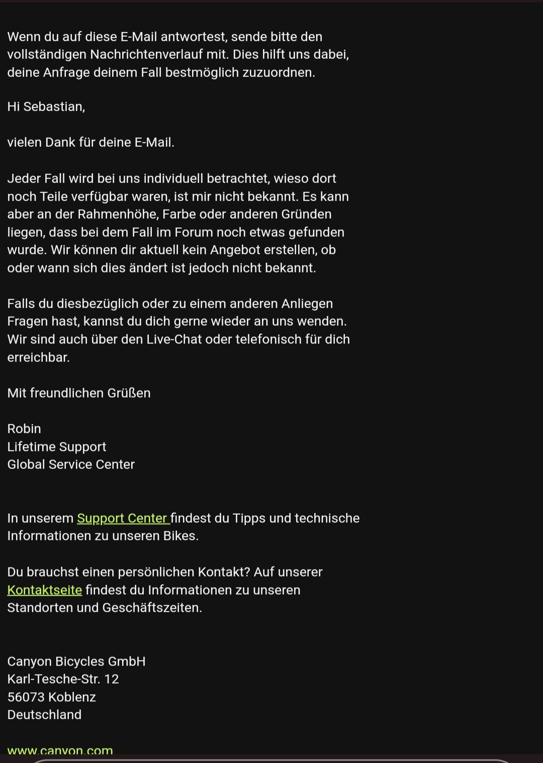

Mexikanisch essen und auf den Tisch steigen.Ich habe jetzt hier über das Forum den canyon support nochmals angefragt und jetzt nach einigen Tagen diese Email erhalten... müssen sie nicht (zumindest für Erstbesitzer) für 6 Jahre Teile zur Verfügung haben? Ich bin kein Erstkäufer aber das wurde als Argument ja gar nicht benutzt.... auf jeden fall nie wieder Canyon gebraucht kaufen

Aus Erfahrung (da ich selbst gesucht habe) ist es verdammt schwer einen einzelnen Hinterbau für ein Lux zu bekommen, vllt weiss ja jemand Bezugsquellen aus CN oder hat noch einen Hinterbau herumliegen, ich glaube da ist die Rahmengröße auch egal. Ansonsten wundert es mich schon, bei 6 Jahren Garantie müssten immer noch Ersatzteile für die Lux Baujahr 19-21 herumliegen. Was bekommen dann die Leute mit Garantieanspruch? Einen kompletten worldcup Rahmen?Mexikanisch essen und auf den Tisch steigen.
Wenn es "deine Schuld" war dass das Teil kaputt ist, kannst du auf dem Gebrauchtmarkt einen anderweitig defekten Rahmen suchen.
Wenn es Garantie ist, was es ist soweit ich mich erinnere, entweder auf das Teil oder einen Ersatzrahmen beharren und ggf. Anrufen.
Wäre ja gelacht
Meinen Neuronrahmen bekam ich 1:1 aber sie haben am Telefon gesagt, dass wenn das aktuelle Modell nicht vorhanden ist, kriegt man das neue Modell.Was bekommen dann die Leute mit Garantieanspruch? Einen kompletten worldcup Rahmen?
Ja, ich bleibe dran. Falls jemand dieses Teil hier über hat oder Erstkäufer ist und das für über die Garantie organisieren könnte, bitte melden!Das Canyon so reagiert ist aber bekannt. Es wird erstmal abgelehnt oder vertröstet. Dann braucht es sehr viel Geduld und einen langen Atem und viele sachliche Argumente. Liest man hier doch immer wieder.
Kann ich so nicht bestättigen. Meinen 27,5 Neuron-Rahmen haben sie innerhalb von wenigen Tagen komplett ersetzt obwohl nur der Hauptrahmen einen Riss hatte. Der Rahmen war 4 Jahre und 10 Monate alt, also kurz vor Garantieende und wir hatten viele schöne und harte Touren. Da der Support so gut war, habe ich mich seitdem wieder öfters für Canyon entschieden.Das Canyon so reagiert ist aber bekannt. Es wird erstmal abgelehnt oder vertröstet. Dann braucht es sehr viel Geduld und einen langen Atem und viele sachliche Argumente. Liest man hier doch immer wieder.

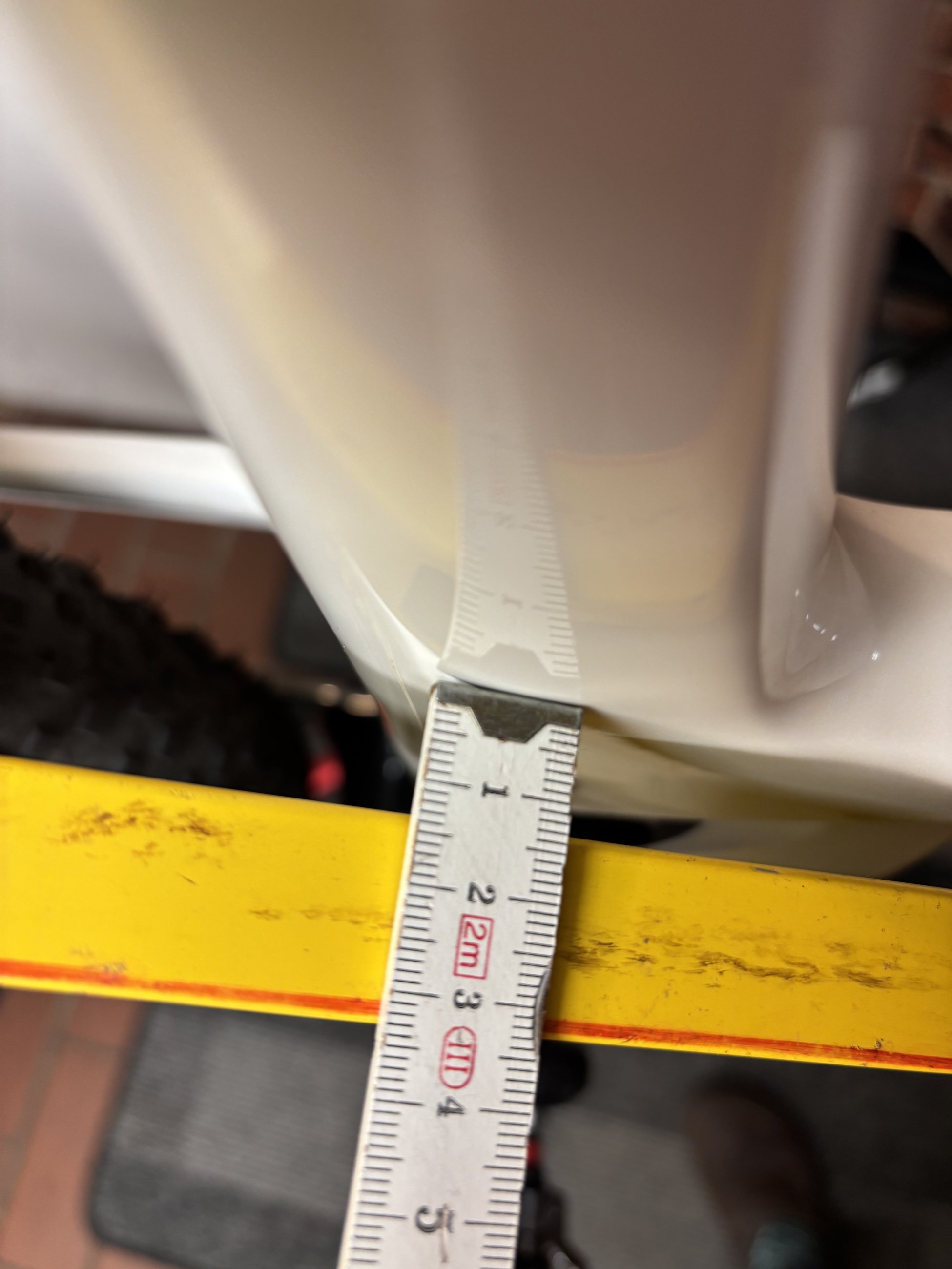

Du meinst also, dass der Spalt normal ist? Ich habe viele Luxe ohne den Spalt gesehen, aber wahrscheinlich ist das unbedenklich. Danke für die Glückwünsche aber das Trail kam leider mit defektem Dämpfer anKann ich so nicht bestättigen. Meinen 27,5 Neuron-Rahmen haben sie innerhalb von wenigen Tagen komplett ersetzt obwohl nur der Hauptrahmen einen Riss hatte. Der Rahmen war 4 Jahre und 10 Monate alt, also kurz vor Garantieende und wir hatten viele schöne und harte Touren. Da der Support so gut war, habe ich mich seitdem wieder öfters für Canyon entschieden.
@3rr0r: Was ist an deinem Bild zu sehen? Der Hinterbau ist nicht an der schwarzen Wippe fest. Die Sitzstreben sind an den unteren Links befestigt und die Schauben sind nur in die Wippe gesteckt. Daher kommt auch der hässliche (große) Spalt auf der linken Seite. Hat mich auch sehr gewundert, ist aber beim 2021 Lux und auch beim Lux Worldcup so. Ich hatte die Wippe sogar mal im Canyon Shop gesehen. Habe auch gerade gesucht aber sie leider nicht mehr gefunden.

Ja, wirst sehen dass die Kettenstreben nur an der kleinen Umlenkwippe direkt am Rahmen befestigt sind. Das Teil auf welches deine gelben Pfeile zeigen ist nur der "Adapter" richtung Dämpfer. Aber wir sind uns einig: Schön ist anders. War auch sehr überascht, als ich gesehen habe, dass die Kettenstreben nur eingesteckt sind und demnach vom Spalt her frei beweglich.
Jop das habe ich bereits gesehen. Hatte es ja nun schon des Öfteren auseinandergebaut. Fraglich nur wieso es genau bei meinem Modell so einen riesen Spalt gibt. Habe mir einen Hinterbau organisiert und dieser hat den Spalt nicht.Ja, wirst sehen dass die Kettenstreben nur an der kleinen Umlenkwippe direkt am Rahmen befestigt sind. Das Teil auf welches deine gelben Pfeile zeigen ist nur der "Adapter" richtung Dämpfer. Aber wir sind uns einig: Schön ist anders. War auch sehr überascht, als ich gesehen habe, dass die Kettenstreben nur eingesteckt sind und demnach vom Spalt her frei beweglich.
Definitiv wäre das mit dem Steg sinnvoll, hätte wohl aber 30g mehr gewogenDas mit dem eingesteckt hat mich auch immer gewundert. Und wenn dann hätte ich die Kettenstreben oben noch mit einem kleinen steg verbunden, dass sie sich nicht zusammen drücken lassen. Ist ja bei anderen Rädern auch überall so gemacht.
Die Wippe kostet 80€ + Porto. Im Vergleich dazu was der Rahmen komplett kostet passt das für mich, falls das Canyon sonst auch so hinbekommt wäre das für mich ein Argument für ein weiteres Rad von Canyon. Wäre interessant zu wissen ob das auch für Zweitbesitzer geht.

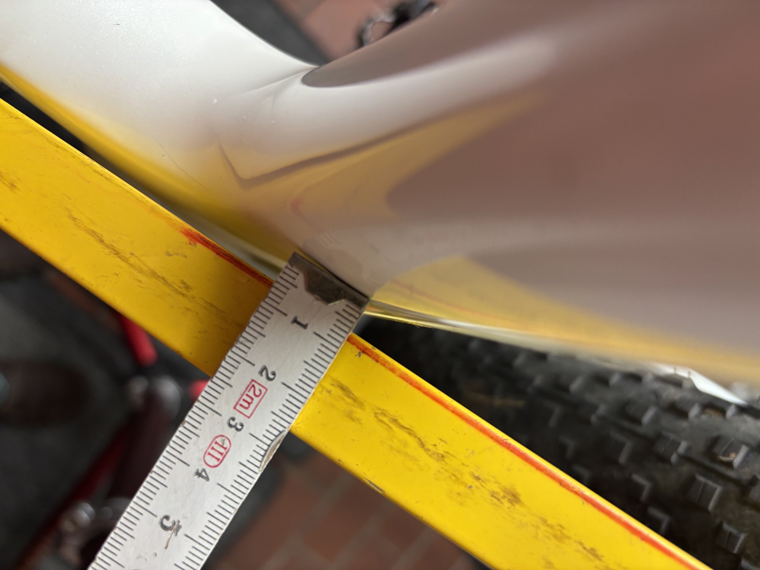

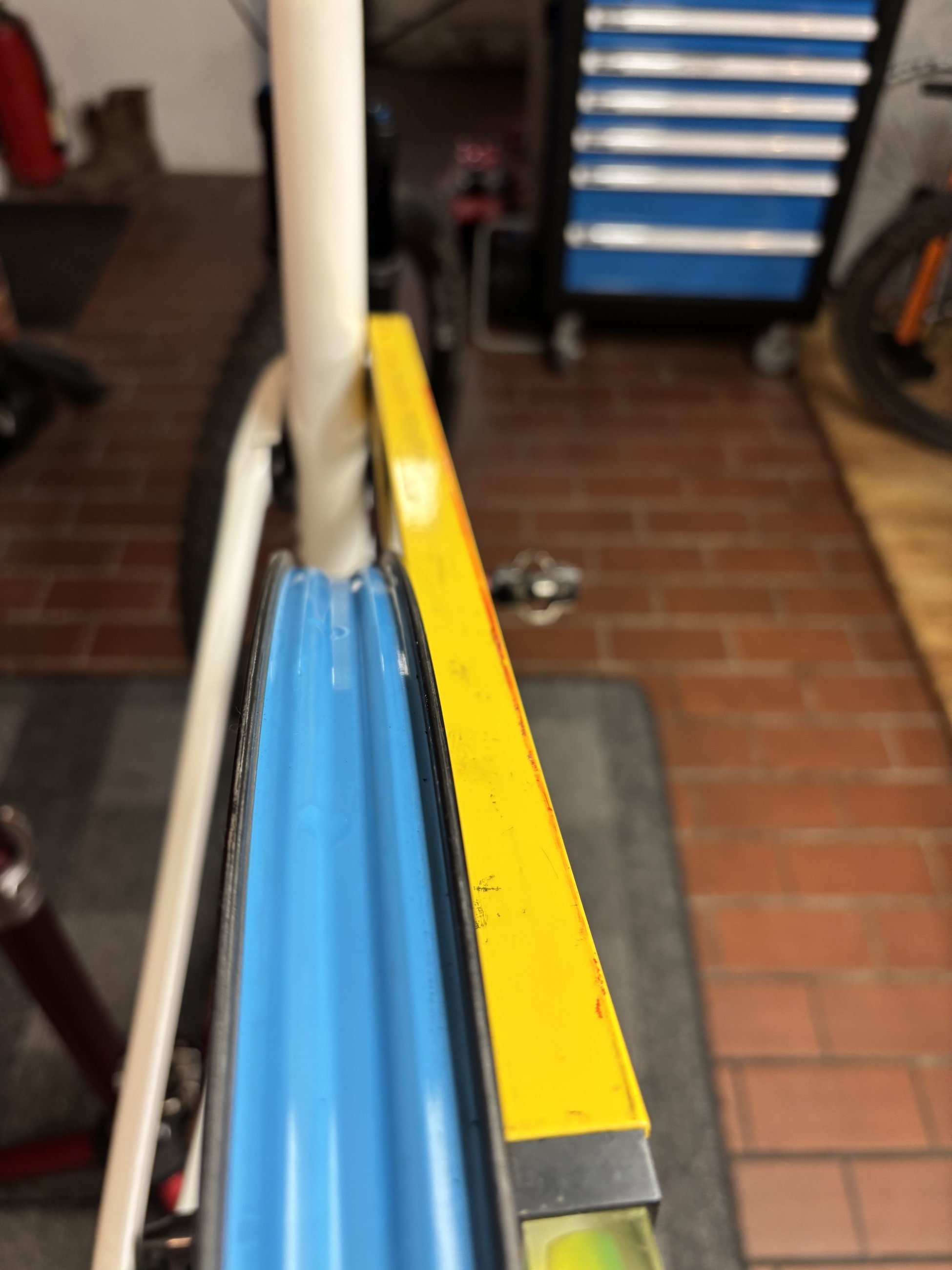

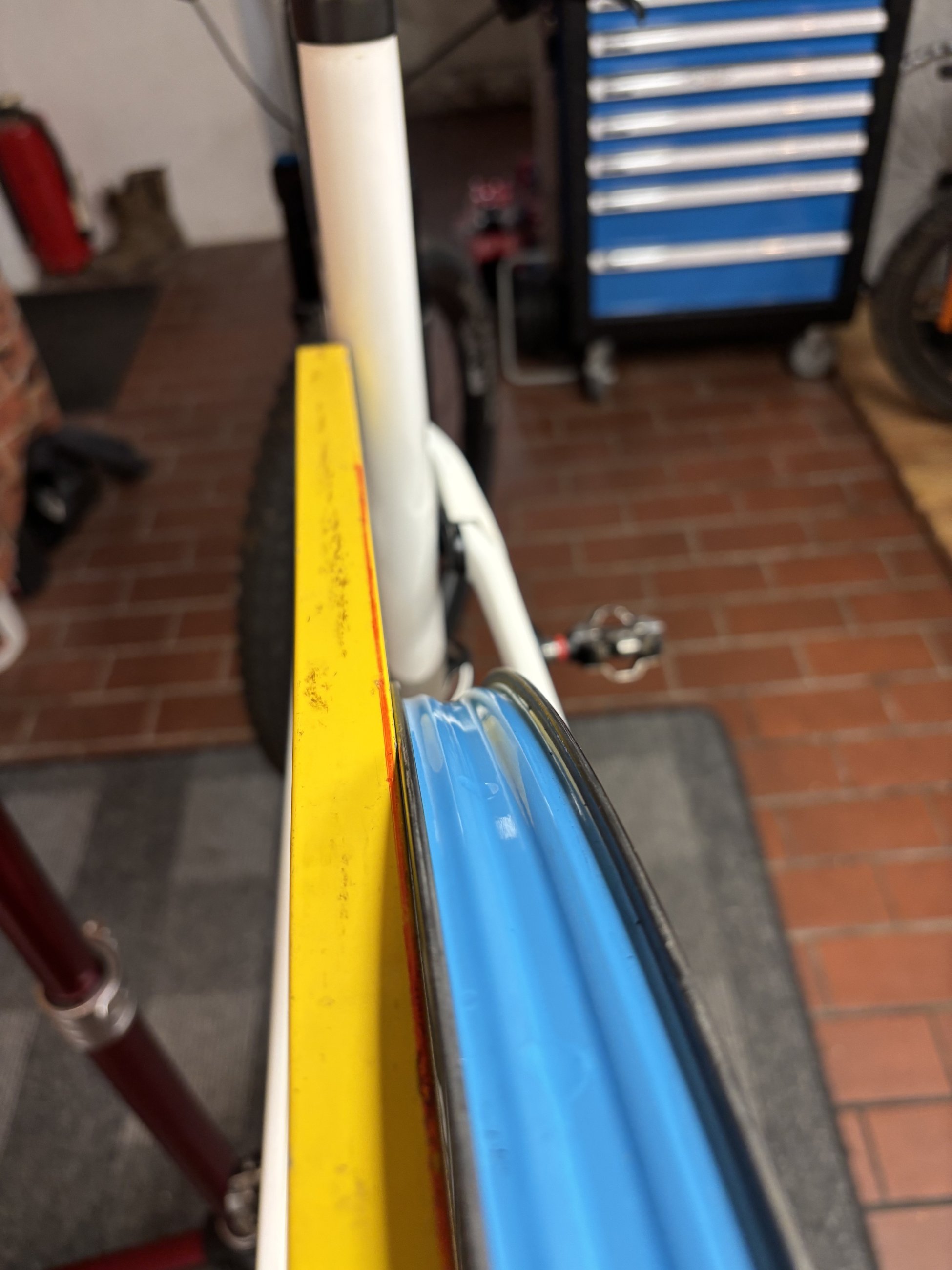

Sehr komisch! Bist du dir Sicher, dass dies nicht dein Hinterrad ist, das falsch zentriert ist?Hallo zusammen, hat noch jemand das Problem mit einem schiefen Hinterbau bei einem Lux 2023 CF7 Rahmengröße XL...
Das Hinterrad sitzt schief im Rahmen. Hab nun einen Garantiefall bei Canyon aufgemacht. Bike ist nun bei einem Servicpartner der dies auch bestätigt hat. Canyon will nun das Bike in Koblenz selbst begutachten...
Bin mal gespannt was dabei rauskommt. Mit weniger als einen neuen Rahmen gebe ich mich nicht zu frieden.
