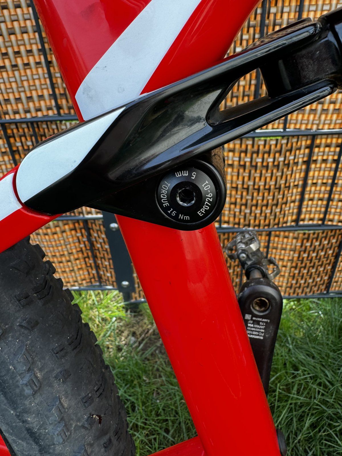

Hallo, mir ist heute folgendes Teil an der Dämpferumlenkung abgebrochen.
Nun habe ich keinen Plan wie ich das Problem beheben kann.
Eventuell die Schwinge ausbauen und die schwarze Umlenkung entfernen? Stand jemand schonmal vor ähnlicher Situation?
Wir kommt man den an die Imbusschraube hinter dem Sitzrohr um diese zu lösen?
Danke Thomas
Du musst die Luft aus dem Dämpfer lassen und ihn demontieren, dann kannst du die kleine Wippe lösen und an die INbusschrauben kommen. Welches Teil genau ist gebrochen? Die kleine Wippe oder das außenliegende, schwarze Carbonteil?
P.S.: auf jeden Fall einen Montageständer benutzen und aufpassen, am besten den Rahmen abkleben, weil die wippe umklappen kann und dabei den Lack beschädigen
Ich wollte einem Knacken in diesem Bereich auf die Spur gehen und die Torque Schraube lösen. Dabei merkte ich das das Gewinde nicht mehr am Schraubenkopf ist.
Habe auch gesehen das es scheinbar einen Riss gibt in der Umlenkung.
Ist das Garantie bei Canyon ? Rad ist Modell 2020.
Ist Garantie und scheinbar bei Baujahr 2019-2020 normal, guck mal Seite 140-160 irgendwo hier im Topic. Hatte das gleiche Problem.
Halte mich mal bitte auf dem Laufenden, was bei Canyon rauskommt :) Falls du so eine Wippe 2mal bekommen kannst, würde ich eine als Ersatz nehmen. Bin leider kein Erstkäufer.
