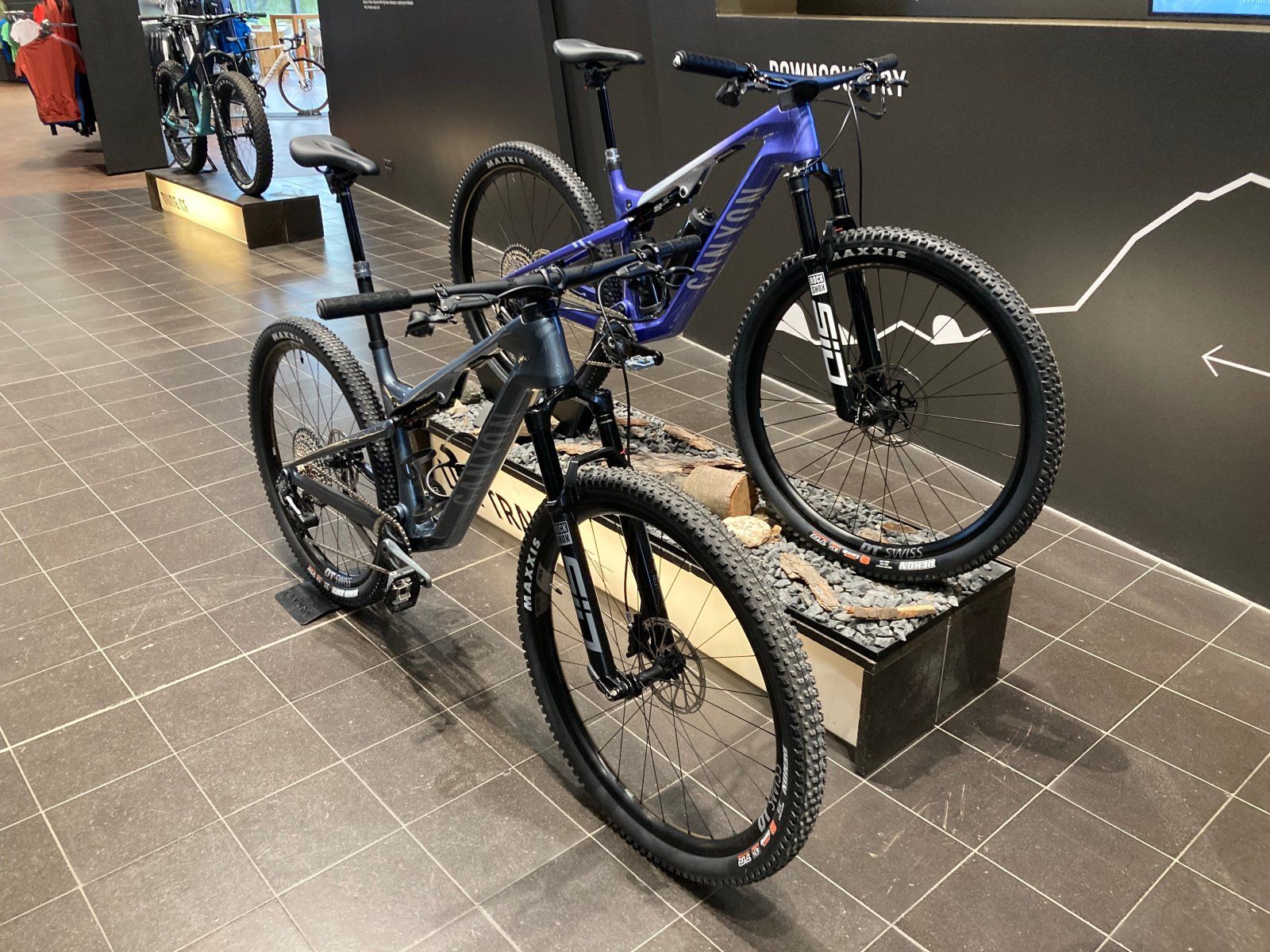

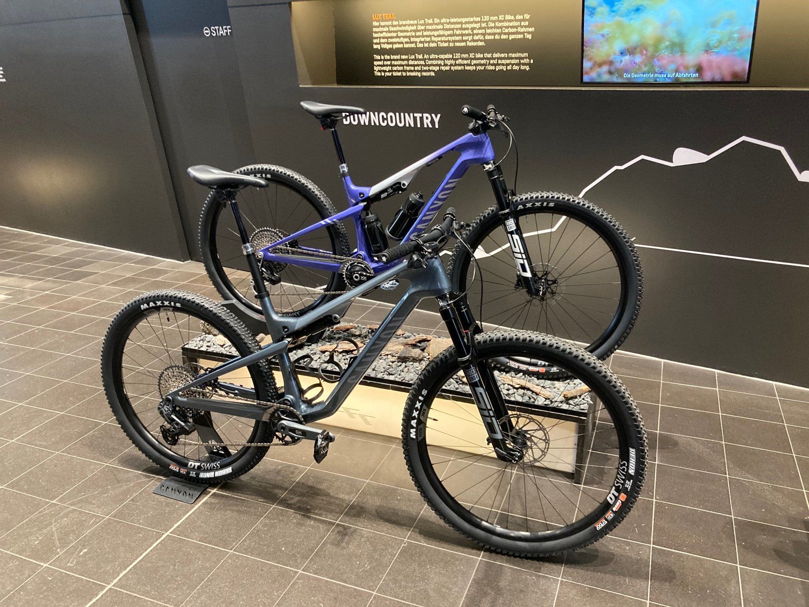

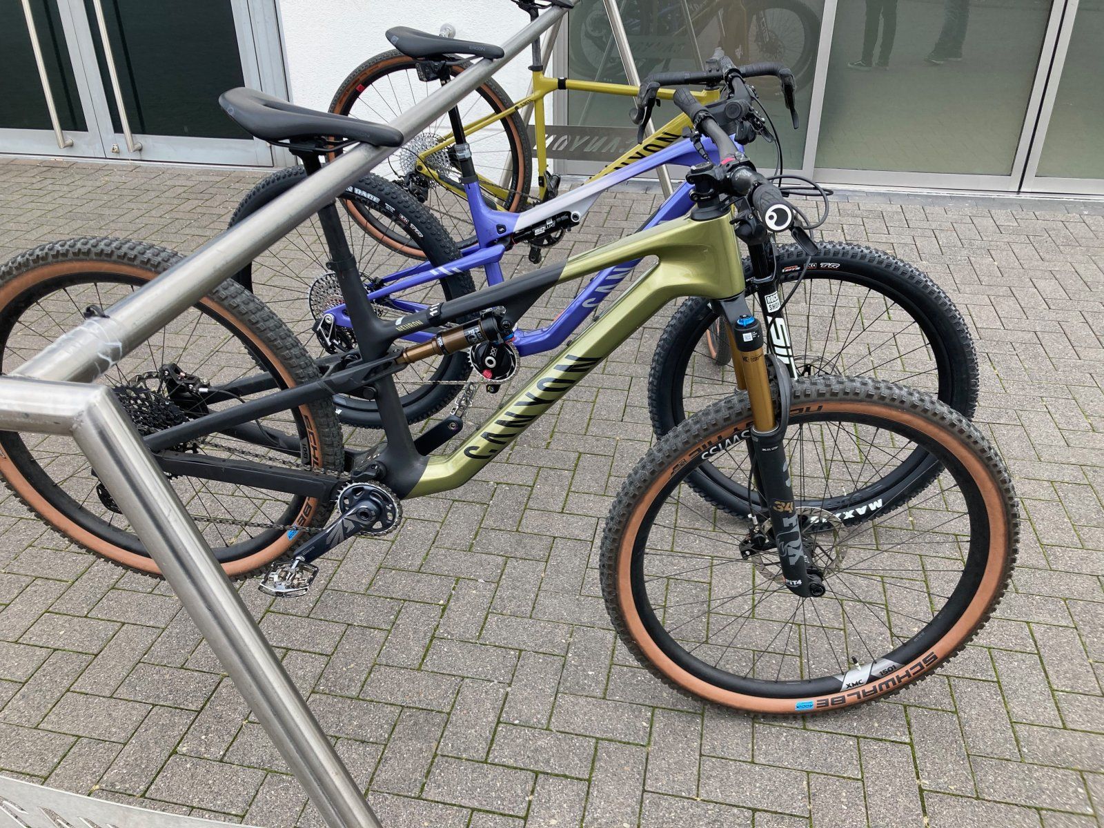

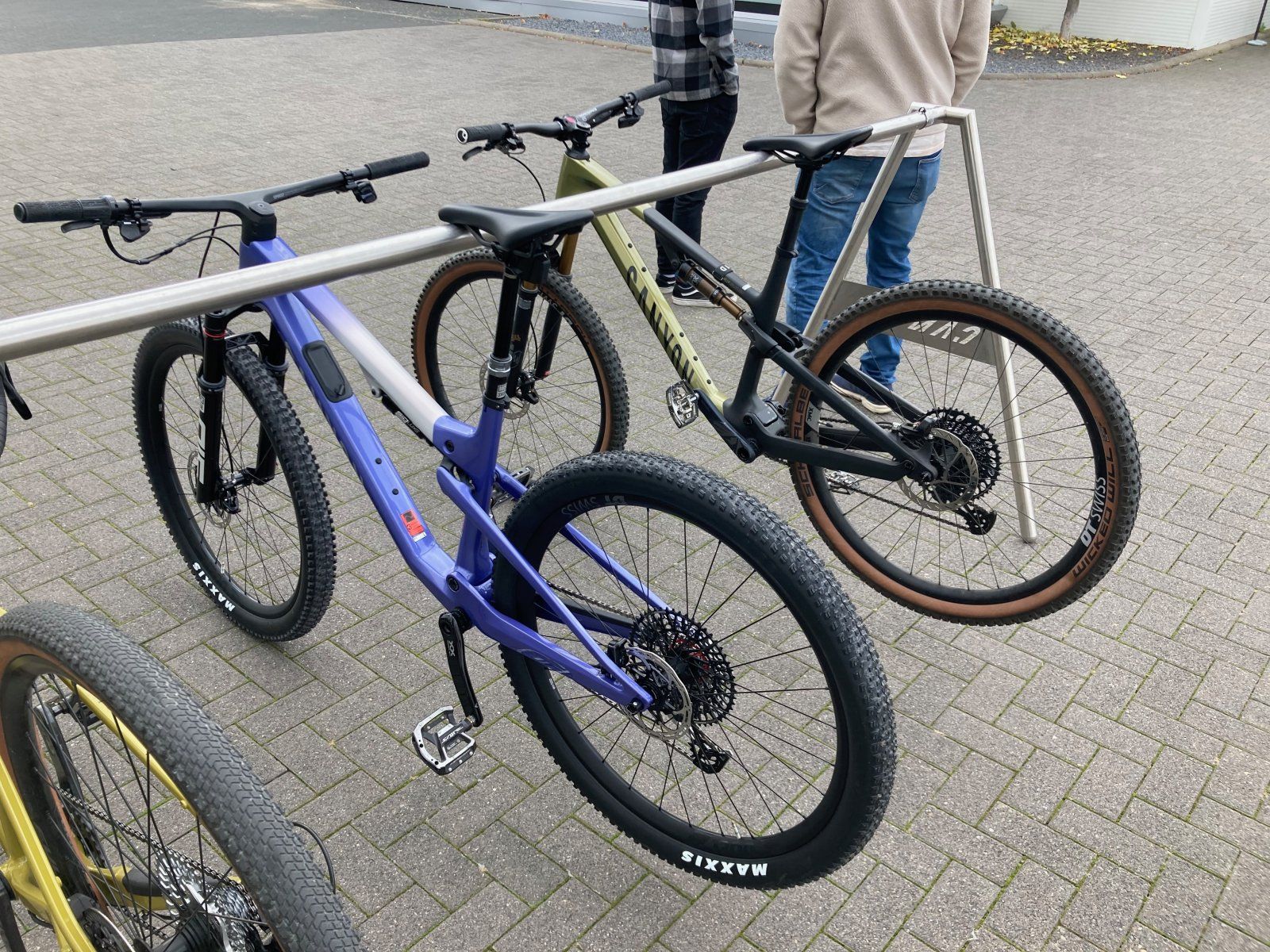

Ich finde es auch sehr gelungen, zumal ich in der letzten Woche noch in Koblenz auf der Suche nach einem eher sportlichen Trail-Bike doch vom aktuellen Neuron etwas enttäuscht (als jahrelanger XC Hardtail / Fully-Fahrer sind alles darüber doch irgendwie Schaukelbuden :D) und verwundert war, dass man hier keine eigene Geo wie nun für den Mix zwischen XC Racer und Trailbike schafft statt dem m.E. misslungenen Versuch vor 2 Jahren, das XC Lux mit geändertem Lenkwinkel und anderen Anbauteilen etwas Downhilllastiger zu machen. Das hier erfüllt nominell meine Wünsche, Farben bin ich bei euch, verstehe nicht, warum man nicht analog zum normalen Lux zumindest ein Weiß/Schwarz Bike bringt, was ja eigentlich immer geht.. Mal schauen, wanns in Koblenz testbar ist, dann folgen auch ein paar Bilder in Echt :)
Das Milka-Lila finde ich persönlich nicht so dolle, das blau-grau in live wirklich schick. Fahrtechnisch ist das Bike von Sitzposition und Geo sehr nahe am Neuron, aber deutlich spritziger, insb. die 3-stufige Remote-Lockout wie der Stauraum ein echter Mehrgewinn. Mit dem klassischen Lux CF oder danach Lux Worldcup nicht mehr zu vergleichen.

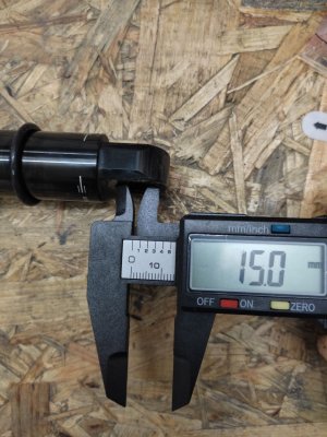

Um zu 100% sicher zu gehen, könntest du noch den Zugeinholweg deiner bisherigen Remote kontrollieren. Dazu am besten den Bowdenzug an der Gabel lösen, dann den Hebel bedienen und am Ende der gelösten Zughülle messen, ob der Zug um ca. 10 mm reingezogen wird. Die 10 mm sind nämlich der Zugeinholweg, der für die 2 Pos RockShox (auch Fox) Gabeln benötigt wird, um den Open/Lock Mechanismus vollständig auszulösen.
Ansonsten gibt es eigentlich nur noch den Federweg und die Einbauhöhe der Gabel zu beachten, damit du ungewünschte Geometrieveänderungen durch längere oder kürzere Gabeln vermeidest.
Hilft dir das weiter? Frohe Weihnachten.
