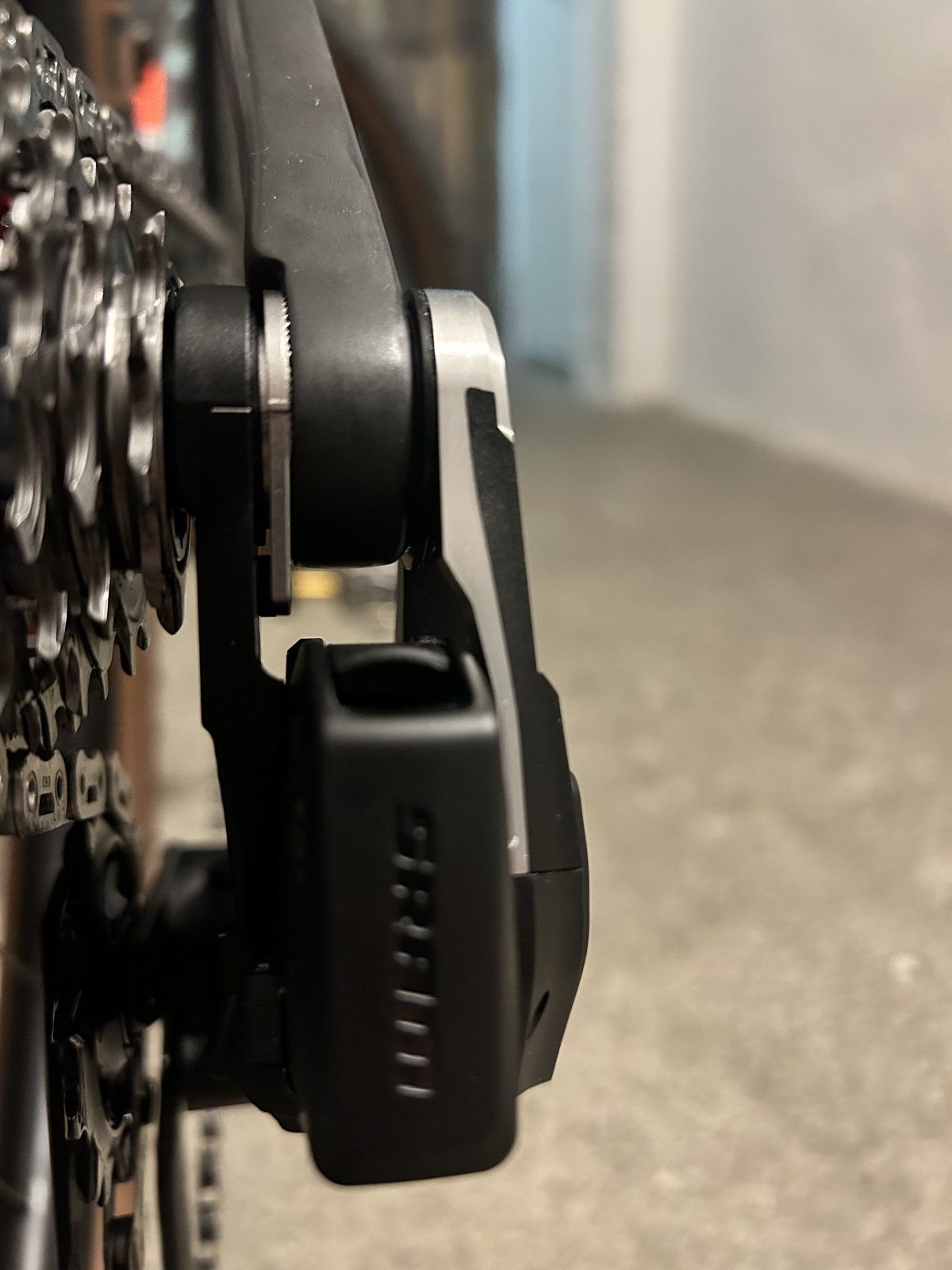

Neues Canyon Lux CFR LTD, bisher ungefahren, weil folgende Probleme:
Der Abstand zwischen dem Knurled Ring (silberne Scheibe) und dem linken Aufnahmearm des Schaltwerks erscheint mir zu groß und bewirkt, dass der Anschlagsbegrenzer des Schaltwerks selbst nur zu ca 1/3 genutzt wird. Bei wem ist dieser Abstand ebenso groß? (rot markiert auf Bild)
Laufruhig ist die neue Transmission sicher nicht, denn auf dem setup cog und je einem Kranz davor und danach gibt es deutlich hörbare Rattergeräusche, die ich auch durch MicroAdjust nicht wegbekommen habe… da läuft was nicht rund.
Habs bei Canyon schon geflagged, aber vlt hat ja hier jmd Erfahrung bzw ein ähnliches Problem.
