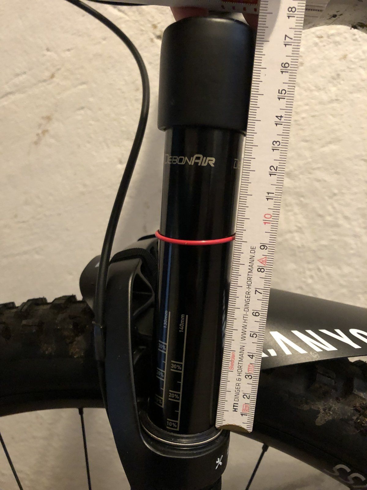

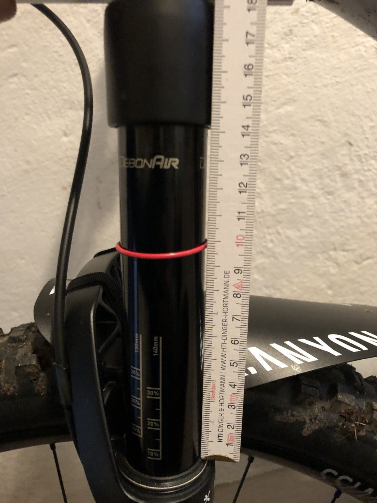

Hi, meine Rockshox Pike am CF 7 macht mir etwas Sorgen und ich würde gern mal eure Meinung dazu hören.
Sie verliert keine Luft. Aber es ist folgendes Problem vorhanden:
Mit laufender Benutzung sackt die Gabel ein und verliert an Federweg. Von allein geht die Gabel nicht wieder vollständig auseinander. Wenn man sie kräftig auseinander zieht hört man ein Schnalzen. Danach ist der volle Federweg wieder da.
Zur Verdeutlichung habe ich Bilder angehangen. Die Bilder habe ich nach einer Fahrt von ca. 1h gemacht. Gemessener Federweg direkt nach der Fahrt ohne Last auf der Gabel (Vorderrad angehoben) und der Federweg nach dem Auseinanderziehen. Das ganze kann ich seit der ersten Fahrt beobachten.

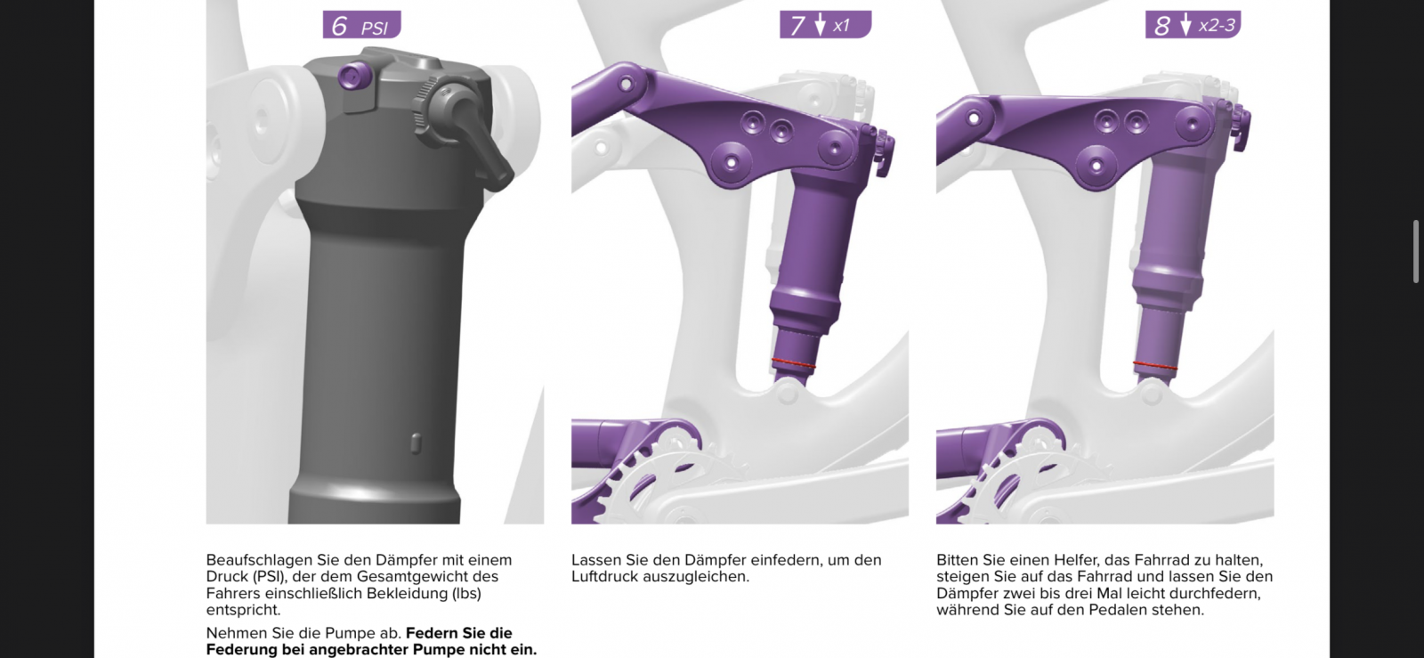

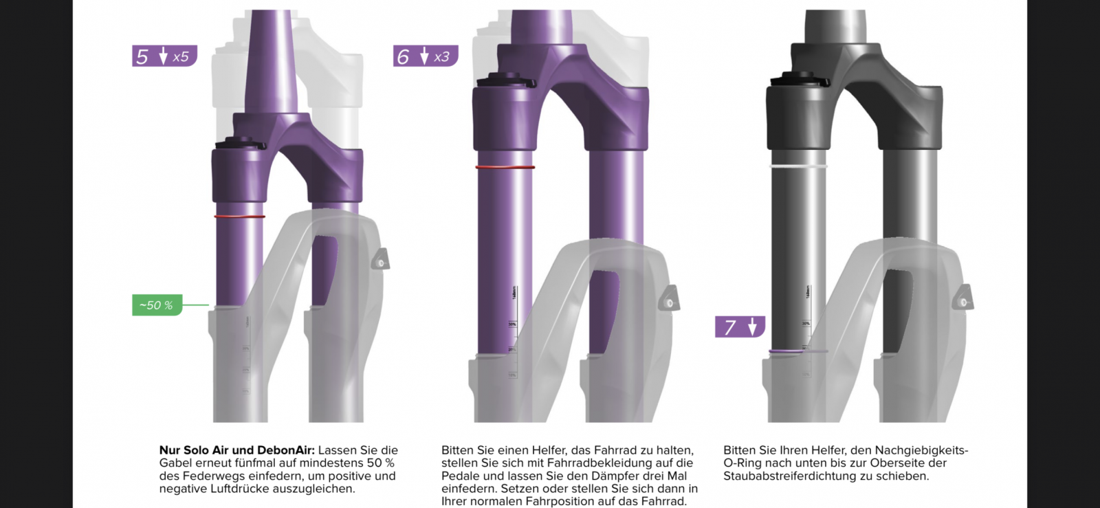

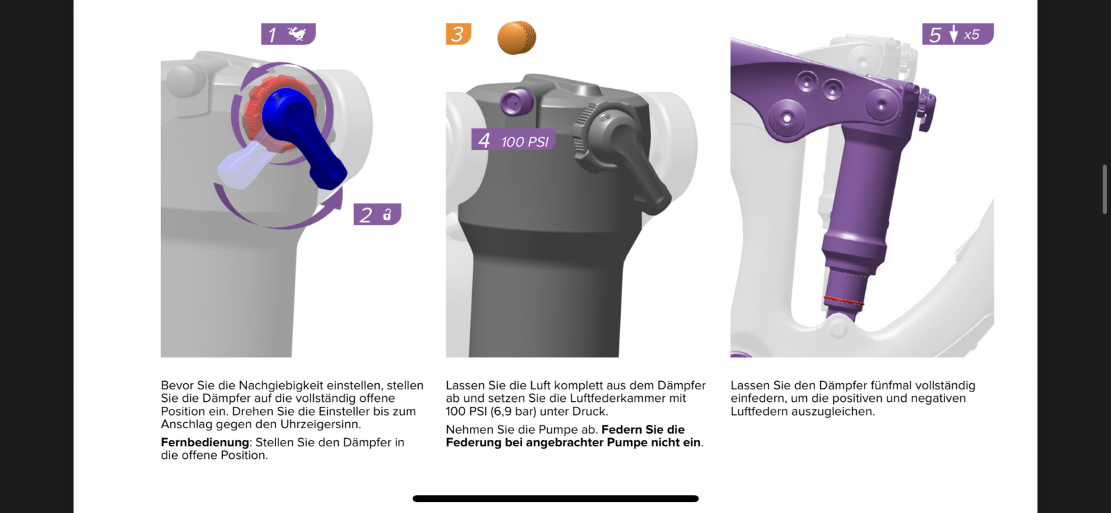

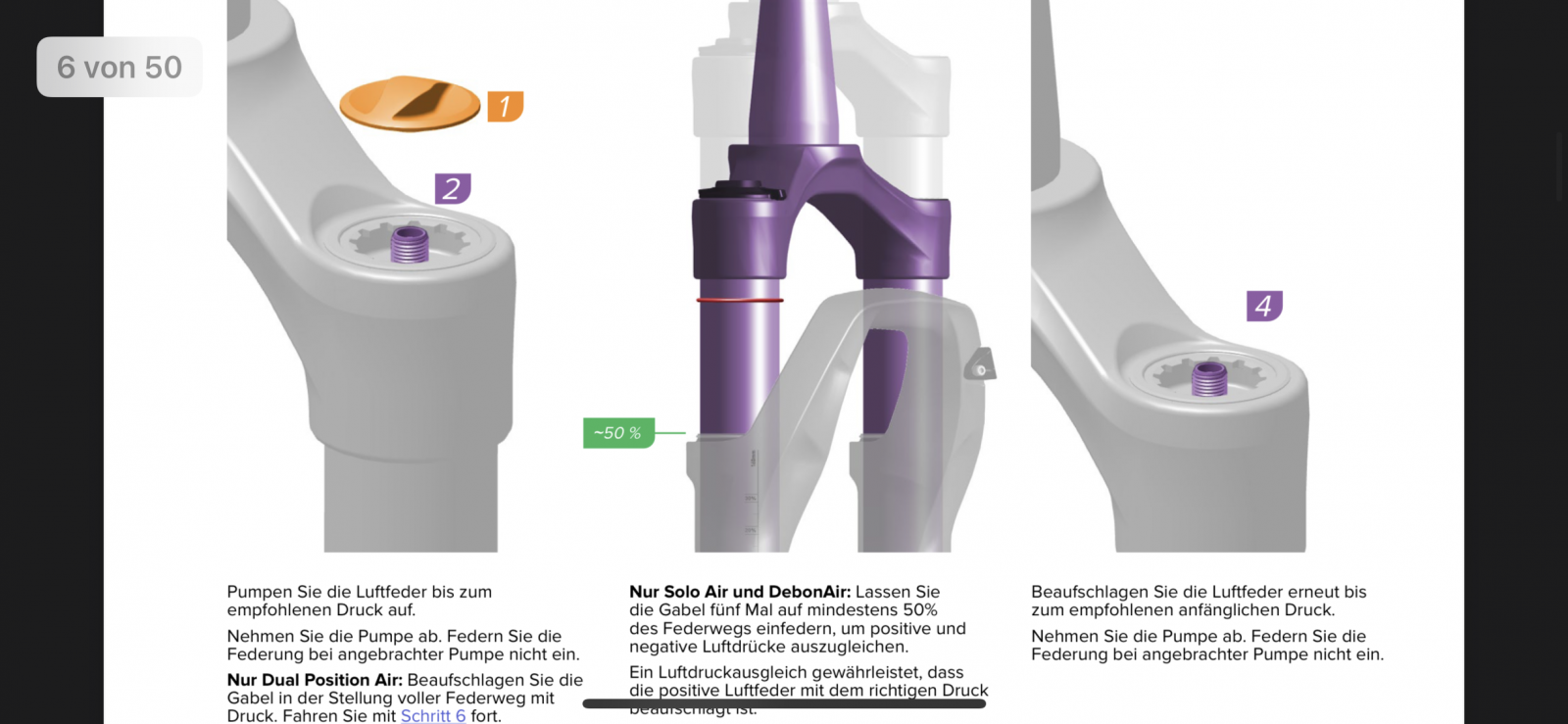

Schau mal hier; ging um ähnliches glaube ich… Eventuell betrifft es dich ja leider auch 😔
Das deutet auf ein Problem mit dem Austausch in negativer und positiver Luftkammer hin… Passiert meistens bei nagelneuen Gabeln wenn man vor der ersten richtigen Ausfahrt die von Rockshox vorgegebenen Schritte beim Ausgleich beider Kammern nicht durchführt… Frische Fett Batzen werden vom Unterdruck in die Kammern gesaugt und verhindert den Austausch. Manchmal hat man Glück es geht sich aus, man deikselt es irgendwie wieder zurecht (gibt da paar Methoden) oder sie muss zum Service.
Danke. Haben wir alles beim ersten Aufpumpen so gemacht. Die Gabel war im Auslieferungszustand übrigens komplett zusammengezogen. Hab auch schon mehrmals Luft langsam abgelassen (Gabel zieht sich wieder komplett zusammen) und schrittweise aufgepumpt, mit mehrmaligem Durchfedern zwischendurch. Bisher alles ohne Erfolg. Habe SRAM angeschrieben. Mal schauen was dabei rauskommt.
