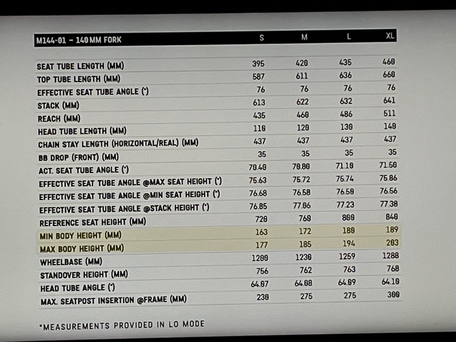

Mein Kumpel interessiert sich für das Spectral 125, wir wissen aber nicht welche Rahmengröße ihm passt. Seine Körpergröße ist 174cm und die Schrittlänge beträgt 79cm. Der Größenfinder empfiehlt Größe S, aber sobald die Körpergröße auf 175 geändert wird, lautet die Empfehlung Größe M. Tendenziell würde ich ihm eher Größe M vorschlagen (aufgrund seines bisherigen Bikes, was er aktuell im Bikeladen getestet hat und was der Geometrievergleich ergeben hat). Aber wenn ich Sitzrohrlänge, Kurbellänge und Sattelstützenauszug und den bauartbedingten Stack für Sattel, Sattelstützenkopf usw. einrechne, dann wird es gerade noch passen oder die Stütze ist im ausgefahrenen Zustand um 1-2cm zu lang. Um den tatsächlichen Stack zu kennen... könnte ihr mal bei der ausgefahrenen 170er Stütze Maß B (siehe Beispielzeichnung von Vecnum) messen? Danke!
Würde in dem fall sofort M nehmen. Die empfehlungen kann man getrost ignorieren wenn man genaue vorstellungen hat, und ich finde S ehrlich gesagt recht kein für 175.

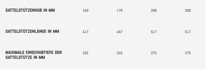

Ist die Stütze denn Vollständig versenkbar?
So oder so halte ich es für falsch das Bike nach der sattelstütze zu wählen. Zum einen kann man die Canyon Stützen runtertraveln so weit ich weiß. Zum anderen ist es immer möglich eine kompaktere stütze wie die Oneup zu kaufen.
Auf jedenfall das Bike in der Größe die gefällt kaufen und dann evtl anschließend Die dropper anpassen. ansonsten wird man langfristig nicht glücklich.
Kann man das ganze aus Canyons angaben ausrechnen?
Das gibt Canyon als Maß zur sattelstütze an. Wenn du das richtig sehe wären für die Dropper der Carbon modelle nach deiner Vecnum zeichnung für M die maße:
C: 457mm
A: 245mm
Daraus ergibt sich:
B: 212mm
F: 42mm
PS: ich dachte irgendwie immer das Maximale Einschubtiefe Sattelstütze sich auf den Rahmen bezieht. Scheint aber das maß der stütze zu sein und damit wird die eigentliche einstecktiefe von Canyon nicht angegeben. Schade, so weiß man nicht wie weit eine längere stütze versenkbar wäre.
C: 457mm
A: 245mm
Daraus ergibt sich:
B: 212mm
F: 42mm
Die Einstecktiefe im Rahmen wahren bei meinem S 225mm. Das hab ich damals gemessen.
