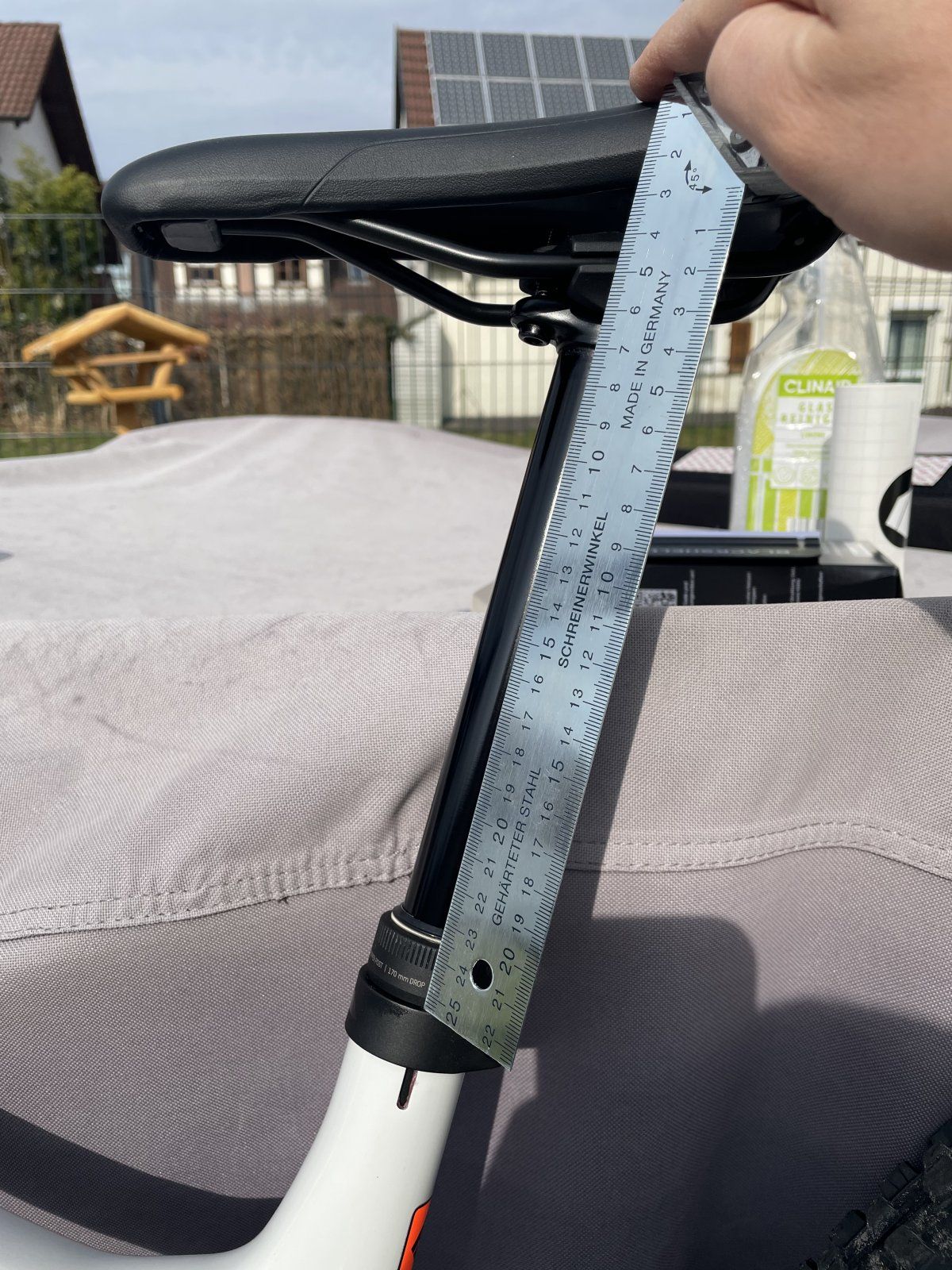

Mein Kumpel interessiert sich für das Spectral 125, wir wissen aber nicht welche Rahmengröße ihm passt. Seine Körpergröße ist 174cm und die Schrittlänge beträgt 79cm. Der Größenfinder empfiehlt Größe S, aber sobald die Körpergröße auf 175 geändert wird, lautet die Empfehlung Größe M. Tendenziell würde ich ihm eher Größe M vorschlagen (aufgrund seines bisherigen Bikes, was er aktuell im Bikeladen getestet hat und was der Geometrievergleich ergeben hat). Aber wenn ich Sitzrohrlänge, Kurbellänge und Sattelstützenauszug und den bauartbedingten Stack für Sattel, Sattelstützenkopf usw. einrechne, dann wird es gerade noch passen oder die Stütze ist im ausgefahrenen Zustand um 1-2cm zu lang. Um den tatsächlichen Stack zu kennen... könnte ihr mal bei der ausgefahrenen 170er Stütze Maß B (siehe Beispielzeichnung von Vecnum) messen? Danke!
Ich habe mit Körpergröße 178 und SL86 ein spectral 125 in M und es passt super. Mit 79SL könnte es an der Stütze eng werden bei M. Wo seid ihr her? Ich könnte bei Karlsruhe das M zum Probesitzen anbieten.
Raum Bamberg, aber danke für´s Angebot. Kannst du stattdessen mal messen, wie weit deine Stütze noch ins Sattelrohr versenkt werden könnte. Der Canyon-Support hatte ihm auch Größe M empfohlen. Ich denke mit dem längeren Oberkörper passt das auch einfach besser für ihn.
In Größe M bei voll eingesteckter und ausgefahrener 170er Stütze beträgt der Abstand von Oberkante Klemme zur Oberkante Sattel ca 25,5 cm.
Danke! Er hat sich inzwischen das Spectral in Größe M bestellt und auch schon erhalten. Er braucht jetzt mit seinen 79cm SL tatsächlich eine 150er Stütze. Falls also jemand auf eine 170er Stütze upgraden will und eine 150er abzugeben hat, gäbe es hiermit die Möglichkeit zum Tausch. Bei Interesse PN
Edit: die Stütze passt doch noch (ungetravelt) für SL 79cm, somit kein Tausch bzw. traveln nötig.
Danke! Er hat sich inzwischen das Spectral in Größe M bestellt und auch schon erhalten. Er braucht jetzt mit seinen 79cm SL tatsächlich eine 150er Stütze. Falls also jemand auf eine 170er Stütze upgraden will und eine 150er abzugeben hat, gäbe es hiermit die Möglichkeit zum Tausch. Bei Interesse PN :daumen:

Wer verhältnismäßig kurze Bein hat, hat einen längeren Oberkörper. Das sagt doch gleich aus, das man nicht nach Sattelrohrlänge und Hub der Stütze kaufen sollte, sondern das Stack und Reach die besseren Richtwerte sind. Natürlich muss man auch noch diverse andere Einflussgrößen wie Sitzwinkel, Vorbaulänge, usw. berücksichtigen. Wir haben das ja alles mit seinem bisherigen Bike und was er kürzlich beim lokalen Händler getestet hat, miteinander verglichen. Da passte Größe M in der Theorie einfach besser. Das Problem mit dem 170er Hub hat uns bis zuletzt beschäftigt. Das ist halt das Problem für Leute die aus der Norm fallen und ein Bike von der Stange kaufen. Aber er hat Glück, wenn die Stütze voll eingesteckt ist passt es perfekt für seine SL. Heute hat es leider nicht mehr für eine gemeinsame Tour gereicht, aber er kam mal vorbei und nach fachsimpeln musste er auf meine Anweisung hin mal über die Straße rollen. Was das gesamte Fitting angeht, war die Entscheidung für Größe M völlig richtig.
