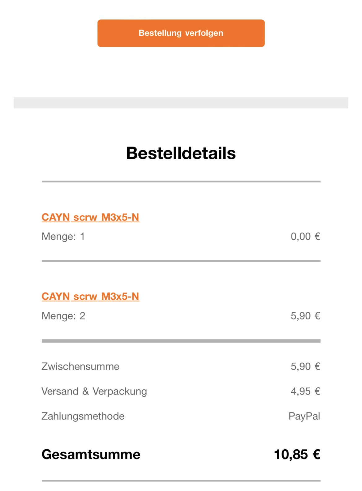

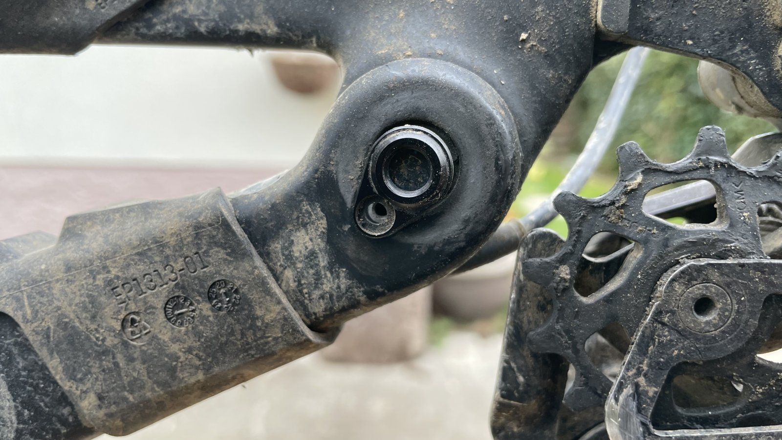

Heute beim Routinecheck festgestellt, dass sich eine Schraube von den geschraubten Lagern am Hinterbau gelöst hat und in den ewigen Jagdgründen gelandet ist. Hab sicherheitshalber alle Schrauben nochmal kontrolliert und sowohl die 12 nm Schrauben am Hinterbau (natürlich auch die wo die kleine Schraube hier fehlt) als auch die Schraublagerbefestigunhsschraube (ich liebe die deutsche Sprache) auf der anderen Seite waren locker.
Hat zufällig jemand so ein Ersatzteil oder muss ich bei Canyon bestellen? Falls jemand die Größe aus dem. Kopf weiß wäre ich sehr dankbar, dann bestelle ich die einfach in nem Schraubenshop.

Würde Canyon Service anschreiben. Evtl bekommst du die Schraube auf Kulanz einfach so.
Allgemein würde ich solche Schrauben regelmäßig nachziehen bzw mit Loctite einkleben.
Hi!
So kurz mit Canyon gechattet und ich bekomme die Schraube auf Kulanz plus Versandkosten 4,95€.
Hab gleich noch 2 extra Schrauben bestellt.
Falls jemand das selbe Problem am bike hat, die Schraube(n) haben die Kennung “16” auf der Explosionszeichnung des CF8 Bj. 2021
