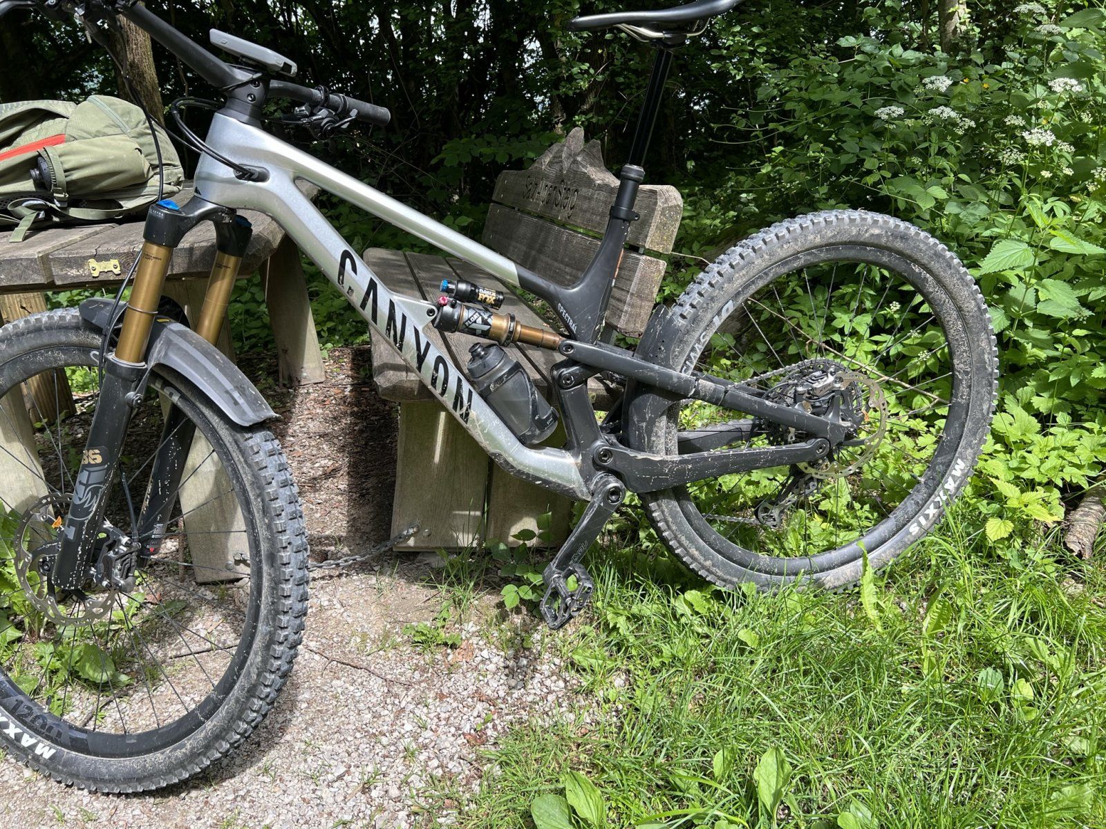

Hoi, kann bitte nochmal jmd was zu 160mm am Heck posten? Was hat das für Auswirkungen auf die Geo?
Ich hab das mal gemacht. Am Ende federt man ja "nur" tiefer ein. Der Dämpfer bleibt ja bei der gleichen Gesamtlänge, deswegen auch keine Geo Änderung.
Hier mal mein Bild eingefedert mit Orginaldämpfer (230x60mm) und ohne Travel spacer (230x65mm). Am Hinterbau bzgl. Rahmenanschlag.
https://www.mtb-news.de/forum/t/canyon-spectral-29-2021.932709/post-17759265
Mein Fazit: Macht es einen Unterschied? Ja, aber der ist wirklich klein.
Gefühlt passen 170 vorne und 160 hinten besser zu dem Rad...das ist mein Eindruck beim Fahren. Die 160 hinten bringen am Ende mehr Gegenhalt bzw Schutz vor Durchschlagen, durch die gestiegenen Progression. Für mich passt es so deutlich besser....

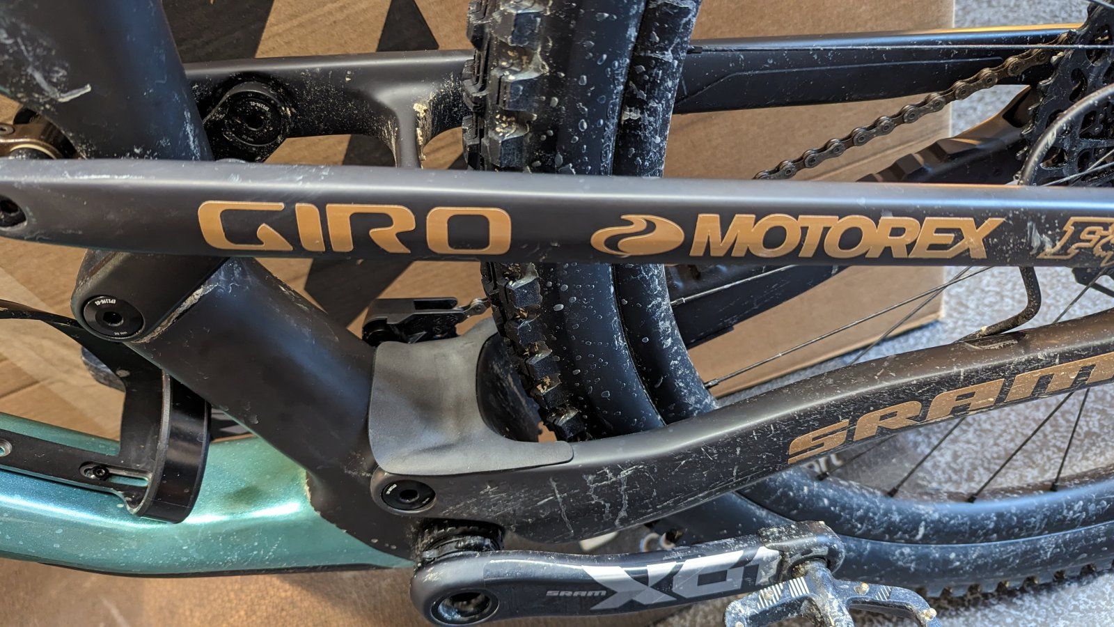

..hab mein Spectral erhalten und gleich bei der ersten Fahrt den Nusskacker entdeckt 😕.
Den Laser angeworfen und was aus Moosgummi gemacht. Gibt es 'die' Lösung für das Problem - hab den Thread durchsucht und auch geblättert (o.k. nicht alle Seiten, aber die ersten dreissig hab ich durch).
Ich würde das sicher mal so testen und ev. auch aus Flex drucken, aber nur wenn es nicht schon was gibt, dass ich verpasst habe.

Einige nutzen dafür Scotch Tape 2228. Nutze ich auch und hält das schön sauber. Zuschneiden, draufkleben, fertig. Ob das jetzt die ultimative Lösung ist, weiß ich nicht, aber die klappt gut.
Ich verwende für den Nussknacker ein Frontschutzblech. Im unteren Bereich musste ich die Kanten etwas abnehmen, passt aber ganz gut und schützt vor groben Dreck und Stein Beschuss.

Das mit dem Schutzblechmod sieht etwas vollumfassender aus, als nur Tape oder meine Lösung. Ich wäre nicht abgeneigt auch sowas zu verbauen, hab aber etwa Angst vor unseren lehmigen Böden.
Werde noch etwas Erfahrung (oder Dreck) sammeln und dann sehen was nötig wird.
Für die nassen Tage wie jetzt gerade hatte sich der Moosgummi bewährt. Kein Matsch, Dreck und Steine drunter und immer noch volle Rahmenfreiheit.
