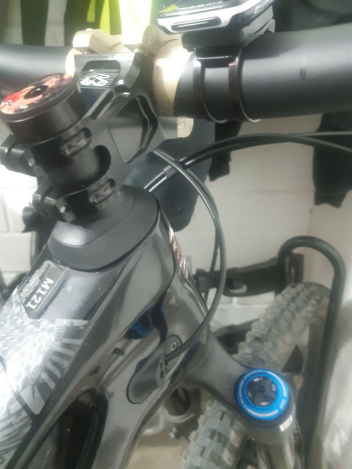

Vielen Dank @MB-Locke für die Unterstützung. Kannst du zufällig Spacer empfehlen ?
Du hattest seit diesem Umbau keine Probleme mit Knarzen oder auch nicht durch lockeren Steuersatz aufgrund des individuellen Umbaus?

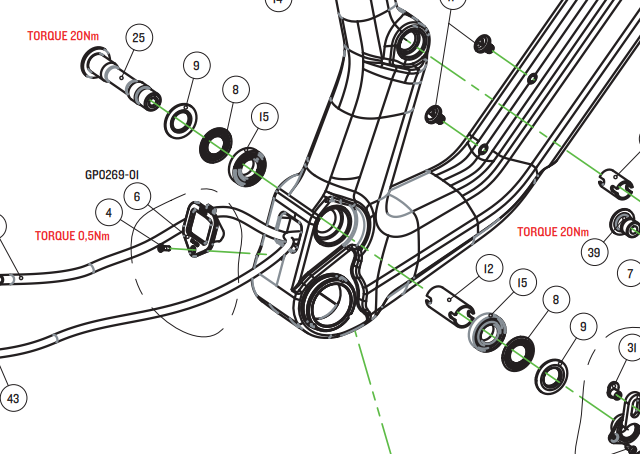

Hallo zusammen,
da ich ordentlich Spiel im Hinterbau habe, würde ich gerne mal die Hauptlager tauschen.
Laut Explosionszeichnung ist es nur bedingt möglich die Lager einfach auszuschlagen, da der Innenring des Kugellagers (Abb. Nr.: 15) bündig mit Hülse (Abb. Nr.: 12) im Rahmen verbaut ist.
Hat das mal jemand gemacht oder kann mir einen schlauen Tipp geben?
Danke euch!

Hallo zusammen,
Danke euch!
Hi,
Ich habe das schonmal gemacht.
Die Zwischenhülse sitzt Recht locker zwischen den Lagern. Hat auch Platz zum pendeln ums Lager.
Die saßen bei mir nicht super fest. Habe dann durch die Hülse mit Splint Bolzen Treiben vorsichtig das erste Lager ausgetrieben. Immer wieder Stück für Stück im Kreis. Und das zweite dann ebenso nur dann nicht mehr durch die Hülse ;)
Die Lager tauschen war easy aber die Schwinge wieder auf die Lager mit den Dichtungen zu bekommen war schon echt ein Krampf.
Hallo zusammen,
Danke euch!
wie schon jemand geschrieben hat ist das trotzdem möglich. Die Hülse hat Aussparungen.Sieht man sogar auf Deiner Zeichnung. Damit geht es! Mit Geduld rundum..

Hi,
Vielen Dank euch beiden!
Vielleicht werde ich´s am Wochenende mal versuchen.

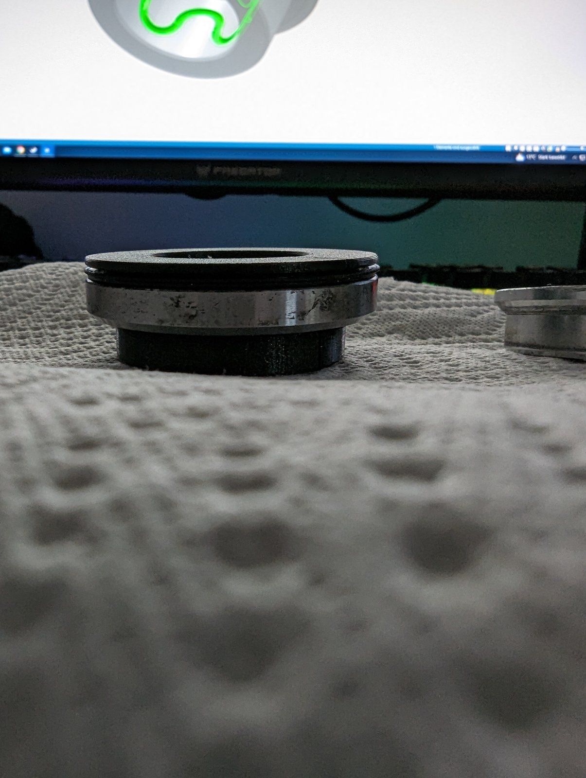

Hi @All
Also ich starte jetzt die ersten eigenen Versuche den Knackfrosch zu besiegen.
Dazu habe ich einen neuen Zentrierring für das obere Lager konstruiert. Ab Werk war da ein Aluring drin. Der verursacht anscheinend das knacken.
Da gibt es dann noch den Kunststoffring von Acros. Der hat aber die Kabeldurchführung. An den Stellen ist das Material so dünn das sich bei mir dort schon das Material verbogen/verzogen hat.
Jetzt habe ich diesen Ring hier mit dem 3D Drucker aus PETG für den ersten Versuch gedruckt. Sollte das Material zu weich sein gibt es noch Luft nach oben.
In dem Durchmesser für den Gabelschaft habe ich eine umlaufende Nut eingefügt als Reservoir für Lagerfett. Die Oberseite überdeckt die Dichtung komplett und übt leicht Druck auf die Dichtung. Damit sollte dann das eindringen von Flüssigkeit und Schmutz möglichst reduziert sein.
Wenn die Reduzierung im Lager sitzt passt der innere Durchmesser so gut, dass der Gabelschaft spielfrei sitzt.
In 2 Wochen geht's nach Saalbach und Schladming. Dann wird es direkt an 2 Räder gleichzeitig getestet.
Falls ihr auch Interesse am "Tuning" Zentrierring habt könnt ihr euch melden ;)
Achja und Adapter für die Abdeckung Lager/Vorbau habe ich auch schon gemacht 😃

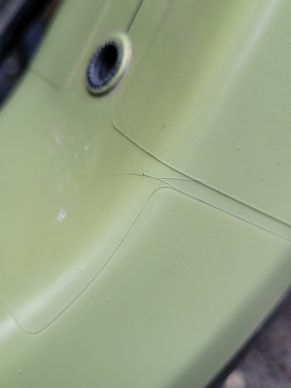

Unschön, ich tippe auf Lack da diese Stelle ordentlich Material haben sollte und vielleicht bei einem Unfall oder heftigen Einschlag vorn bei einem üblen nosedive zb brechen würde Mmn. Klopf mal ab mit nem Plastik griff von einem Schraubenzieher öä. Wenn kaputt/delaminiert sollte es sich klar dumpf bzw anders anhören als der Rest vom Rahmen/Rohr in der Region.
