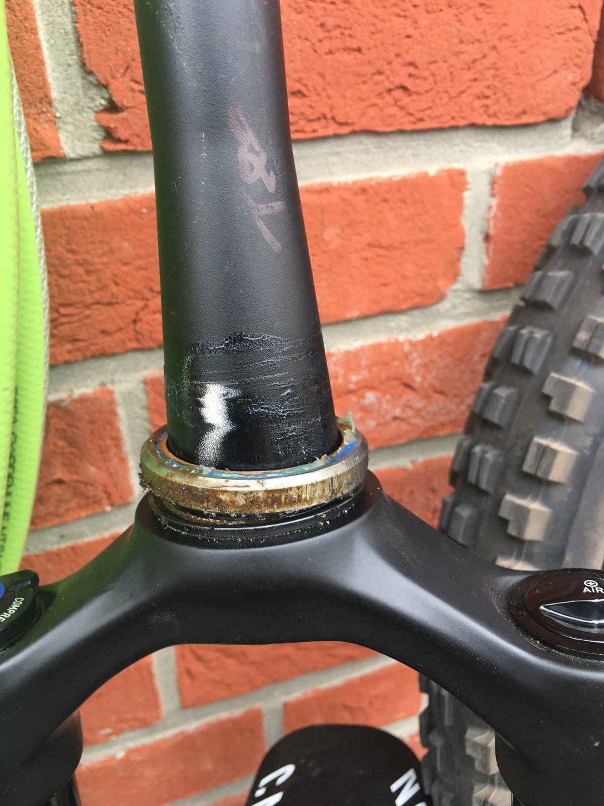

Heute kam das Knacken wieder - ich war kurz daor das Rad in den Wald zu werfen und zu Fuss nach Hause zu laufen... Das nervt wie Sau und kann ja wohl nicht sein das man das man da alle 50-100km nachfetten muss?!
Ist das nur bei mir der Fall oder war bei euch nach dem erst mal Ruhe?
Update: Heute war dann mal wieder der Steuer-Satz fällig - ganz ehrlich nach 4 Touren um die 25-30 km sollte ein Steuersatz so definitiv nicht assehen! Kann ja nicht sein das der Steuersatz ein kürzeres Wartungsintervall hat als alles sonst ;D

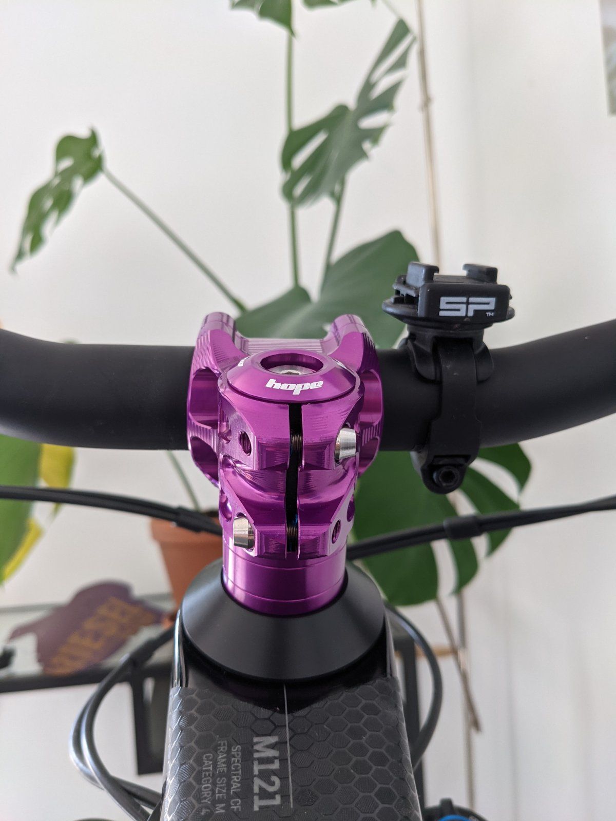

Ok, das ist wirklich viel Schrott der da drinn hängt... hast du noch die originale Kappe oben oder schon umgebaut?
LG
Hab die original Kappe drauf - hatte mir mal eine im 3D-Drucker gebaut zum “anprobieren” konnte mich aber mit dem Look nicht wirklich anfreunden... Finde da muss dann auch noch ein anderer Vorbau dazu damit es wieder stimmig ist. Die Bilder hier mit dem OneUp Lenker / Vorbau und der neuen Kappe sahen top aus.
Hatte das heute auch Canyon mal geschickt - mal schauen was die dazu sagen?
Bei der OneUp Combo gebe ich dir Recht, sieht top aus! Muss gestehen, auf den Fotos kommts nicht ganz so gut rüber, live sieht die Kappe von @Headnut_19 mit dem G5 Vorbau echt gut aus. Nicht ganz so edel wie mit manch hochwertigerem Vorbau, geht für den (hoffentlichen) Vorteil ohne Dreck im Steursatz auszukommen aber allemal durch, finde ich.
Hab erst ca 50 Km damit runter, mal schauen ob das Problem jetzt überhaupt gelöst ist... ich werde berichten falls es zurück kommt.
Das Ganze ist aber ein bisschen ärgerlich, wär sehr gespannt was Canyon dazu zu sagen hat!
Nachdem das wirklich laute Knacken für kurze Zeit auf magische Art und Weise verschwunden ist, bin ich auf meiner heutigen Hometrail-Runde fast ausgerastet, als ich mir 1,5h lang dieses ekelhafte Geknarze geben musste. Ich werde erstmal noch mit dem Lagerspiel spielen, vielleicht bringt das ja was, aber ich glaube eher nicht. Da ich mir erstmal wieder neues Fett beschaffen muss, wollte ich fragen, was ihr so benutzt. Gibt's eventuell auch Zeug wovon ihr abraten würdet?
Ich überlege mir das Spectral 29 zu bestellen, sobald wieder lieferbar... allerdings finde ich das schon bedenklich. Wäre sehr interessant was Canyon dazu sagt. Bitte unbedingt hier Bescheid geben, danke. 8-)
Motorex 2000 hab ich benutzt. Sehr dick und zäh. Ordentlich eingeschmiert und hat sich überall gut raus gedrückt... Steuersatz hält bisher so ca. 100km die Schnauze. Bin gespannt ob ich die gesamte Saison Ruhe habe.

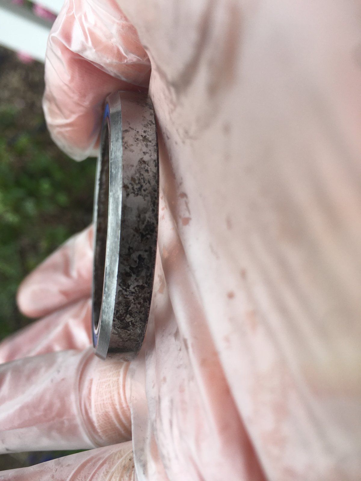

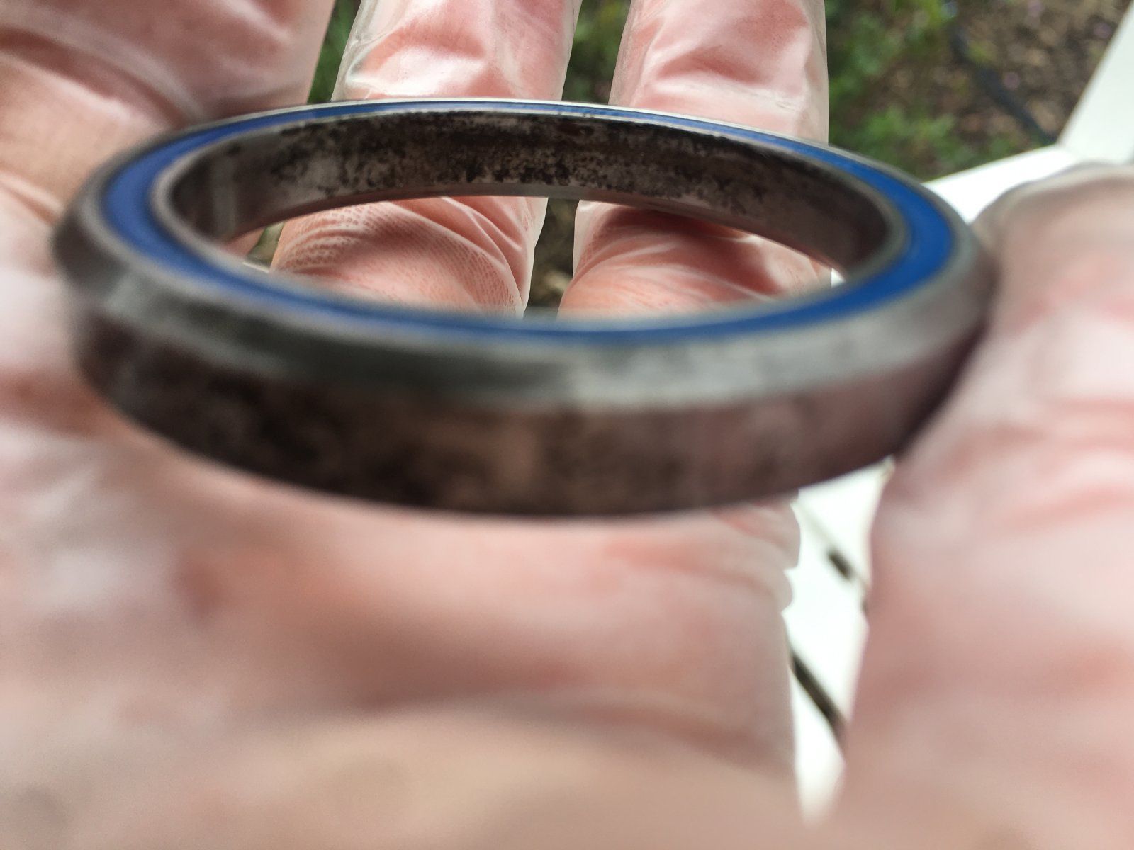

Heute ausgebaut, entfettet/gesäubert, neu gefettet. Mal ein paar Impressionen was schlampiges Fetten seitens Canyon so bewirkt (und ja das untere Lager ist tatsächlich an manchen Stellen korrodiert):
Canyon verbaut, so wie die meisten Fahrradhersteller, einfache Industrielager aus einer Großpackung. Da wird nicht extra viel gefettet sondern aus dem Regal direkt in den Rahmen eingelegt. Diese Lager sind ab Werk auch innen wenig gefettet (Kugellager) weil sie eigentlich auf hohe Umdrehungen ausgelegt sind. Daher rosten diese auch recht flott weil Dreck und Feuchtigkeit besser eindringen kann. In Summe ist es aber bei den meisten Rädern der Fall. Daher sollte man eigentlich, noch vor der ersten Fahrt, Steuerlager etc. nachfetten. Der Lenker muß eh montiert werden, da kann man auch vorher noch schnell den Vorbau abschrauben. Spätestens beim Ausrichten des Vorbau muß man die Schrauben eh lösen. Gabel nach unten ziehen und Lagerschale einfetten. Dauert 10min länger, dafür hat man dann Ruhe.
