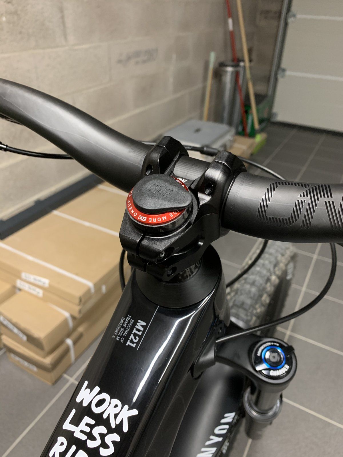

Da ich eh den Vorbau mal abgeschraubt hab um das Gewinde fürs EDC Tool zu schneiden, habe ich meine Lager auch mal gechecked. Also ich muss ganz ehrlich sagen, dass ich nichts zu bemängeln habe. Alles scheint i.O was das Fett angeht... 🤷‍♂️ und Knarzen hatte ich bis jetzt auch noch keins wahrgenommen.

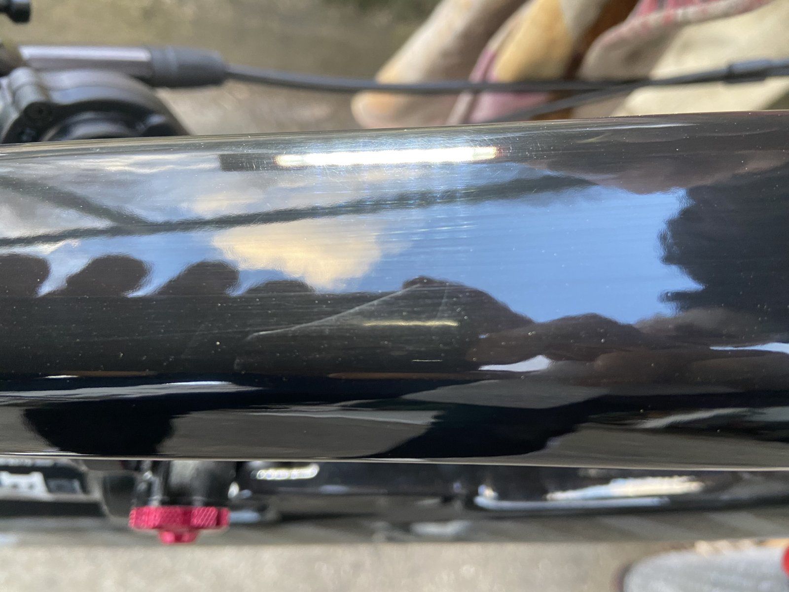

Habt ihr auch so schlechte Erfahrungen damit, wie die mit ihren Kunden umgehen?
Canyon hat versucht einen Schaden am Carbon-Rahmen zu vertuschen und hat mir so das nagelneue Spectral CF 29 verkauft! Jemand (vermutlich im Werk) hatte einen Aufkleber über die beschädigte Stelle geklebt. Erst wollten sie mich mit einem 60 EUR Gutschein abwimmeln. Nachdem ich Canyon dann erklärt hatte, dass das dies in keinem Verhältnis zu der entstandenen Werkminderung steht, hielten sie es nicht mehr für nötig auf meine E-Mail zu antworten. Erst als ich 2,5 Wochen später mit Nachdruck anrief, erklärte Canyon mir sie könnten max. 80 EUR als Entschädigung (für den Schaden an dem 4000 EUR teuren Neurad) anbieten. Eine Frechheit, aber ich liest mich auf dieses Angebot ein, um den Ärger schnell hinter uns zu bringen. Nach meiner Bestätigung dessen ließ Canyon mich wieder Wochen lang hängen und erst nach weiteren Mahnungen per Email und Telefon antwortete man mir, dass die Zahlung nun veranlasst sei. Nichts passierte. Nach noch weiteren 3 Wochen drohte ich mit dem Anwalt und dann ging es plötzlich ganz schnell. Offensichtlich hielt man es vorher nicht für nötig, dem Kunden zu geben, was ihm zusteht. Nach insgesamt über 7 Wochen erhielt ich endlich die 80 EUR Entschädigung. Das war mein zweites und definitiv letztes Bike das ich von Canyon gekauft habe! Bildet gerne eure eigene Meinung…

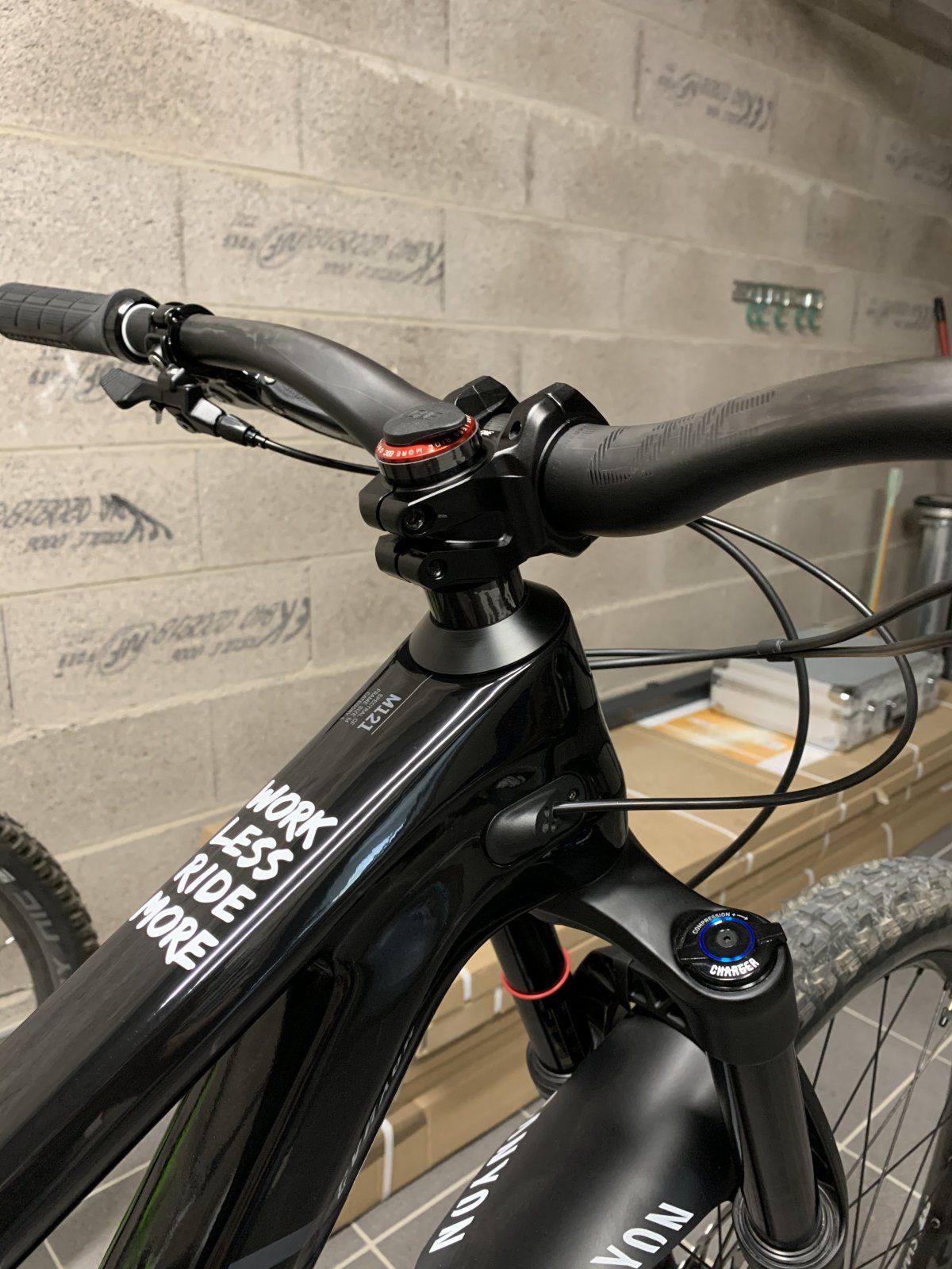

Bei Deinen Bildern fällt mir auf, dass Du an der Gabel einen Fender montiert hast. Das könnte den Unterschied machen bezüglich der Schäden am unteren Steuersatzlager.

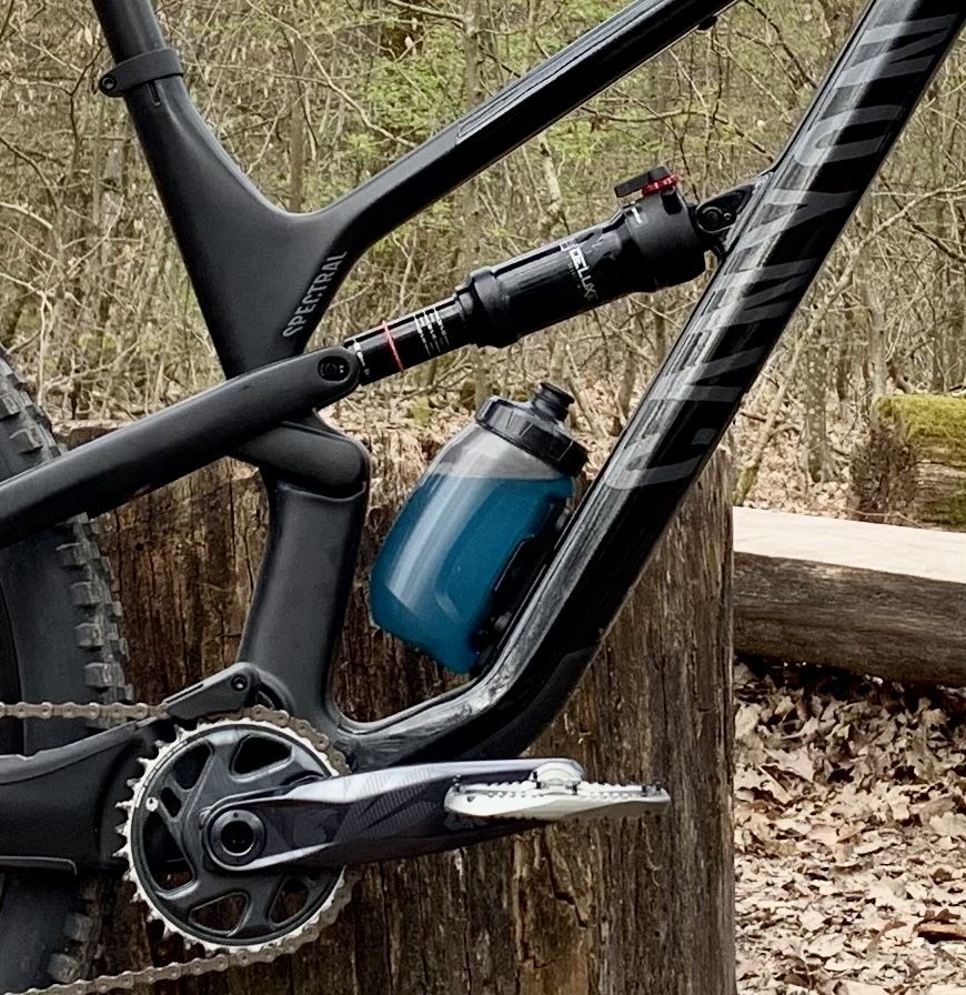

Bin auf der Suche nach einer neuen Trinkflasche. Da ja nicht alle Flaschen in Größe M Platz haben bin ich für Tipps dankbar.
Hatte anfangs die 600ml Flasche + Halterung von Canyon.
Passt noch knapp in den M Rahmen und kommt wirklich sehr nah an den Dämpfer und es war mir einfach zu viel Gefummel die Flasche während der Fahrt loszubekommen.
Darum bin ich auf das Fidlock System gewechselt und hab mich für eine 400ml Flasche entschieden. Passt perfekt und ist eh nur für heisse Zitrone, RedBull, oder sonst was für den Zuckerboost.. Wasser ist in der Trinkblase im Rucksack.

Fahre auch Fidlock, wenn einem die 400ml der Flasche zu wenig sind, kann ich die Thirstmaster 4000 von YT empfehlen. Die ist sogar leicht niedriger als die Standard-Flasche und fasst durch einen größeren Umfang 600ml.

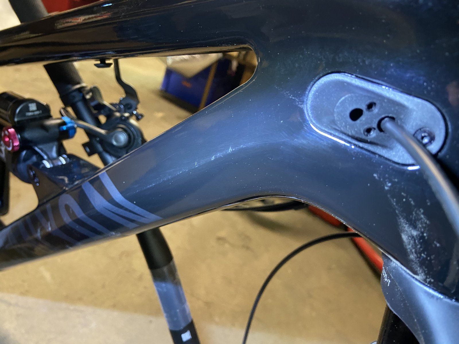

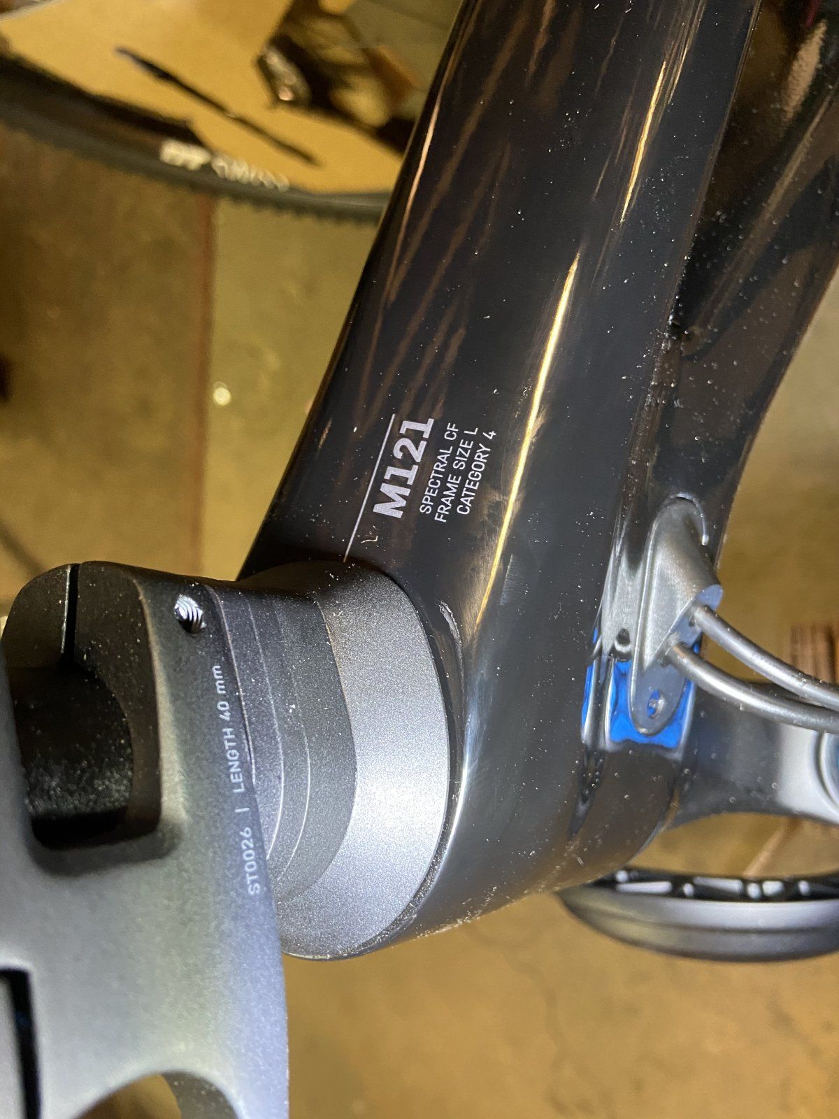

Servus zusammen, hier ein kleiner Erfahrungsbericht:
Spectral CF8 29 in M seit Ende März '21 in meinem Besitz. Ich: Schrittlänge 82cm, Größe 180cm - passt mir hervorragend.
Folierung: EasyFrame extended mixed plus für die Fox 36 noch on top
-> 1 Woche jeden Abend 1, 2 Std. Sicherheitshalber gut Zeit genommen, Resultat taugt 👍 , Kaufempfehlung
Nach 100km leichter Trails und Forstwege: Rahmen knackt wie Sau bei jedem Tritt!
Nach anfänglicher Panik, denn solch ein Knacken war Indikator eines Rahmenschadens meines Spectral Al 2018 :-/, also auf Fehlersuche gegangen:
Lenker, Vorbau, Steuersatz, Sattelstütze, Steckachsen, Kurbel, Pedale, Dämpferaufnahme, Flipchip - alle Anbauteile demontiert, gesäubert, gefettet. Zunächst nun knackfrei, mal sehen wie lange. Glück gehabt, hftl. Doch kein Gewährleistungsfall.
Tipp:
  • Steckachse hinten richtig fetten und festziehen.
  • Dämpferaufnahme, FlipChip ordentlich fetten, da trocken montiert und nicht staubdicht.
-> das waren meine ersten Knackverursacher.
- nehmt gescheite Montagepaste statt dem mitgelieferten Canyon Zeug.
Konstruktiv ist das Thema Steuersatz und Lagerschalen m.E. Nicht gut gelöst.
Frage an die Erfahrungsträger hier: Ist das state of the art, die Lager lose ins carbonsteuerrohr zu legen (#7Meter Wurfpassung?)
Jedoch war bei mir gut Fett drin und keine Korrosion wie bei anderen Usern erkennbar, siehe Foto.
Die Dichtlippen -> naaaaa ja.....
Kettenführung: ist nach 50km kaputt gegangen, inneres Gummipad hat sich abgelöst und in die Kette gewickelt. Siehe Fotos.
-> ich werde ein Ticket zwecks Reklamation eröffnen.
Ja und die Lackqualität, Robustness ist halt mal echt richtig kacke... Deshalb: Folie drauf!
Falls hier ein Canyon-Mitarbeiter mitliest, würde mich mal eine Stellungnahme seitens Canyon zu den hier genannten Themen (Knacken, Steuersatz, Korrosion, Montage ohne Fett, Lack, ...) interessieren.
Wen es interessiert, jemand mehr Infos oder Fotos Will -> pn
VG
Thomas
