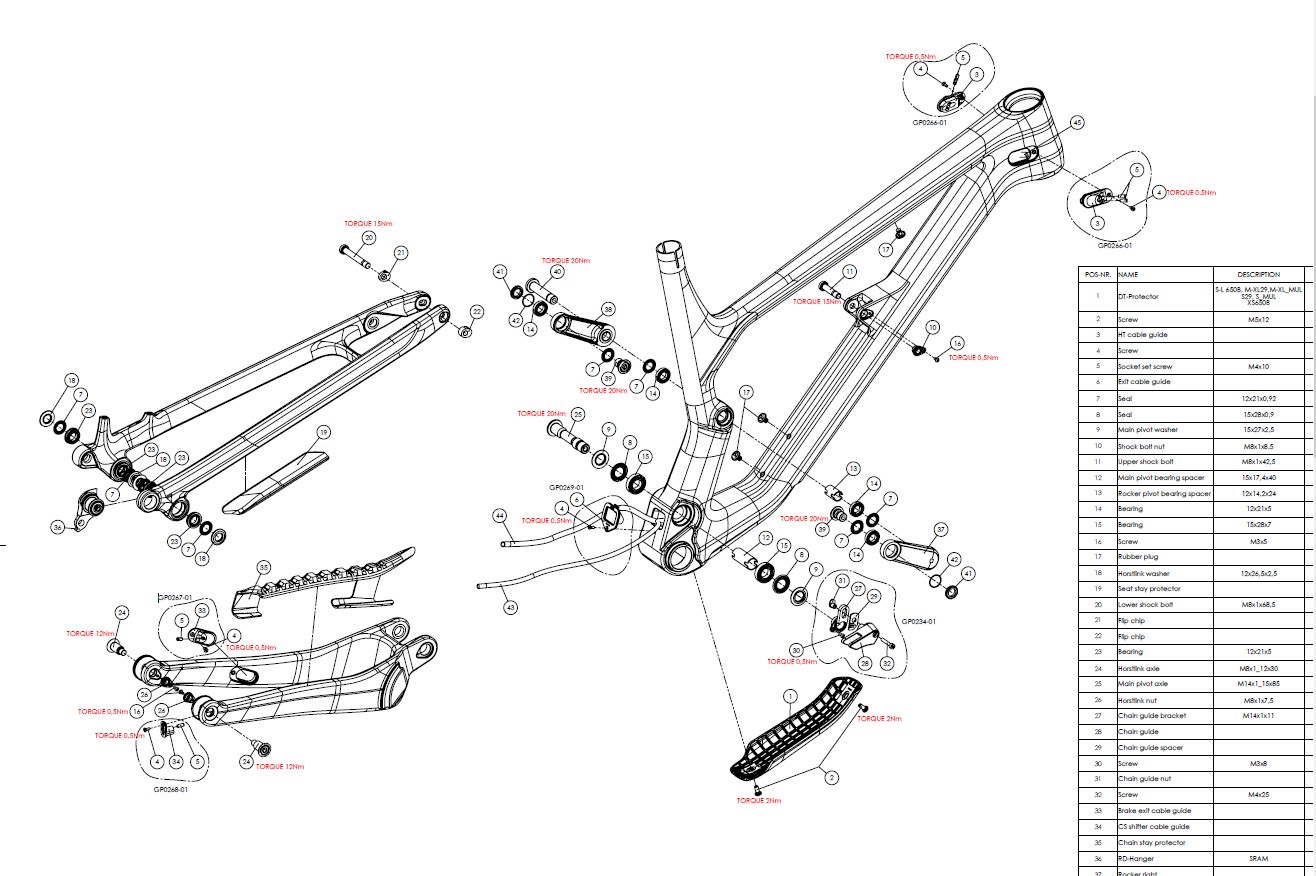

Hat sich einer schonmal die Mühe gemacht alle Gleit-/Kugellager im Rahmen aufzulisten?
Nicht die Canyon Teilenummern (zu Mondpreisen) sondern die Standardlagernamen (Z.b. 6902 RS, usw.).
Ich finds immer nervig erst das Bike auseinanderzubauen um nur nach den Bezeichnungen zu schauen, dann die Dinger zu bestellen usw.
Falls jemand das Komplett hat, würde ich mich freuen wenn es hier gepostet wird.
Dieses Bild habe ich aus dem Forum mal gespeichert. Aber ist nicht genau das nach dem du suchst.

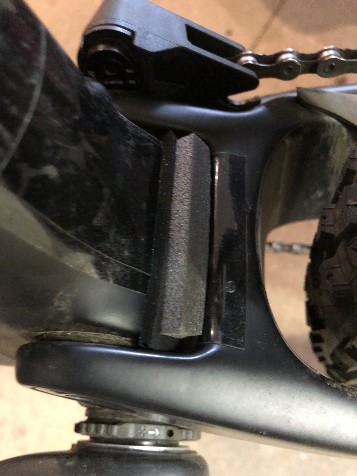

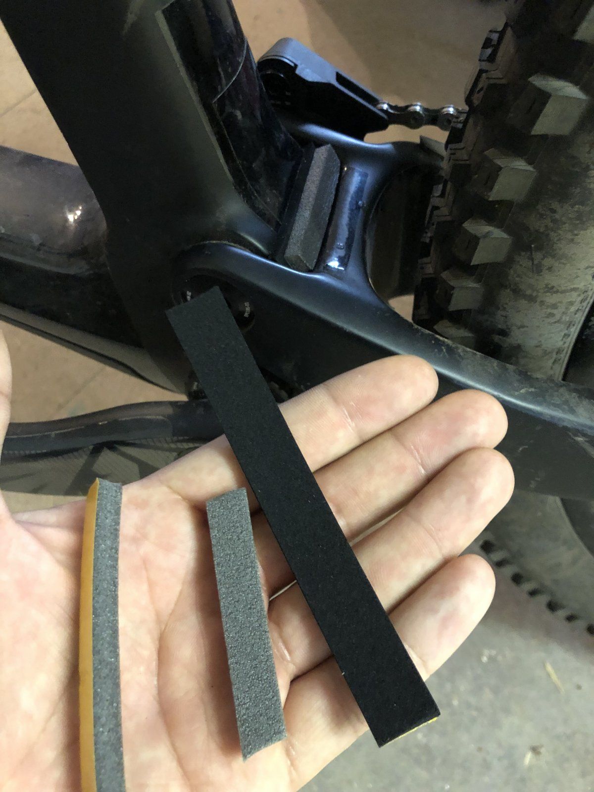

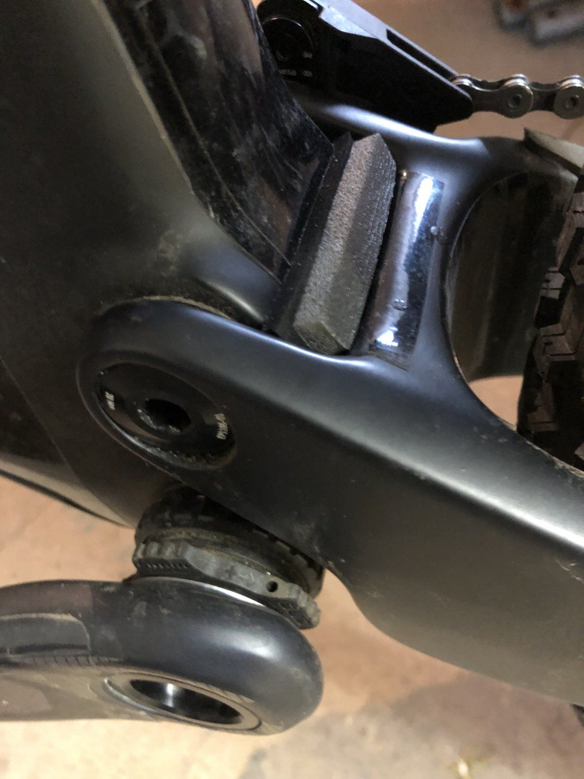

170mm geht noch gerade so bei Größe XL, finde ich. Bin schon ein paar Mal aufgesessen wenns besonders steinig wurde…. Hab mir schon überlegt, irgendwo so Plastkaufsätze wie bei Carbonkurbeln für die XT zu suchen haha. Also ja, recht tief alles, denke aber 175mm kann fahrbar sein, wenn man vorausschauend fährt.
Würde aber auf jeden Fall zu einem Bashguard raten, habe meinen bei Steinen schon schön geschliffen, tut aber was er soll.
