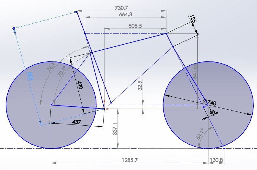

Danke, @m_ma7 . Auf Basis der Verdacht das die Stack/Reach/Radstand/und bb drop alle gemessen sind im 150 Low, habe ich es mall skizziert, und danach den gabel 10mm erlängert. Dan wird ein XL mit 160 mm sein ungefähr sein wie hierunter. Wirkliche STA habe ich geschätzt vom Bild.Anhang anzeigen 1286050
BB drop wäre dan so rum 33 mm. Niedrig, aber identisch zum SC hightower 150 mm low, und noch immer höher als Tiefmeister Specialized. :) Weil ich auch gerne hochkurbele, werde ich die 175er versuchen. :)
Ik denke die haben meine Zeichnung gesehen. 😄😉
Im ernst: ich denke die haben die Tabelle umgesetzt van 150mm low zur 160mm low, und wirklichen Sirzwinkel zugefügt.
Wenn das so ist, dan stimmen also jetzt die Tabelle für 8 und Ltd... aber stimmen die Werte fur 7 und 9 nicht mehr. 😂
Das könnte es also sein👍🏻. Komisch ist auch das sich der Sitzwinkel auf 69 Grad verändert hat. Also um die 5 Grad.
Den alten Wert is den (klassischen) Wert gemessen wie im Diagram. Den neuen ist den wirklichen Winkel des Sitzrohrs. Also stimmt den Diagram auch nicht ganz mehr.😂
Idealiter veröffenlicht man beide, damit man erst richtig berechnen kannst, wo das Sattel genau ist.

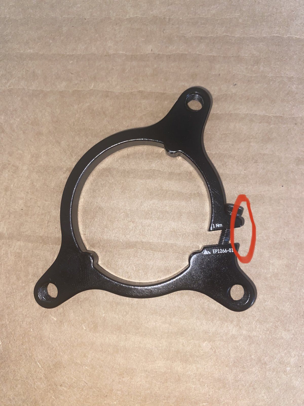

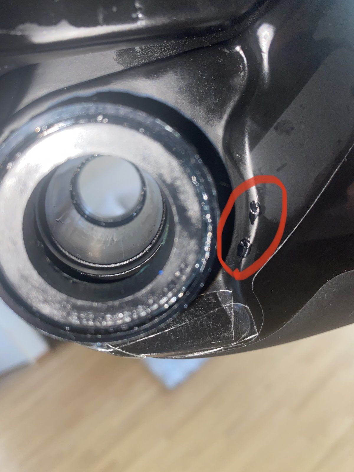

Gestern wollte ich noch ein Bashguard montieren an meinem CF 8. Leider passte der ICSG Adapter nicht auf die „Aussparung“ im Bike. Er lässt sich nicht ganz nach hinten auf die Kerben schieben. Habe auf dem Foto in rot die Kollision angezeichnet.
Habt ihr den selben ICSG Aufsatz erhalten? Oder ist es ein Montagefehler meinerseits?😅

Oben Unten
