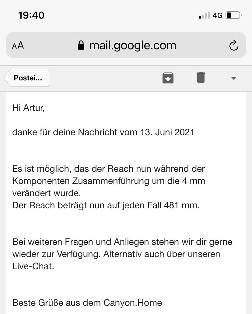

Den alten Wert is den (klassischen) Wert gemessen wie im Diagram. Den neuen ist den wirklichen Winkel des Sitzrohrs. Also stimmt den Diagram auch nicht ganz mehr.😂
Idealiter veröffenlicht man beide, damit man erst richtig berechnen kannst, wo das Sattel genau ist.
Übrigens habe ich die selbe Frage Canyon gestellt. Sie meinen das durch die “Komponenten zusammen
Ik denke die haben meine Zeichnung gesehen. 😄😉
Im ernst: ich denke die haben die Tabelle umgesetzt van 150mm low zur 160mm low, und wirklichen Sirzwinkel zugefügt.
Wenn das so ist, dan stimmen also jetzt die Tabelle für 8 und Ltd... aber stimmen die Werte fur 7 und 9 nicht mehr. 😂
Hier übrigens noch die Antwort von Canyon. Habe ihnen die selbe Frage gestellt. Hört sich ein wenig unsicher an das Ganze :P.

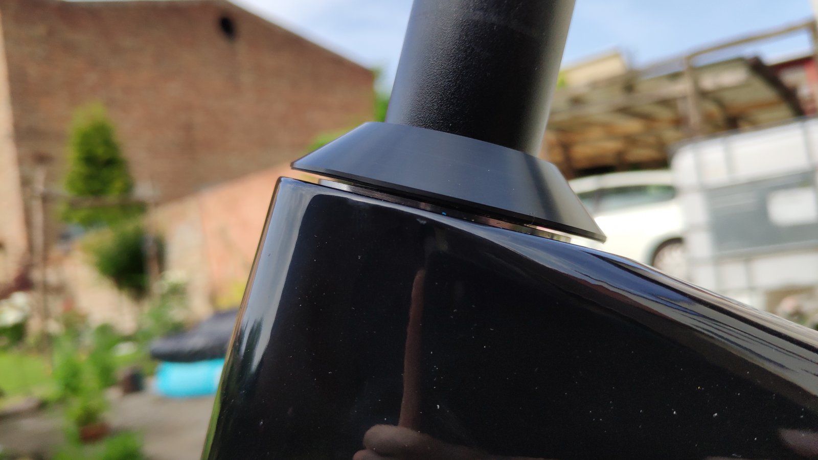

Heute habe ich endlich mal die Staubkappe montiert. Der Spalt ist echt groß. Kenn ich so nicht, dass muss aber scheinbar so sein.. War auf Seite 6 (oder 7) schon mal Thema!?
Ist bei meinen definitiv nicht so… zwar auch ein minimaler Spalt, aber nicht so krass. Hast du mit der Standard Kappe den selben Spalt?
by the way… nach einmaliger grease Therapie am Steuersatz ist immer noch Ruhe. Dafür habe ich den Eindruck dass die Canyon Steckachse für hinten sich immer zeitweise was löst und dann mit leichten knacken bei hoher Pedalierbelastung auffällt. Wieder was handfester drehen und Ruhe ist…
Das war auch mit der G5 Staubkappe so, habe leider kein Bild. Schau mal Post #160 auf Seite 7, da hat es auch jemand erwähnt. Dort sieht es genauso aus... Bei dir ist es nicht so krass? 🤔

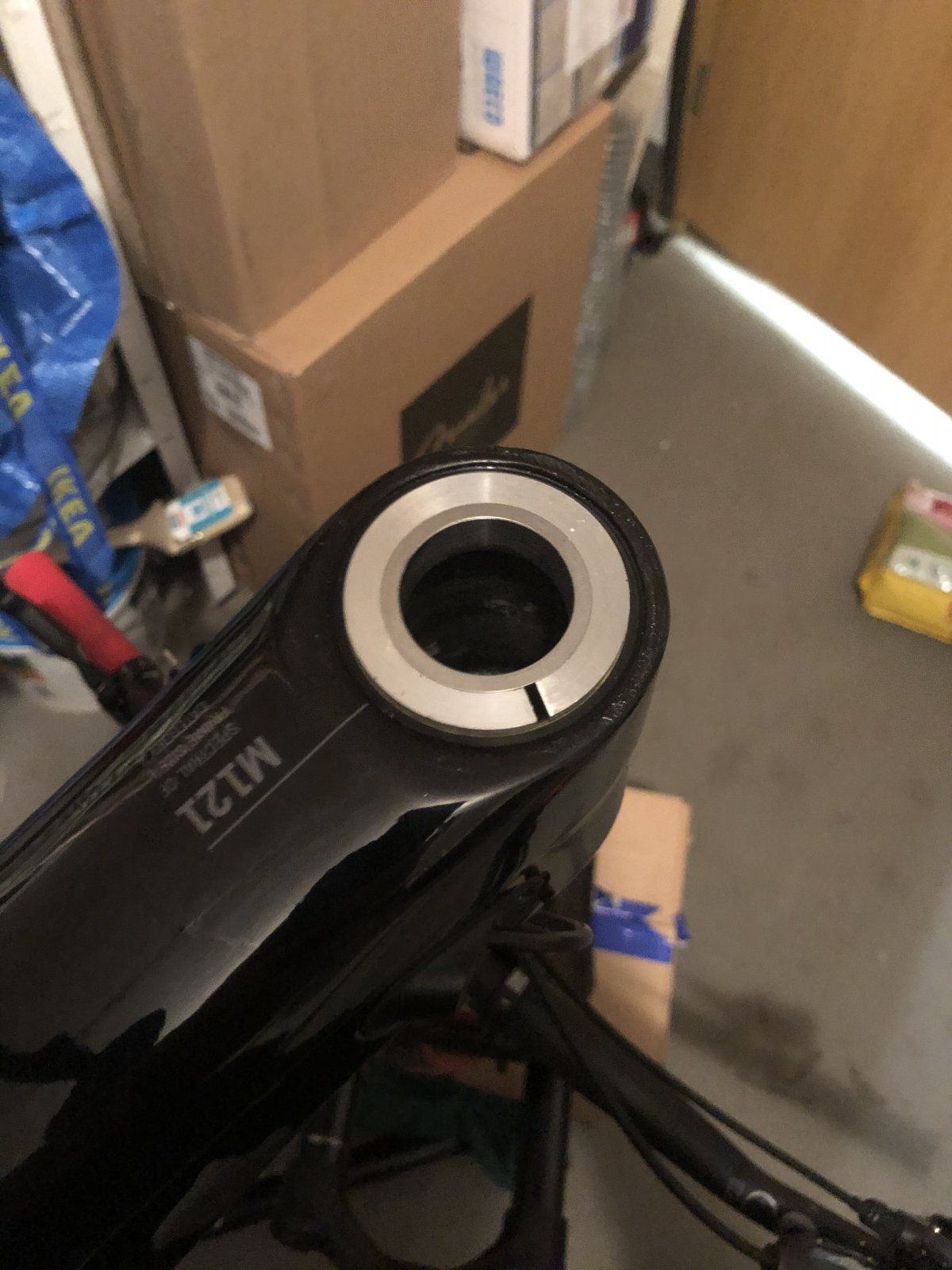

Hi,
Schaut/checkt mal eure Steuersätze.
Auf der silbernen geschlitzten Hülse, welche im oberen Steuerlager sitzt, liegen normal ein oder zwei Passscheiben (bei mir war ein 0,2er Shim verbaut.
Mit diesen Shims stellt ihr die Höhe des Lagerdeckels ein. Wenn es euch zu hoch ist u es sind welche verbaut, nehmt einfach mal einen raus.
Ich hab bei meinen den Shim drauf gelassen, war auch nur einer. im ganzen sitzt das Lager bei mir aber auch sehr Plan drin.

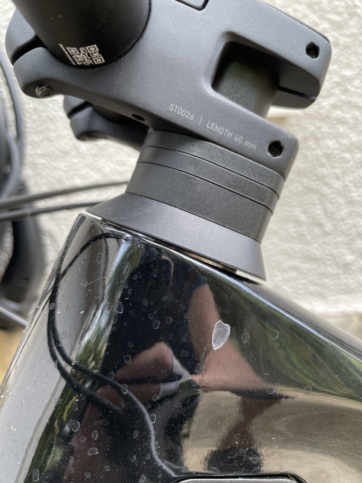

Mein Spectral 29 cf8 hat nach 70km angefangen zu knacken im Steuersatz. Heute ist mir der fette Spalt ausgefallen (siehe Bild). Auf meine Mail an Canyon von vor genau zwei Wochen wurde bisher nicht reagiert. Peinlich, da ich ansonsten echt zufrieden mit dem Bike bin.
Autsch... inklusive Lackschaden. Hoffe du hörst bald was. Aber ich schätze mal sie werden nichts großartiges sagen 😬
