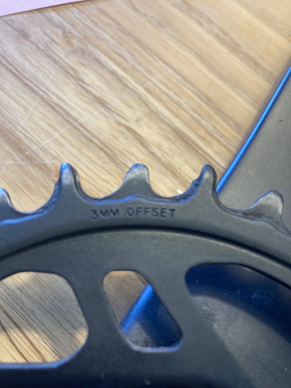

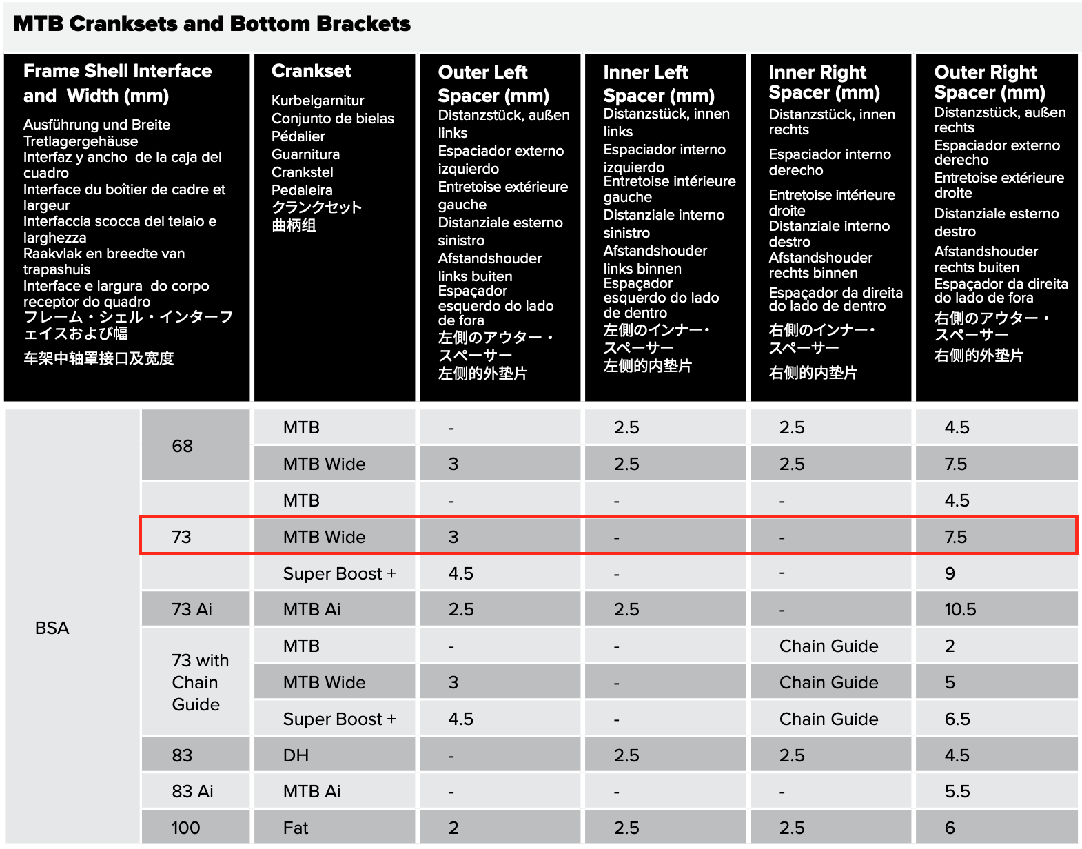

Bei mir war ebenfalls eine M8130 verbaut. Ich habe mein CF8 allerdings von Shimano auf Sram umgebaut: 73mm BSA DUB Innenlager + XX1 DUB Kurbel (FC-XX-1-C2) + 32er Boost Kettenblatt (3mm Offset). Entsprechend dem SRAM Guide habe ich einen 4,5mm Outer Spacer auf der rechten Seite verbaut. Mit diesem Setup ist das ganze aber schon eine extrem knappe Angelegenheit: zwischen Kettenstrebe und Kettenblatt ist vlt noch ein guter Millimeter platz (siehe Bilder). Von daher habe ich auch das Gefühl, dass hier eher Super Boost gefragt ist. Für mehr Spacer am Innenlager ist mit der Wellenlänge der Sram XX1 Kurbel aber tatsächlich kein Platz. Nun würde mich mal Interessieren, ob das bei den CF7/9 Bikes ähnlich aussieht. Kann daher jemand mit einem CF7/9 mal bitte folgendes prüfen:
  • Wie groß ist bei euch der Abstand zwischen Kettenblatt und Kettenstrebe?
  • Wie viel Offset hat das bei euch verbaute Kettenblatt (zu finden auf der Innenseite des Kettenblatts)?
  • Welche Kurbel ist bei euch verbaut (zu finden auf der Innenseite des rechten Kurbelarms - ggf. unter dem Kurbelschutz)?
  • Wenn möglich: wie viel Spacer sind bei euch verbaut
Herzlichen Dank!
Ronald
Die Spacer stimmen nicht - du brauchst links und rechts einen äußern Spacer (73 MTB wide laut SRAM Anleitung).
Links 3mm
Rechts 7,5mm
Habe meine Kurbel grad runtergenommen zum sauber machen.
Links 3mm
Rechts 7,5mm
Danke dir! Das dachte ich mir schon :( Problem ist leider, dass die Kurbelwelle der normalen SRAM Boost Kurbeln zu kurz ist. Da passt maximal ein 4,5 mm Spacer rein, ansonsten zerdrückts die Lager... Heißt, ich brauche eine andere Kurbel. Die X01 scheint es in Super Boost und Wide zu geben. Wärst du so nett mir die genaue Teilenummer der Kurbel und das Offset des Kettenblatts zu geben. Und wo hast du denn diese Spacer Specs in der SRAM Anleitung gefunden (bin irgendwie zu doof die zu finden...)
Da sind MTB-Wide Kurbeln verbaut das Kettenblatt hat dann einen 3mm Offset. Die genaue Teilenummer hilft nicht bzw. scheint es so nicht zu geben (Scheint keine reine X01 zu sein die beim CF9 verbaut wurde - sieht aus wie ein Zwitter aus der GX Carbon und der X1)?
Dann passt das auch zu den SPacher, siehe rote Umranndung (Screenshot aus dem SRAM Handbuch).
