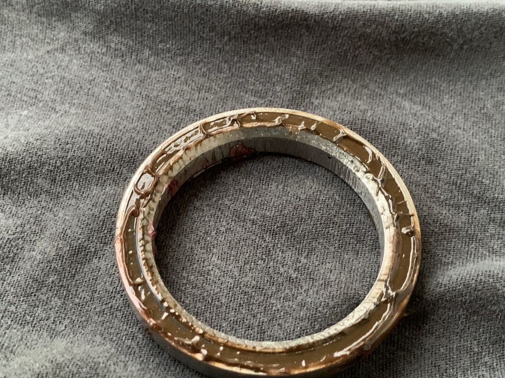

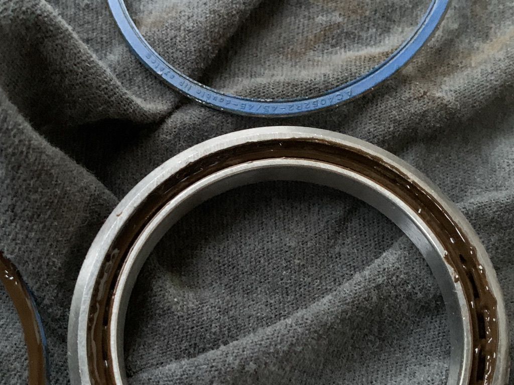

Hab das Ding nochmal auseinander gebaut. Und ich hab mir das untere Lager nochmal angeschaut und es sah so aus:

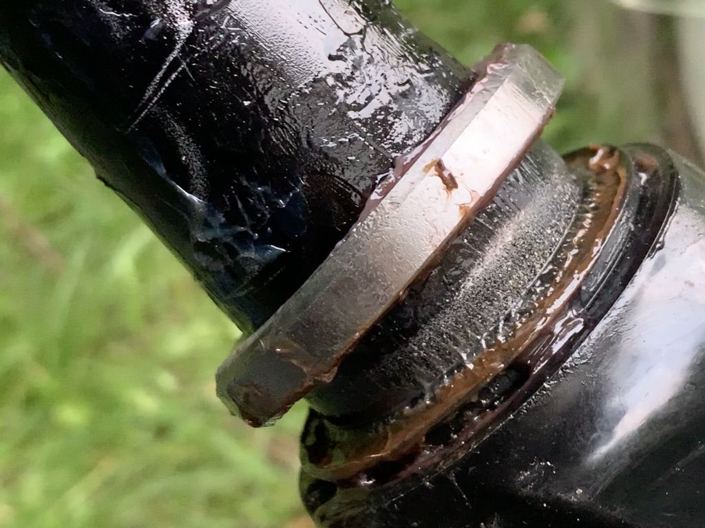

Wenn man etwas Druck ausübt beim Drehen läuft es auch leicht rau. Hab dann die Dichtung abgehebelt und innen sieht es genau so schrecklich aus:
Kann man da noch was machen, oder kann das weg?
Anhang anzeigen 1305438Anhang anzeigen 1305437

Wenn du Zeit und Lust hast, kannst es es komplett reinigen, neu fetten und schauen ob es dann wieder gut läuft. Hängt davon ab ob das raue laufen von Schmutz/Partikeln im Fett kommt oder ob es alles rostig ist. Beides möglich.
In den Online Kugelagershops kostet so nen Lager aber auch nur >10€. Da stellt sich die Frage wieviel Aufwand du reinstecken willst.

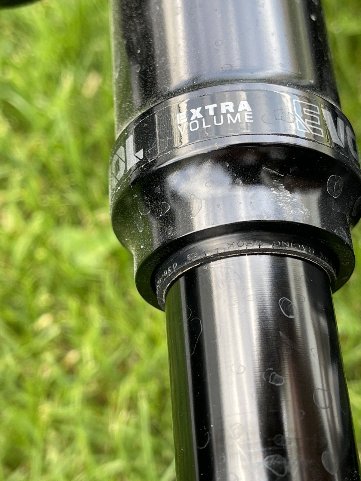

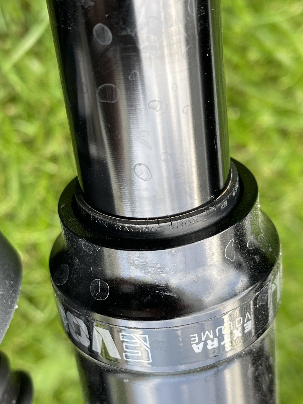

Hi, nochmal was anderes, also der Abstreifer beim Dämpfer hat schon Risse und das nach wenigen Monaten, an der Gabel ist nichts zu erkennen. Erscheint mir jetzt nicht normal zu sein, was meint ihr?
Ich hatte zufälligerweise noch ein ExtraLite UltraBottom IS51/40, welches eigentlich auf den Einbau in ein anderes Rad wartete. Das hab ich jetzt eingebaut und jetzt läuft das ganze auch wieder schöööön geschmeidig.
aha, Fehler gefunden. Ich predige immer -> Dichtung ab... 😉 Du kannst das Lager mal ausspülen, 100% säubern ! und trocknen lassen. Dann siehst Du ob es noch gut ist. Bremsenreiniger oder Benzin.
Wieso hast Du am Anfang gesagt es läuft schön weich und jetzt plötzlich sieht es so aus ? Schlamperei auf der Baustelle :D
Der Gummiring, ist auch schon abgefallen, also lag eines Tages am Boden neben dem Bike. Dabei stand es immer im dunklen Schuppen und in der Sonne halt beim fahren, also okay Weichmacher draußen nach kurzer Zeit oder halt von Anfang an schon mies.
Wenn bei beiden die Weichermacher weg sind (porös) spricht das eher nicht für einen Produktionsfehler bei der Dichtungsherstellung sondern Kontakt mit falschen Chemikalien. Wo das passiert ist kann man natürlich nicht sagen. Aber Reklamierten würde ich es auf jeden Fall.
Äh ja, sozusagen. :) Ich hatte das Lager angeschaut als es schon dunkel war und hatte nur ne Helmlampe auf dem Kopf. Da ist mir der Rost wohl nicht aufgefallen. Und in der Hand läuft es auch schön weich. Nur wenn man mit etwas Druck dreht ist es auch rau. Darum ist mir das erst nichtaufgefallen. Im zusammengebauten Zustand steht es natürlich etwas unter Druck darum ist es logisch, dass ich das beim Lenken auch gespürt hatte.
Oh wow, hätte nicht gedacht, dass es da überhaupt noch irgendeine Chance gibt. Mal sehen, vielleicht mache ich das tatsächlich mal interessehalber. :-)

Nein Fehler, dann siehst Du den Dämpfer erst wieder in 3 Monaten bei dem Saftladen. Die machen nämlich nix anderes als es zu Fox weiterzuleiten und selbst dafür sind die zu dämlich.
Bei Fox kannst Du als Kunde direkt reklamieren. Bei Fox anrufen, dann bekommst Du ne Nummer, damit und der Canyon Rechnung und der Fehlerberschreibung ! alles im Karton an Fox senden. Dann hast Du es in der Regel in 14 Tagen wieder Zuhause. Verlasse Dich nicht darauf dass der Techniker erkennt was das Problem ist. Immer einen Zettel dazu legen.
