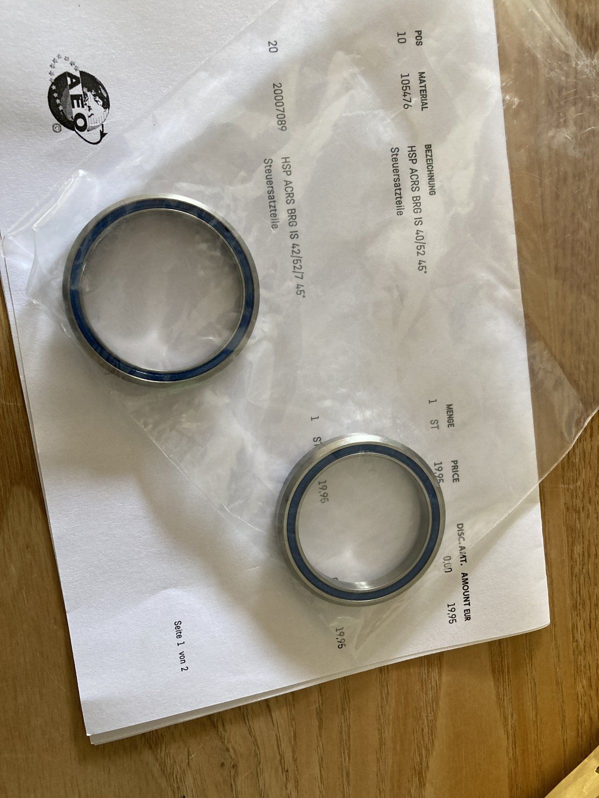

So sieht ein frischer Satz Lager für das Spectral aus (übrigens auf eigene Kosten bestellt, da das Problem bei Canyon natürlich nicht bekannt ist)… Also am besten alle Mann mal eine entsprechende Mail an Canyon schicken :D
Ich mach in ein paar Wochen noch mal ein Foto für den vorher nachher Vergleich ;D
