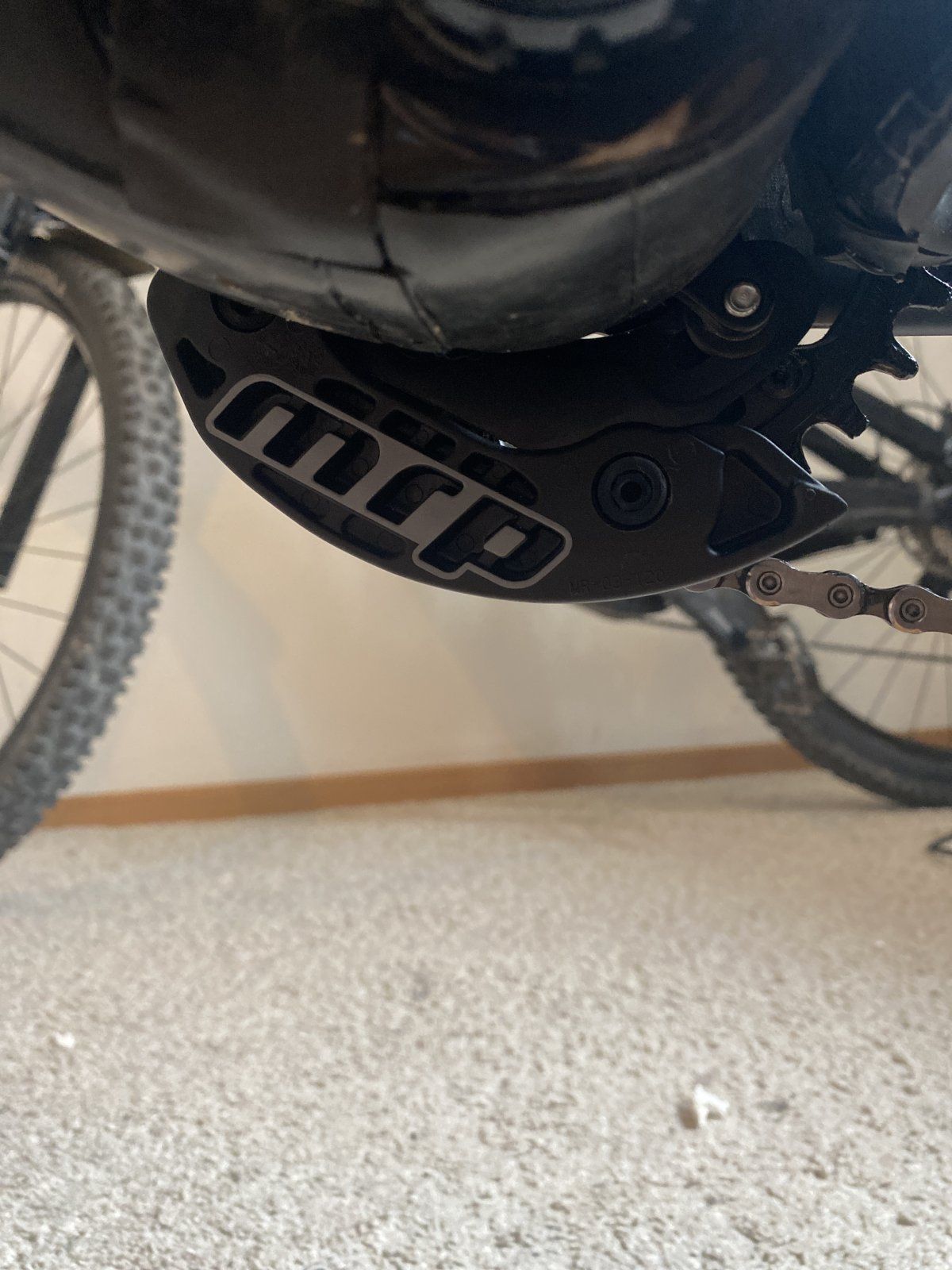

Hat hier eigentlich jemand einen Bash Guard installiert? Welches Modell könnt ihr da empfehlen?
Ich wollte das jetzt mal machen. Theoretisch braucht man ja nur einen für unten und nicht einen wo auch gleich noch ne Kettenführung für oben mit dran ist.
Hab ne MRP AMG V2 26-32T bei mir dran. Ist ne Komplettlösung mit oberem Teil. Wollte einen Bashguard der an allen drei ICSG Schrauben befestigt wird für die Stabilität.
Musste aber zusätzliche Unterlagsscheiben besorgen. Ansonsten passte alles.
Gibt auch ne Variante von MRP an dem nur der Bashguard dran ist.

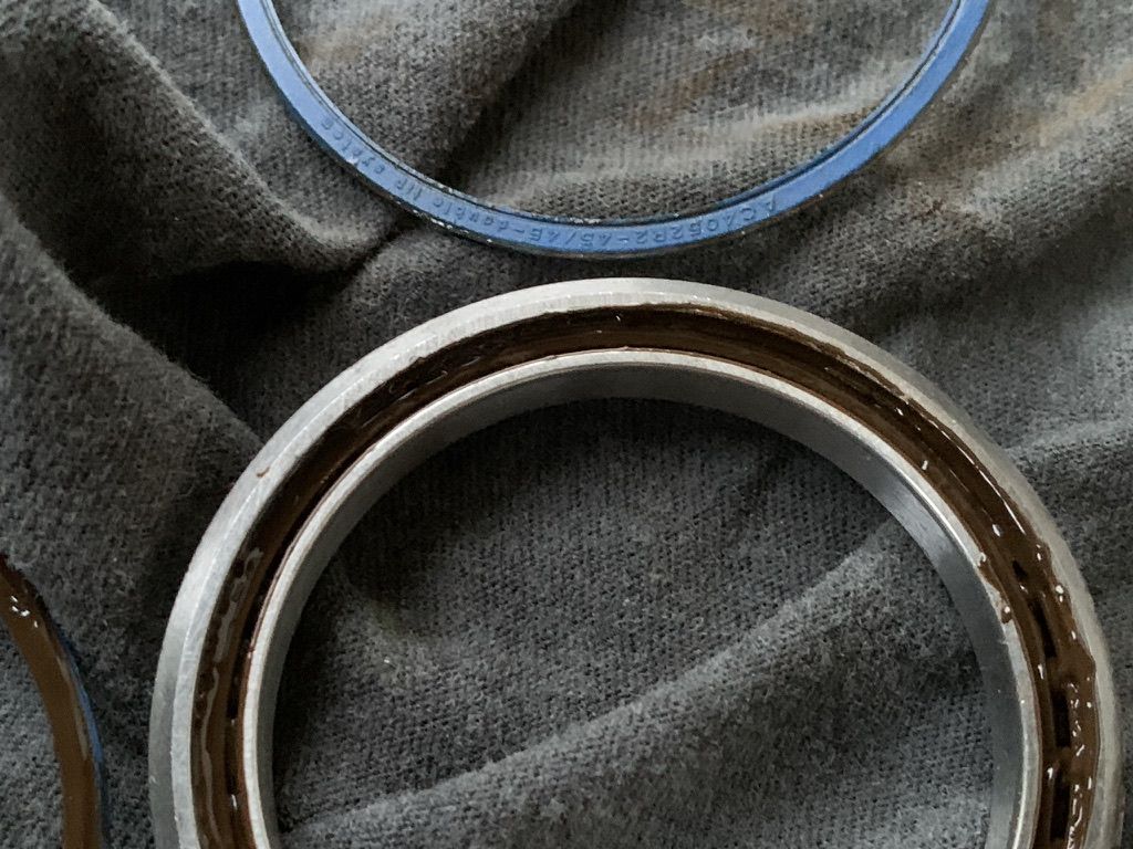

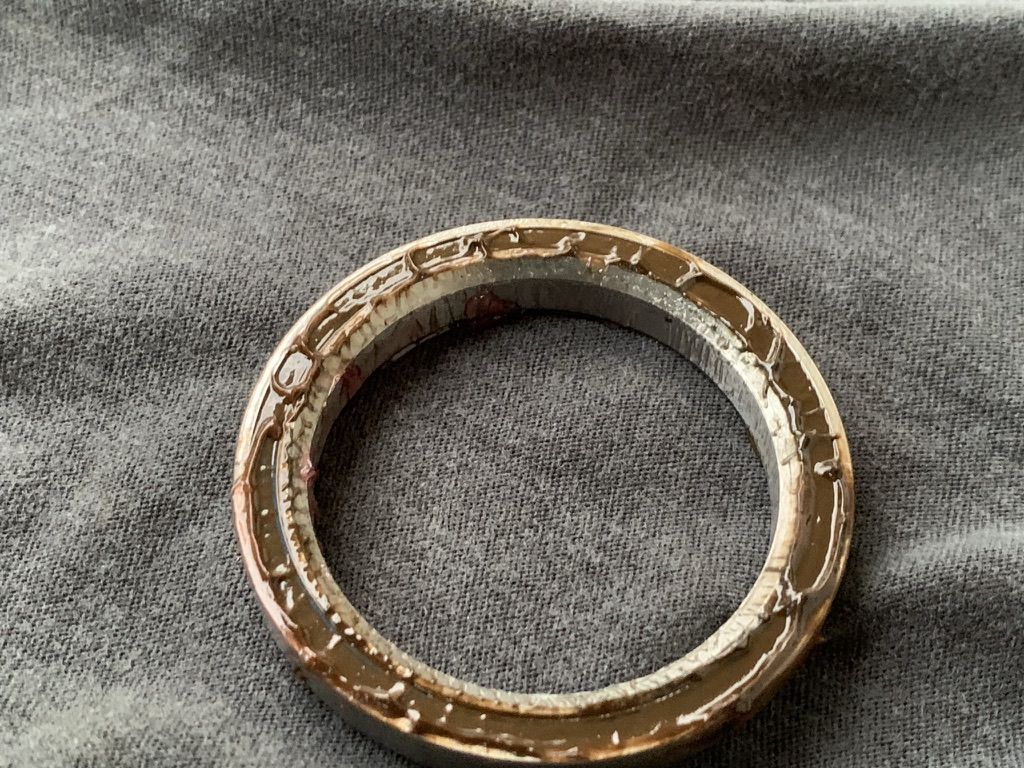

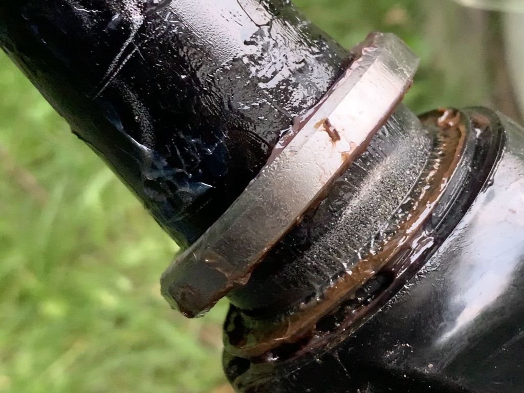

Hab das Ding nochmal auseinander gebaut. Und ich hab mir das untere Lager nochmal angeschaut und es sah so aus:
Anhang anzeigen 1305438Anhang anzeigen 1305437
Wenn man etwas Druck ausübt beim Drehen läuft es auch leicht rau. Hab dann die Dichtung abgehebelt und innen sieht es genau so schrecklich aus:
Kann man da noch was machen, oder kann das weg?
Ich hatte zufälligerweise noch ein ExtraLite UltraBottom IS51/40, welches eigentlich auf den Einbau in ein anderes Rad wartete. Das hab ich jetzt eingebaut und jetzt läuft das ganze auch wieder schöööön geschmeidig.
Meins sieht genau so aus - ich habe mir jetzt nach langem hin und her mit Canyon auf meine eigenen Kosten neue Lager bestellt oben und unten (leider auch bei Canyon, da das obere Lager nicht wirklich Standard ist)! Das blöde ist das das neue Lager, aufgrund der recht offenen Konstruktion am Steuerkopf, recht zeitnah wieder so aussehen wird!?
Lösung von Canyon sah vor das das Rad ca. 6 Wochen bei ihnen rumsteht und auf einen Service wartet?!
Ich war die letzten Jahre ziemlich happy mit meinen Canyon Rädern und das waren inzwischen schon ein paar - glaube das war erst mal das Letzte.
Ach ja wenn es bei dir genau so weiterläuft wie bei mir, dann ist die nächste Baustelle das Tretlager =|

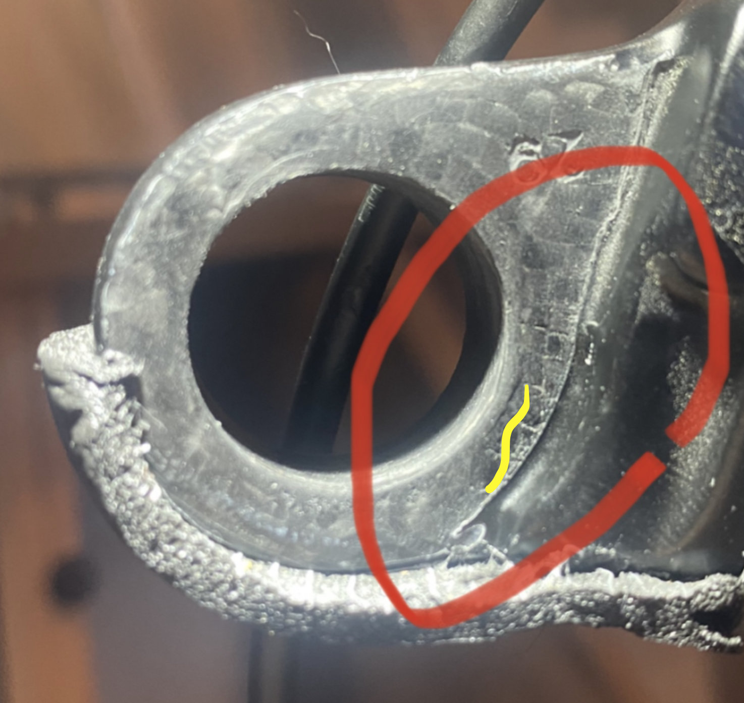

Bin im Moment auch ein wenig unglücklich mit meinem Spectral. Beim anpassen auf Tubeless hab ich einen kleinen Riss oder Einkerbung bei der Hinterradachse im Carbonrahmen festgestellt. Und dies war bereits vor der ersten Ausfahrt bestehend.
Nun soll ich das ganze Bike einsenden anstelle nur die beschädigte Hinterbaustrebe auszutauschen.
Canyon geht von einem sicherheitsrelevanten Defekt aus.
Die Stelle ist direkt hinter der Befestigung des Schaltauges.
Meine Lust das Bike für Wochen einzusenden hält sich in Grenzen. Hat jemand von euch die selbe Stelle schon mal begutachtet?
Ich habe nun vorgeschlagen nur die Strebe einzutauschen und hoffe auf eine positive Rückmeldung und in den nächsten Tagen. Möchte das Bike auf keinen Fall zurücksenden da viele Custom Teile dran sind, und das Risko von Transportschäden möchte ich nicht eingehen.
Wo soll denn da ein Riss sein?
Ich kann da ebenfalls keinen Riss erkennen... die Einkerbung sehe ich, aber handelt es sich dabei um einen Defekt? Wie sieht die Stelle denn auf der anderen Seite aus?
Gemäss Canyon handelt es sich vermutlich um einen sicherheitsrelevanten Defekt.
Die andere Seite der Achse hat keine Einkerbungen.
Naja das ganze Bike werde ich auf jedenfall nicht einsenden.
Ich kann mir auch kaum vorstellen das es sich um einen Defekt handelt, aber ausschliessen kann ich es halt auch nicht.
Darum die Frage ob jemand die Stelle bei sich schon mal unter die Lupe genommen hat. Aber dafür muss das Schaltauge demontiert werden daher wirs dies warscheinlich niemand gesehen haben zum Vergleich.
Meinst du das was ich im Bild mit gelb nachgezeichnet habe?!
Würde nicht sagen das das ein Riss ist - ist ja weniger tief als die Prägung (29) ein stück weiter oben?
Würde sagen da haben die Matten nicht sauber übereinander gelegen beim Pressen oder es ist hinterher nicht sauber nachgearbeitet worden... Aber ein Riss?
Genau die gelbe Stelle die du nachgezeichnet hast👍🏻. Sie ist nicht tiefer als die 29er Prägung.
Die haben das Foto auch erhalten, bei der ersten Rückmeldung meinten Sie das ich mich direkt bei DT Swiss melden soll😂.
Danach habe ich sie darauf aufmerksam gemacht das es sich hierbei um den Rahmen handelt wie beschrieben.
Dann kam die Rückmeldung mit „Bike nicht mehr fahren“, „Du musst uns das Bike zusenden“.
