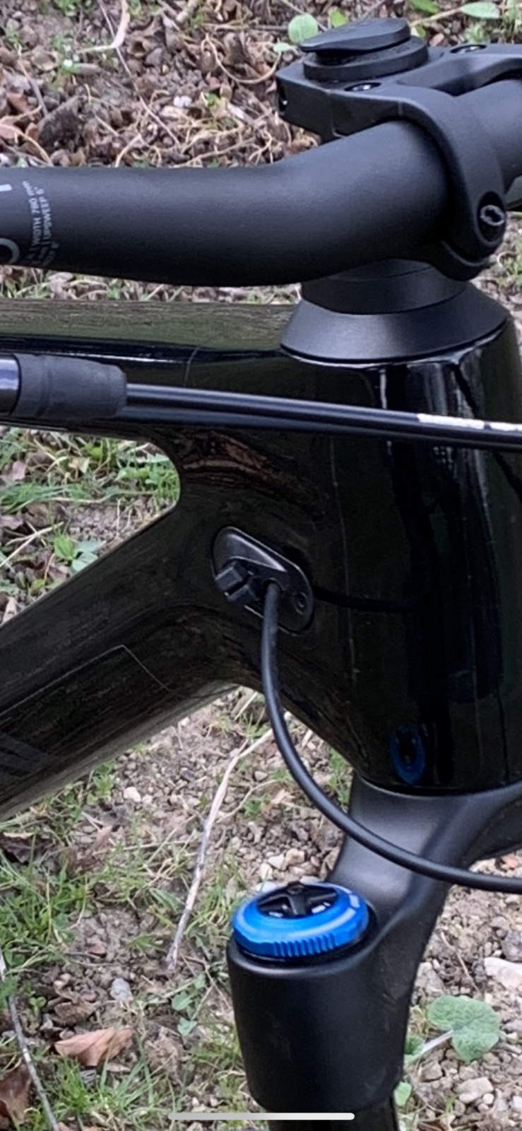

Ich habe da auch die rechte Kabeldurchführung am oberen Rahmen in Verdacht gehabt. Dort ist ja noch ein freies Loch wo auf jeden Fall Wasser beim reinigen reinkommt. Dies habe ich mit 6mm Moosgummirundschnurr (Amazon 1,99€) zu gemacht. Dichtet meine Erachtens ganz gut. Dann war bei mir unter dem Tretlager am Rahmen auch ein kleiner Aufkleber direkt über die Auslassbohrung geklebt. Der sollte da auch nicht bleiben.
Meinst du diesen QR Code?
Quick and easy McGuyver Lösung, hält aber dicht und man hat immer 2 Kabelbinder dabei 🥸
Da "klappert" nichts??
Nö, hält und ist leise. Muss man eben die Kabelbinder in der richtigen Größe kaufen haha. Fahr damit seit über einem halben Jahr herum, Geräusche kamen wenn dann immer vom Steuersatz, der ist mittlerweile aber auch schon umgebaut und wieder leise. Ich denke ich würde es bemerken. Bei mir kommt da aber kein Geräusch 🙏🏻

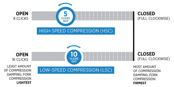

seit gestern habe ich auch mein cf8. Zwei Sachen sind mir aufgefallen. Die Hsc der Gabel hat nur 8 Klicks, laut Anleitung soll ich als Startwert 10 Klicks einstellen.Wie geht denn das?
Und auf meinem Rad war ein Aufkleber für "Kategorie 5" und ich dachte das Bike wäre nur für Kategorie 4 zugelassen? Welcher Aufkleber war bei euch drauf?

Hi, überprüf noch einmal welche Anleitung du dir angeschaut hast. Am besten mit dem Code auf der Gabel.
Hier sind die Initialen-Einstellwerte:
