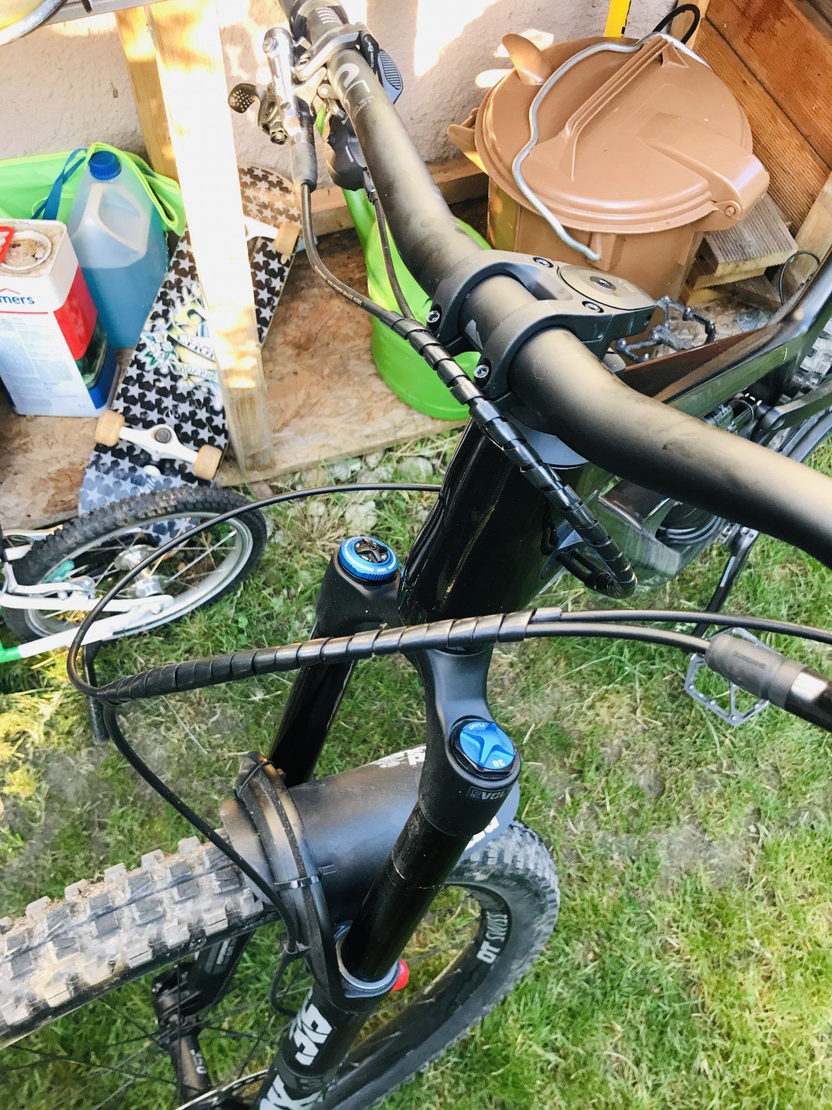

So, seit Freitag bin ich auch endlich mit meinem neuen "Gerät" unterwegs. 😊
Habe die gröberen "Werks-Baustellen" gleich von Anfang an behoben. Steuersatz-Lösung von MB-Locke hat super funktioniert. (Vielen Dank nochmal an MB-Locke für die detaillierte Hilfe).
Den unteren Steuersatz hab ich gegen den Wolftooth IS52/40 getauscht. Dichtet optisch schon mal super ab... hoffe hier das Thema danit erledigt zu haben.
Bremsen (CF7) wurden gegen Code RSC getauscht. Top!!!
Sattelstütze hatte ich die OneUp daheim, die is auch rein gekommen...
Soweit bin ich von der Abfahrtsleistung überwältigt!
Einzig die Schaltung im 42er nervt, weil sehr laut. (Sram GX)
(Alles im Sag eingestellt, mit neuem Chaingaptool)
Ich könnte mir vorstellen, dass dies an der Kettenlinie liegt.
Hat eigentlich schon jemand das verbaute Kettenblatt mit 3mm Offset gegen eins mit 6mm getauscht??
Ich würde evtl probieren gegen ein 30er mit 6mm zu tauschen...
Platztechnisch dürfte es sich ausgehen...
Hat das schon wer probiert??
Wäre vermutlich die günstigste Lösung...

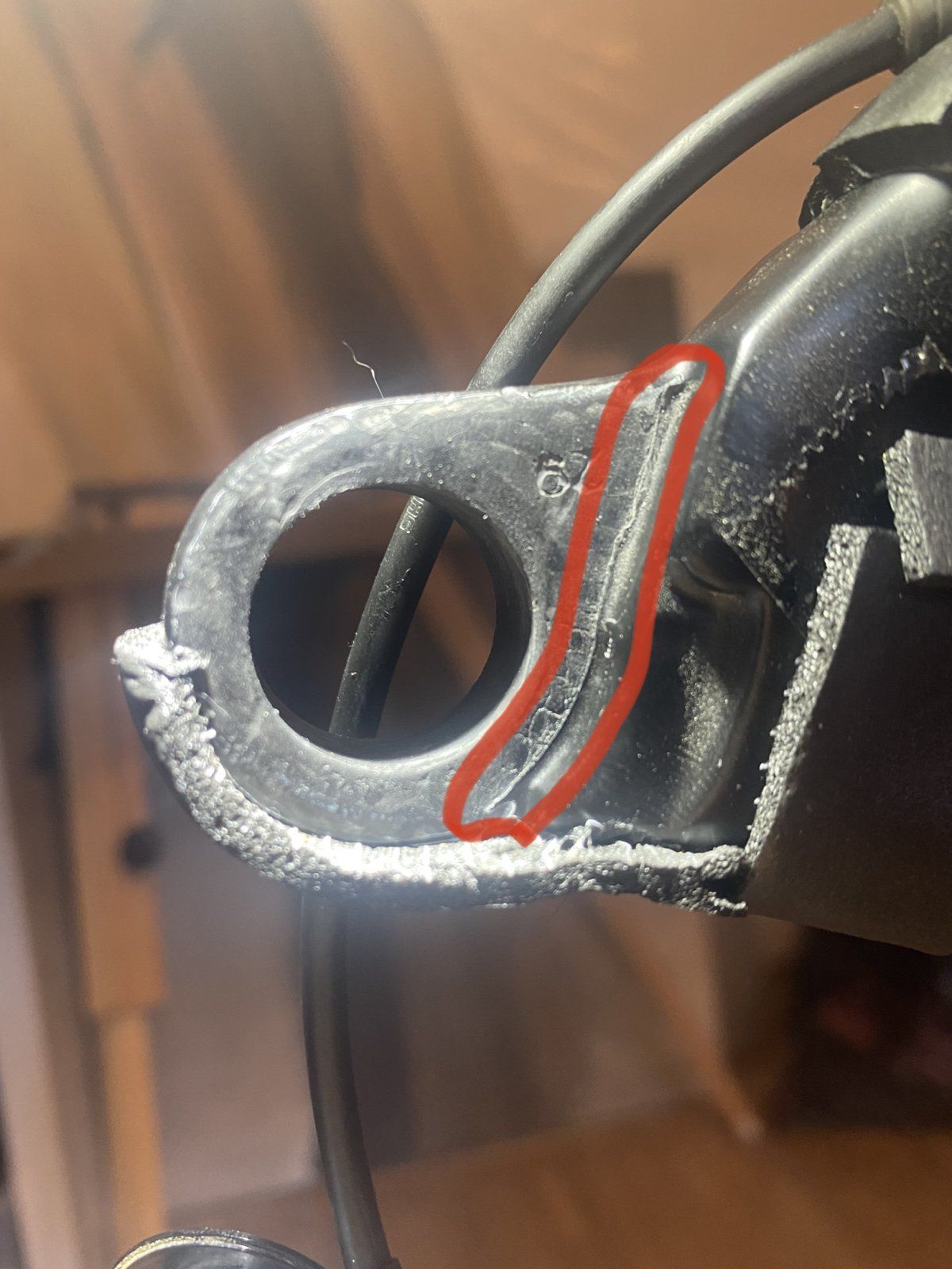

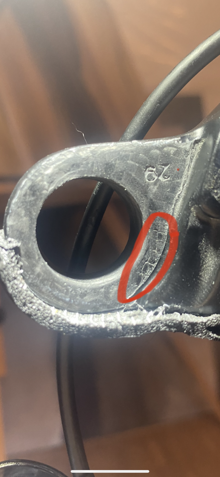

Und ein weiteres Update zu meinem Garantiefall. Mein Bike ist angekommen bei Canyon und nach 2 Tagen folgte die Rückmeldung, es wäre kein Riss sondern eine Abklebekante da der Teil durch der die Hinterradachse geht nicht lackiert wird. Er meinte damit die lange Kante im Bild 1.
Naja der eigentliche Teil, der vorher durch Canyon als sicherheitsrelevanter Mangel angegeben wurde, wurde garnicht erst angeschaut oder geprüft. Im Bild 2 ist dieser ersichtlich.
Nach dieser Rückmeldung folgten 3 Mails von mir und 2 Anrufe, mit dem Versuch das Missverständnis zu klären. Alle Kontaktaufnahmen scheiterten, da die Telefonisten nicht mit der Werkstatt komminizieren können.
Die Mails wurden weitergeleitet heisst es, aber eine Rückmeldung gab es nie.
Jetzt trifft mein Bike am Montag bei mir ein, ohne eine Reparatur, ohne eine Rückmeldung, ohne irgendetwas abgeklärt zu haben.
Stand jetzt heisst es: Die Werkstatt wird es nochmals auf den Fotos prüfen und meldet sich falls du es nochmals einsenden musst. (Aber auch an dem Zweifel ich stark).
Ich bin echt enttäuscht und weis langsam nicht mehr was mit dem Bike anzufangen.
Was würdet Ihr machen?

Wenn das Rad wieder bei Dir ist einen neue Rekla Fall aufmachen, eine schriftliche Beschreibung als Zettel an den Rahmen kleben (weil deren interne IT funktioniert bekanntlich nicht) und das Rad wieder einschicken. Wenn Du es dann zurück hast, verkaufen. Du hast ja dann die Bestätigung das alles prima ist sollte der Käufer Rückfragen haben.

Unglaublich aber das mit dem Zettel ans Rad kleben habe ich sogar gmacht. Auch das hat nicht geholfen.

Ich sehe die intakten Carbonlagen und eine kunststoff Zusammenlaufstelle. Aus konstruktiver Sicht sehe ich da keine Probleme. Vor allem nicht unter welcher Belastung das die Schwachstelle sein soll. Da ist das Loch für die Achse eine viel größere Schwachstelle.
Selbst die eingeprägte 29 ist tiefer und würde eher eine Schwächung der Fasern bringen.
Außerdem wenn da eine Fachperson draufgeschaut hat, wäre dem ein relevanter Mangel aufgefallen.
Wenns der unerfahrene Azubi war isses eh egal. :)
Mit dem was du da hast würde ich völlig entspannt fahren und nicht eine Sekunde dran denken.

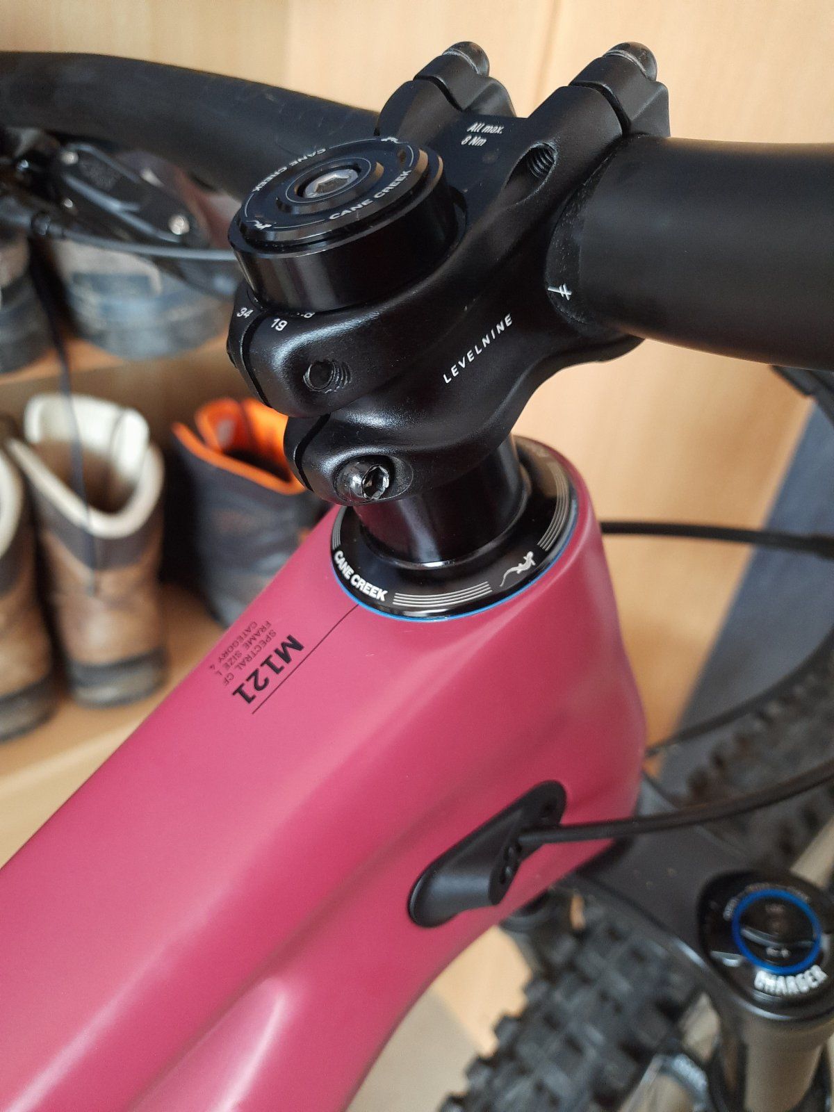

Falls jemand auch das Problem hat, dass sich die Rechte Brems/Schalteinhwit bzw. Die Züge!Leitungen unter dem G5 Vorbau klemmen und riefen & Beschädigungen bekommen - hab nen Kabelkanal drum gewickelt und jetzt ist alles gut.

Hatte dasselbe Problem. Support hat das geschrieben, was bei mir geholfen hat:
Du kannst einfach den Griff vom Lenker ziehen und die Brems-/Schalthebel-Kombination abziehen oder die Schelle öffnen und die Kombination abnehmen. Dann drehst du diese einmal, sodass die Kabel weiter nach unten laufen. Es sieht so aus, als wären diese "einmal verdreht" und deshalb verlaufen sie oben am Vorbau entlang. Wenn du das einmal drehst sollten sie auf einer ähnlichen Höhe wie die anderen Kabel verlaufen.

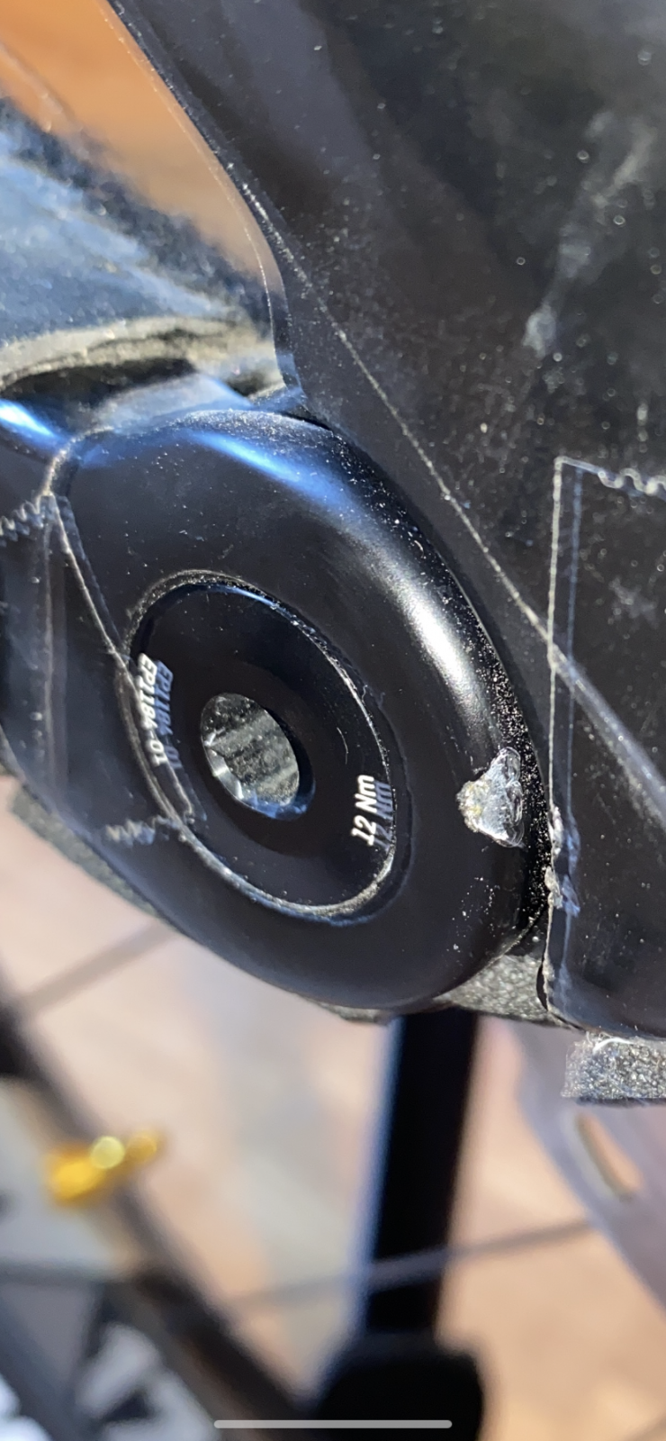

So Bike ist zurück. Mit noch mehr Kratzer als vorher. Hinterradachse, Strebe und Oberrohr hats erwischt.
Aber sieht für mich nur nach Lackabplatzer aus.

Danke, wird ausprobiert!

Shit, das ist echt ärgerlich! Hast du das Paket so angenommen oder hast du schon reklamiert? Würde mich da direkt mal an den Transport-DL wenden.
Zum Thema mit der „Auffälligkeit“. Ich pers würde mir da keine Gedanken machen. Wenn du die Stelle oberflächlich „versiegeln“ willst, nehme etwas Kleber oder besser noch etwas Harz u streich es eben zu/bei. Sehe da pers kein Problem

Leider ist es mir erst zu spät aufgefallen. Habe es reklamiert bei Canyon. Bin nun mit Lackstift drüber und morgen noch mit Epoxidharz versiegeln .

Danke für eure Rückmeldungen.
UPS hat sich nun zu Wort gemeldet, wenn ich möchte wird das Bike wieder abgeholt und zurück zu Canyon gebracht.
Ich tendiere im Moment dazu, dies abzublasen, da ich echt keine Lust auf einen weiteren Monat ohne Bike habe. Ich denke die Kratzer und abgeschlagenen Lackteile sind nur kosmetisch und sollten keinen Totalausfall am Rahmen verursachen oder den Carbon beschädigt haben. Der untere ist der übelste.
