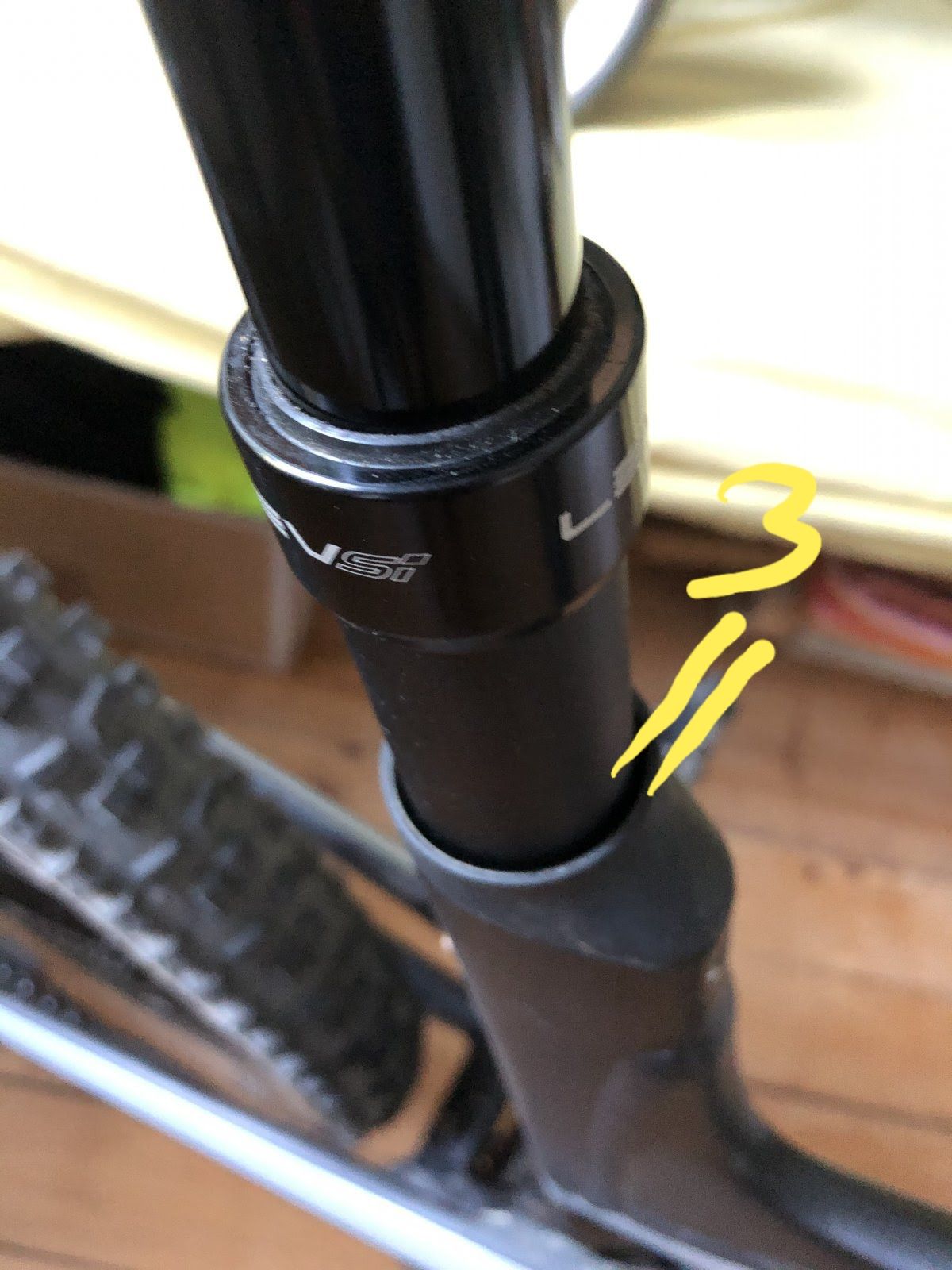

Moin,
Habe mal eine Frage in die Runde.
An meinem Spectral war die Sattelstütze bei Auslieferung so weit drin, dass das schicke Gummi sich um die Lagerbuchse der Variostütze gelegt und somit vergrößert war. Ich hatte dann ein Spalt von 3 MM. Nicht schön und auf lange Sicht bestimmt ne Drecksecke.
Ich habe canyon angeschrieben und eine neue Klemme bekommen, die sind scheinbar seit 2018 gleich.
Die Klemme will aber nicht aus dem Rahmen da es ein Carbonrahmen ist kann ich da auch nicht knippen.... 1. Bild zeigt ein anderes Bike mit gleichem Problem...
Ich habe mir jetzt ein Austreibwerkzeug gebaut, aber bevor ich da was kaputt mache, frage ich mal lieber in die Runde.... der Metalklipp an der Klemme muss dabei natürlich in das Rohr gedrückt werden, aber ich hatte es mit rausziehen versucht.. leider 0 Erfolg

Moin,

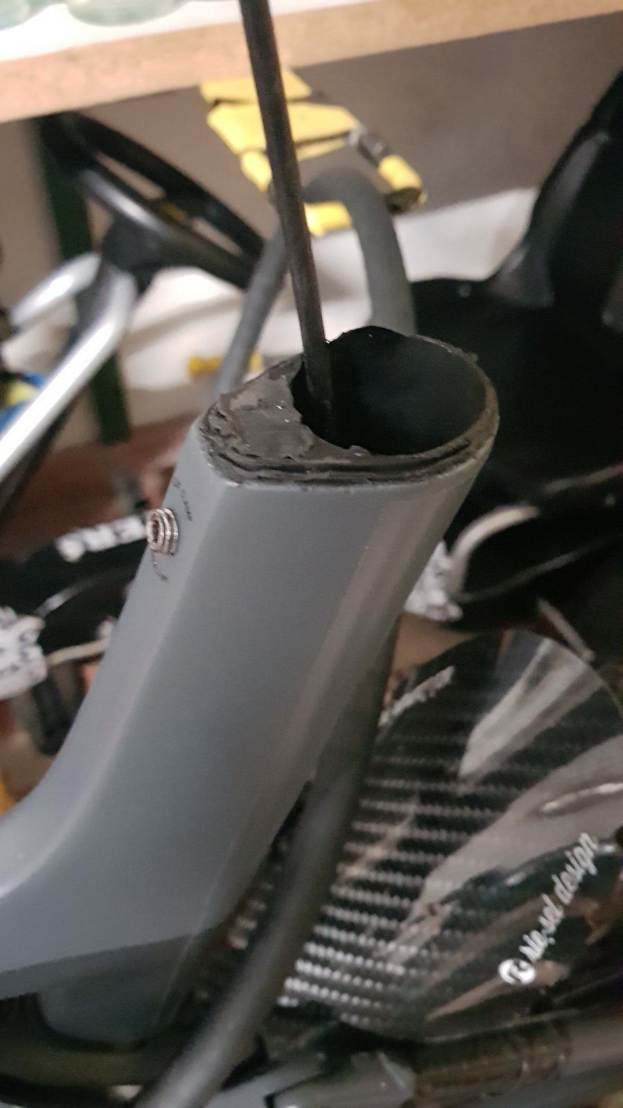

Bei dem Grail beschriebenen Problem geht es um die Hülse welche an der Stütze festsitzt. Bei mir hängt die Hülse im Sattelrohr.
Konnte das Problem nur mit einem Sägeblatt lösen, die Hülse habe ich unter Schweiß:-) vorsichtig soweit eingesägt bis ich sie mit einer Spitzzange eindrehen konnte. Die gesamte Hülse ist mit einer Art Kleber Sikaflex??? Eingeklebt!
Bilder folgen!
Das Austreibwerkzeug braucht man dann aber trotzdem noch!
Konnte das Problem nur mit einem Sägeblatt lösen, die Hülse habe ich unter Schweiß:) vorsichtig soweit eingesägt bis ich sie mit einer Spitzzange eindrehen konnte. Die gesamte Hülse ist mit einer Art Kleber Sikaflex??? Eingeklebt!
Bilder folgen!

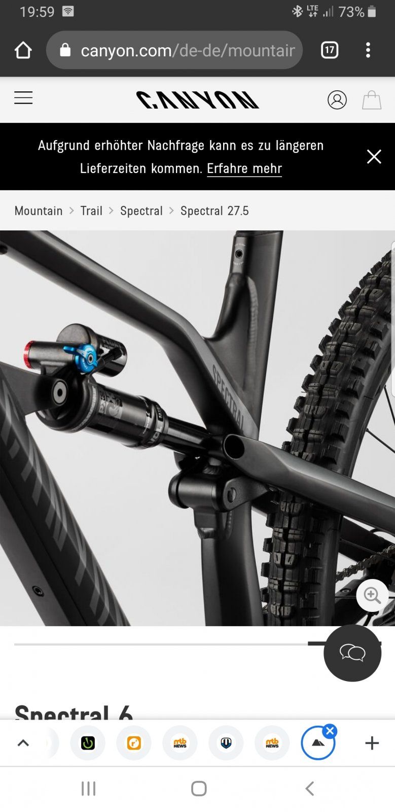

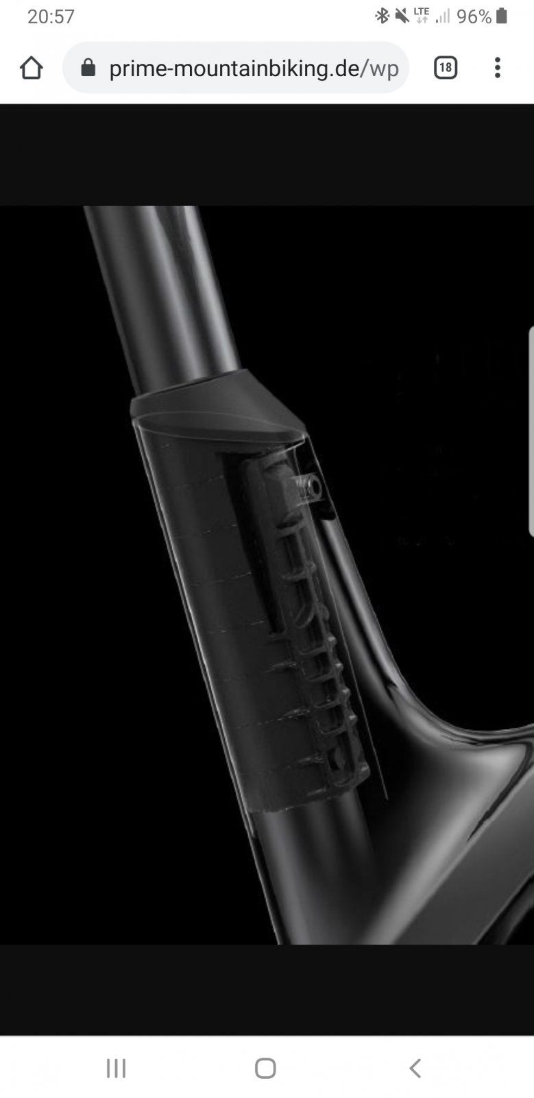

Ist dir bewusst, dass das 29“ Spectral aus 2021 eine andere Befestigung hat, als du hier in deinem Bild zu deinem Problem beschreibst? Evtl bekommst du im anderen Thread nebenan mehr Hilfe/Rückmeldung?
Canyon Seite Spectral 🙄
So what.... ich habe es draußen und die Tipps helfen vielleicht jemand der das gleiche Problem hat.
