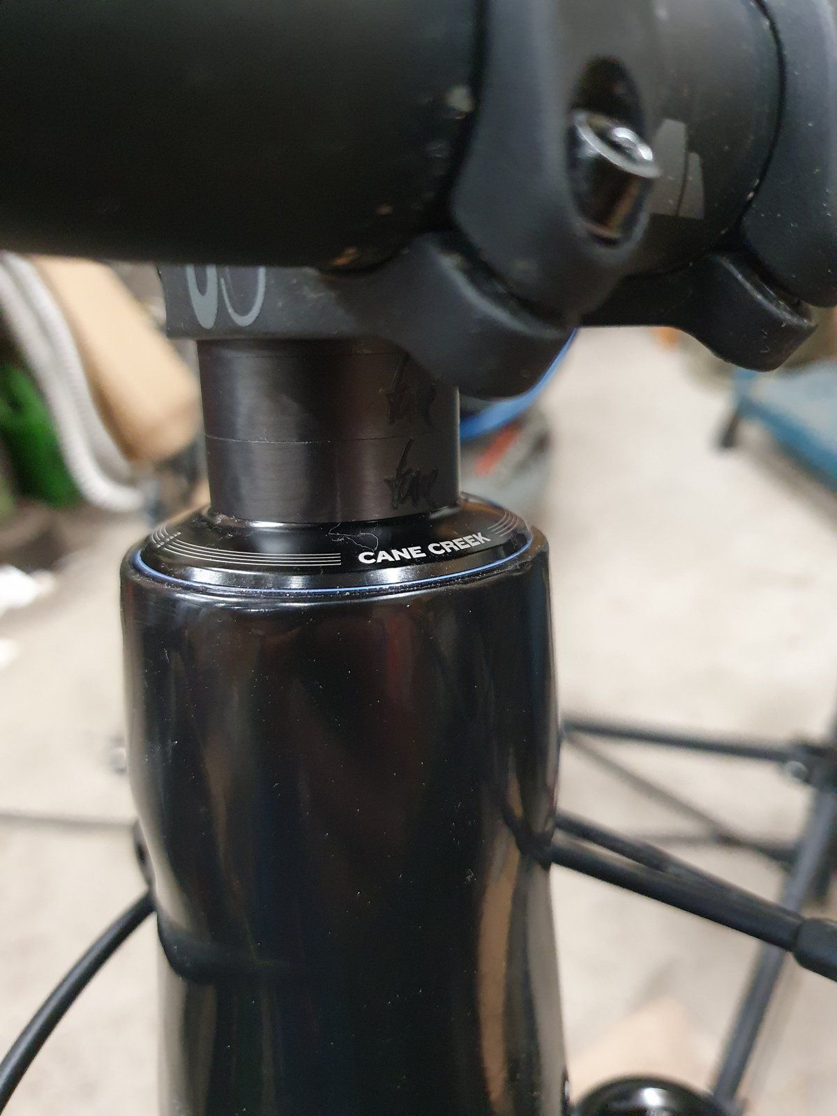

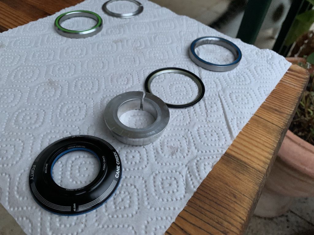

Heute habe ich auch mal den Umbau gewagt.
Den blauen Zentrierring musste ich aus dem Dichtring herausnehmen. Leider war dann immer noch ein zu großer abstand Zwischen Dichtlippe und Rahmen. Daher habe ich dann den Originalen Silbernen Zentrierring abgeschliffen, sodass die Dichtlippe mit dem Rahmen abschließt. War dann am Ende etwas zu viel 🤦‍♂️und musste einen Spacer zwischen legen. Jetzt passt es. Danke an MB-Locke 👍
Nun muss ich nur noch das berühmte Knarz Geräusch finden.

So hab ich das gerade auch gemacht. Allerdings musste ich nix schleifen und auch die Ringlein hab ich umsonst gekauft. Es war überhaupt nichts zwischen dem fetten Original-Zentrierring und der Dichtlippe notwendig.

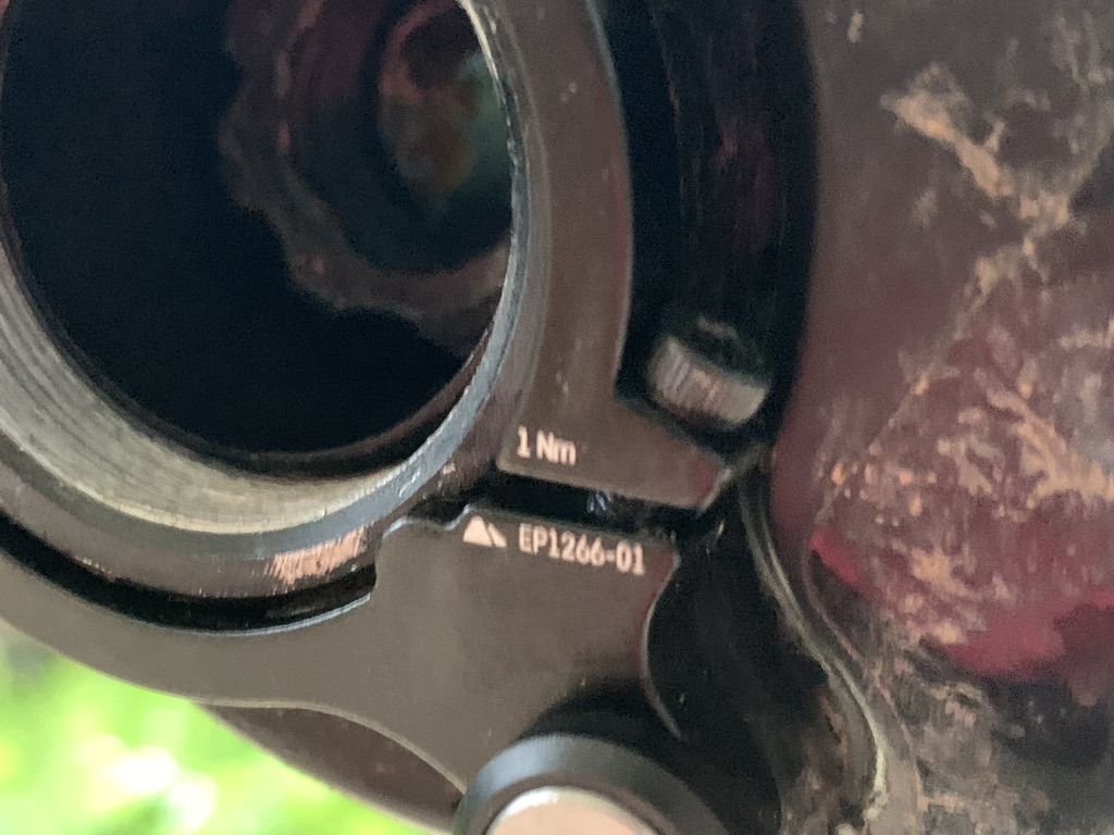

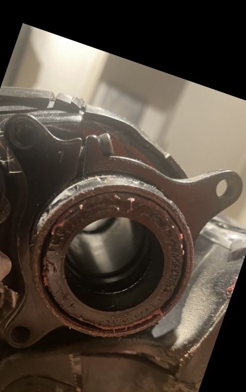

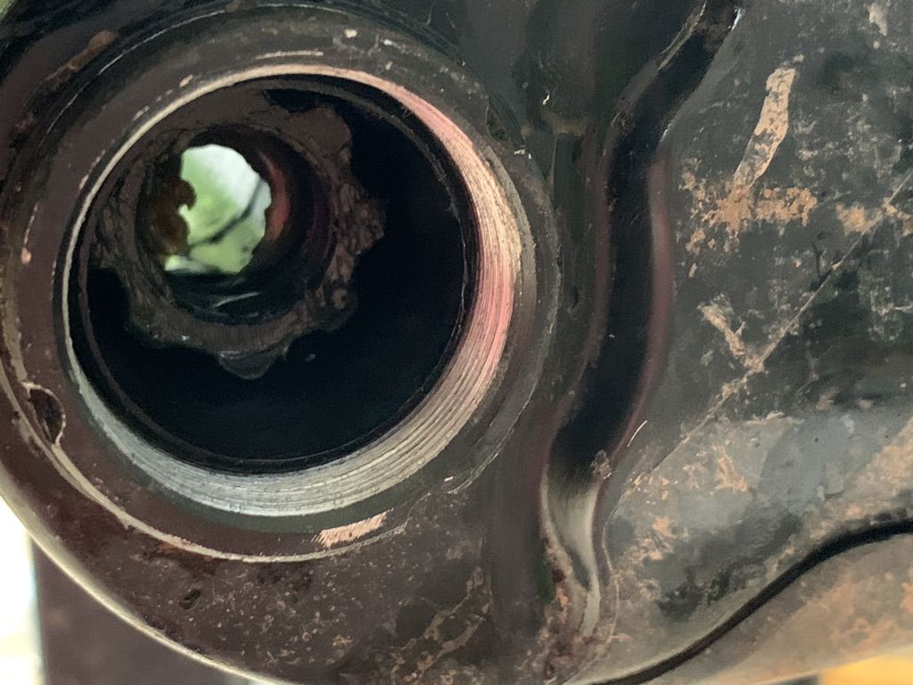

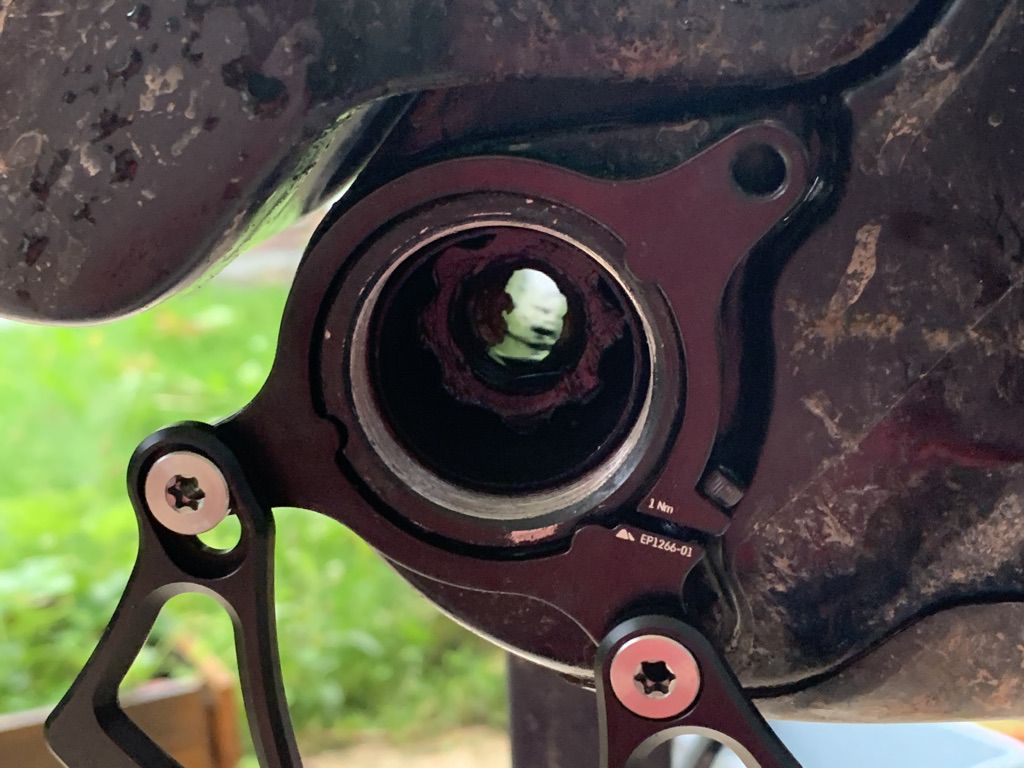

Hat hier eigentlich schonmal jemand versucht den ISCG-05 Adapter zu montieren? Ich wollte das heute machen, aber meiner Meinung nach passt der nicht an den Rahmen:
B2B89650-FB5A-43E0-85DE-F1659B675992_1_105_c.jpeg533E4D41-E28C-455F-AAA6-5A9F73176E35_1_105_c.jpeg81104848-7A78-4221-B2E0-49756A3B5DA6_1_105_c.jpeg
Beim ersten Bild sieht man schön wie der Knubbel des Adapters an den Rahmen stößt. Der Adapter ist da noch nicht mal halb aufgeschoben.
Auf dem letzten Bild kann man auch schön die Macke erkennen die ich beim Montage-versuch im lack hinterlassen habe.
Hat Canyon da nen falschen Adapter konstruiert, oder nur den falschen dazu gelegt? Oder kapiere ich hier was nicht? Jedenfalls weiß ich gerade nicht wie ich da nen Bashguard dran bekommen soll. :confused:
Hatte das selbe Problem bei der Montage und genau so wie du zuerst falsch montiert.
Der Witz an der Sache ist der Schriftzug „1nm“ zeigt zum Bike für die richtige Montage. Also musst du den ICSG Mount drehen, dann passts👍🏻
Auf meinen Foto steht das Bike kopfüber.
Argh, dass ich da nicht selbst drauf gekommen bin. 🙃 Aber ich bin es von Kettenblättern und Bremsscheiben so gewohnt, dass die Schrift immer nach außen zeigt. 🙂
Danke!

Wie bist du vorgegangen beim abschleifen des Zentrierrings? Ich war bisher zu faul meinen Steuersatz nochmal zu öffnen.. aber ich habe das gleiche Problem. Ohne Shims habe ich trotzdem noch eine zu große Lücke unter der Dichtlippe. Danke für den Lösungsansatz!

Kleiner Tipp, vll spart er dir viel Zeit: Hab den Adapter mit einem Gummihammer richtig festklopfen müssen, ist sonst nicht richtig gesessen und habe dann das Tretlager nicht mehr schön rauf schrauben können. Da war die Geräuschkulisse kurzzeitig enorm haha... Achja, und die Schrauben am Adapter sind aus Knetmasse oder so, vorsicht mit dem Imbus, die sind gleich mal ausgedreht 🙃

Ich habe ein Großes Stück Schleifpapier auf eine gerade Fläche gelegt (120er Körnung) und dann ca. 20min lang mit gleichmäßigen Druck geschliffen. Dabei aber immer wieder mal geschaut ob es passt. Dann nochmal mit 400er Körnung nachgeschliffen, damit die Oberfläche nicht so grob ist.
Habt ihr den ab Werk über dem oberen Lager eingesetzten Metallring mit angespritzter Dichtung drin oder nicht?
ich hatte den weggelassen.
Ich habe den Dichtring zwischen Lager und Zentrierring drin gelassen.
Ich vermute, dass eben dies genau den Unterschied in der Höhe ausmacht
Ich hab den auch drin gelassen.Bei mir hat das so genau gepasst. Musste nix abfeilen und auch keine weiteren Distanzringe verbauen. Um genau zu sein habe ich das hier oben in den Rahmen gesteckt.

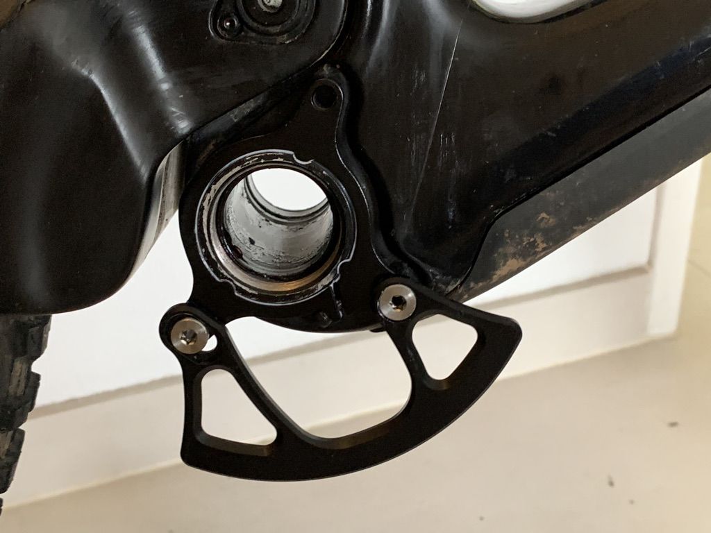

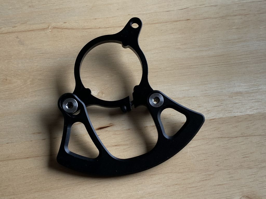

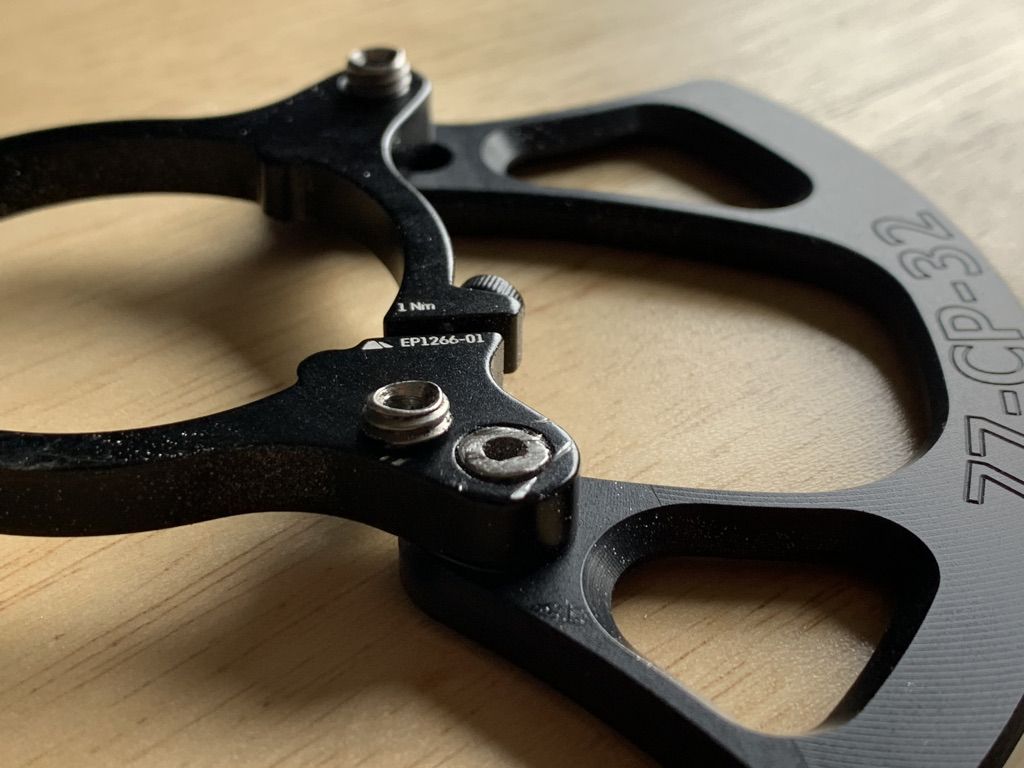

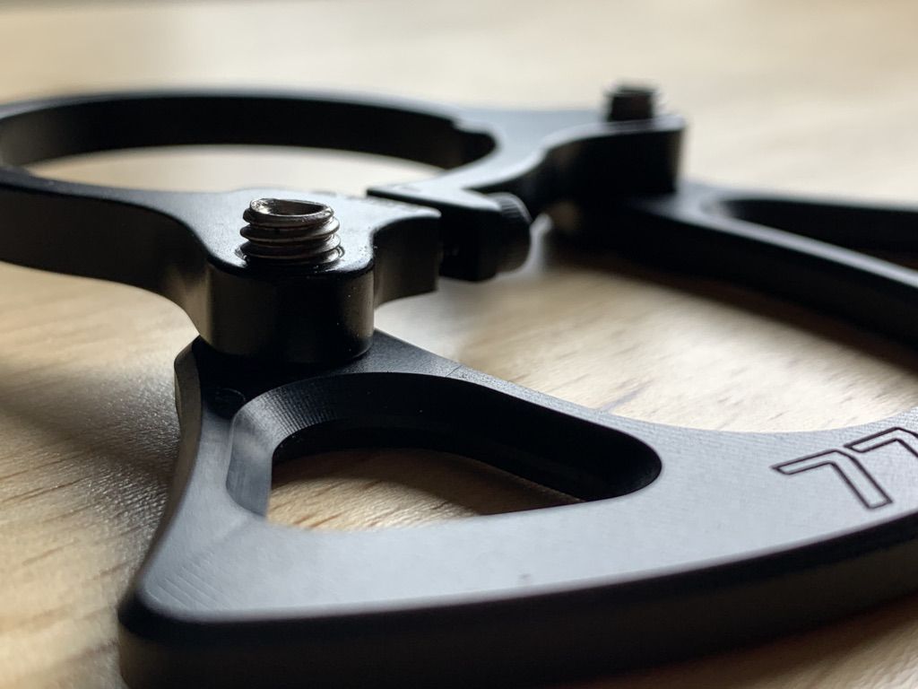

Die Crash Plate von 77designz.
Hm, das hatte ich nicht. Bei mir ging der wunderbar drauf und auch weit genug rein. Allerdings war eine Schraube für die Crash Plate von 77designz zu lang. Die hat auf den Rahmen gedrückt bzw. ich hätte den Adapter so garnicht richtig drauf bekommen. Darum hab ich die Säge bemüht und die Schraube etwas gekürzt, jetzt passts. 🙂

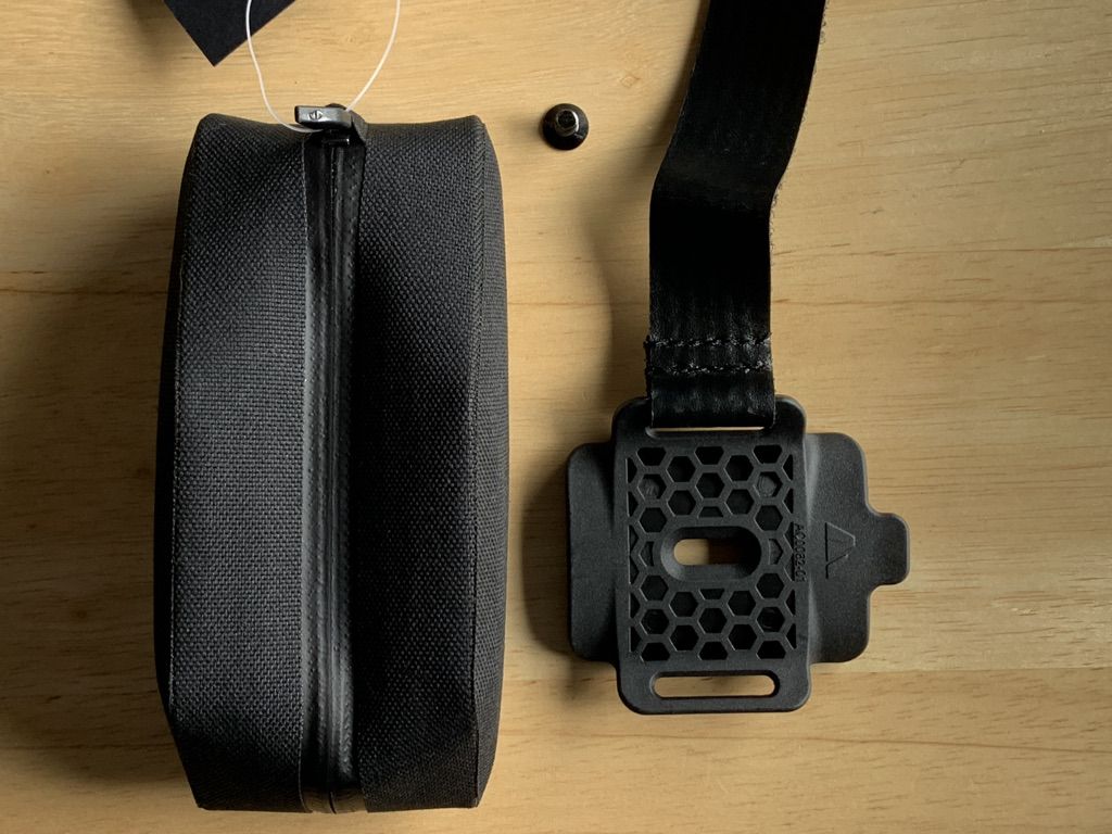

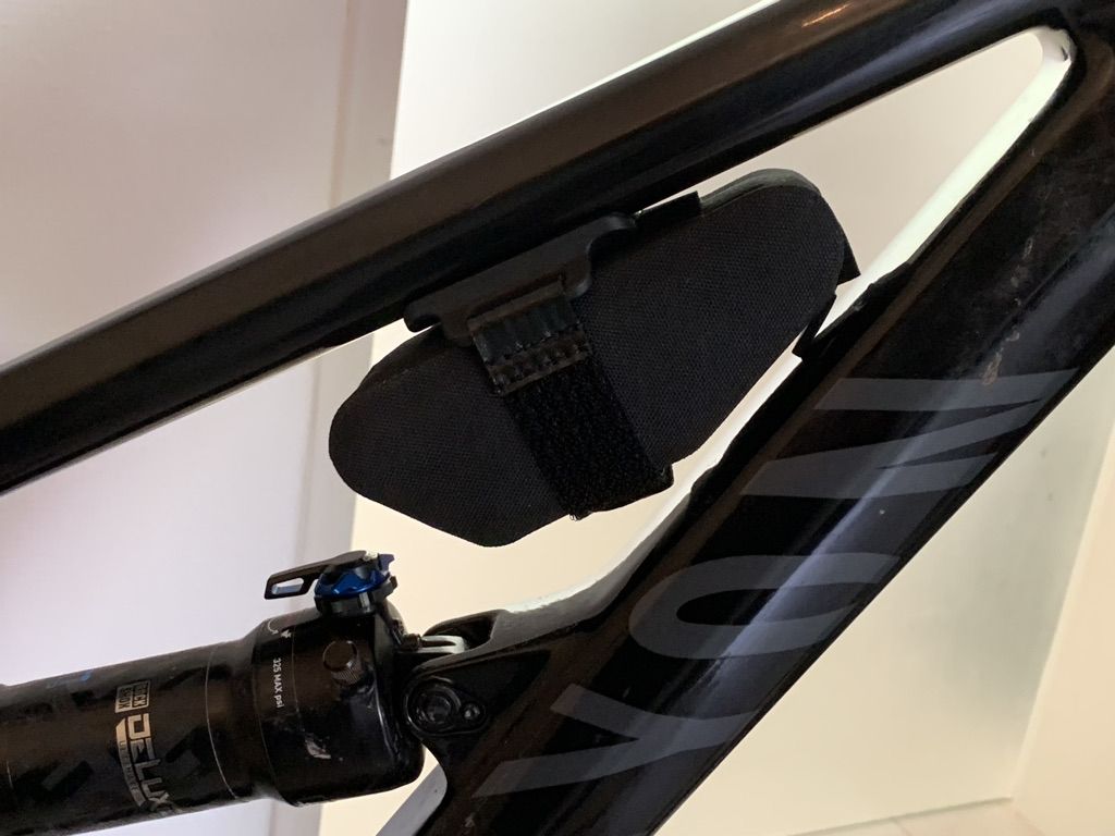

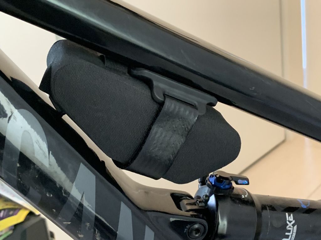

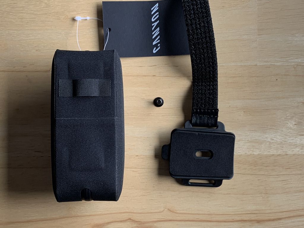

Und noch was: Die Canyon LOAD Tasche kam heute an:
86834ACE-7C86-4BA5-ADB7-79CE26F558AD_1_105_c.jpeg 88368791-D1EE-43FE-A440-85765D094F83_1_105_c.jpeg D04DB158-D045-4B5B-B4F0-81EE21E07849_1_105_c.jpeg41F467C6-696C-4F7B-BF3B-9B2E389E73F2_1_105_c.jpeg E0EB18D4-7986-4F35-87DC-E97E6095C806_1_105_c.jpeg
Hab noch bissl Sorge, dass das Multitool und der Airtag in der Tasche bei der Fahrt dauernd klappert wie sau, aber da muss ich dann wohl eifnach dauernhaft nen Clif Bar oderso reinstecken. 😄
Ansonsten sollte man wohl an der Stelle wo der Reinverschluss das Unterrohr berührt nen kleines Stück Schutzfolie anbringen, sonst wird da sicher über die Zeit der Lack verhunzt.
