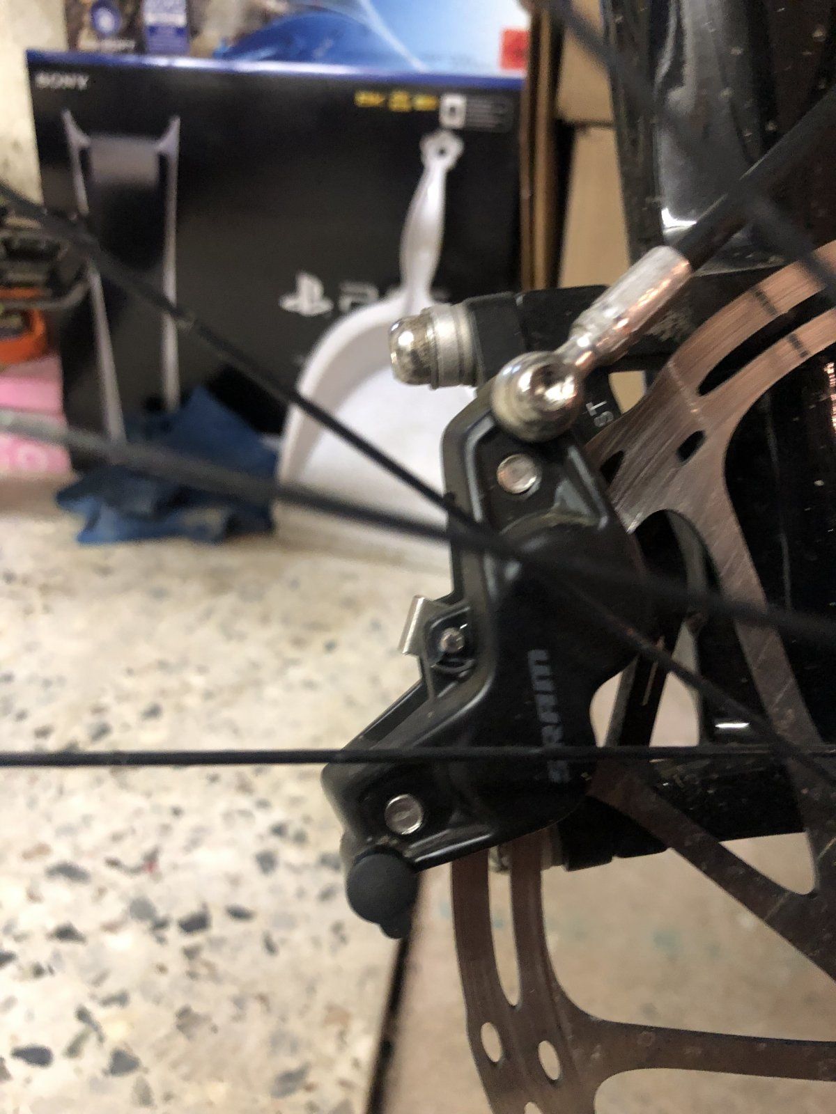

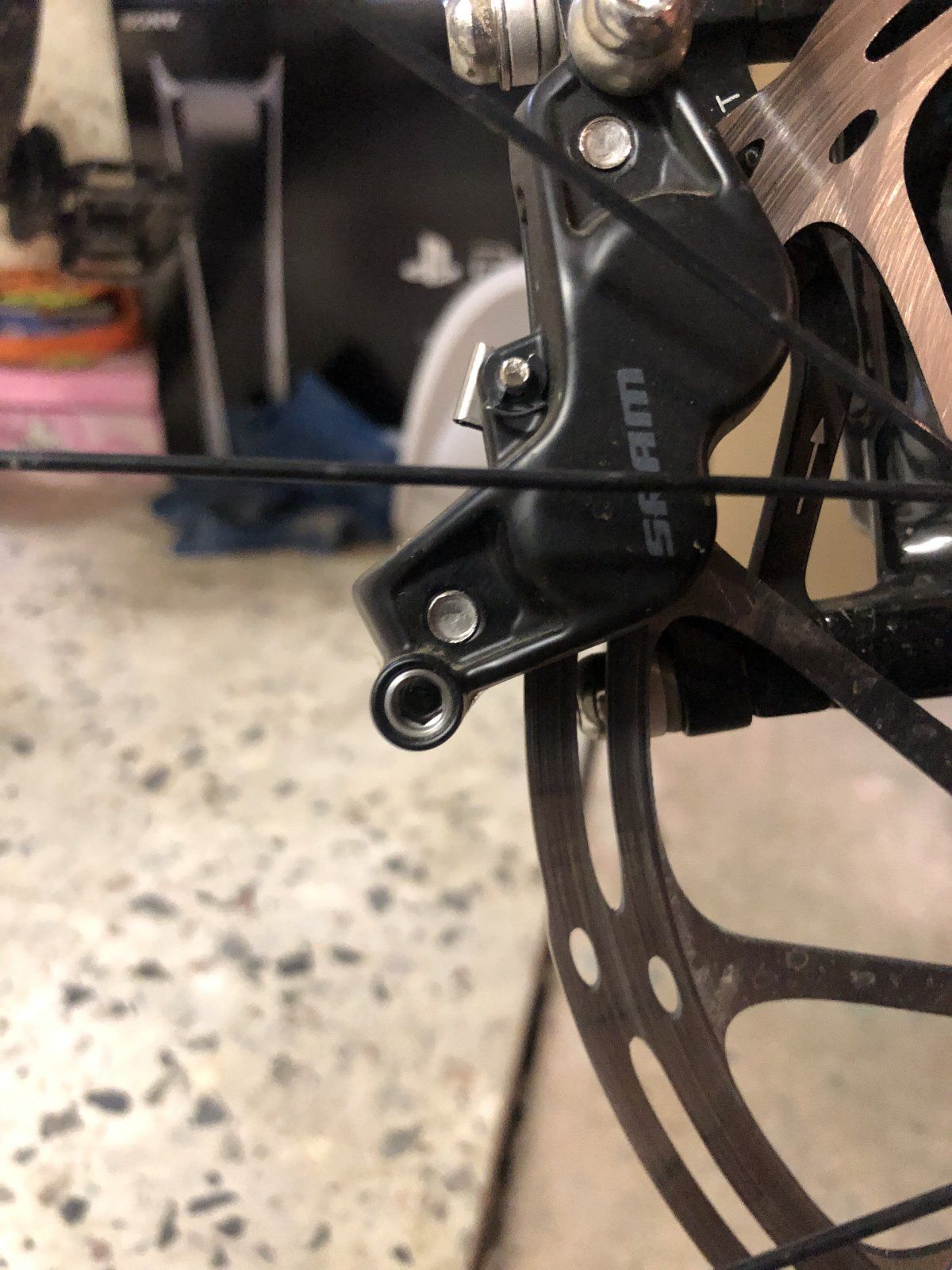

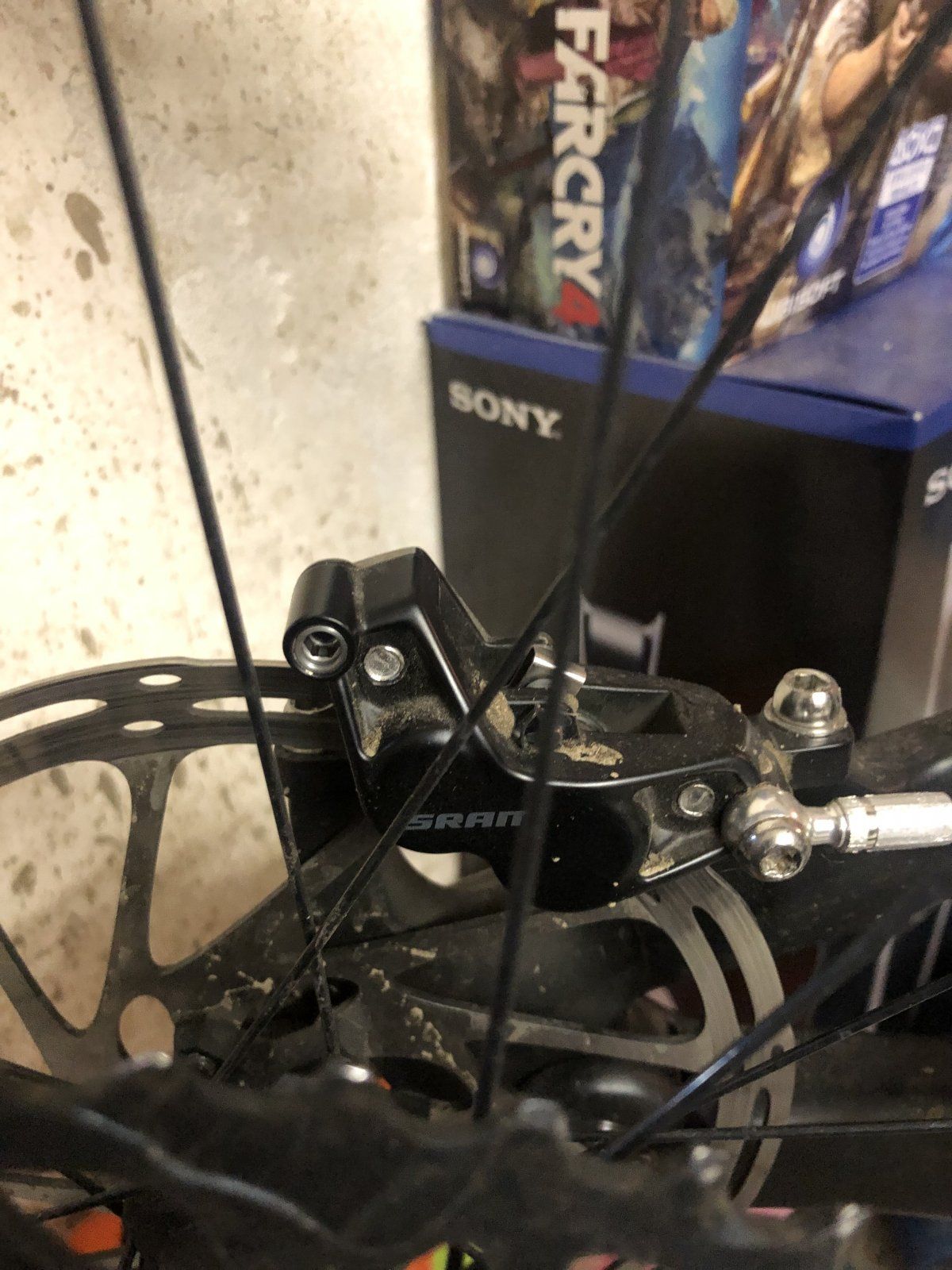

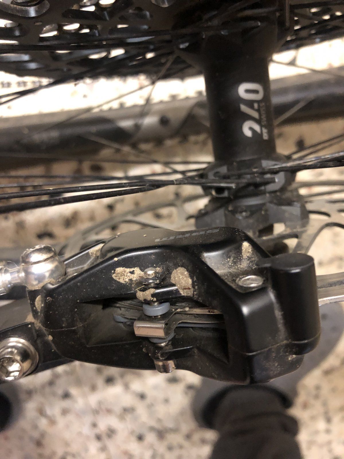

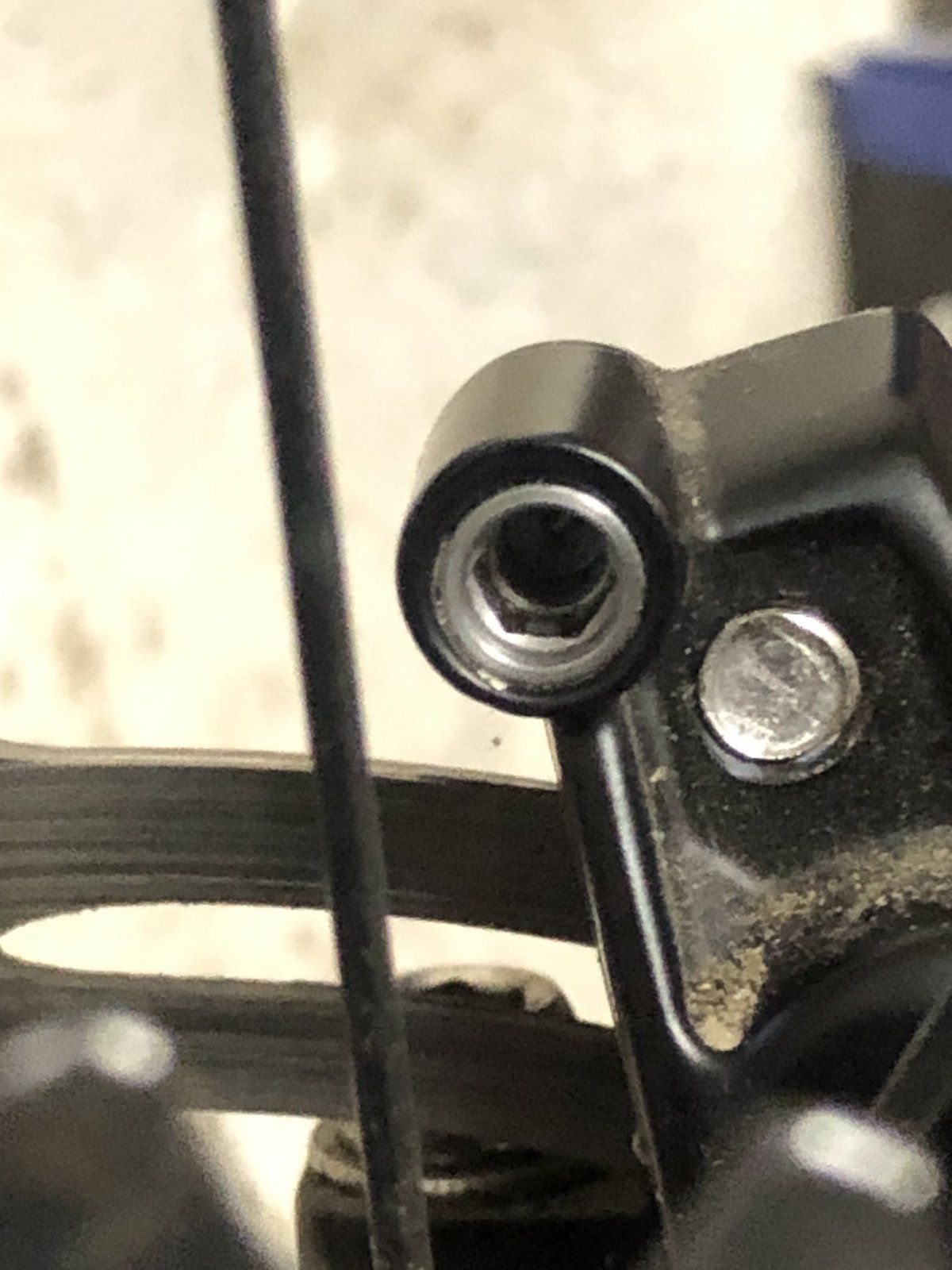

Bitter! Also das 9er von Frauchen macht seitdem ich die Kefü justiert hatte null Probleme. Habe grad nach den Bleedports gesehen, scheinen bei uns drauf zu sein!

Kein Thema, gerne! Das ist ja echt komisch, evtl. mal unter die schrauben gesehen? Vielleicht ist es ne neue Revision und der bleedport ist unter der Schraube?! Wohl eher wunschdenken meinerseits…
An den Bremsen meines CF7 sind an dieser Stelle auch Torx-Schrauben. (Ist das schlecht?) Für mich sieht das Modell 2021 von SRAM G2 R im freien Verkauf aber genauso aus.
