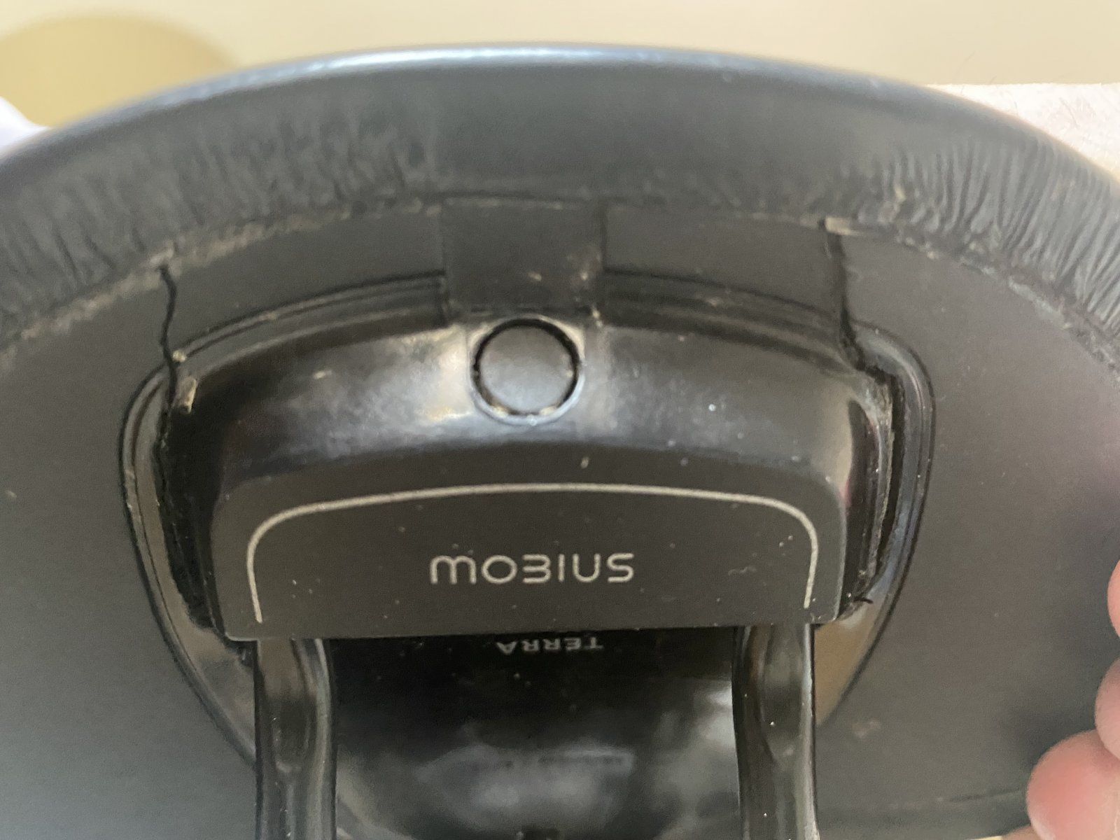

Und noch eine Rückmeldung zu dem Sattel von Fizik, der neben der komischen Form und schlechten Komfort auch kaum haltbar ist, habe Heute ein knarzen lokalisieren können, dies kam aus dem Sattel. Er war schon fast komplett durchgerissen. Ohne das ich jemals einen Impakt oder ähnliches gehabt habe.
